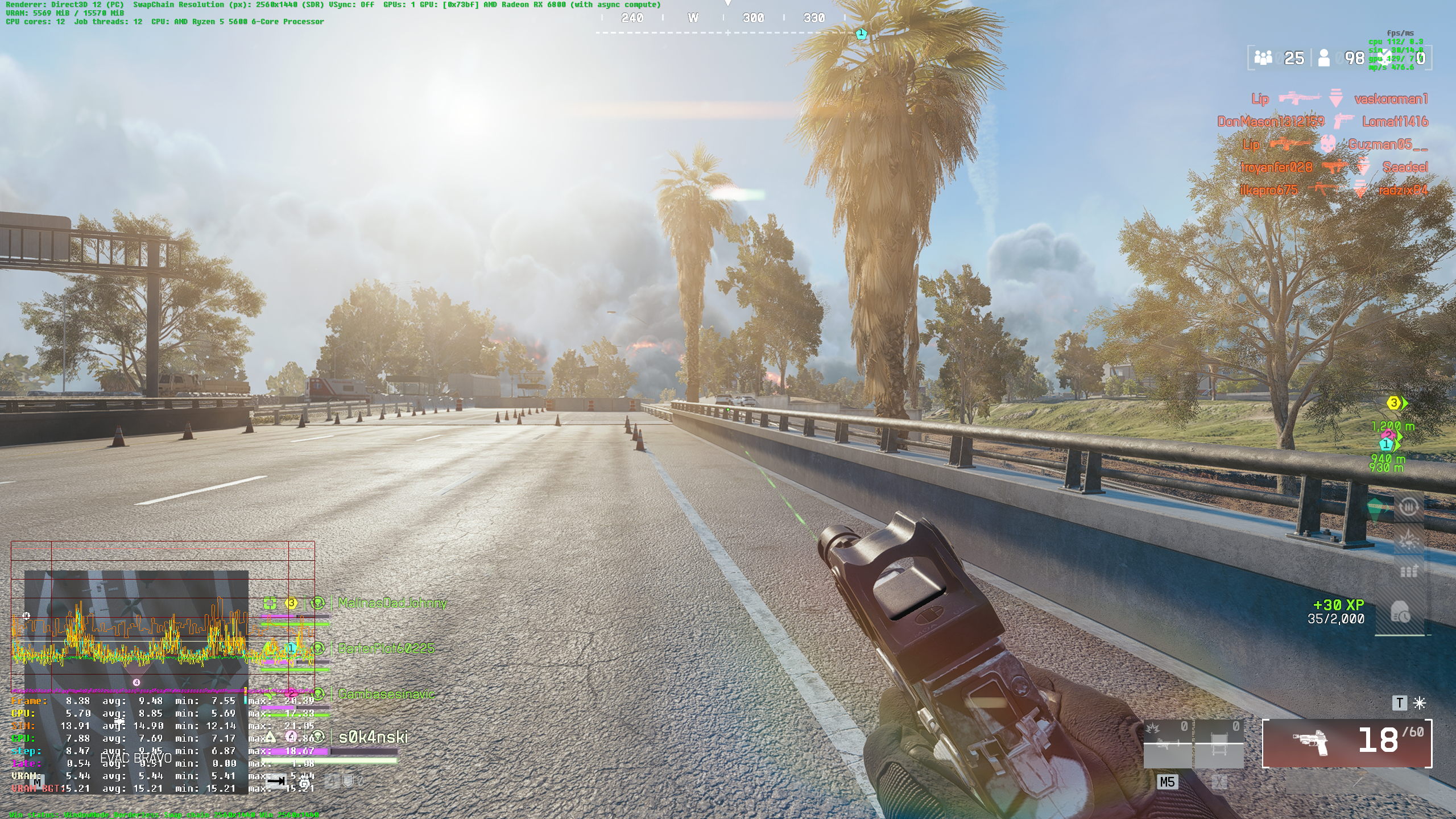

Oyun icinden ''Performance Overlay'' secenegini en sonda acip, bir maca girip ekran goruntusu atabilir misiniz?
Sag ustte boyle bir istatistik olmali, bunu gormek istiyoruz ozellikle ama sol alttaki grafikler de onemli. Bu sayede CPU limitli mi GPU limitli mi oldugunuzu anlayabiliriz.

Eki Görüntüle 259219
Şimdi çektim. Bu arada FPS bir tık yüksek gözüküyor fakat 3-5 el sonra bahsettiğim değerlere düşüyor. Bunun sebepi oyundayken çokca alt+tab yapmam da olabilir mi emin değilim.
Bir tik CPU limitli gibi gozukuyorsunuz ki bu oyunda normal bir durum.
Oyunu borderless oynuyorsaniz (ki oneririm, oyun da oneriyor olmali) bunun pek etkisinin olmamasi lazim.
