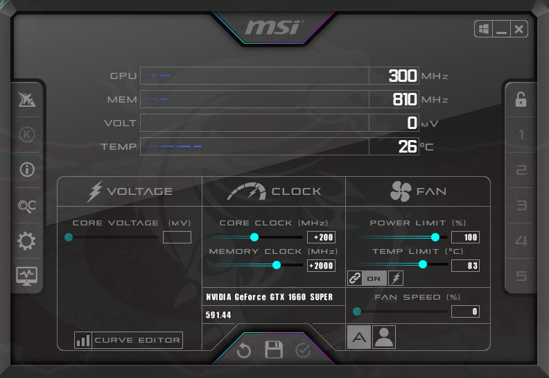

Selam dostlar,
Elimdeki R5 3500X işlemciyi FPS için overclock yapmak istiyorum. Hiç OC desteği olan bir anakart kullanmadığım için bu benim için ilk defa yapacağım bir işlem. Anakartım Gigabyte B450M-H.
İki sorum olacak:
VRM'de soğutucu olmadığı için sorun yaşar mıyım?
  1. Silikon kalitesini öğrenemedim; Cinebench çalıştıktan 1 dakika sonra ClockTuner hata veriyor. Bunun çözümünü bulamadım.
  2. VRM soğutucusu yok. 60 dereceyi geçtiğini görmedim fakat korkutmuyor değil. Buna SHEIN'den 40 liralık 100'lük termal ped alıp üstüne alüminyum kessem uygun olur mu?
Silikon kavramını ilk defa bu forumdan duydum. Düşük kaliteyse fazla OC yapılamıyor, anladığım kadarıyla. Soğutucum ve macunum güçlü; 7 dakikalık yük altında sıcaklık 65°C'yi geçmiyor.
Ekran kartının silikonunu bilmeden bu şekilde OC yaptım, darboğaz hissetmedim. Uygun ise bu şekilde kalsın.

Ekran kartı için güzel bir overclock.

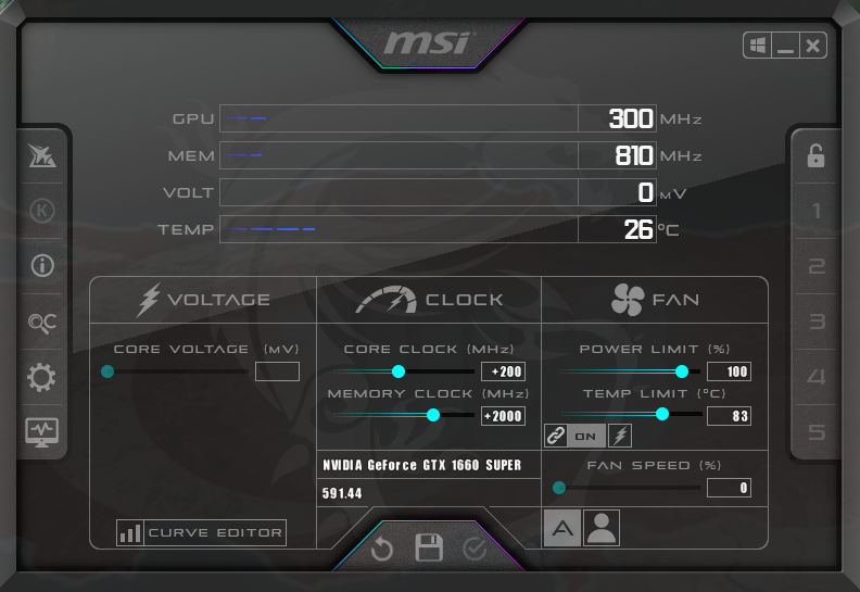

Selam dostlar,
İki sorum olacak:

Silikon kalitesi senin ne kadar voltaj verip ne kadar saat hızı elde edebileceğin ile alakalı. Düşük kalite bir silikonsa voltaj açlığı vardır, çok çok fazla voltaj verirsin ama frekans artışı dişe dokunur olmaz, yüksek kalite bir silikonsa stok voltajla göz alıcı frekans artışlarını görebilirsin.
En iyi ayar için olabildiğince stok voltaja yakın voltaj ayarı ile yüksek frekans elde etmelisiniz. VRM'da soğutucu olmaması sorun teşkil edebilir, sonuçta OC ediyorsun ve W cinsinden tüketim artıyor, ısı artıyor, sıcaklık da artıyor. Düşündüğün çözüm önerisi iyi olabilir, sonuçta ped ısıyı alacak metal levhaya iletecek. Tavsiyem her ne kadar bütün bunlar ghetto bir çözüm olsa da ekran kartının üstüne dikey olarak bir fan koyup bu fanı o koyacağın soğutmalara doğru üfleyecek şekilde konumlandırmak olur. VRM ve MOSFET sıcaklıkları 90'ı aşmasın, üzmeyecektir.
GPU için ise OC'u stok voltajda alabileceğin en yüksek frekansa oynamanı tavsiye ederim, GPU anlamında voltaj biraz daha tehlikeli. GPU'nun en ağır yük altında 85 derece ve ötesine fırlamadığından emin olun. 0-75 derece aralığı gayet iyidir.
