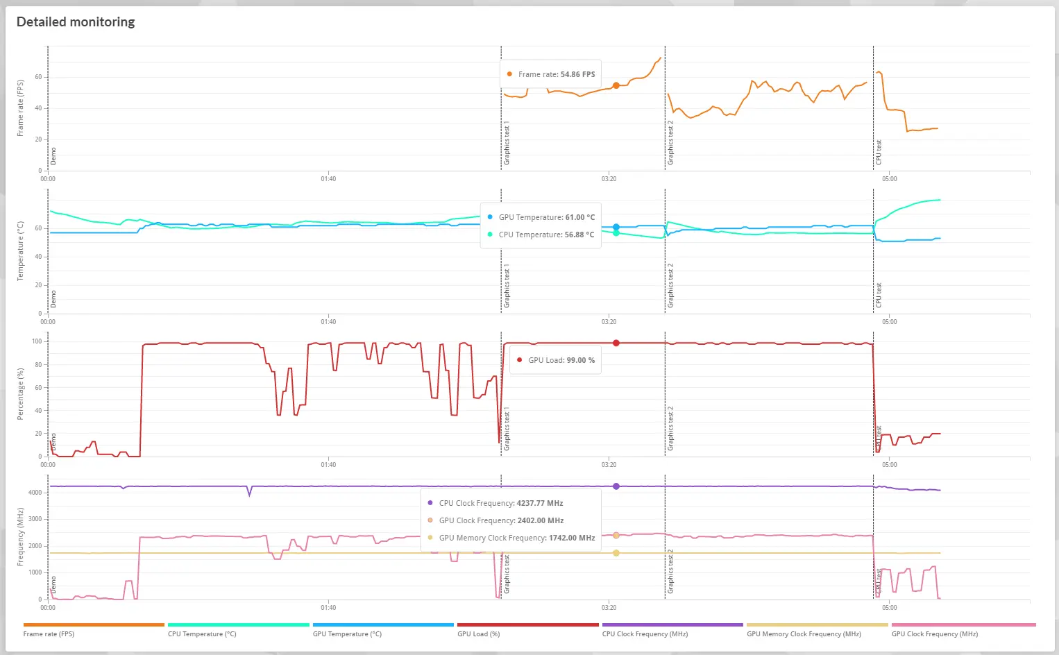

Merhaba, aşağıda belirttiğim özelliklere sahip bir sistemim var. Oyunlarda sürekli stutter sorunu yaşıyorum. Oyun sürekli takılıyor. Bazı oyunlarda aşırı fazla olurken bazılarında nadiren oluyor. Aşırı fazla stutter yaşadığım oyunlar CoD: Ghosts, Hellblade ve dahası... Cyberpunk ve Witcher 3'te denedim, FPS düşmesi olmadı. Ne yaptıysam çözemedim. Gerçekten bazı oyunlarda o kadar rahatsız edici düzeyde takılmalar oluyor ki anlatamam. Örneğin Hellblade deneyeyim dedim, 3-5 saniyede bir takılma oluyor. CoD: Ghosts daha beter durumda takılıyor. Bazı AC oyunları da feci halde takılıyor.
Ne yapsam çözemedim anlayacağınız. Yardıma ihtiyacım var. AMD'nin Shader sorunu olduğunu düşünüyorum, yükleyemiyor ve sürekli takılıyor.

@Turgineer bende GPU frekansı daha dalgalıydı, min. MHz artırarak daha düzenli hale getirdim ama dediğim gibi FPS drop sorununa çare olmadı.
Min frekans değiştirmek bende de işe yaramadı. Bahsettiğim değişiklikler bilgisayarı epey düzeltti. Hiçbir şey anlamadım bu durumdan.
