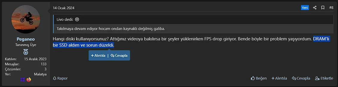

Ben DRAM'siz Kingston NV2 1 TB kullanıyorum. Aslında SSD'den de şüphelenmiyor değildim.
Ancak anlamadığım @Caner Uncu farklı SSD kullanıyor, o zaman neden onda da drop var? Bir dakika, DRAM var mı sizde?
Gigabyte 2500E modelinde DRAM bulunmuyor. 64 MB HMB var. Ayrıca QLC NAND ve E13 kontrolcü ile geliyor. Bayağı dandik bir SSD anlayacağın. Ama sorun SSD kaynaklı değil, bundan eminim. 11 senelik oyunun M.2 SSD kaynaklı droplanacağını hiç sanmıyorum.
