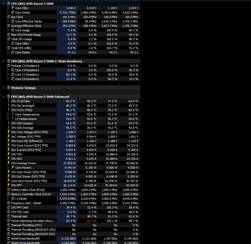

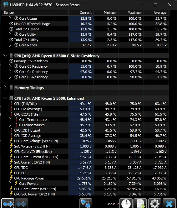

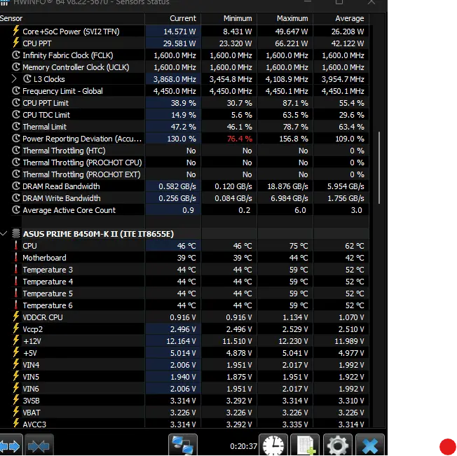

Şimdiki tek sakıncam bir hata yapmış olabilir miyim? HWiNFO değererini paylaşsam bir sorun var mı diye yardımcı olursanız sevinirim. Bir de PBO'yu Auto'dan enablede aldım geri kapatmalı mıyım? Başka açmam gereken ayar var mı?

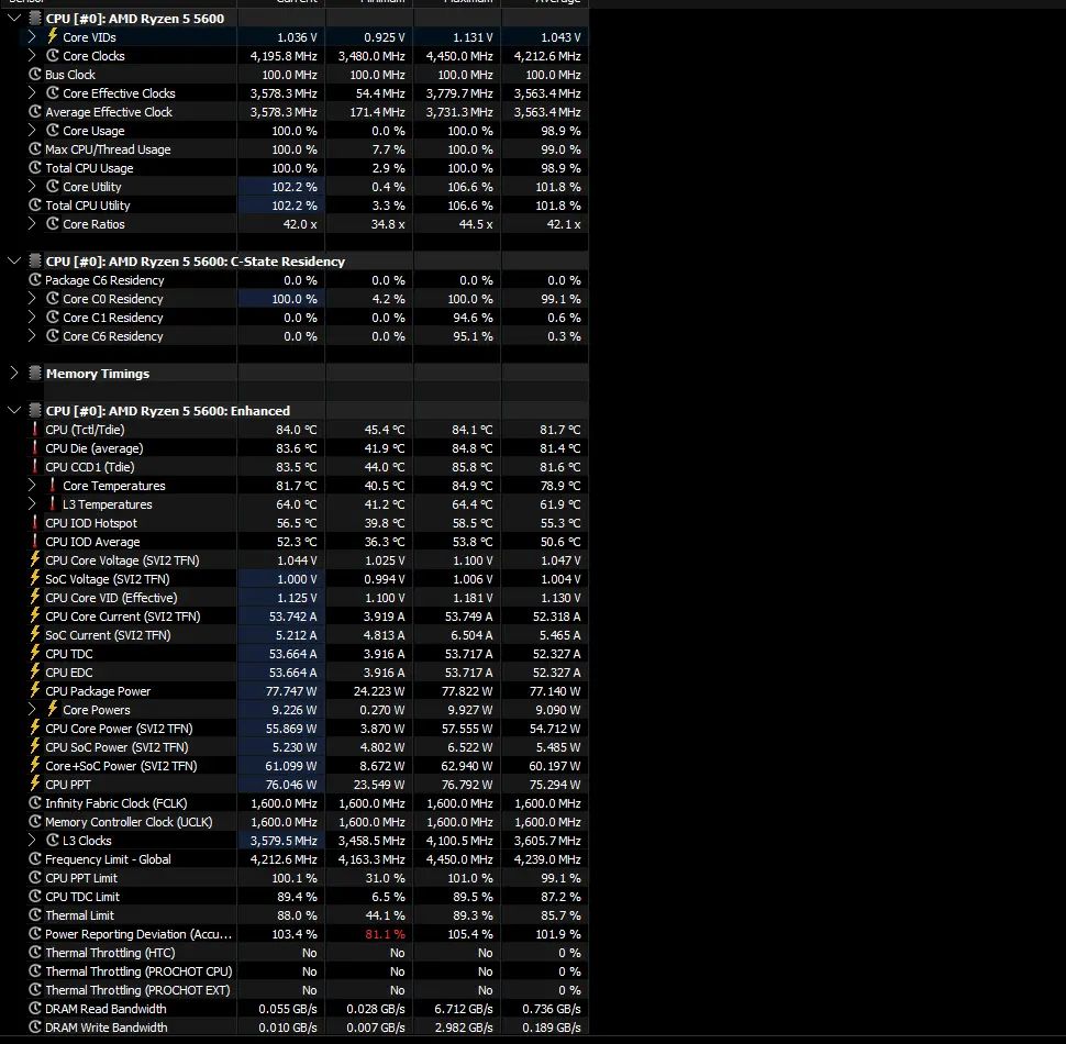

Ryzen Masterda stress test yaptım sonrasındada bi süre spiderman 2 açıp gezdim. %70 falan cpu kullanıyor önceden 83 derecelere çıkar hatta sıcak havalarda dahada fazla şimdi 75i geçmedi fps değerlerim aynı. OCCT yükledim onlada bir test yapıcam.
Biostan VDDR CPU voltage ayarını offset yapıp - seçtim orayada 0.05 yazdım

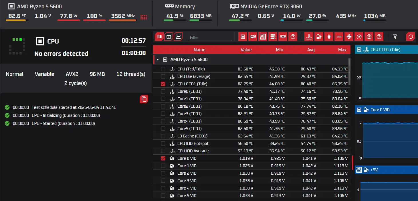

Hocam bi sorun yok gibi ve csde fps değerim arttı nasıl oldu anlamadım. 0.05 yerine daha düşük bi değer denemeli miyim sizce iyi mi? OCCT de yanlış testi yapmışım galiba az önce şimdi doğru olan çalışıyor 8 dakika oldu 82 dereceyi geçmedi 1 saat beklemelimiyim testi yoksa biraz daha dursa yeter mi?
12 dakika içindeki sonuçlar
