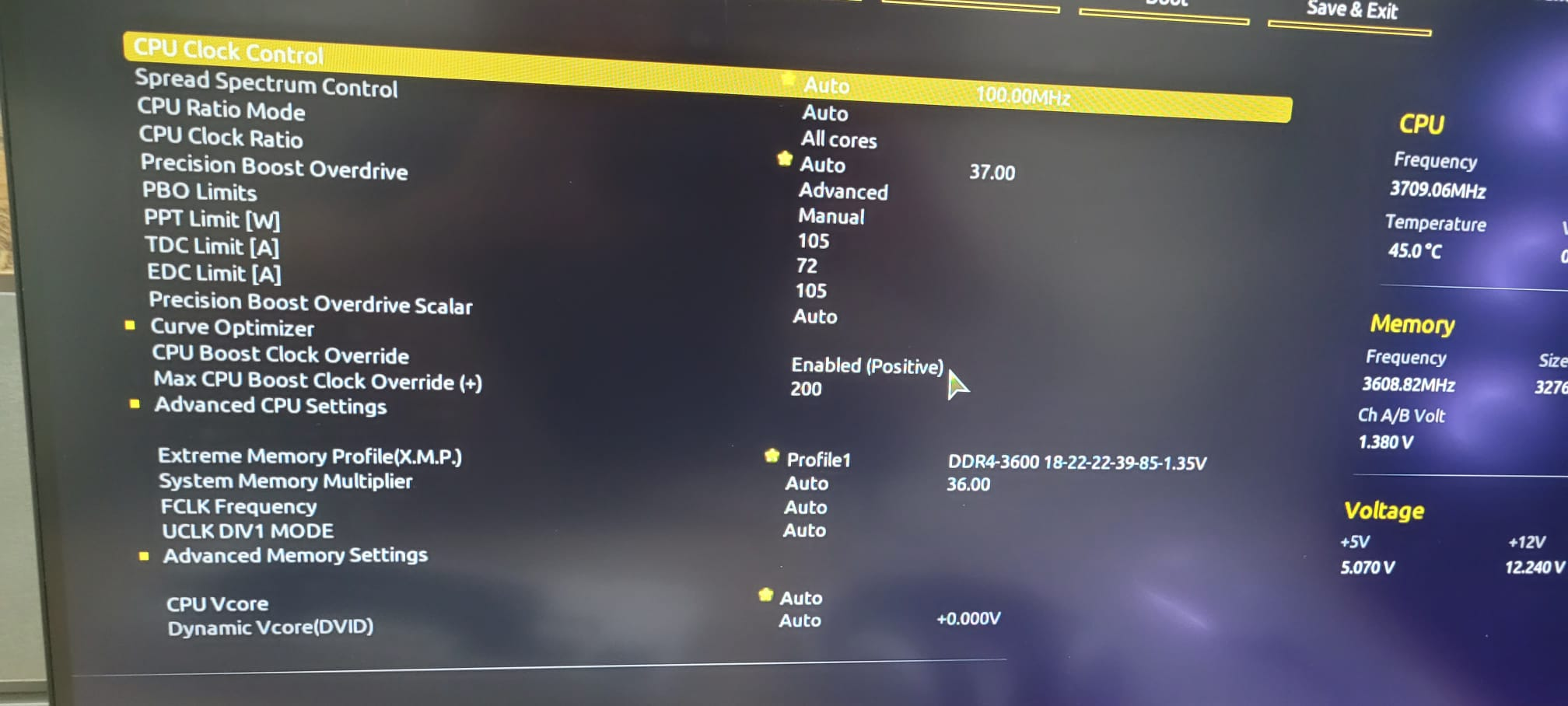

Ryzen 5 5600X bir işlemcim var. PBO üzerinden ayar yapmayı denedim ama karşılaştığım bir iki sorun var ve sormak istediklerim var. Ayarlarım fotoğrafta. Curve üzerinden all Core seçip -20 vermiştim ama geçenlerde Doom oynarken sistem kendini yeniden başlattı ve OCCT ile yaptığım testte Core 4 hata alıyordu bende Core 4 -15 yaptım ve her şey düzelmiş gibiydi. Ama OCCT testinde MHz değeri 4400 4500 arası değişiyordu +200 verdiğimiz için 4850 gibi bir değerden başlaması gerekmez mi? Bir arkadaşım işlemcin 4700MHz değerine stabil şekilde ulaşıyor +50 verip all Core -30 yap dedi ve yaptım Core 4 tekrar hata vermişti bende -25 -20 -15 -10'a kadar indim -10 da hata almamaya başladım gibi ama hala tam test edemedim. İlginç olanda +50 verdiğimde OCCT testinde 4625 gibi bir değerden başlayıp yavaş yavaş 4610 gibi değerlere düştü, sıcaklık arttıkça azalıyor. Şu an ne yapmam hakkında çok fikrim yok yardımcı olabilirseniz sevinirim.

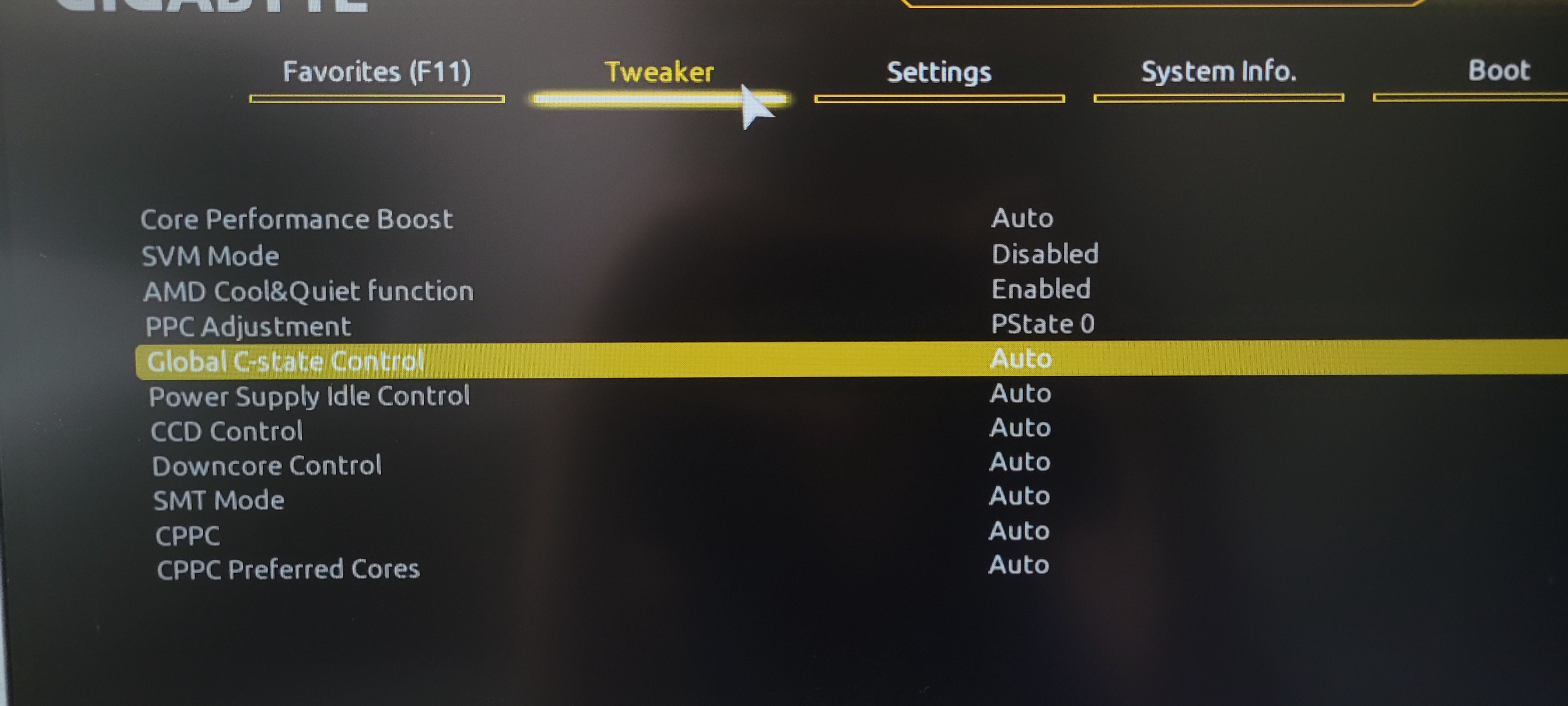

Gigabyte anakart var galiba. İlk önce işlemcinin güç tasarrufu modunu kapatmak lazım, BIOS'tan Global C-State'i kapatın, açık olması OC yaparken stabilite srounlarına neden olabiliyor. Sonra da 5600X ve non-X'te tavan limit için ideal olan PPT 140W, TDC 90A, EDC 150A gir. OverDrive Scalar X10 yap, çıkabildiği kadar Boost etsin. Boost Clock Override +200 yap. Tek çekirdek voltaj ihtiyacı artacak ve tek çekirdek yükleride ısınacak, oyunlarda mesela. Belirli bir ısı üzerine çıkmasını istemiyorsan Thermal Throttle Limit koyabilirisin. Sen sıcaklıkla ilgili biraz daha toleranslısın galiba, 80 derece önerebilirim. Yine de daha yüksek veya aşağı bir değer tercih edebilirsin. Curve Optimizer'e gelirsek çekirdek başı UV yapmanız daha iyi olur sizin için. Yani hata aldıkça ilgili çekirdeğin voltajını yüksektir veya azaltırsınız. Bu şekilde minimum voltaj ile maksimum boost frekansları yakalamanız mümkün olur.
Gigabyte anakart var galiba. İlk önce işlemcinin güç tasarrufu modunu kapatmak lazım, BIOS'tan global C-state'i kapatın, açık olması OC yaparken stabilite srounlarına neden olabiliyor. Sonra da 5600X ve non-X'te tavan limit için ideal olan ppt 140W, tdc 90a, edc 150a gir. OverDrive scalar X10 yap, çıkabildiği kadar Boost etsin. Boost clock override +200 yap. Tek çekirdek voltaj ihtiyacı artacak ve tek çekirdek yükleride ısınacak, oyunlarda mesela. Belirli bir ısı üzerine çıkmasını istemiyorsan thermal throttle limit koyabilirisin. Sen sıcaklıkla ilgili biraz daha toleranslısın galiba, 80 derece önerebilirim. Yine de daha yüksek veya aşağı bir değer tercih edebilirsin. Curve Optimizer'e gelirsek çekirdek başı UV yapmanız daha iyi olur sizin için. Yani hata aldıkça ilgili çekirdeğin voltajını yüksektir veya azaltırsınız. Bu şekilde minimum voltaj ile maksimum Boost frekansları yakalamanız mümkün olur.
Evet B550M DS3H anakartım var. Çekirdeklere gelirsek tek sıkıntım Core 4 şu anlık -7 ile bir hata vermiyor şu anlık, diğer çekirdekler -25 olacak şekilde ayalardım dediğiniz ayarları uygulayayım. Testleri hangi programları kullanarak yapayım?
Bu ayar değil mi?
