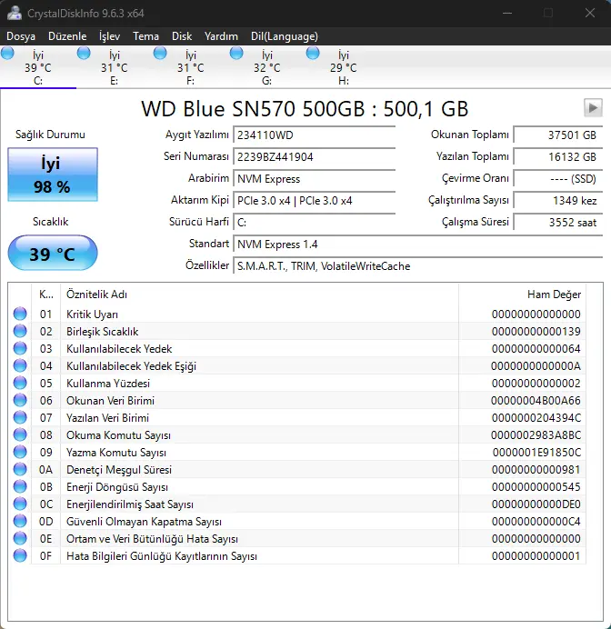

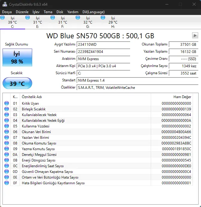

SSD'nin sağlığına baktın değil mi?

Direkt sağlığına bakmadım Crystal diskte hız değerlerine baktım normaldi. Ona da bakayım ama Valorant dışı kullanımda bu dediğim olay olmuyor. Yani en azından CS2, Minecraft için

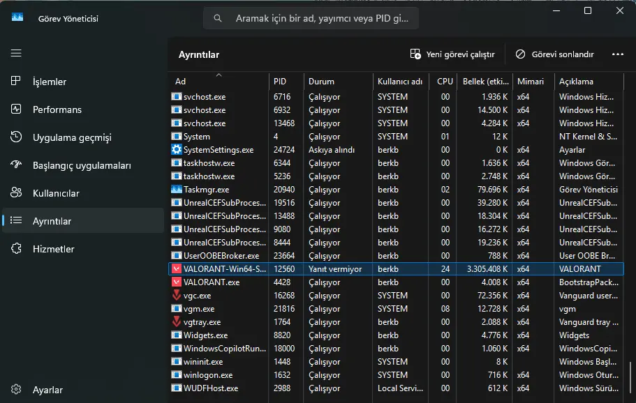

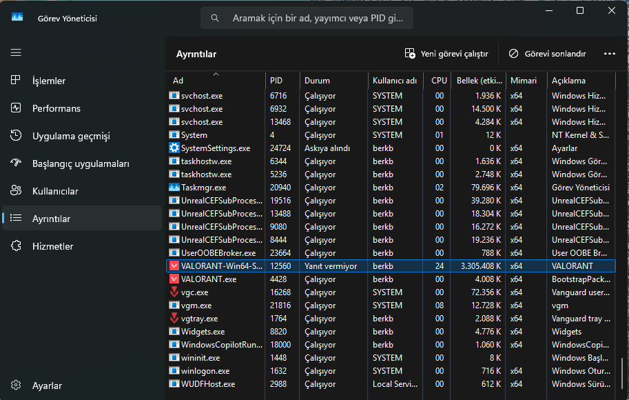

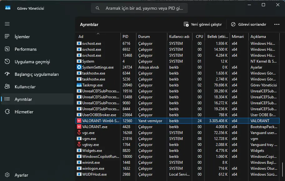

Görev yöneticisindeki görüntü yanit vermiyor diyor. Ama oyun droplu da olsa çalışıyor.

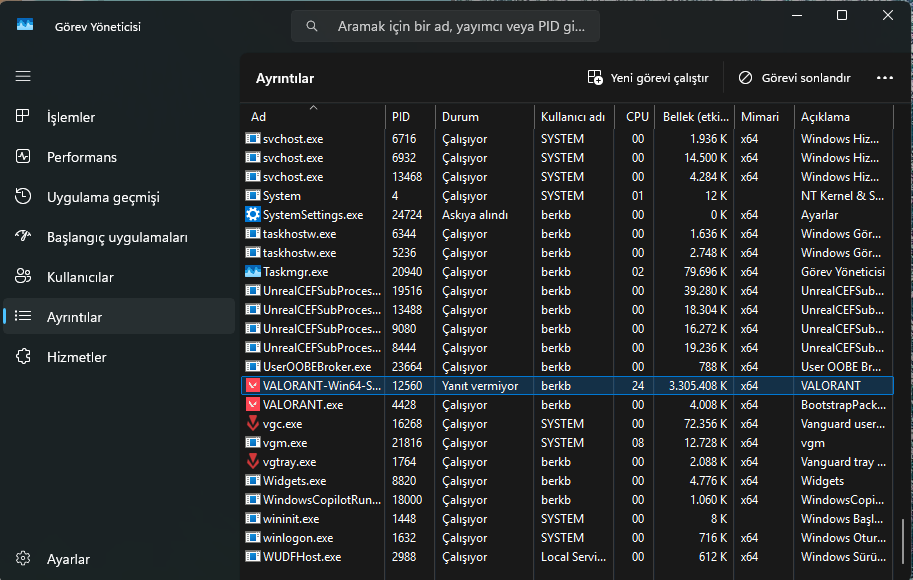

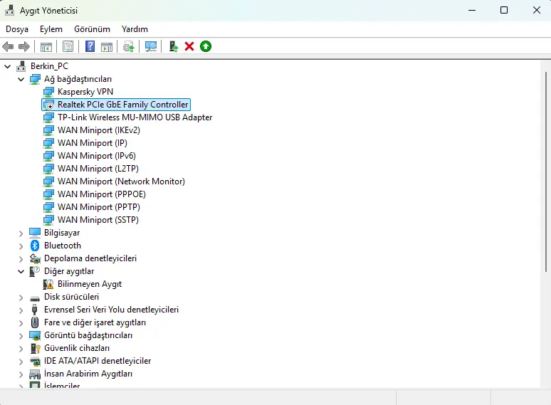

Hocam dediğiniz gibi çıkmadı maalesef çözüm basit CE masraftsız çıktı. Az önce tesadüfen bir forumda çözümü buldum yapmanız gereken tek şey Aygıt Yöneticisi'nden Realtek PCI-e GBE Family Controller'ı devre dışı bırakmak ya da kaldırmak.
