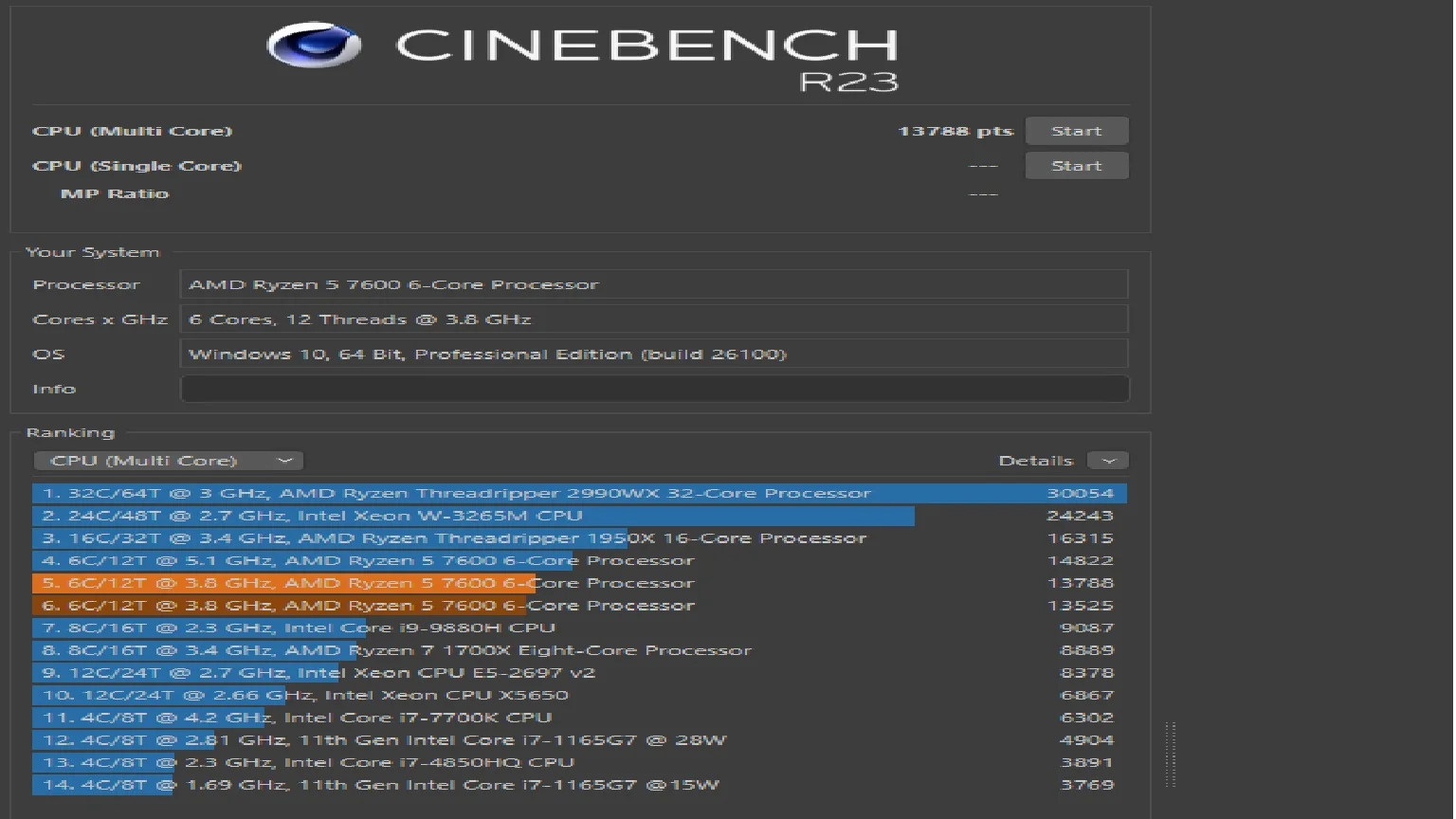

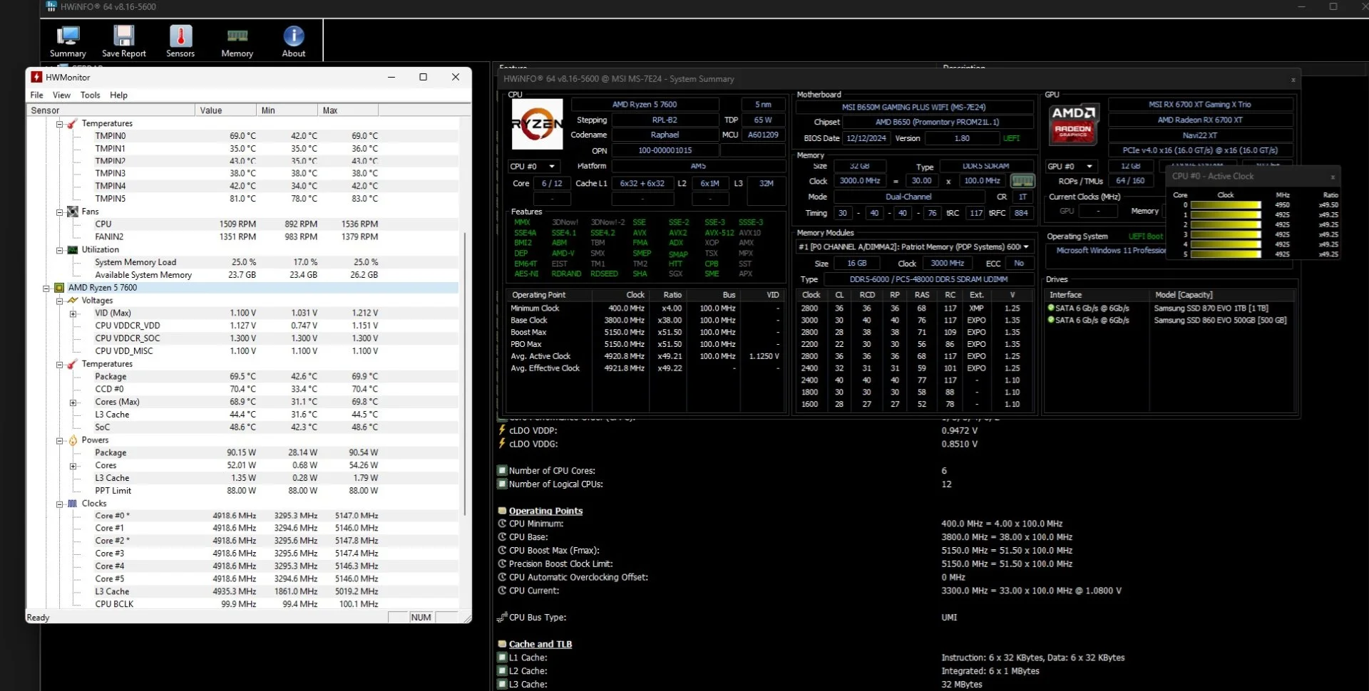

@AceTeq Hocam PBO limits disabled edip böyle denedim sizce nasıl iyi mi kötü mü?
    153,3 KB · Görüntüleme: 167
    85,4 KB · Görüntüleme: 158
Curve Optimizer; All Cores
Negative
Core Curve Optimizer; 40
PBO Advanced- PBO limits Disabled
Sadece Cınebench programında 72 derece görüyorum. Cyberpunk, PUBG,Forza Horizon 5, The Finals oyunlarında ise 57 ve 63 derece arasında 2K ve Ultra, Hıgh arasında.
Son olarak sizce iyi midir böylesi? değerler vs falan.

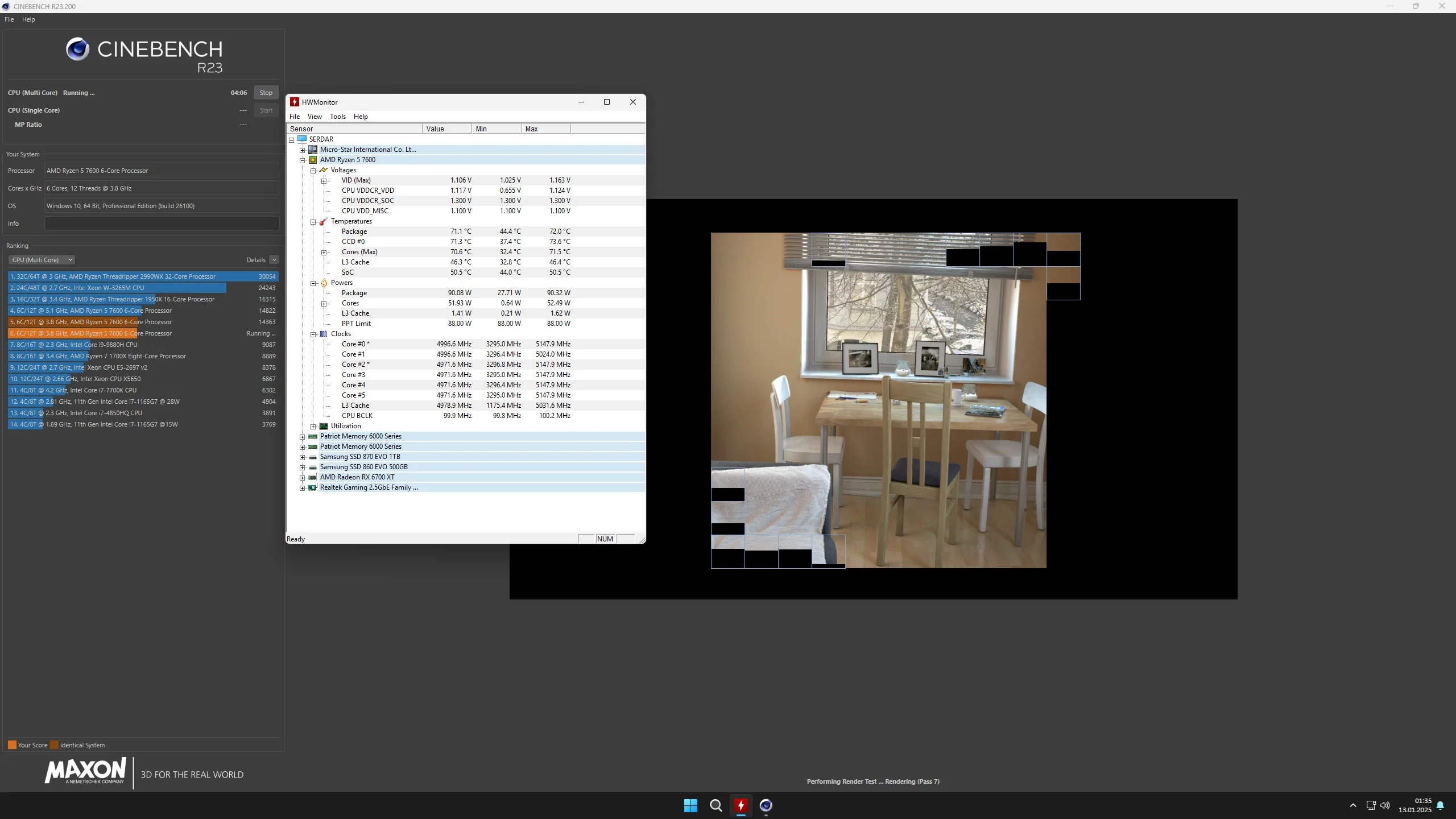

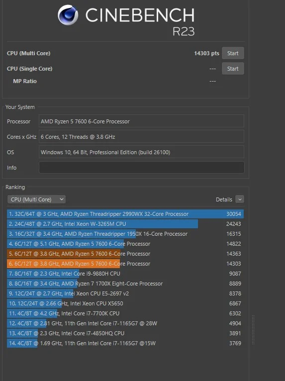

    152,6 KB · Görüntüleme: 174
    42,3 KB · Görüntüleme: 168
Sonuçlar çok iyi olmuş ama ben yeni sistemlerde 40'a kadar ofset verildiğini unutmuşum. PBO Limits tekrardan Advanced yap ve PPT, TDC ve EDC değerlerini 333 gir sonra bana Cinebench R23 testi yaparken, HW Info üzerinden PPT, TDC ve EDC güç tüketim değerlerini gösteren bir fotoğraf at. HW Info, HW Monitör değil.
333 derken hocam 👀 düzgünce sırasıyla yazar mısınız tekrar
