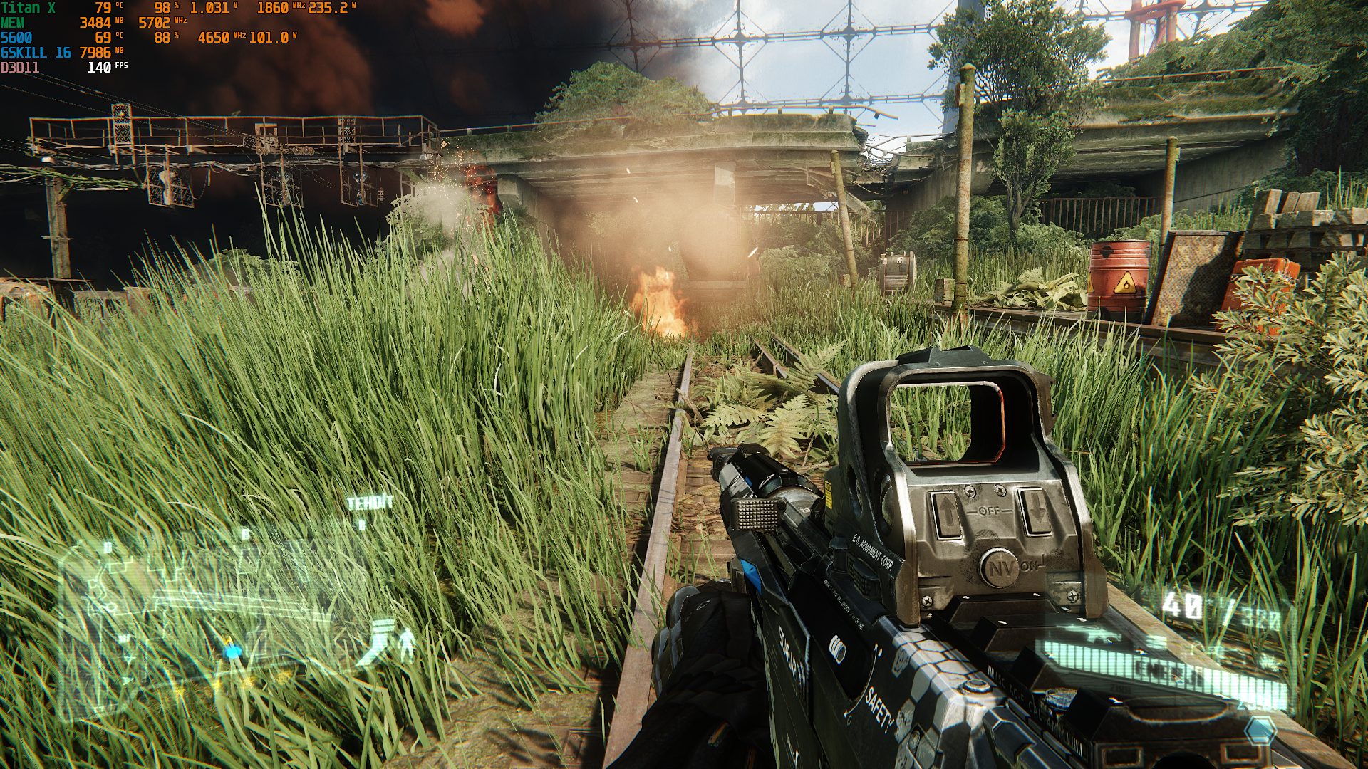

Dün benim tırt 5600 bile 70 derece oldu oyunda kafayı yiyecektim. Havalardan olsa gerek.

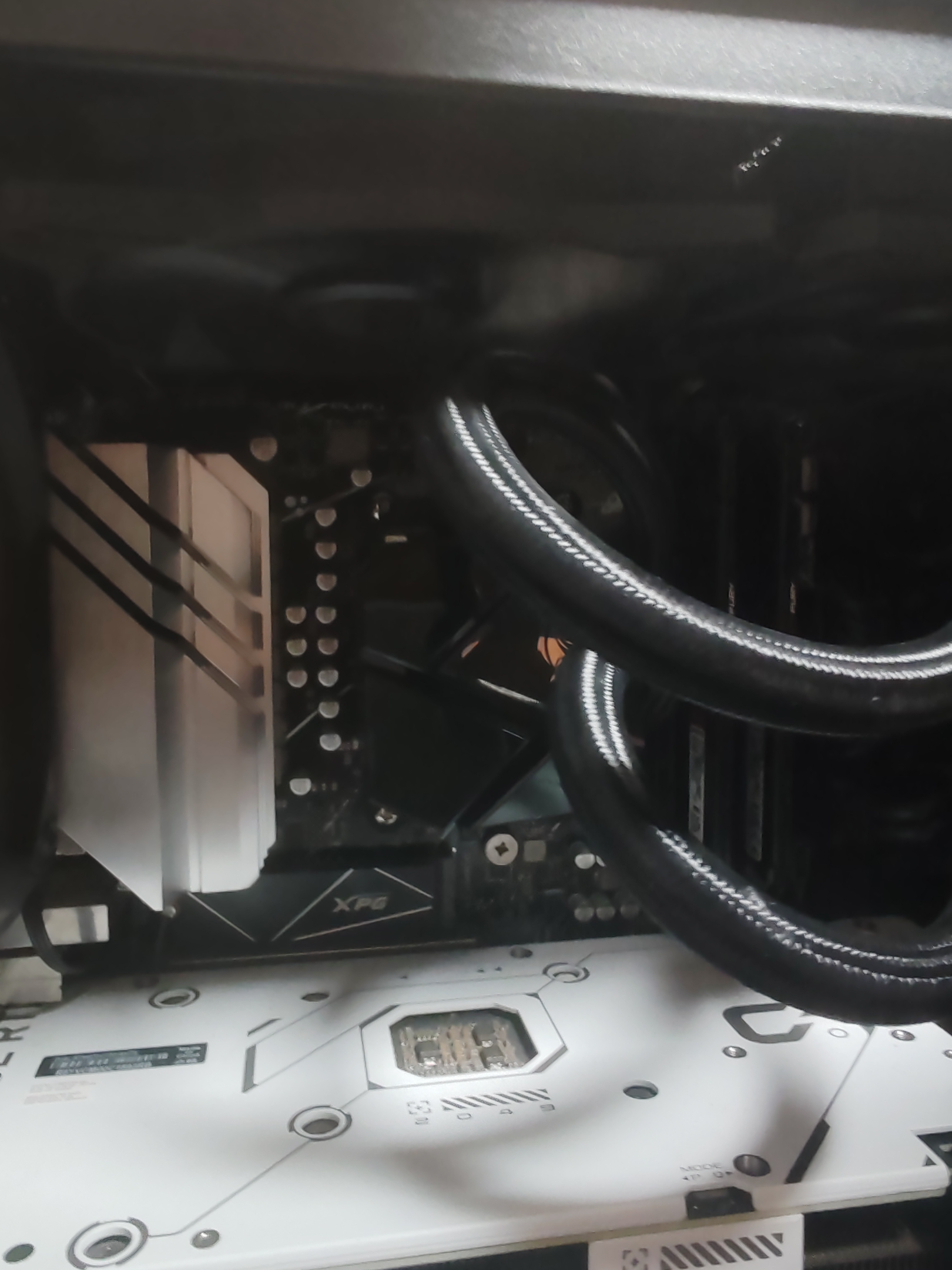

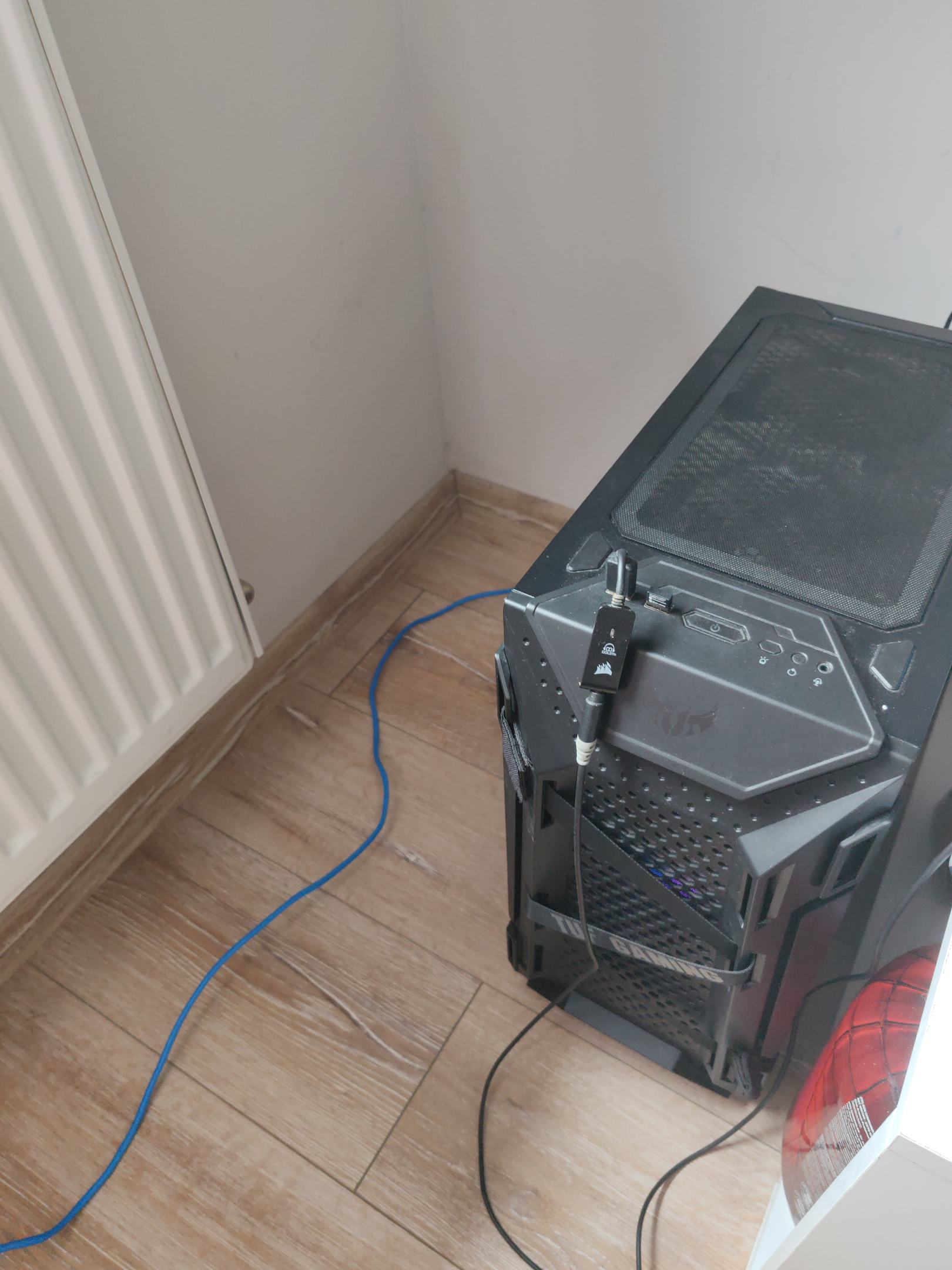

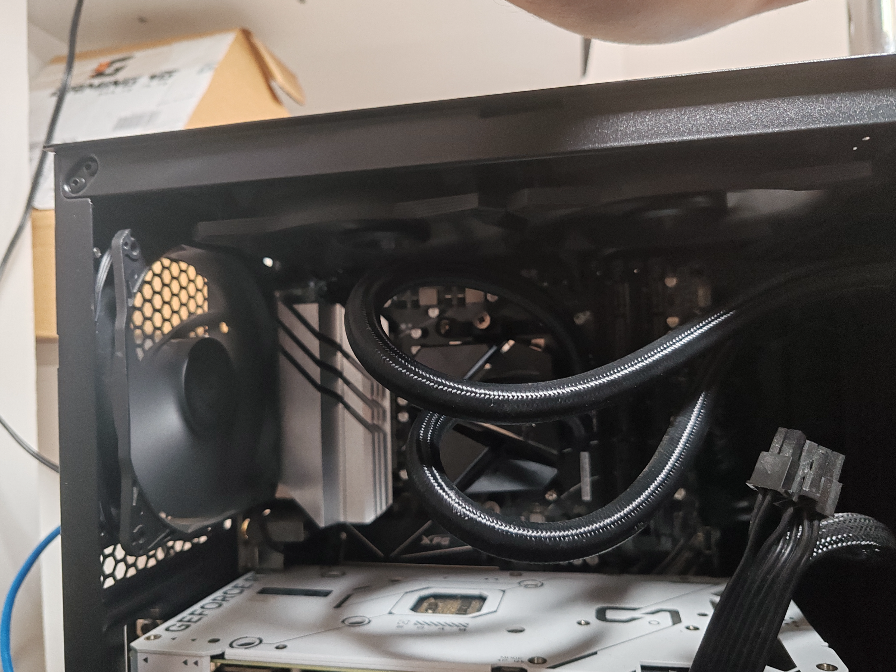

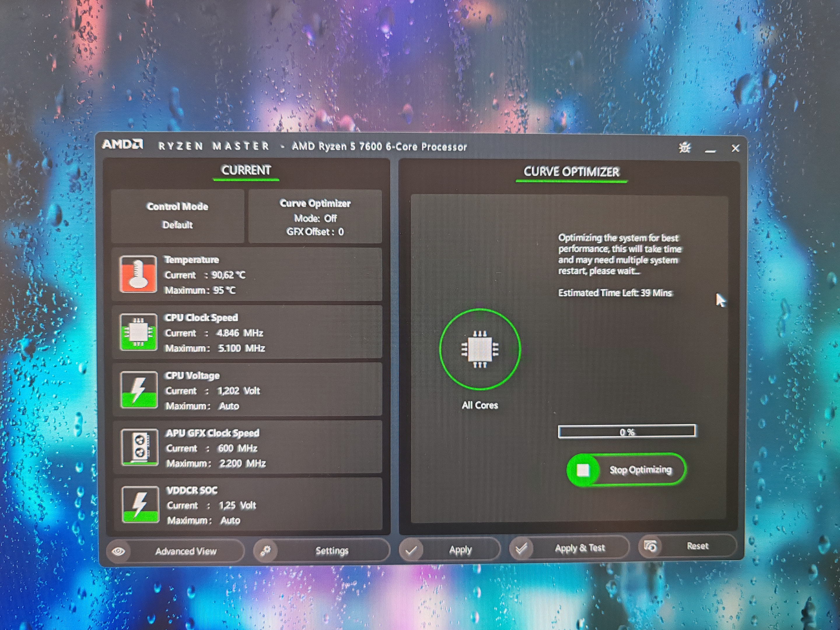

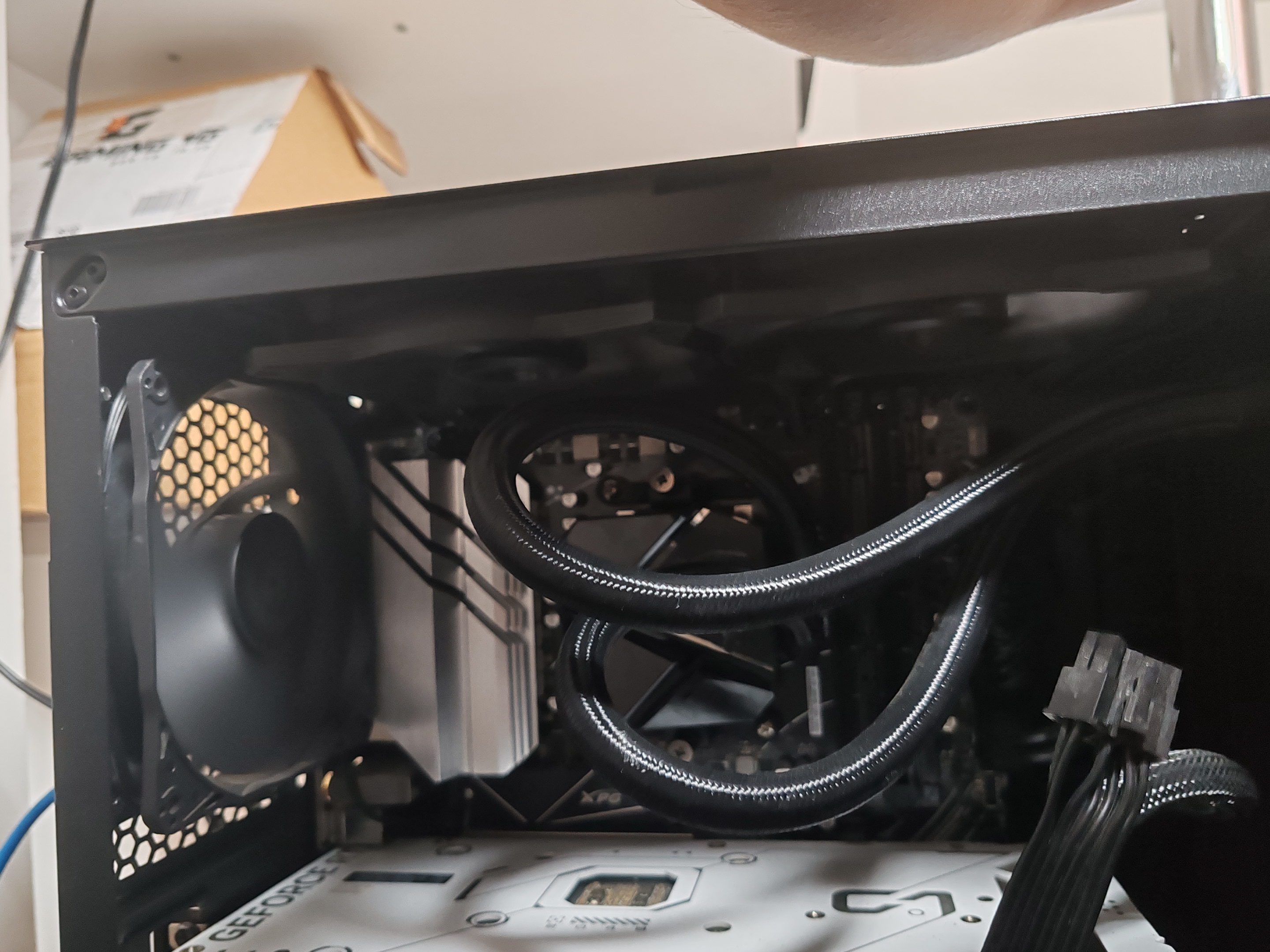

Resimleri ekledim hocam. Çok net gözükmedi ancak doğru taktığıma eminim. Curve Optimizer ayarlarını all cores -30 olarak ayarladım ancak yine bu şekilde geziniyor.

Hocam sıvı soğutmanın suyunun devir daim olduğundan emin misiniz? MSI MAG CoreLiquid P240 da pompa sorunları sıkça yaşandı bir dönem. Belki temas anında arıza vs olmuş olabilir. Bir de macun değişimi yaptınız mı?

Evet macun değişimi yaptım ancak devir daim olup olmadığını bilmiyorum olmasa kapanırdı diye düşünüyorum sistem. Kasanın yeri de bu şekilde daha farklı yere koyabilir miyim diye düşünüyorum masayı çok sıkıştıracak bu sefer.

Hocam bu sıcaklıklar boştayken ortaya çıkıyor işlem esnasında değil.

Hocam bir sorun olduğu aşikar. Termal macunu tam sürememiş ya da kullanılan malzemenin sahte olma ihtimali var mı? Kasanı konumu fena değil. Isınan hava yükselir yani ne kadar yere yakınsa soğuğu o kadar daha çok çeker. Ancak soğutma sisteminde bir sorun olabilir. İşlemciden çıkan sıvının taşındığı hortumu takip edin radyatöre girmeden önce ne kadar sıcak. Bir de tekrar radyatörden çıktıktan sonra ne kadar sıcak ona bakın. Biraz fikir verecektir bu.
