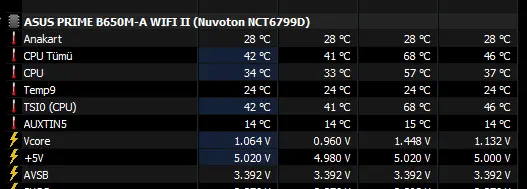

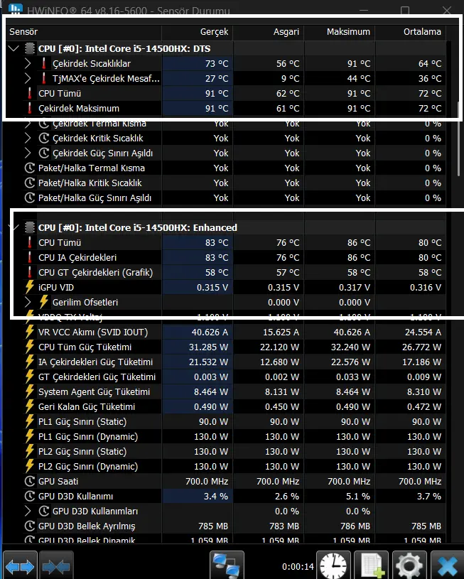

Fotoğrafta olduğu gibi bu derecelere sadece uygulama açarken geldi. Chrome'u açtığımda anında 80 derece oluyor inanılmaz hızlı ısınıyor. Sıvı soğutma Thermalright Frozen Magic 240. Radyatörün konumu vs. mi yanlış diyeceğim fakat bu şeklin doğru olduğunu düşünüyorum. Geçen acaba içinde jelatin mi bıraktılar diye açtım içini yoktu jelatin falan. Oyunlarda 77-78'in altına düşmüyor zaten. YouTube'da video izlerken bile birden fan sesleri coşuyor 1-2 saniyeliğine, sonra duruyor. Sanki soğutucu işlemcinin ısınmasına izin verip sonra soğutuyor gibi. Armoury Crate'den fan ayarı yaptım. Yine de bir gariplik var yani bana normal gelmiyor. İşlemci zaten Eco modda. Üstüne bir de 65W'a undervolt ettim. Yine de durumlar bu.

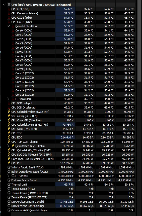

Burada video izliyorum. Video izlerken ASUS uygulamasını açtım 79'a fırladı geri indi.
CPU tümü değeri yanıltıcıdır ama per core temp yani her çekirdeğin tek tek sıcaklığı 90'i deviriyorsa sıkıntı büyüktür.
CPU Tdie hepsinden önce en yüksek derece gösterir, çekirdekleriniz gerçek değeri gösterir.
Bir soğutucunuzu kontrol edin, yeterince baskı yoktur. Fan curve kısmından hepsini maximuma ayarlayıp deneyin sorun çözülmüyorsa pompanız arızalı olabilir.
Bir soğutucunuzu kontrol edin, yeterince baskı yoktur. Fan curve kısmından hepsini maximuma ayarlayıp deneyin sorun çözülmüyorsa pompanız arızalı olabilir. Eki Görüntüle 106346

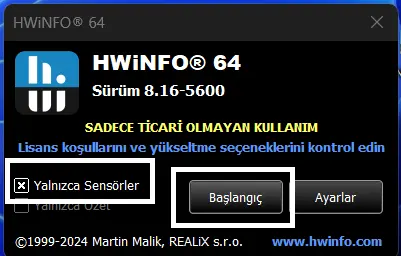

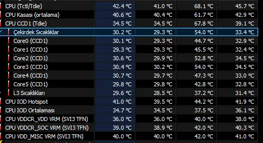

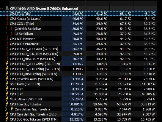

Cok iyi değerlerin korkulacak bir şey yok. Hayırlı olsun bu arada testleri acıp bir bakmanı tavsiye ederim mesela oyun oynarken bir anda o programı acıp bize fotoğraf atar mısın?
