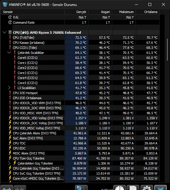

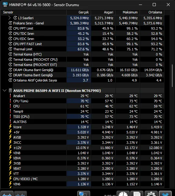

Fotoğrafta olduğu gibi bu derecelere sadece uygulama açarken geldi. Chrome'u açtığımda anında 80 derece oluyor inanılmaz hızlı ısınıyor. Sıvı soğutma Thermalright Frozen Magic 240. Radyatörün konumu vs. mi yanlış diyeceğim fakat bu şeklin doğru olduğunu düşünüyorum. Geçen acaba içinde jelatin mi bıraktılar diye açtım içini yoktu jelatin falan. Oyunlarda 77-78'in altına düşmüyor zaten. YouTube'da video izlerken bile birden fan sesleri coşuyor 1-2 saniyeliğine, sonra duruyor. Sanki soğutucu işlemcinin ısınmasına izin verip sonra soğutuyor gibi. Armoury Crate'den fan ayarı yaptım. Yine de bir gariplik var yani bana normal gelmiyor. İşlemci zaten Eco modda. Üstüne bir de 65W'a undervolt ettim. Yine de durumlar bu.

Hocam bir sorum var şimdi gerçek işlemci sıcaklığı şu dediğimiz değer hangisi? Core Temp ile bakıyordum oyunda mesela 80 gösteriyor uygulama, Burada farklı farklı değerler.. Benim sıcaklık kaç şimdi?
En soldaki değerler o anki derecesi - ortadaki en cok durduğu değer sabit olarak - sağ tarafta en Max dereceleri.

Ryzen serisinin karakteristik ozelligi bunlar. 95 derecenin altindaki sicakliklarin zarari olmaz ve hepsi normal calisma mantigi icerisinde. Daha fazla bilgi icin:
