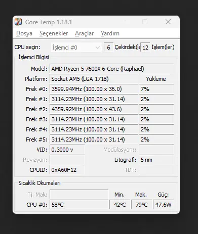

Fotoğrafta olduğu gibi bu derecelere sadece uygulama açarken geldi. Chrome'u açtığımda anında 80 derece oluyor inanılmaz hızlı ısınıyor. Sıvı soğutma Thermalright Frozen Magic 240. Radyatörün konumu vs. mi yanlış diyeceğim fakat bu şeklin doğru olduğunu düşünüyorum. Geçen acaba içinde jelatin mi bıraktılar diye açtım içini yoktu jelatin falan. Oyunlarda 77-78'in altına düşmüyor zaten. YouTube'da video izlerken bile birden fan sesleri coşuyor 1-2 saniyeliğine, sonra duruyor. Sanki soğutucu işlemcinin ısınmasına izin verip sonra soğutuyor gibi. Armoury Crate'den fan ayarı yaptım. Yine de bir gariplik var yani bana normal gelmiyor. İşlemci zaten Eco modda. Üstüne bir de 65W'a undervolt ettim. Yine de durumlar bu.
Burada video izliyorum. Video izlerken ASUS uygulamasını açtım 79'a fırladı geri indi.

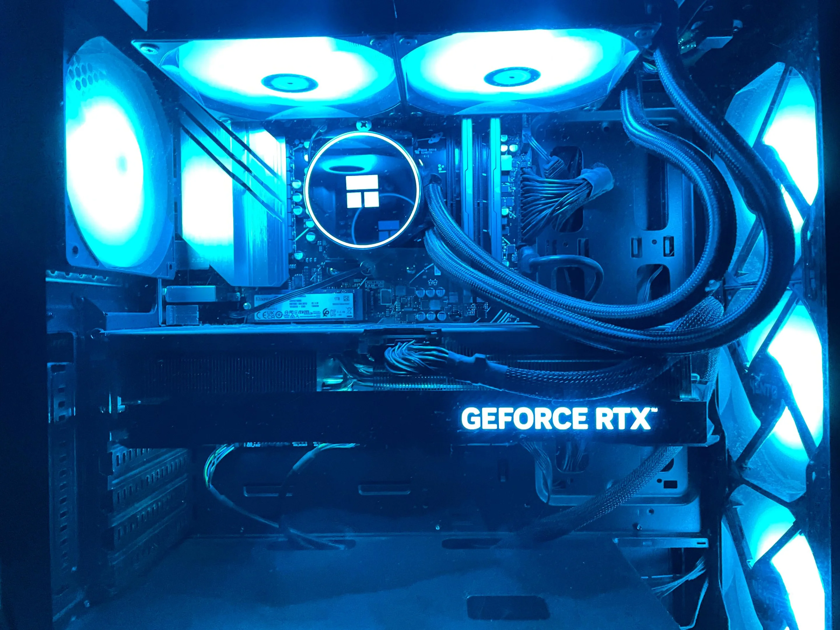

Soğutucunun konumu.

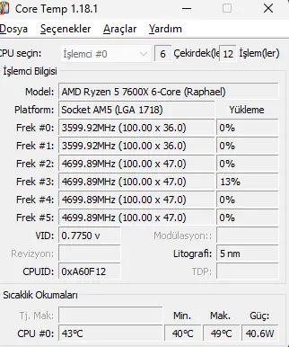

Son ek olarak inanılmaz bir bilgi vereyim. Aynı sorunu yaşayan arkadaşlar bu mesajı gördükten sonra çözecektir. BİOS ayarlarından Core Performance Boost'u kapattım. Bilgisayarı açar açmaz ölçüm uygulamasını açtım. Youtubede 2k video izlerken arkadan CS2'ye girdim. 10-15 dakika oynadım ve sonuçlar:
Gerçekten inanılmaz. Bu kadar mı etki ediyor gerçekten ya. Kaç gündür uğraşıyorum. Sorun yaşayanları direkt bu konuya gönderin net çözüm.
CPB kapatınca ben 20 dereceden fazla düşüş yakalamıştım, iyide işlemcini olması gereken performansının çok altında kullanmış oluyorsun.
Çok altında değil hocam taş çatlasın 30 FPS'lik bir kayıp oldu bende. Zaten yüksek FPS aldığım için bu düşüşler çok etki etmiyor. Keşke konuyu biraz daha önce görüp beni uyarsaydınız
Hocam öyle zaten "akıl almaz" seviyede sıcaklık düşüşü yaşarsın CPB kapattığında hatta ben kule tipi s oğutucu hiç almadan "buz gibi" kullanmıştım bir ara, sonra kule tipe alınca normale döndüm
