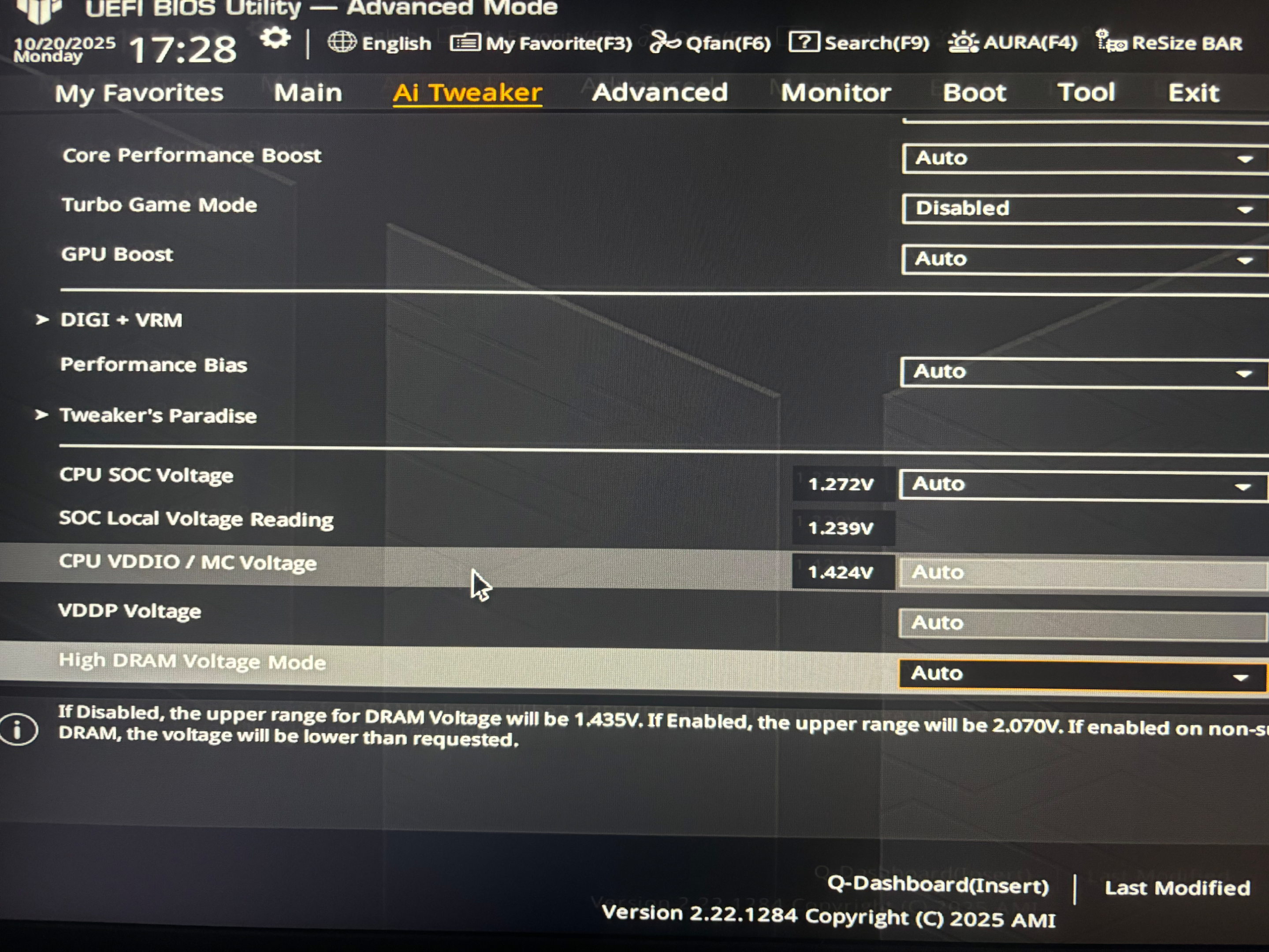

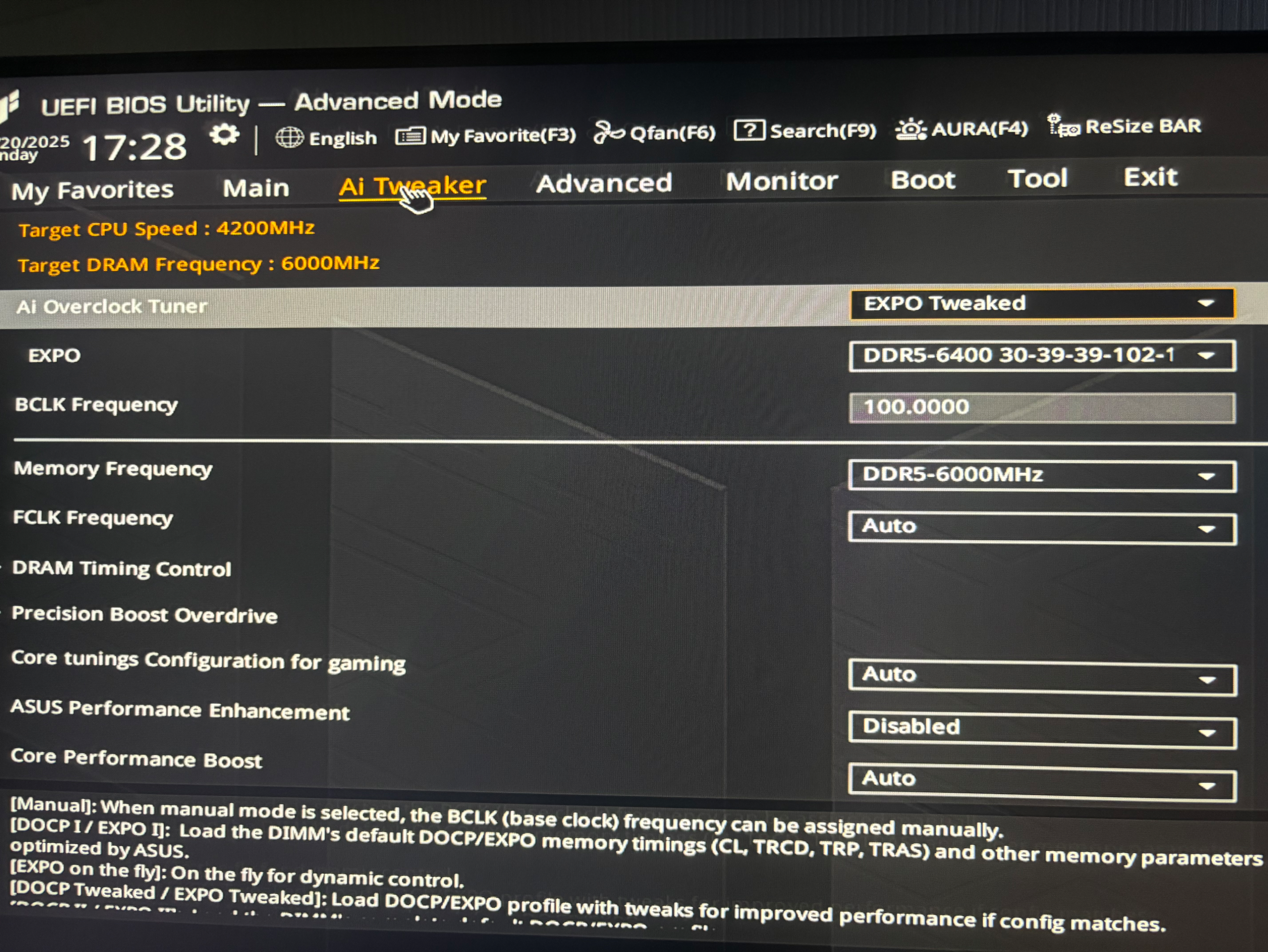

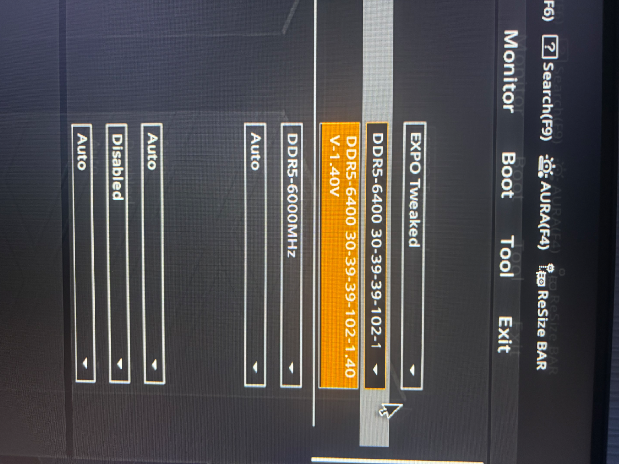

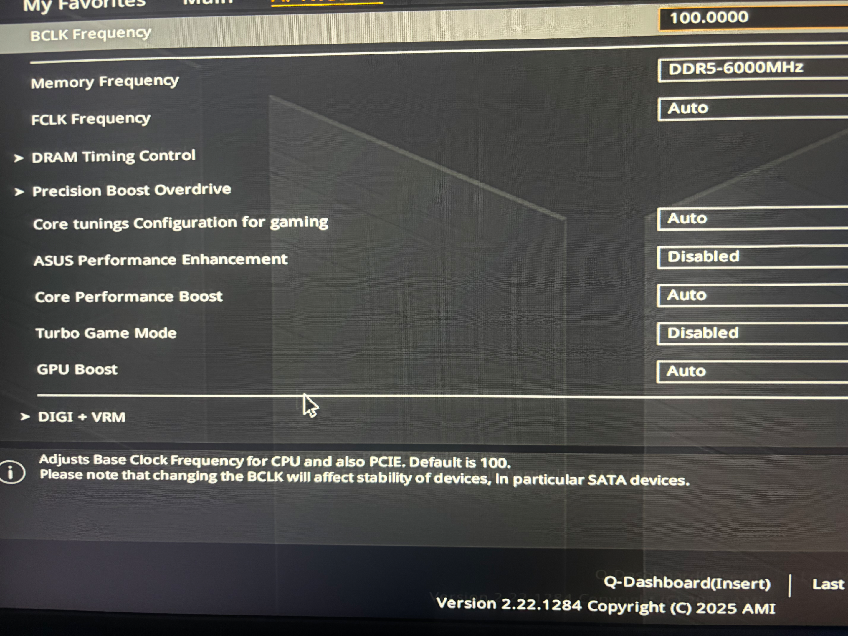

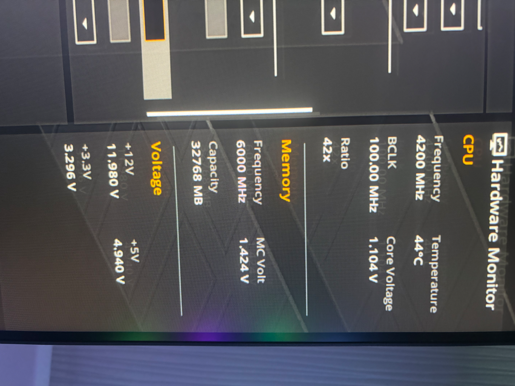

Merhaba, sistemimdeki CL30 6400 MHz RAM işlemcime göre biraz üst seviye bir RAM. Bu RAM’de EXPO’yu açıp hızı 6000 MHz’e düşürdüğümde, Auto ayarda olmasına rağmen CPU SoC Voltage 1.272V, MC Voltage ise 1.424V olarak kalıyor. Bu RAM’leri EXPO açıkken kullanabilir miyim? Yapmam gereken özel bir ayar var mıdır?

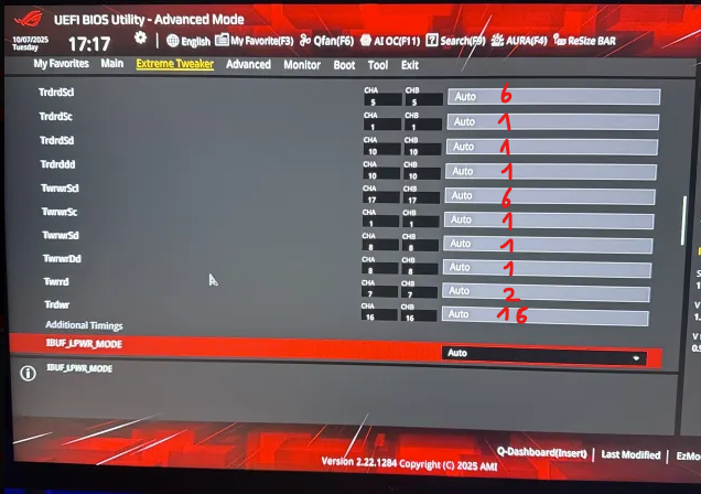

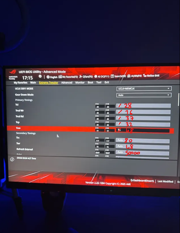

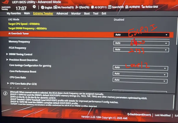

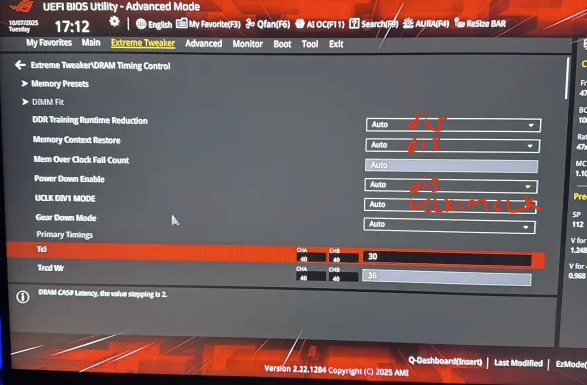

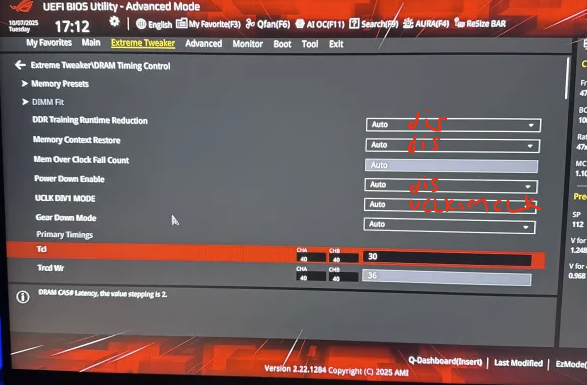

6400 c28 için böyle dene 1:1 mod uclk=mclk

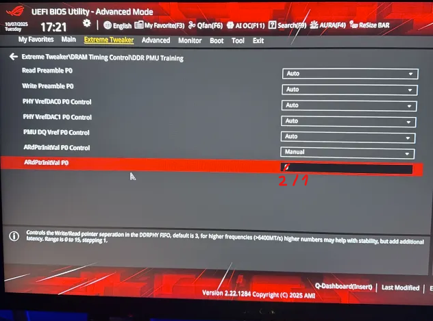

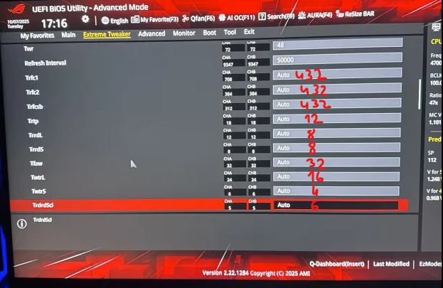

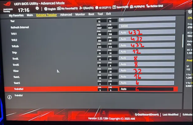

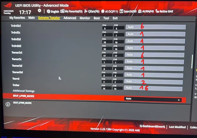

Bu Ard değeri 1 ya da 2 dene sırayla. Hangisi 36/36 eşitlerse PHY kısmını orada kalacaksın. Drive linkinden ZT'yi indir, alttan dimm değiştir a2-b2 ayrı ayrı SS at, orada görünür.

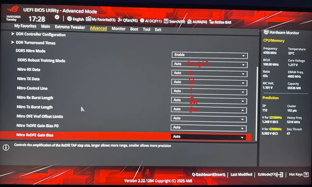

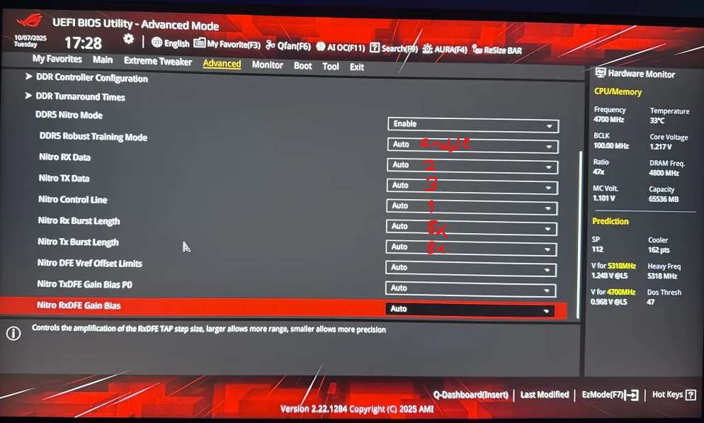

Nitro kısmı da Advanced-AMD Overclocking-DDR Options-Nitro Settings Nitro-Enable yapınca açılacak. @Amoemo
Eki Görüntüle 194221
Eki Görüntüle 194222
Eki Görüntüle 194223
Eki Görüntüle 194224
Eki Görüntüle 194225
Eki Görüntüle 194226
Eki Görüntüle 194227
Eki Görüntüle 194228
Hocam bios sürümüm 1087 zaten bu işlemci ram 6400 mhzdeyken memteste binlerce hata verdiği için ben expo açıkken 6000 mhz e çektim bu sefer memtestteki hata sayısı 0’a indi ama sorunum şu ki expo ayarları autoda galiba 6400 mhz e göre ayarlı benim bu ayarları expo açık bir şekilde 6000 mhz e göre ayarlama şansım yok mu

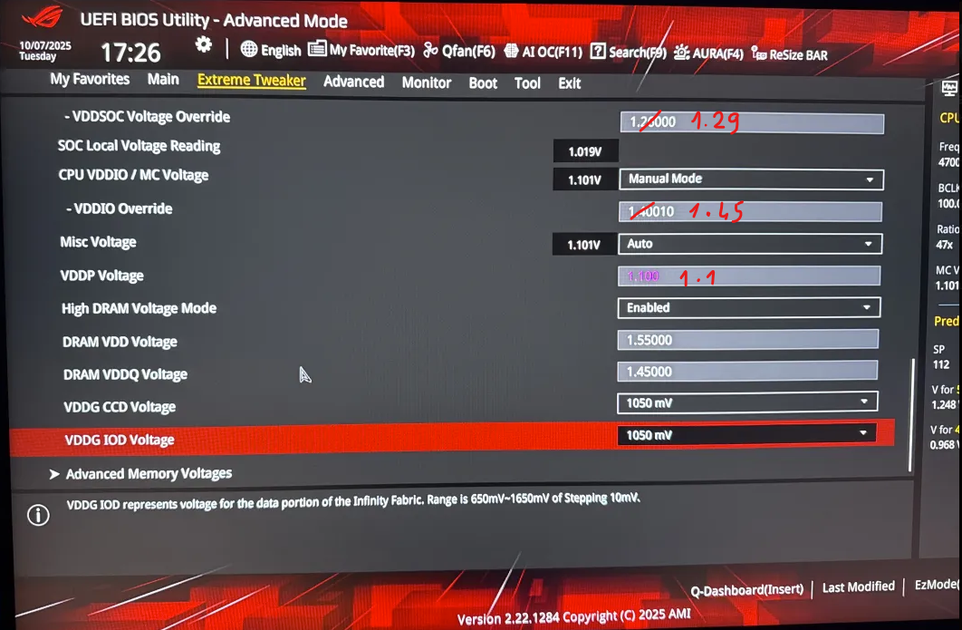

O kadar SS attım, birebir deneyip ondan sonra bakar mısın sonuca.
@Amoemo Attıklarımı birebir geçir, save & exit yap, tekrar teste al. ZenTimings drive linkinden indirip SS atman gerekiyor bir de.
Nitro kısmını da uygula EXPO1 üzerine yazacaksın tüm bu ayarları, integrated graphics kapalı kalacak yoksa 6400 1:1 açamazsın.
Bununla test et, Memtest ile değil bir de. Ryzen3D profil seç ayarlar kısmından. İlk açışta hata veriyor olması lazım, PC resledikten sonra düzeliyor.

İyi silikon gelirse uğraşırsın, biraz şansa bakıyor. 9950x için 8000 CL32-34 falan açıyorsan mantıklı olur. Üstü çok da gerekli değil. 6000 c26 kit dışındakiler fazla voltaj istiyor. 8000 c34 mantıklı olur o açıdan 1.65 civarına açar muhtemelen. Binning ile alakalı, her kit farklı, o da şansına silikon lottery imc+ram
@LH44 Yine tabi Carbon'da 8400 zorlayabilirsin, 8400 verebiliyorsa, 2100 FCLK ile o bayağı tatmin edici olur açıkçası. 8400 verebiliyor mu Carbon bilmiyorum ya da senin imc açar mı.
8400 ile 2100 FCLK, 2200 FCLK'dan daha hızlı çünkü sync olduğu için, mb/s olarak daha iyi veriyor testlerde. BCLK vesaire yapabilirsin bir tık üzerine. Hepsi deneme yanılma yani.
@LH44 8400 2:1 için VDDP 1.05-1.2 aralığı, VDDIO 1.45-1.55 aralığı bakman lazım. VDD-VDDQ değişken, 1.6 1.6 eşliyorum ben denerken. Bazı kitler sevmiyor tabi yüksek VDDQ'yu, bilemeyiz o açıdan. VDDIO ile match yapabilirsin. VDDIO ile VDDP çok kritik 8400 civarında özellikle. 2 DPC kartlarda 8000 üstü çok zorlanmaz genelde, 8200-8400 max yapılıyor.

Hocam ben bu işlemcide 6400 mhz kullandığım zaman deli gibi hatalar aldım bu işlemci 6000 mhzde kararlı benim istediğim şey zaten 6400 mhzde çalıştırmak değil benim istediğim şey bu cl30 6400mhz kiti cl30 6000 mhz kitiyle aynı ayara getirmek expodaki bu voltaj değerleri bile bu işlemci için önerilen değerlerin üzerindeyken ben niye voltajı 1.45 yapayım benim istediğim şey zaten expodaki 6400 mhze göre olan dengesiz ayarları 6000 mhz kite denk hale getirmek
