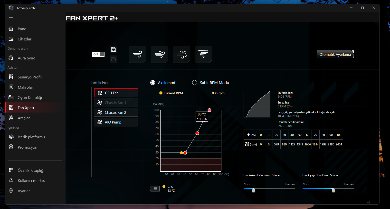

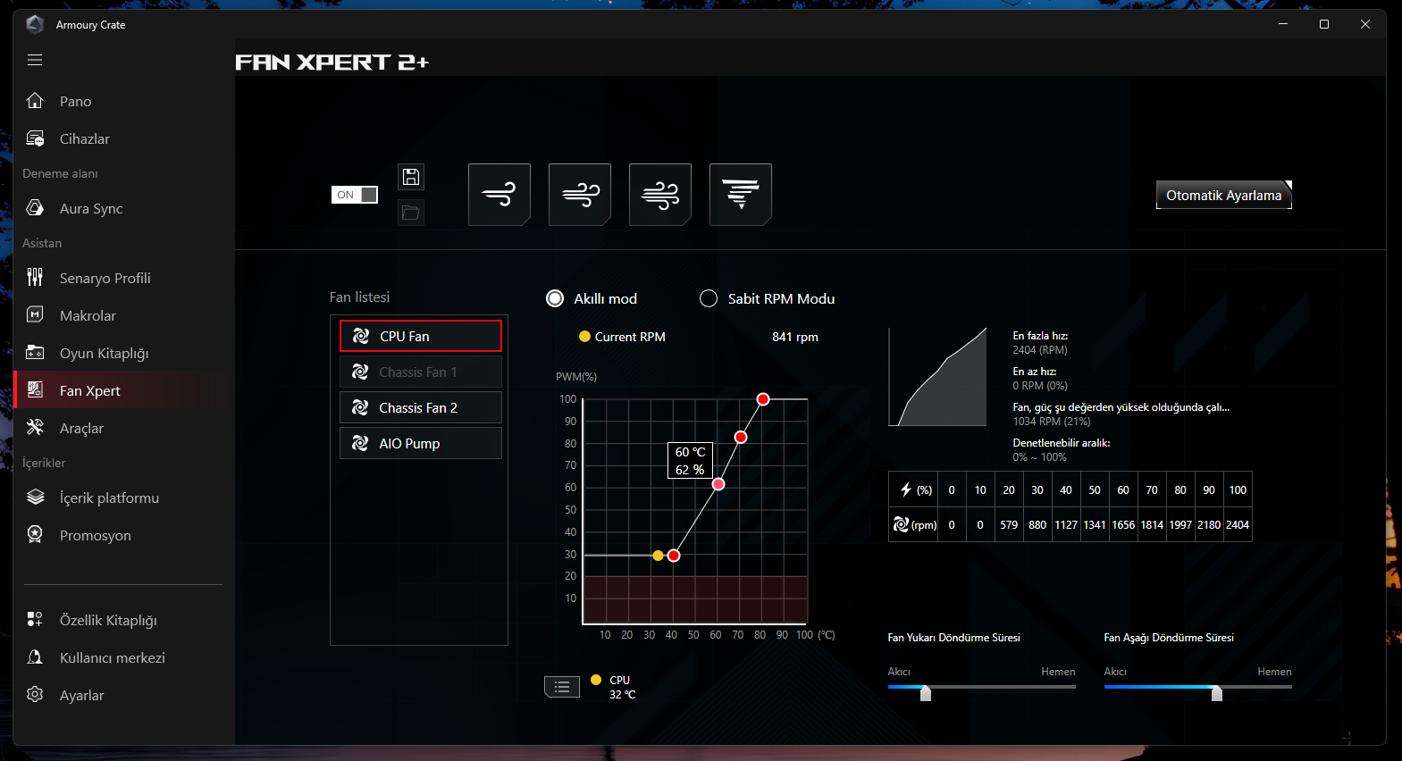

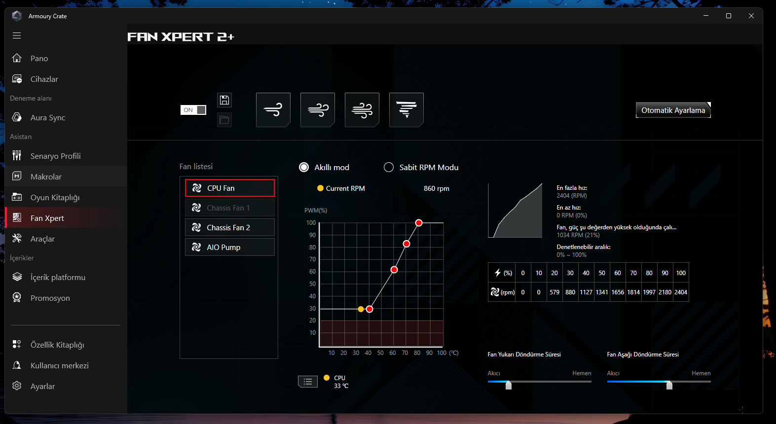

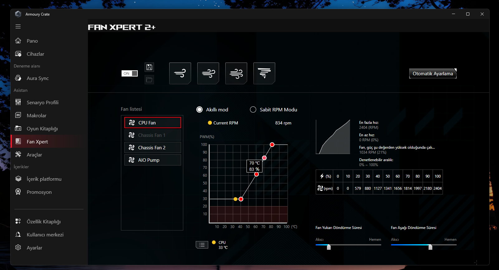

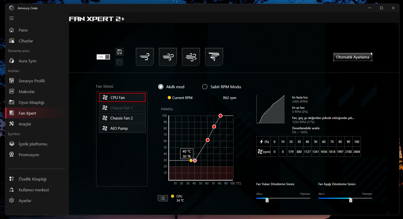

@Marix tekrar revize ettim hocam. Hatta sıcaklıklarına göre yüzde resimlerini de aldım kontrol edersiniz diye belki.

Bu şekilde kullanın bakalım farkı hissedecek misiniz.
R7 7800X3D'de de mevcuttu bu sorun abartılı şekilde, 3D cache mevzusunu sonradan düzelttiler, olması gereken yere alınca biraz daha dizginlendi bu işlemci, R7 9800X3D versiyonunda. Boşta 40-45'ken Chrome açıyordun 65 fırlıyordu, +20 koyuyordu. R7 9800X3D de yine 5-10 koyuyor, sendeki 9700x de aynı şekilde. Ryzen mimarisi gereği böyle, düzeltemediler gitti. İntel'de böyle bir şey hiç hatırlamıyorum, Ryzen kullananların sorunu bu biraz da. İntel'de fanlar Auto iken ses işitmiyordum, Ryzen'de oto bırakırsan kafan şişiyor. Bu tarz fan curve ayarlaman lazım yazılımdan, bir de fan dönme süresi vesaire işte, fanlar daha geç tepki verecek, anlık sıcaklık zıplamalarında başın şişmeyecek. @Eagles

Fark kesinlikle oldu hocam. Biraz deneyimlemeden, yazmak istemedim. Ama tabii yine de arada coşmalar yapabiliyor, onu da idare edeceğiz artık. Yine ekstra şu ayarlar daha da iyi olur dersen, önerilerine her zaman açığım bilirsin. Şu anlık ideal olan bu gibi.
