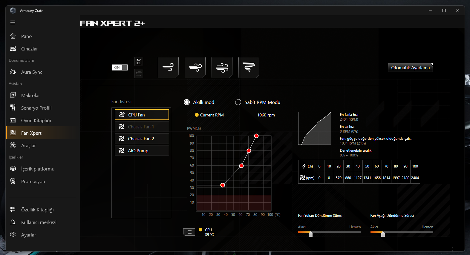

Ryzen 7 9700X için Armoury Crate ideal fan eğrisi nasıl olmalı?

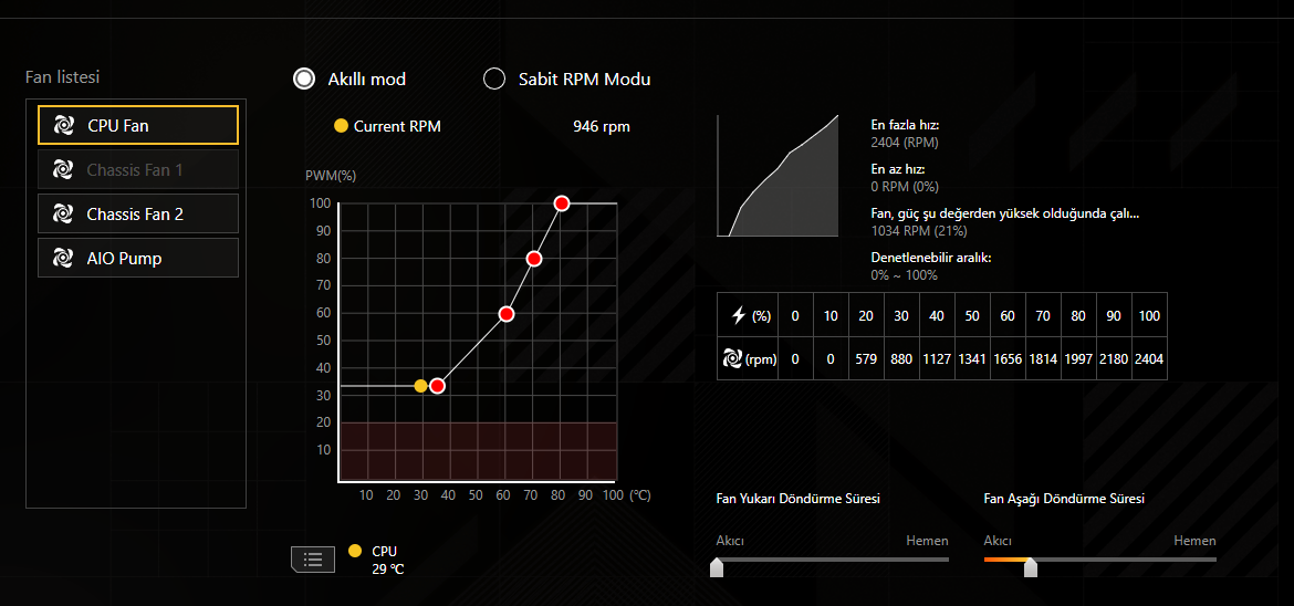

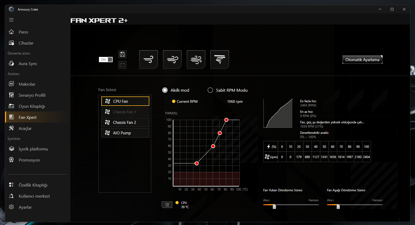

Fan eğrisini biraz güncelledim. Fan aşağı döndürme süresini biraz daha akıcı kısma çektim, sıcaklıklara pek etkisi olmadı gibi. Sanki biraz daha sessizleşti Ayhan. Bir kontrol edebilir misin? İyi mi böyle? Yoksa biraz daha kurcalayayım mı Armoury Crate üzerinden sence?

Marix hoca dediği gibi fan yukarı döndürme ile esasen işimiz var, fan aşağı döndürme süresi bizi çok alakadar etmiyor normal şartlarda. Anlık olarak fanlar hızlandığında belli seviyede, RPM'de daha uzun süre kalmasını sağlayacaktır. Buna çok gerek yok, Marix hoca önerdiği gibi aslında ben de öyle kullanıyorum. Mantık şu şekilde, fan yukarı döndürme hemen gerçekleşmesin, ağır aksak ilerlesin. Geç tepki versin ve ivmelensin. Fan aşağı dönme süresi ise hemen ve anlık olsun ki yüksek RPM'de kafa şişirmesin. Ben bu şekilde kullanıyorum hocam. @Eagles Ryzen çiplet mimaride böyle bir kusur maalesef ki var, ben de bu durumdan şikayetçiyim. Bir konu özelinde bu eğrileri BIOS'tan aktarmıştım. Onu bulabilirsem ileteyim.

BIOS'a baktım, bende Step Up: 0 ve Step Down: 0 olarak aktif gözüküyor. Benim ASUS TUF anakartta 0.1s veya 0.5s seçeneği yok. Oraya da baktım, 0 ile başlayıp 1-2-3-4 şeklinde gidiyor. Anakart benim B650E-WIFI modeli, hatırlarsın.
Fan yukarı döndürme süresini en akıcı kısma getirdim, sence sıcaklıkları artırır mı? Bende Atmos 360 var, biliyorsun zaten. Önde 3 tane 120 mm fan ve arkada yine bir tane 120 mm egzoz çıkış fanı var. Kasam zaten mesh.
Şu an için çok sorun olmaz hocam, ben de bu şekilde kullanmaktayım. Senin ayarlar normal görünüyor, değiştirilmesi gereken bir kısım göremedim. Yazın tekrardan gözden geçirmek gerekebilir sadece, Atmos sıcaklıklarla baş edecektir. Çok başarılı bir soğutucu, pompa ve radyatör fanları kaynaklı sesten rahatsız olursanız CPU Fan ya da AIO Pump kısmından hafif RPM düşüşüne gitmen daha uygun olabilir. Şu an için hiçbir sorun görünmüyor, güzel günlerde kullanın.
@Marix hoca dediği gibi, aşağı döndürme süresi ile esasen işimiz yok. Onu olduğu gibi bıraktım ben de, akıcı ya da hemen olarak düzeltmedim. Fan yukarı döndürme süresi bizi alakadar ediyor.
Valla Atmos sessiz ve serin çalışıyor Ayhan, T500 V2 fanları da çok sesli değil ama minimize edeyim dedim. Kalsın böyle o zaman, yine tatlı bir ayar yakalarsak yaparız.

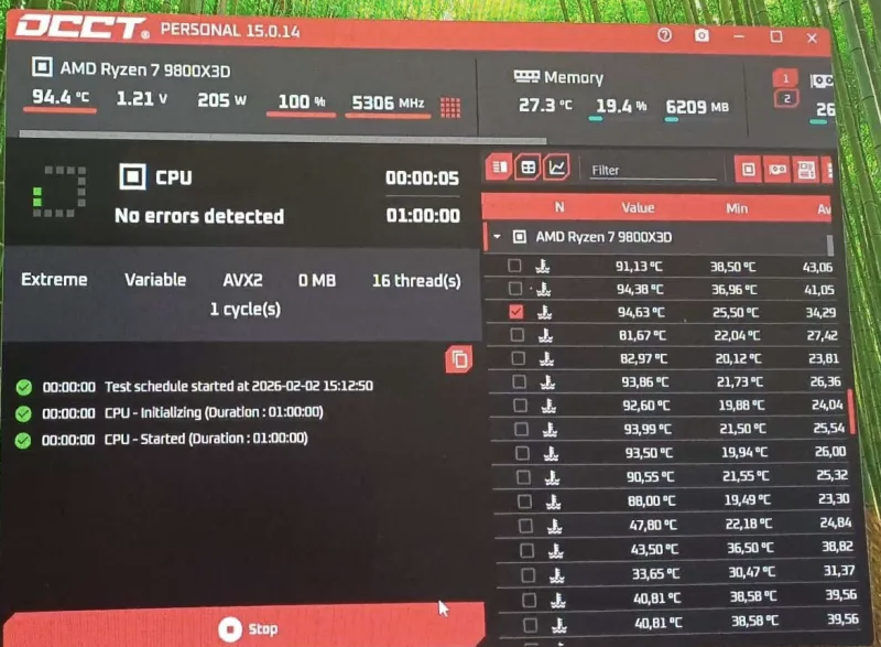

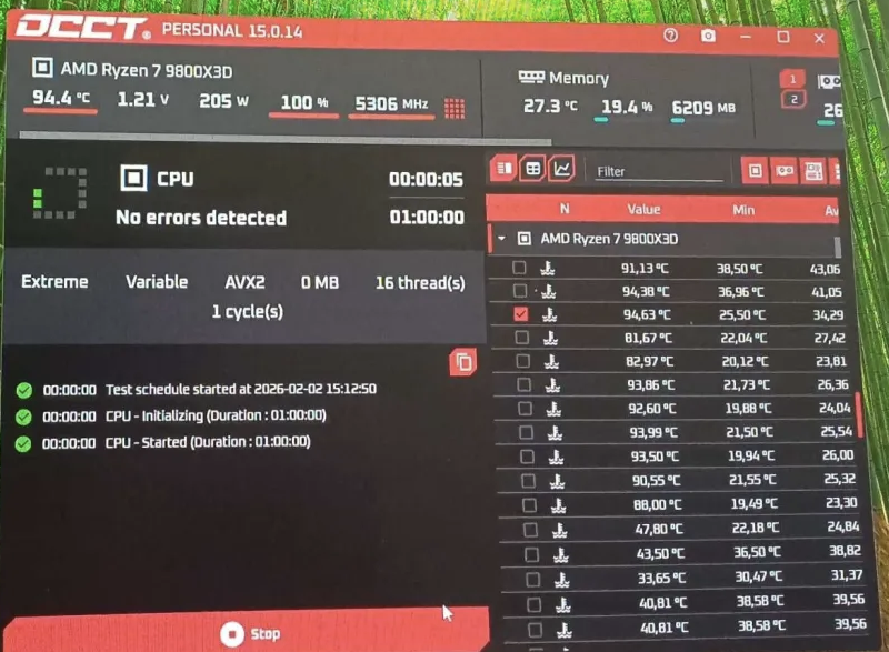

Atmos canavar, yaz kış problem çıkartmayacaktır. 205W tutuyor R7 9800X3D'yi OCCT testinde. Bulursam görseli ileteyim.
@Eagles Atmos bu şekilde:

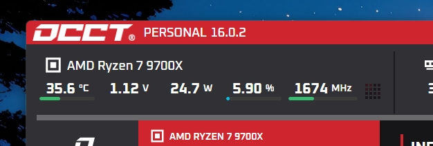

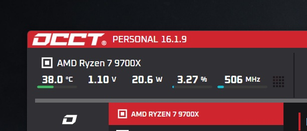

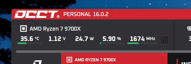

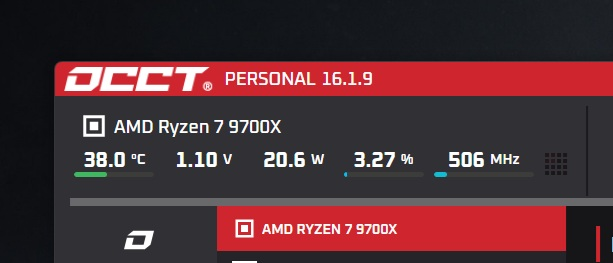

Atmos modelini Marix hocanın önerisiyle aldım, fiyatı hariç önerdiği bir soğutucuydu. Fiyatları maalesef biraz yüksek seyrediyor ama değer. Tarayıcı ve müzik açıkken 36-37 derecelerde geziyorum. Boşta 35 derecelere kadar düşebiliyor yine. Yükte de gayet iyi. Beni Atmos önerilerinde muhakkak etiketleyin, gerçek kullanıcı deneyimi paylaşırım. Bendeki model senin resimde attığının birinci versiyonu. Bu senin attığın ikinci versiyon daha da iyidir.
Şu anda 38 derecelerde geziniyorum mesela, resimler bizzat bana ait. Üstelik bilgisayar şu anda boşta değil.
@Eagles Core Performance Boost ayarını AI Tweaker kısmından bulup kapatmayı deneyin bir de. İyice düşecektir, Integrated Graphics size vaktiyle kapattırmış olmamız gerekli. O da sıcaklık ekliyor. 4K ya da 60 FPS Gaming takılıyorsanız çok faydası olmuyor. CPB (Core Performance Boost) kapatan bir kesim var, sıcaklıktan rahatsız olan arkadaşlar genelde. 9800X3D'de CPB kapatmak çok koymuyor ama 9700X'te Boost'layamadığı zaman FPS düşecektir bir miktar. Kar-zarar oranına göre karar vermek lazım.
Sence Core Performance Boost özelliğini kapatmaya gerek var mı? Normalde 2K çözünürlükte ve FPS sabitleyerek hikaye odaklı oynuyorum. Hikaye odaklı oyunlarda yüksek FPS almaya çalışmak pek benim tarzım değil, bazen 60 bazen 100 FPS ile oynuyorum. Gerek var dersen kapatayım?

Dediğin senaryoda kapatıp deneyebilirsin bence hocam, ciddi derece düşüyor. 10 FPS düşük vermesi 60-100 FPS kilidi ve Ultra ayarlarda çok önem arz etmez. Hikaye oyununda çok farkı olmayacaktır, sıcaklık ciddi düşüyor. Yazın özellikle bir kesim CPB kapatır anlattığım sebeplerden dolayı. Denemek lazım, 100 FPS her türlü alıyorsan bence kapalı kalabilir.
