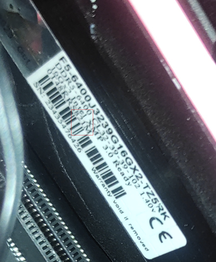

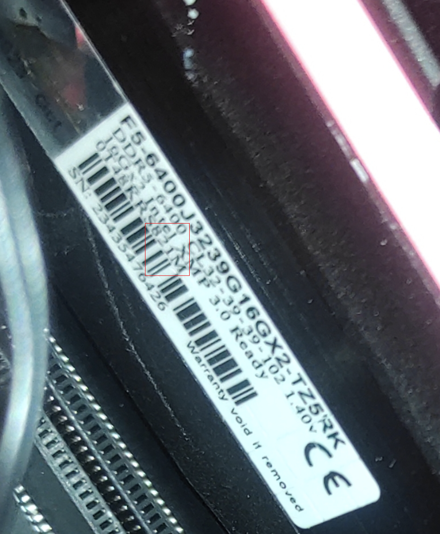

Modüller 6000 CL32 dediniz, G.Skill miydi? Arka barkod kısmını iletirsen kontrol sağlayalım. G.Skill'de bu metod geçerli, işlemciye bakan Heatsink arka yüzde barkod kısmı var. İletirseniz anlaşılır durum. Sonu 20-21M biterse M-die, 20-21A ile biterse A-die. Örnek:

Modüller 6000 CL32 dediniz, G.Skill miydi? Arka barkod kısmını iletirsen kontrol sağlayalım. G.Skill'de bu metot geçerli, işlemciye bakan heatsink arka yüzde barkod kısmı var. İletirseniz anlaşılır durum. Sonu 20-21m biterse m-die, 20-21a ile biterse a-die. Örnek:
Eki Görüntüle 241090

Arka barkod kısmı gerekli, ürünün kendi barkodu işe yaramıyor. Bu işaretli karedeki kısım lazım. 10B Samsung B-die.

Modüller 6000 CL32 dediniz, G.Skill miydi? Arka barkod kısmını iletirsen kontrol sağlayalım. G.Skill'de bu metot geçerli, işlemciye bakan Heatsink arka yüzde barkod kısmı var. İletirseniz anlaşılır durum. Sonu 20-21M biterse M-die, 20-21A ile biterse A-die. Örnek:
