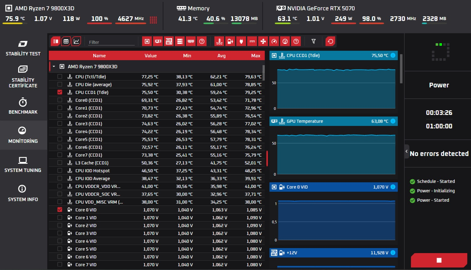

Önemsiz bu, konuyla da alakasız. Dediğim 1x8 pin, 2 ayrı kablo ile bağlantı şeklini kontrol ettiniz mi dönüştürücüye? O doğru olmak zorunda, kart 250W çekemeyecektir ya da öyle olması sağlıksız, diyelim uzun vade. Maksimum kapasite belli. Tek kablo 12VHPWR en iyisidir, dönüştürücü tavsiye etmiyorum. Kimse de etmez, 12VHPWR seveni azdır zaten. O ayrı bir konu ama dönüştürücü ekstra problem. Araya aracı sokmak genelde iyi değil uzun vade, Daisy Chain bağladıysan zaten Drop sebebi anlattığım gibi. O bağlantı şeklini tekrardan gözden geçirmekte fayda var.

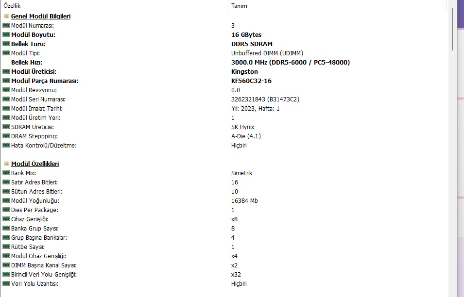

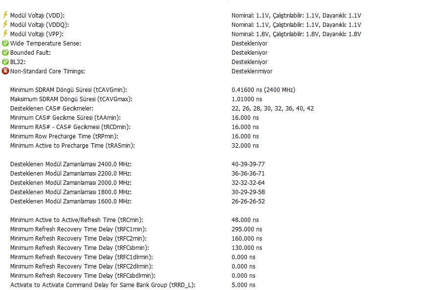

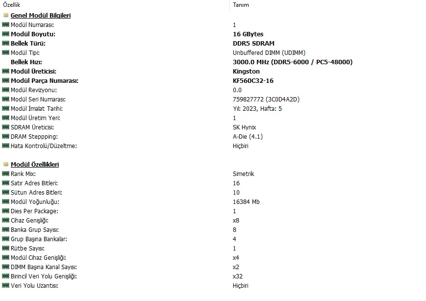

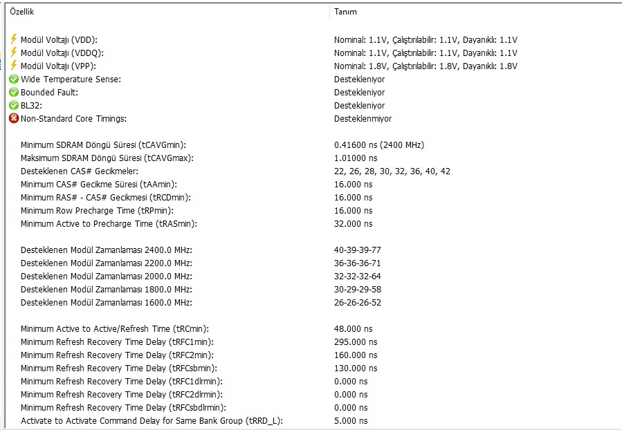

ZenTimings A2-B2 iletin, HWiNFO'dan ilgili RAM kısmını iletin. Modüller Hynix ise Manuel ayar çekilecek. Anakart zaten MSI. @MSI Türkiye Neden acaba gelip konularla ilgilenmiyor? Çok merak içindeyim. Editörler X870E ACE reklamı yapıyordu geçen halbuki.
Önemsiz bu, konuyla da alakasız. Dediğim 1x8 pin, 2 ayrı kablo ile bağlantı şeklini kontrol ettiniz mi dönüştürücüye? O doğru olmak zorunda, kart 250W çekemeyecektir ya da öyle olması sağlıksız, diyelim uzun vade. Maksimum kapasite belli. Tek kablo 12VHPWR en iyisidir, dönüştürücü tavsiye etmiyorum. Kimse de etmez, 12VHPWR seveni azdır zaten. O ayrı bir konu ama dönüştürücü ekstra problem. Araya aracı sokmak genelde iyi değil uzun vade, daisy chain bağladıysan zaten drop sebebi anlattığım gibi. O bağlantı şeklini tekrardan gözden geçirmekte fayda var.
ZenTimings A2-B2 iletin, HWiNFO'dan ilgili RAM kısmını iletin. Modüller Hynix ise manuel ayar çekilecek. Anakart zaten MSI. @MSI Türkiye neden acaba gelip konularla ilgilenmiyor? Çok merak içindeyim. Editörler X870e ace reklamı yapıyordu geçen halbuki.
Daisy chain bağlamadık hocam. Böyle bir sonuç aldım testten. Coil Whine'da var yükte ses yapıyor. İade edebilirim kartı. EXPO 1 açmadım bu arada. Ama benim 3060 Ti ile bu kadar problemim yoktu. Kart zaten coil whine az da olsa. Çok zorlayacaksa ben bu kartı iade edip 3060 Ti ile devam edeceğim sanırım. Hevesim kırılmadı değil...

CW önemsiz dediğim gibi, performansa da bir etkisi ve katkısı yoktur. Cırcır böceğinden farksız bir durum, rahatsız eder sadece. PSU konusu için OCCT Power testinde voltaj kanalları gözlemek lazım örneğin.

Bu attığım görsellerden sonra bir iki ayar yapsak sorun düzelir mi üstadım peki? Bu arada sizin attığınız anakart ile bunların farkı nedir hocam tam olarak, yani bütçe zorlayıp bunları alsam daha mı iyi olur? Ben sadece Valorant, CS ve BF6 oynuyorum. Stabillik istiyorum, render vs. yok. Serin ve sessiz çalışmasını istiyorum, işlemci performansı düşmesin bir de.
