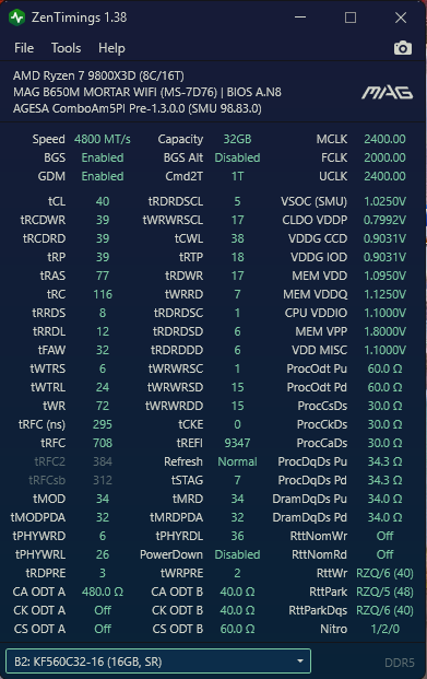

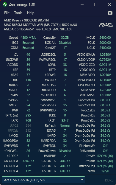

RAM'lerim nasıl sizce?
@elninolaz A-die MSI Mortar için Nitro ve Timing iletebilir misin?
8KHz oynamayacak mıyız, o zaman bu farenin ne anlamı var?
