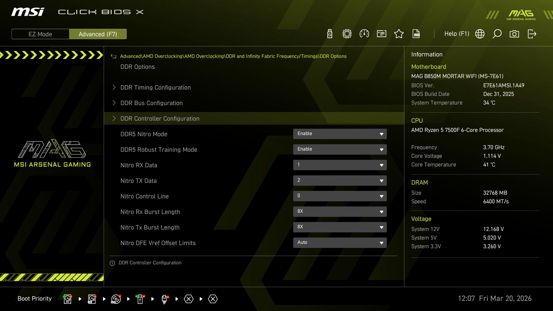

@elninolaz A-die MSI Mortar için Nitro ve Timing iletebilir misin?

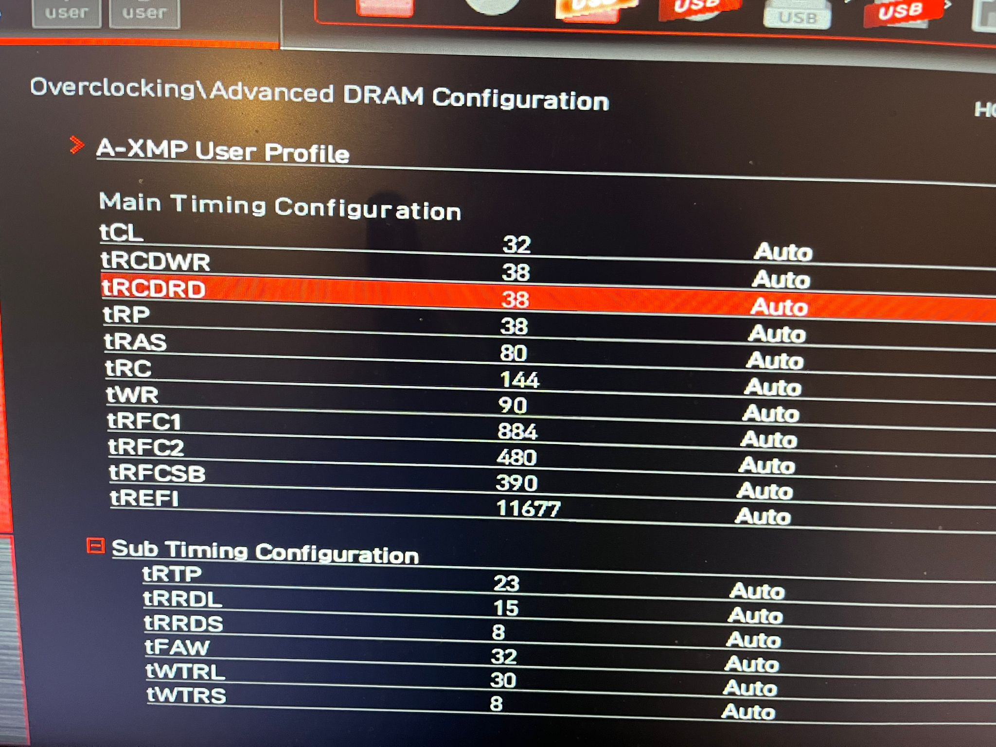

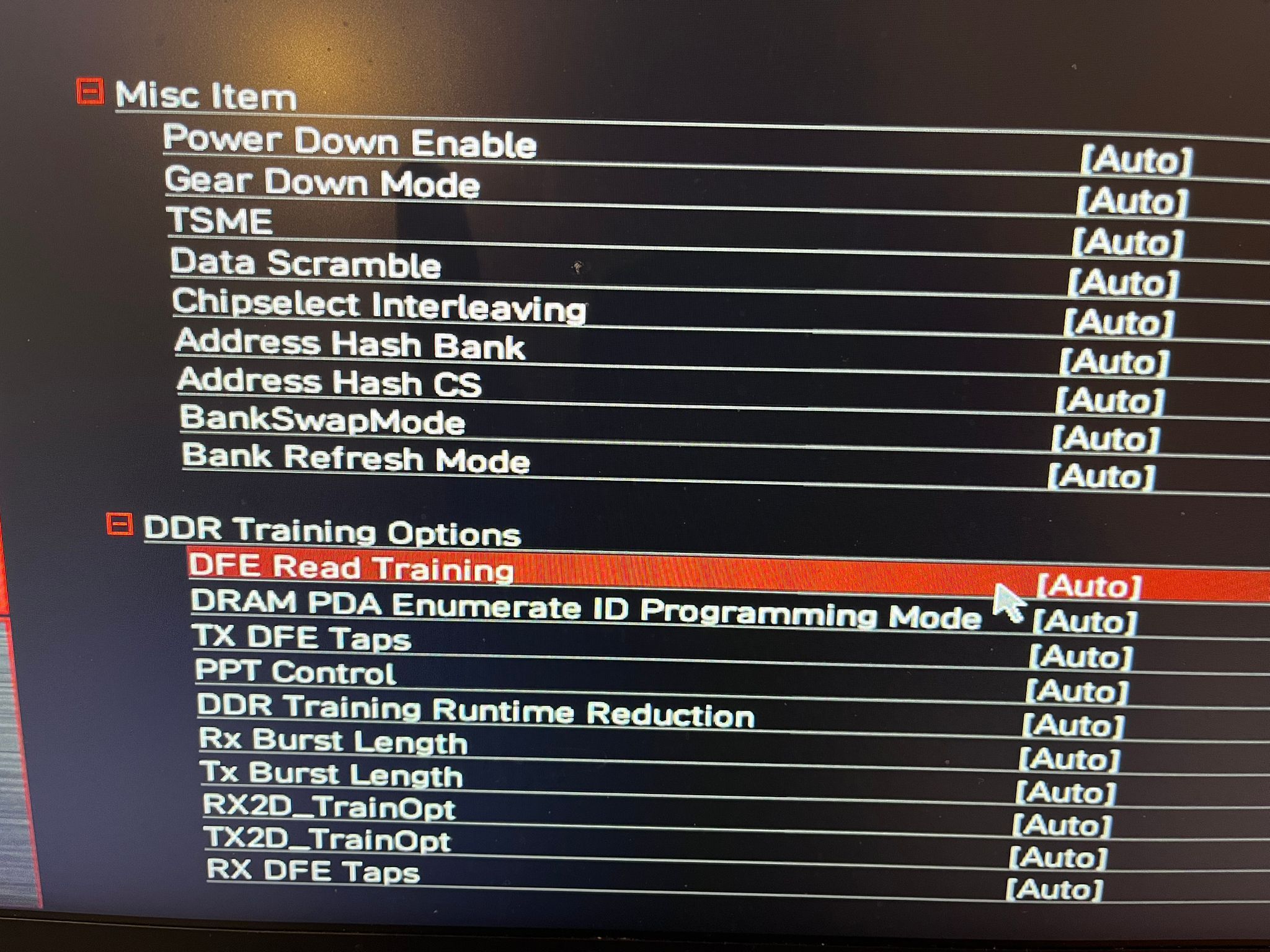

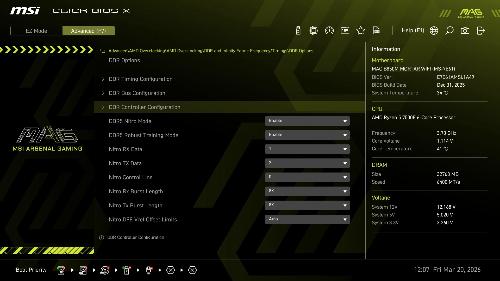

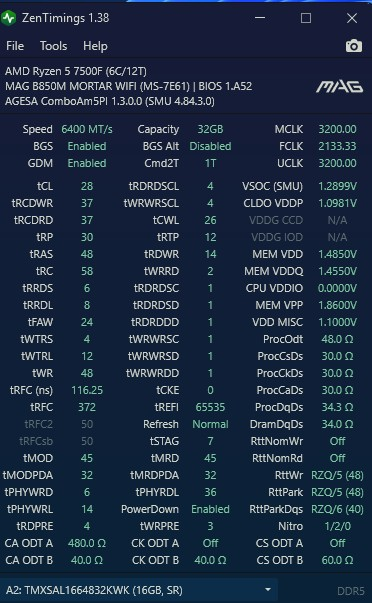

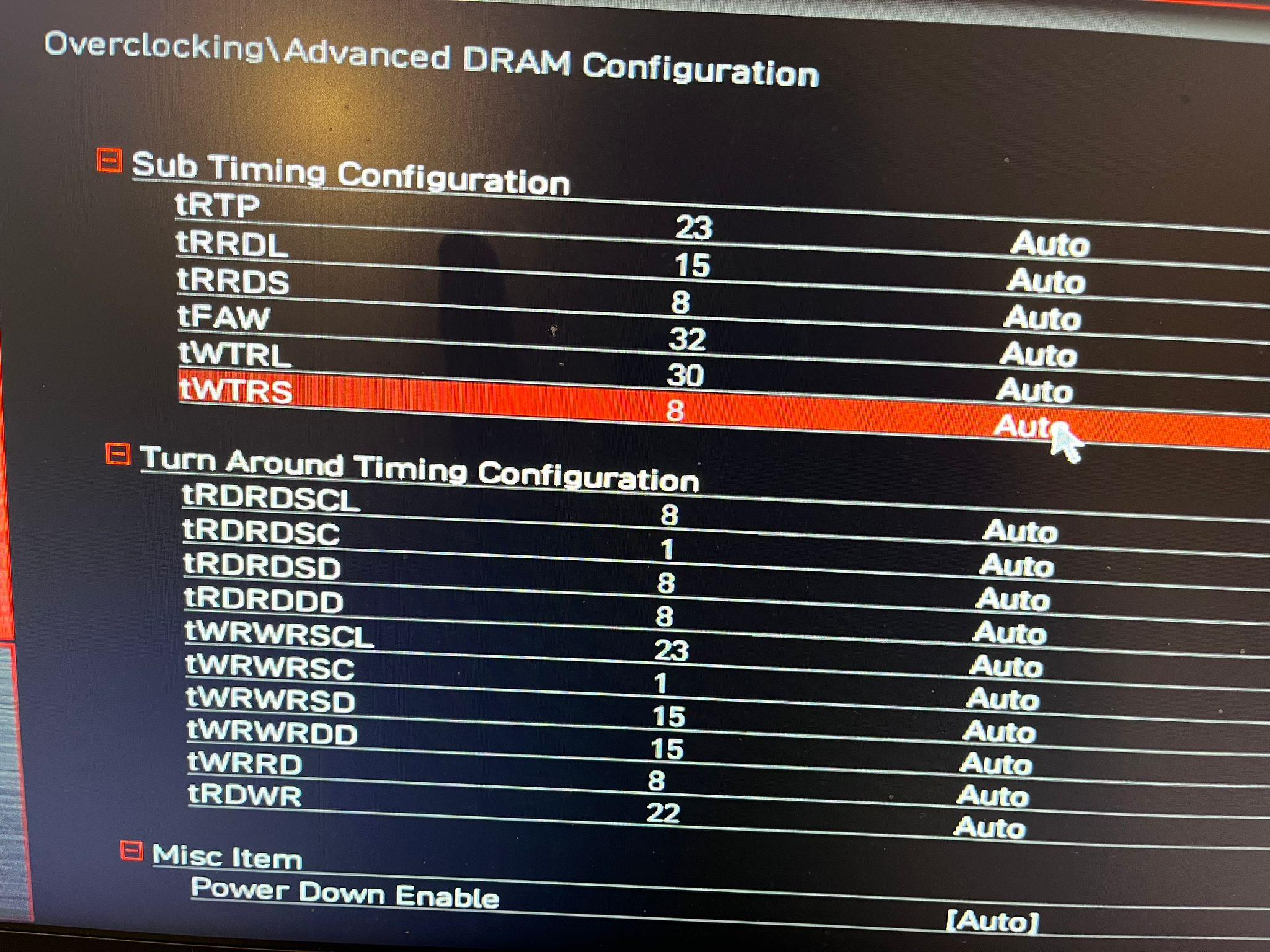

Manuel ayar yapacaksınız MSI BIOS'tan A-die için. BIOS son sürüme güncelleyin. Bana tek tek Tweaker sekmesini iletin, MSI'de Overclocking menüsü olması lazım. Oradan DRAM Timing Settings kısmına girin, orayı da görsel iletin. O şekilde size girmeniz gereken ayarları ileteceğim.
Manuel ayar girmeden sizdeki sorun çözülmez yani, 8 KHz olayı haricinde bu durum.
Manuel ayar yapacaksınız MSI BIOS'tan a-die için. BIOS son sürüme güncelleyin. Bana tek tek tweaker sekmesini iletin, MSI'de overclocking menüsü olması lazım. Oradan DRAM timing settings kısmına girin, orayı da görsel iletin. O şekilde size girmeniz gereken ayarları ileteceğim.

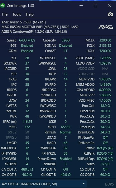

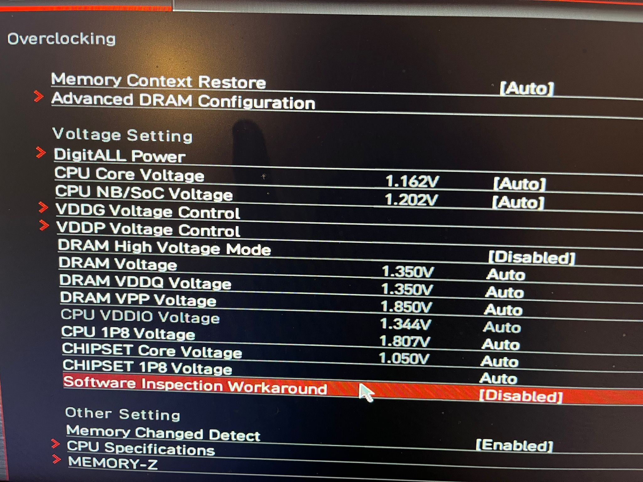

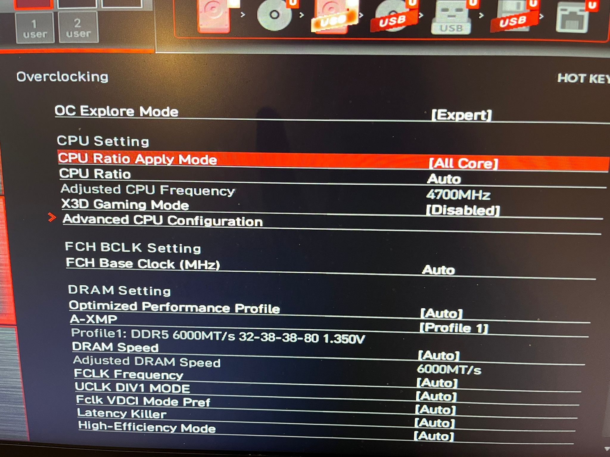

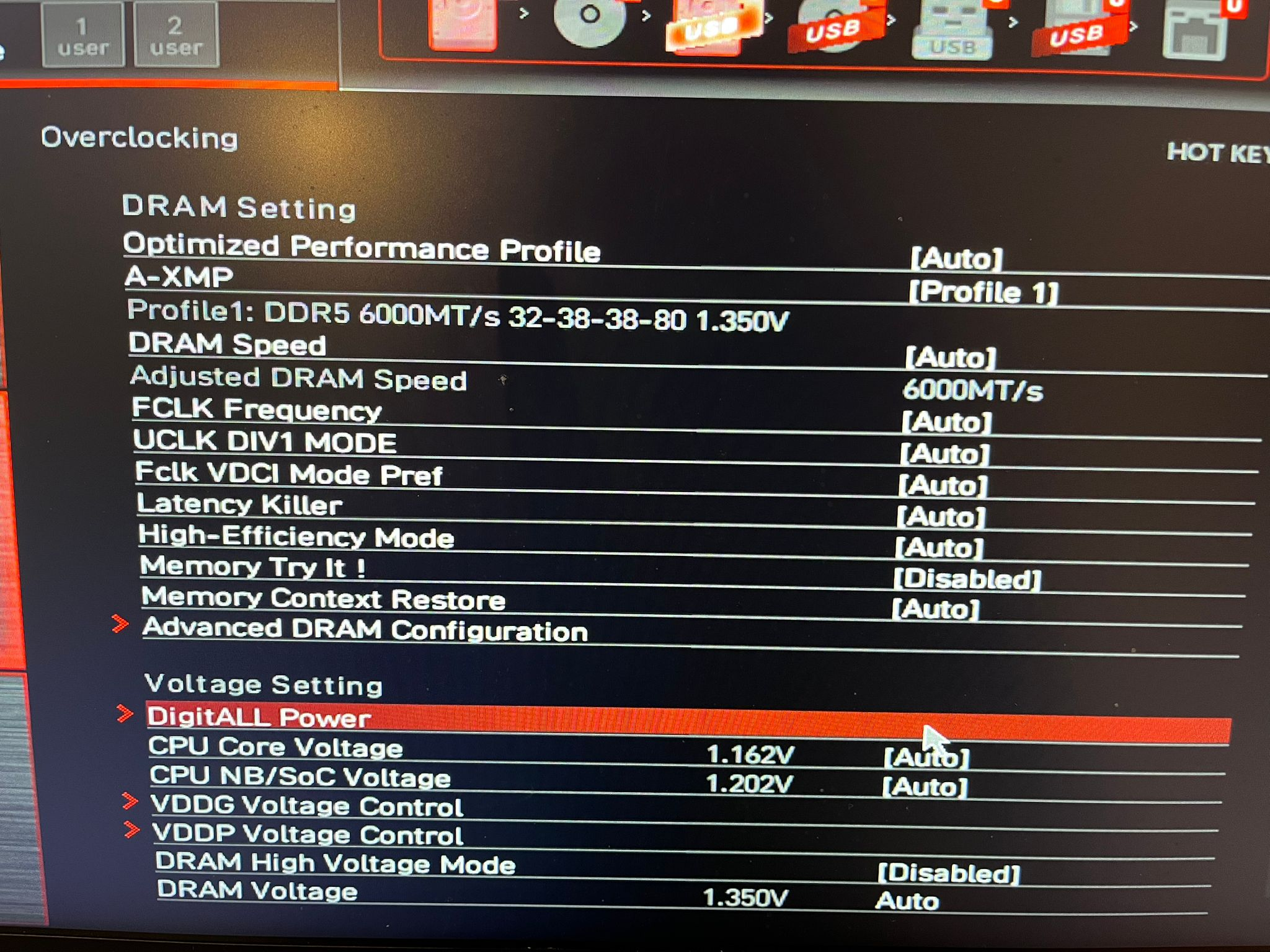

Üstadım biraz geç oldu affınıza sığınıyorum. İşten dolayı PC ilgilenecek yeterli vakti bulamadım. Bu görseller doğru ve yeterli mi? BIOS güncel.

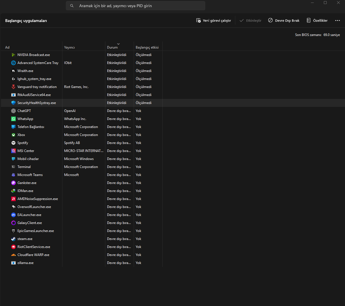

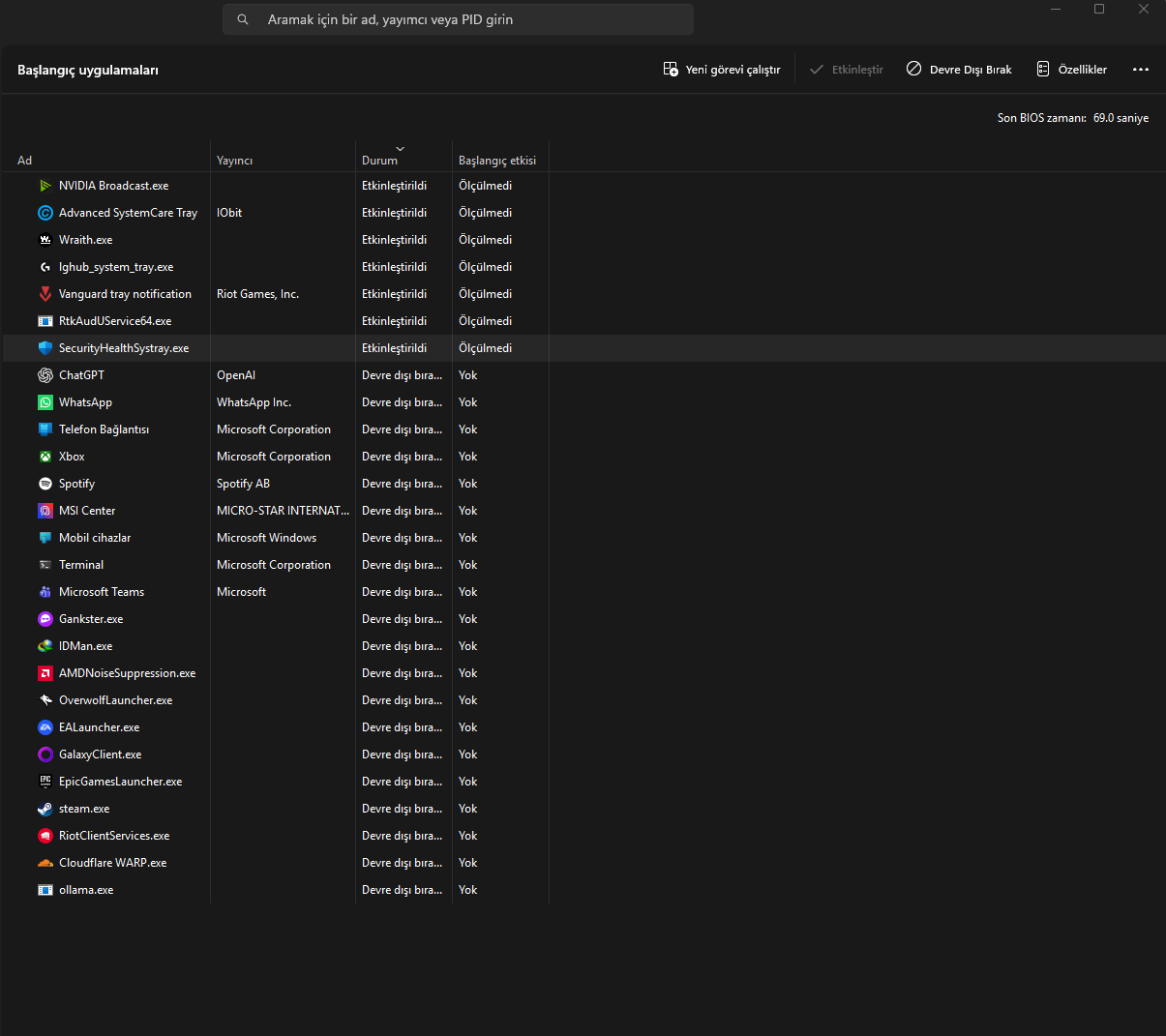

Windows'da gereksiz arka plan uygulamalarını kapat başlangıçta sadece klavye+fare yazılımı ve gerekli audio bileşeni vs çalışsın

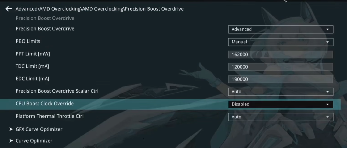

İşlemci'ye ince ayar çekmek PPT-TDC-EDC ayarı yapmak gerekebilir, Undervolt da keza yüksek boost korumada önemli rol oynar.
İşlemci için örnek TDP ayarı: Dilersen x10 scalar+200Fmax da ekleyebilirsin test sana ait.
mW/mA, miliwatt/miliamper demek. Bazı anakartla düz W/A yazar 3 sıfır fazla sadece mili cinsinden olana yazılır.
Stabilite artırmak, vdroop ve overshoot azaltmak için CPU Load Line Calibration'u medium ayarda tutmak işini görür. Rakam görürsen de ortadaki rakamı seçersin.
Valorant CS gibi oyunlar CPU Stabilitesine çok önem verir, sabit frekansta çalışıp 300-500mhz anlık kısıp geri yükselmemesi gerek. Frekans indir kaldır stutter yaratır.

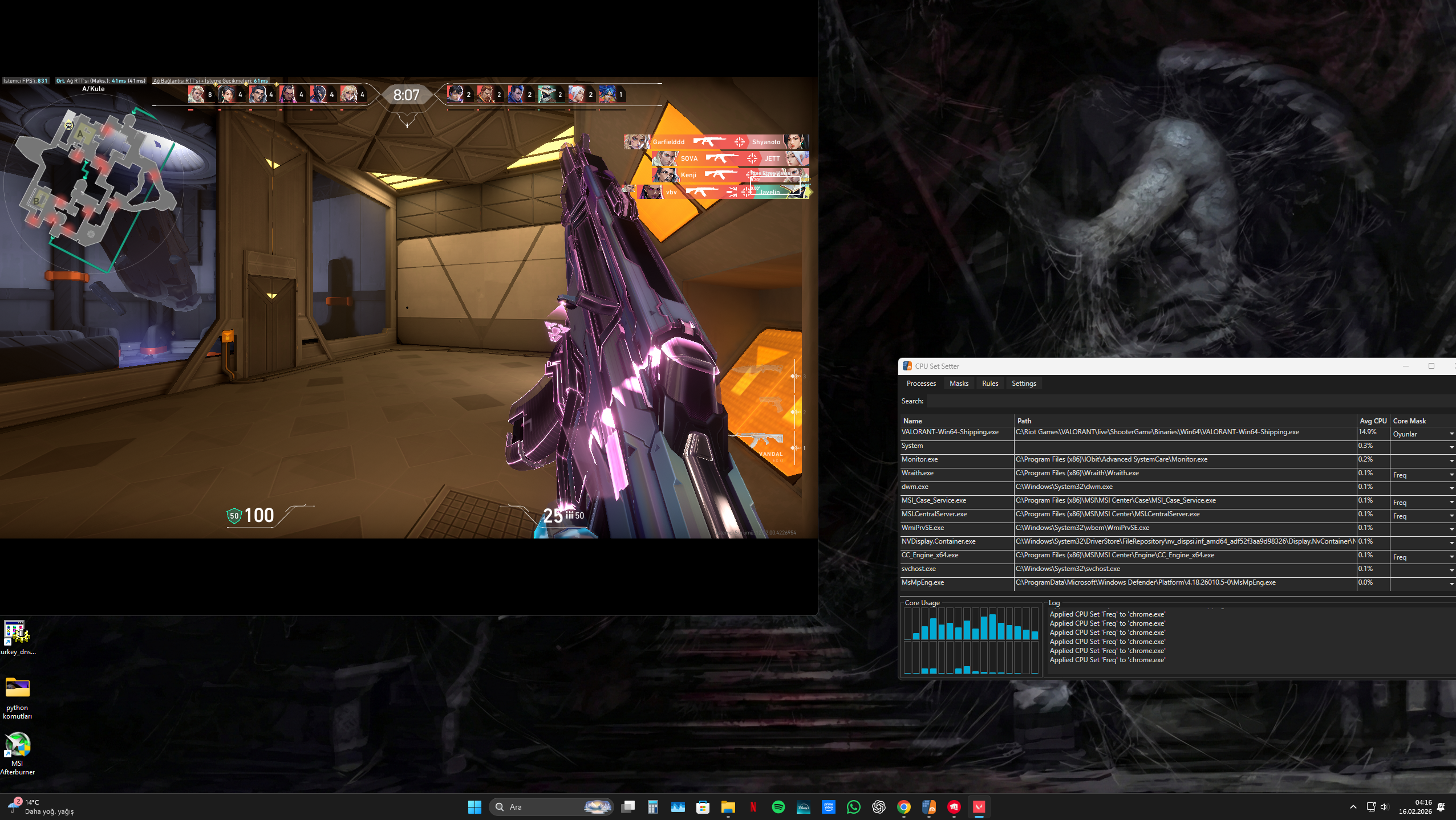

"CPU Set Setter" kullanıp Valorantı 5 çekirdek 10 thread veya arkada başka uygulama çalıştırmıyorsan 6 çekirdek 12 thread kilitleyebilirsin. Oyunun boş yakaladığı başka çekirdekte/thread'de yeniden spawn olup o çekirdeğin frekansını yükseltmeye çalışmasını engellersin buna bağlı stuttter yaşattırmaz, hangi alan tahsis edildiyse orada çalışmaya zorlar.
Örnek : Grafikte üstteki kısım valorant'a ayrılmış olan 8 çekirdekli x3D
Alttaki de non-x3D oralarda da ufak hareketlilikler var çünkü valorant vanguard ve riot client+fare+klavye oralarda çalışması için atandı.

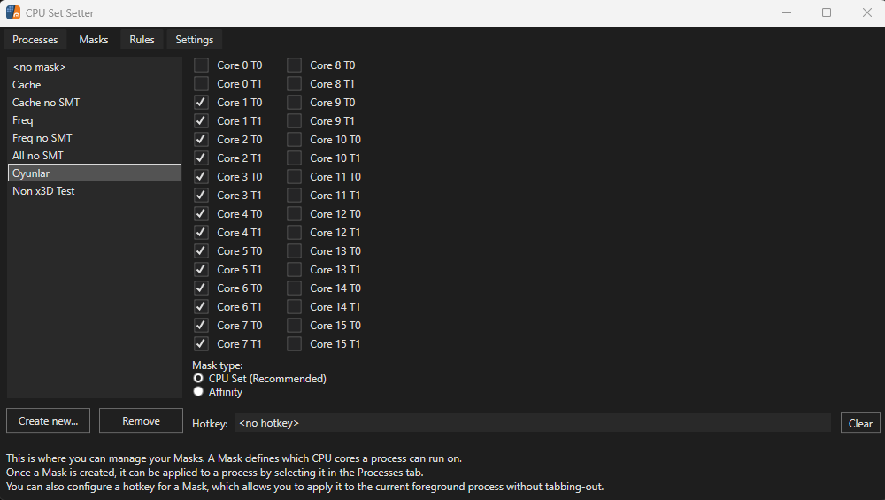

üstadım dediğiniz msi ayarlarını yaptım şimdi. 1920x1080 oynuyorum takılma sorunu yaşıyorum ama belki de sunucudandır? paris'te 45 ping ile oynuyorum. wifi kapalı tamamen. arka plan vs kapalı. regedit ayarlarını yapmıştım. vallahi yoruldum ayar yap yap bir şey değişmiyor iyi olsun diye 9800x3d aldım olmadı. ram stabil değil bence şuan. ram almak zorunda kalmak istemiyorum. işlemci nasıl yapacağım tam bilemiyorum ama.

Windows'ta gereksiz arka plan uygulamalarını kapat başlangıçta sadece klavye+fare yazılımı ve gerekli Audio bileşeni vs çalışsın.

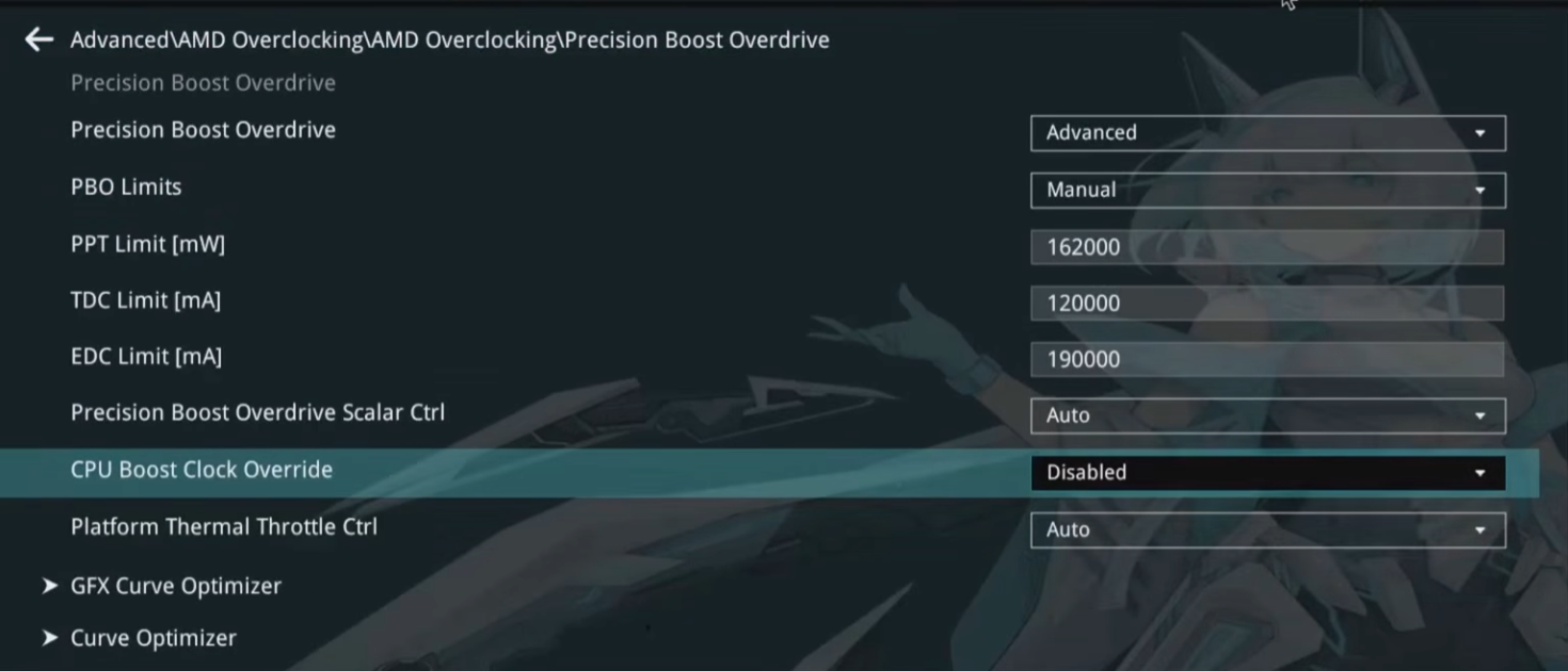

Örnek:
Eki Görüntüle 245410
İşlemci'ye ince ayar çekmek PPT-tdc-EDC ayarı yapmak gerekebilir, undervolt da keza yüksek Boost korumada önemli rol oynar.
İşlemci için örnek TDP ayarı: Dilersen X10 scalar+200fmax da ekleyebilirsin test sana ait.
mW/mA, miliwatt/miliamper demek. Bazı anakartla düz w/a yazar 3 sıfır fazla sadece mili cinsinden olana yazılır.
Stabilite artırmak, vdroop ve overshoot azaltmak için CPU load line calibration'u medium ayarda tutmak işini görür. Rakam görürsen de ortadaki rakamı seçersin.
Valorant CS gibi oyunlar CPU stabilitesine çok önem verir, sabit frekansta çalışıp 300-500MHz anlık kısıp geri yükselmemesi gerek. Frekans indir kaldır stutter yaratır.

"CPU set setter" kullanıp Valorant'ı 5 çekirdek 10 thread veya arkada başka uygulama çalıştırmıyorsan 6 çekirdek 12 thread kilitleyebilirsin. Oyunun boş yakaladığı başka çekirdekte/thread'de yeniden spawn olup o çekirdeğin frekansını yükseltmeye çalışmasını engellersin buna bağlı stuttter yaşattırmaz, hangi alan tahsis edildiyse orada çalışmaya zorlar.
Örnek: Grafikte üstteki kısım Valorant'a ayrılmış olan 8 çekirdekli X3D.
Alttaki de NON-X3D oralarda da ufak hareketlilikler var çünkü Valorant Vanguard ve Riot Client+fare+klavye oralarda çalışması için atandı.

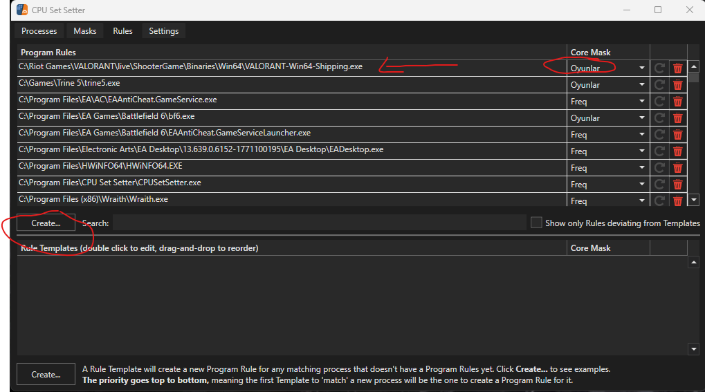

Bu programı da kurdum hocam şimdi ayarı nasıl yapabilirim?

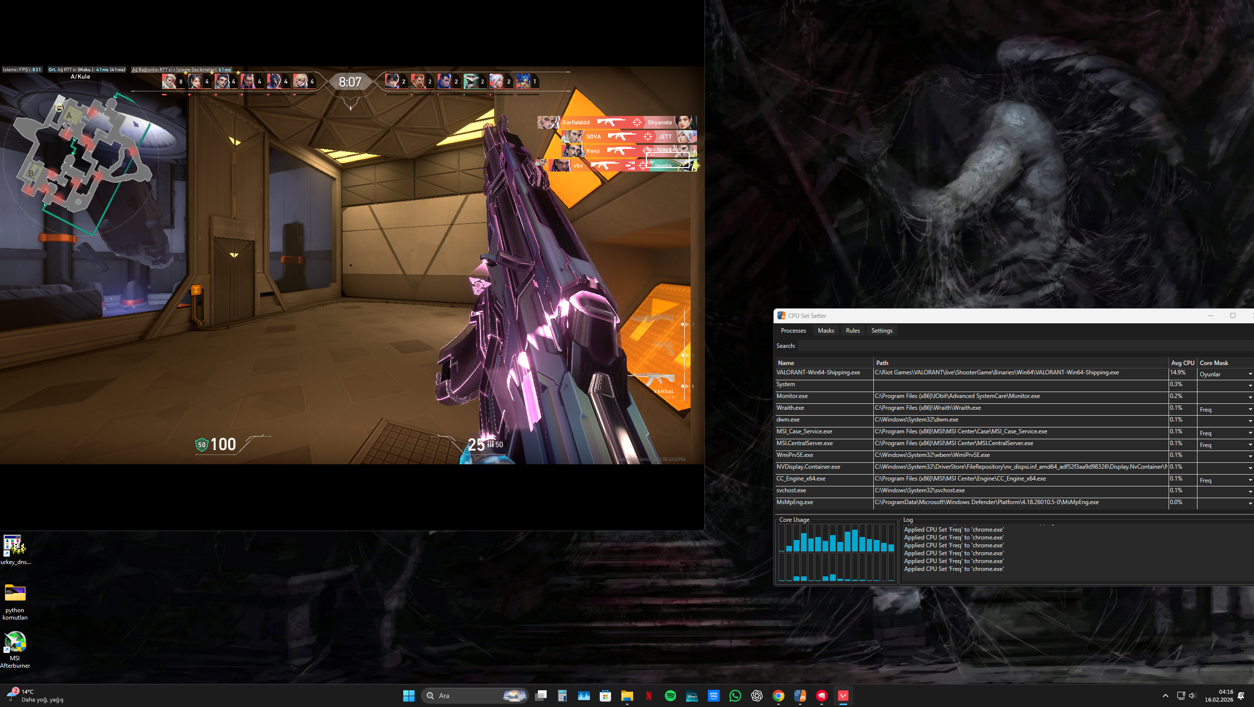

CPU set setter kurduysan :
Windows ayarlarından oyun modu kapalı olmalı, güç yönetiminden yüksek performans seçmelisin.
Oyunlara çekirdekler atandı.
Bilgisayar her başladığında başlaması arka planda açık kalması için ayarlandı ki otomatik olsun her şey.
Rules kısmından oyun exe'si seçildi ve hangi çekirdek maskesinde olacak belirlendi.
Program oyunlara daldığında bu işlemi uyguluyor başka hiç bir olayı yok.
Oyunların exe dosyalarını keyfine göre koyabilirsin. İstediğin oyuna istediğin çekirdeği verebilirsin. Bütün oyunlarda çalışır.
