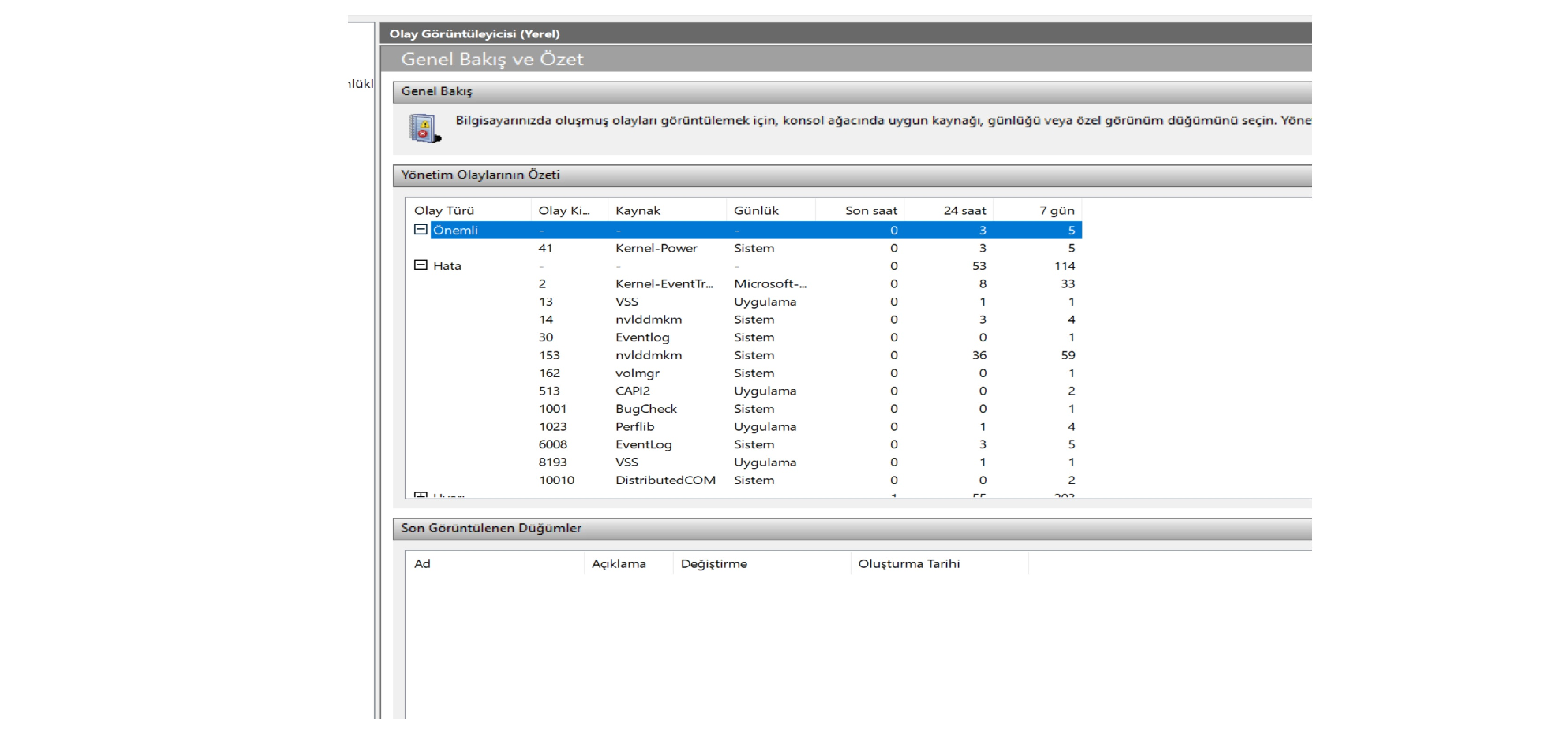

5- Windows olay görüntüleyiciye baktım ama öyle bir şey görmedim. Ekran görüntüsü aldım yanlış yere bakmadıysam birde sen bak.

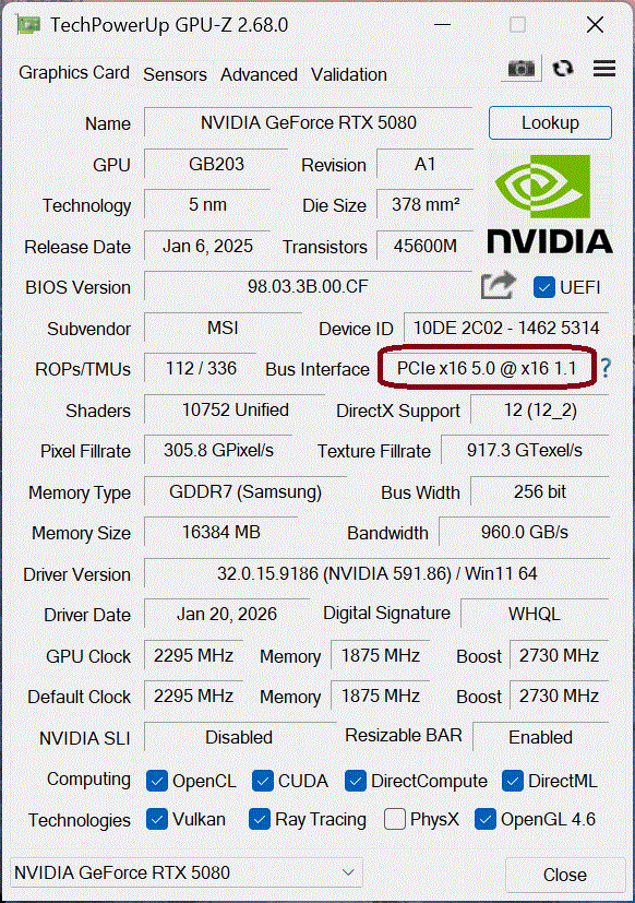

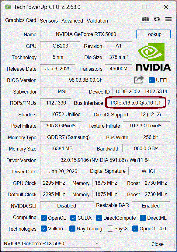

Arkadaşlar Merhabalar, bu sorunun sebebini kısmi olarak buldum ama çözümünü bulamadım. Sorunu sebebi RTX5080 ekran kartının PCIe x16 1.1 de çalışıyor olması fakat bu değer bilgisayarı her başlatmamda otomatikman değişiyor bazen PCIe x16 3.0 oluyor bazen 4.0 ve bazen de 5.0 oluyor. Ekran kartı sadece PCIe x16 1.1 başladığı zaman bilgisayar bir süre takılmalar meydana geliyor sonrasında donup kendini resetliyor.

BIOS'tan ErP Ready'yi açıp ASPM'yi kapatmayı deneyin. Bende sorun bu şekilde çözüldü, 2 haftadır hiçbir sıkıntı yaşamıyorum.

Arkadaşlar merhaba, bu sorunun sebebini kısmı olarak buldum ama çözümünü bulamadım. Sorunu sebebi RTX5080 ekran kartının PCI-e X16 1.1 de çalışıyor olması fakat bu değer bilgisayarı her başlatmamda otomatikman değişiyor bazen PCI-e X16 3.0 oluyor bazen 4.0 ve bazen de 5.0 oluyor. Ekran kartı sadece PCI-e X16 1.1 başladığı zaman bilgisayar bir süre takılmalar meydana geliyor sonrasında donup kendini resetliyor.
Hocam o degerler anlık deigşir zaten oradaki soru işaretine basıp render test başlattıgında o sayı yükselecektir. Kapatıgında düşecektir. Probleminiz o degil. Ekran kartı gibi duruyor.
