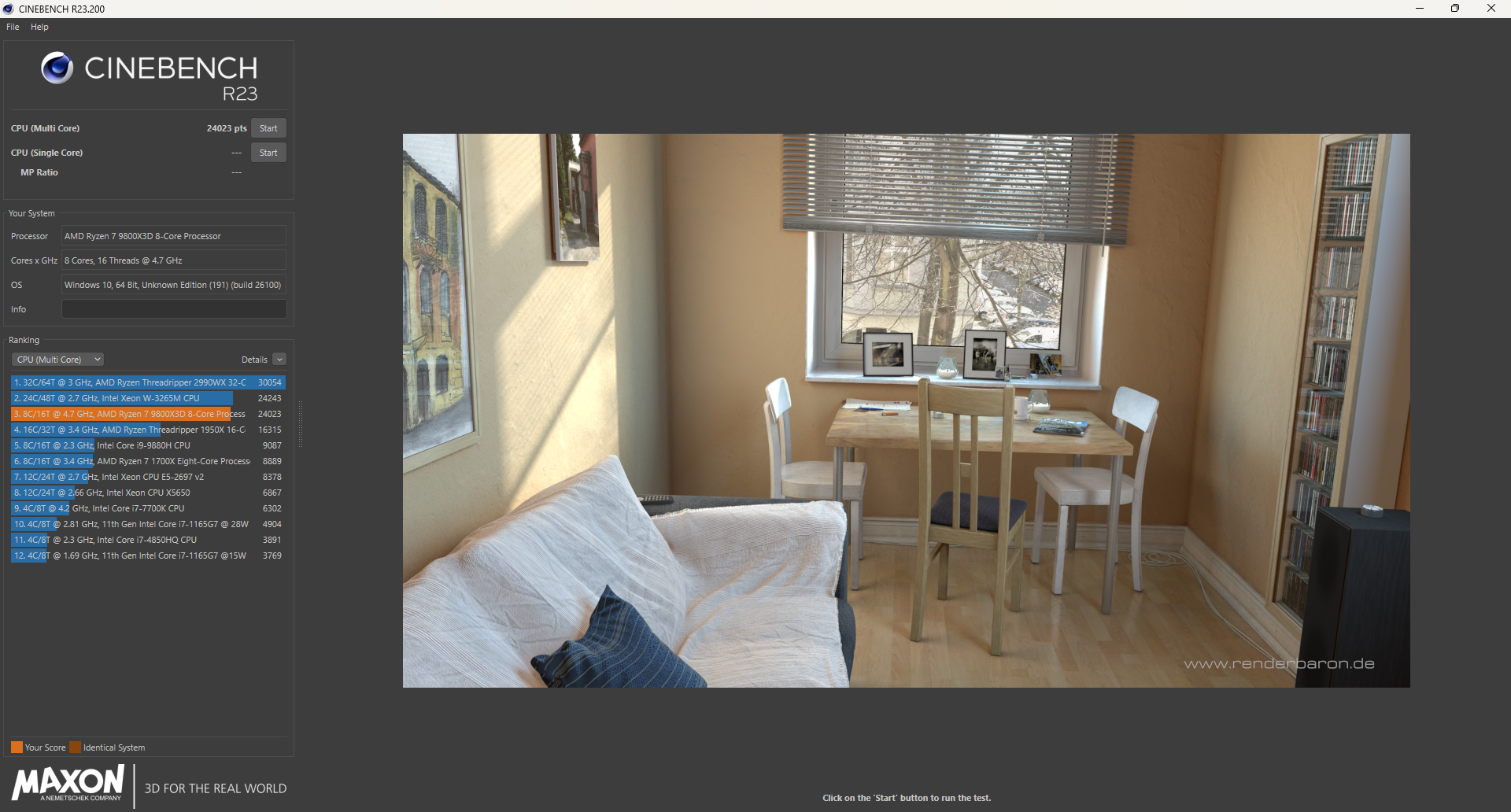

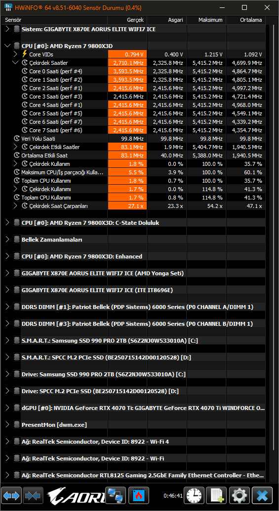

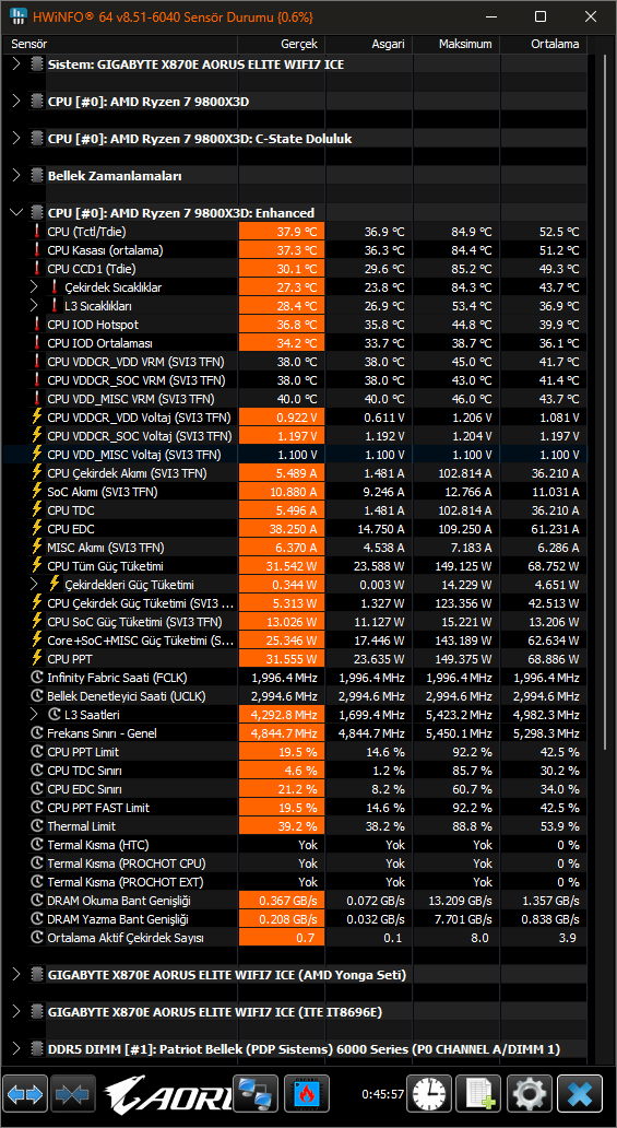

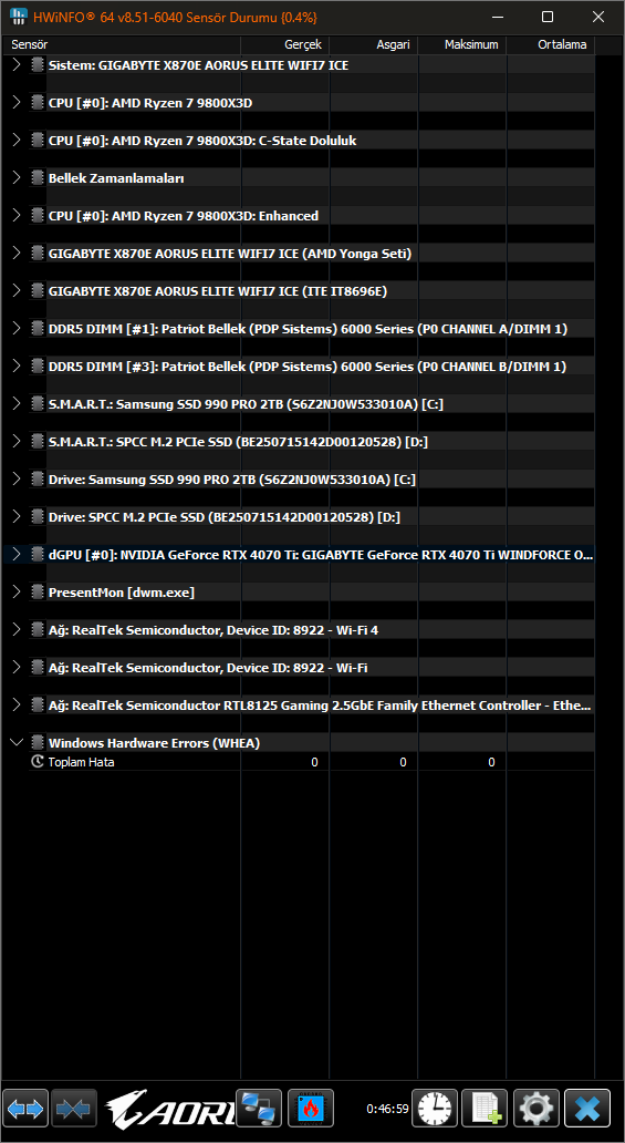

Curve Optimizer (CO) -35
Boost clock override +200 MHz
-30'da uzun süre kullanmıştım, hiç mavi ekran ve WHEA hatası almamıştım. Olayı bir tık artırdım, bunu da 1 hafta falan kullanıp -40 deneyeceğim. Sizce gerek var mı?

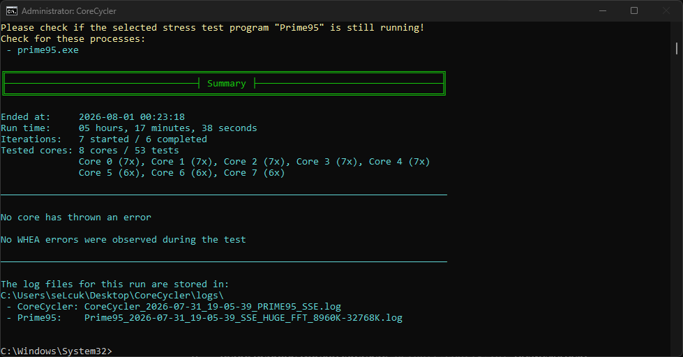

Stres testi yaptın mı -35 de hiç? Stres testi dışındaki denemeler stabil olduğuna işaret etmez.
-30 da 2 saat OCCT Extreme yapmıştım -35 de şu an sadece Cinebench R23 testi yaptım arka plandada corecycler percore testi çalışıyor bakalım ne olacak ve aşağıda arkadadşında belirttiği gibi stress testlerinden çok günlük kullanımda hata varsa ortaya çıkıyormuş sanırım bu ayarları 1 hafta günlük kullanım da test edeceğim hiç sorun yaşamazsam -40 deneyesim varda silikon piyangosunu zaten vurduğum söyleniyor daha da abartmaya gerek var mı kararsızım ama denemekte istiyorum açıkçası.
VT3 denediniz mi? CO sorunlarını erkenden çıkartır sadece OCCT yetmez bence.
VT3 denemedim şuan corecycler çalışıyor o bitsin onuda deneyeyim bu ayarlarda stabil kalırsam -40 asıl soru aslında -30 da 23800+ skor kasarken -35 te 24000 çıkması beni feci iştahlandırdı esas odaklandığım şey aslında -40

VT3 denediniz mi? Co sorunlarını erkenden çıkartır sadece OCCT yetmez bence.
Hangi stres testi yapıldığına bağlı tam tersi de olur. Değişken yük bindiren testler seçilmeli. Hataların geneli.
Günlük kullanım en belirleyici detay sanırım bunu öğrenmek için -30 da ilk birkaç gün merakımdan testler yaptım sonra saldım günlük kullanımda hiç sorun çıkarmadı bunu da biraz daha test edip 1 hafta kadar kullanacağım inşallah sorun olmaz işlemci günlük kullanımda oyunlarda falan şu an hiç ısınmıyor 50 dereceleri zor görüyor ve frekans kısmıyor hiç o çok hoş oldu Cinebench'te frekans kısmadı yani 5.4'e oturttu bitene kadar izledim hw monitor çok nadddir 5.38'lere falan düştü bazı çekirdekler neredeyse stabil bütün çekirdekler 5.4'e oturmuştu skorda o yüzden bu kadar çıktı yani.
