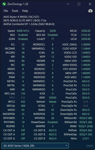

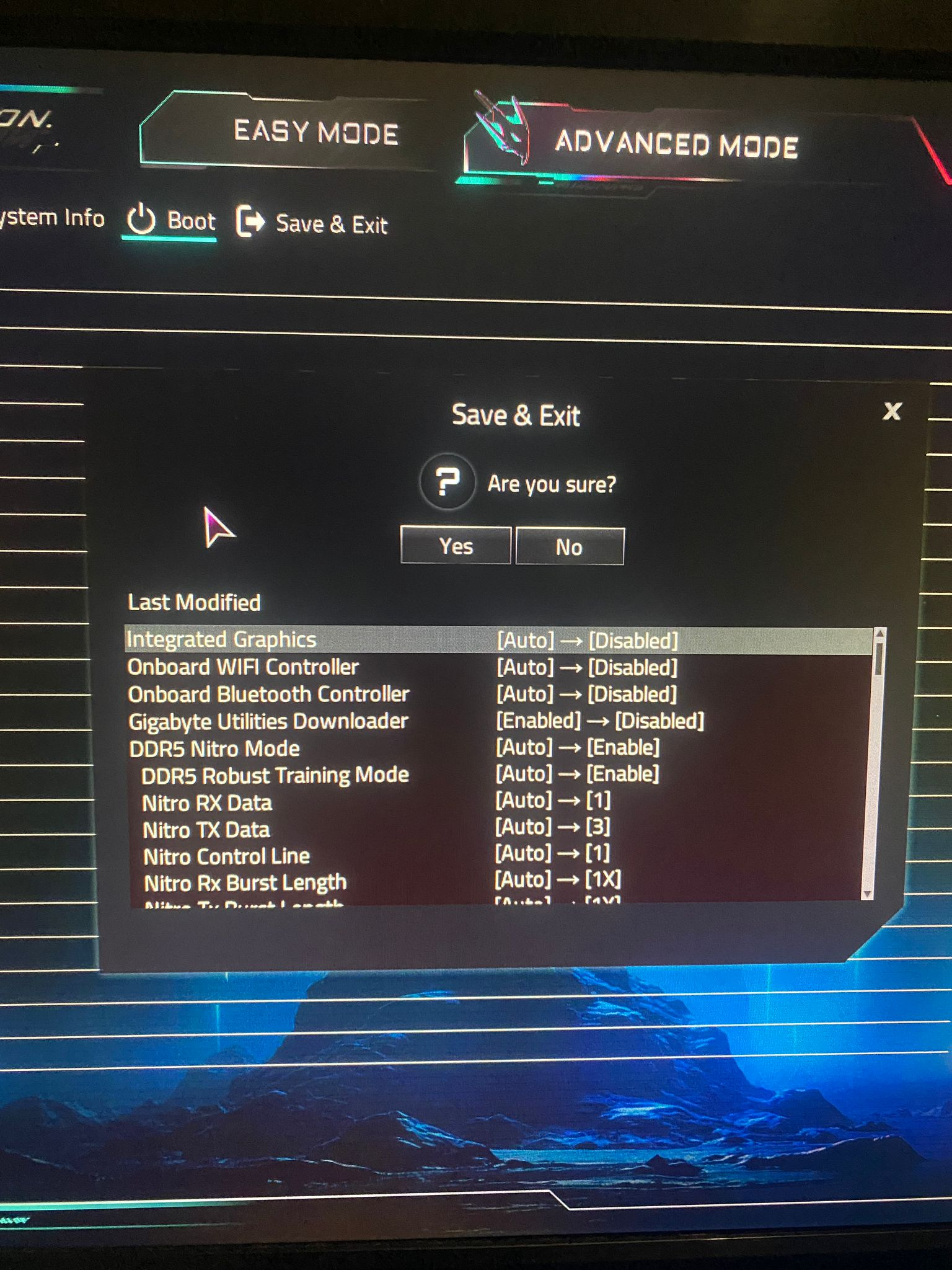

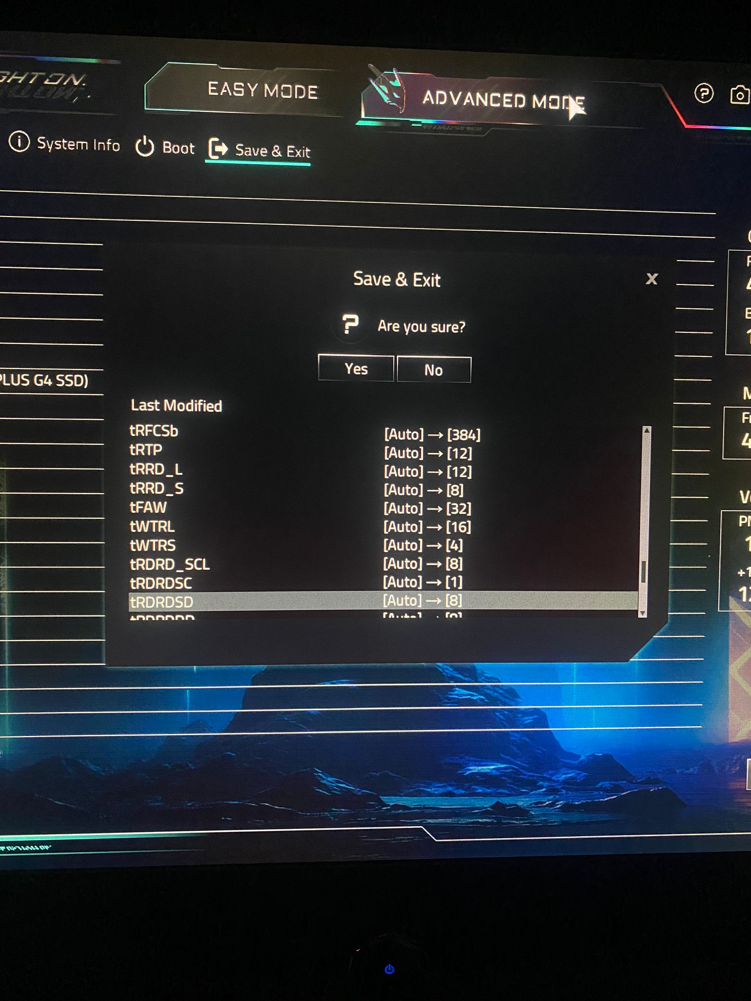

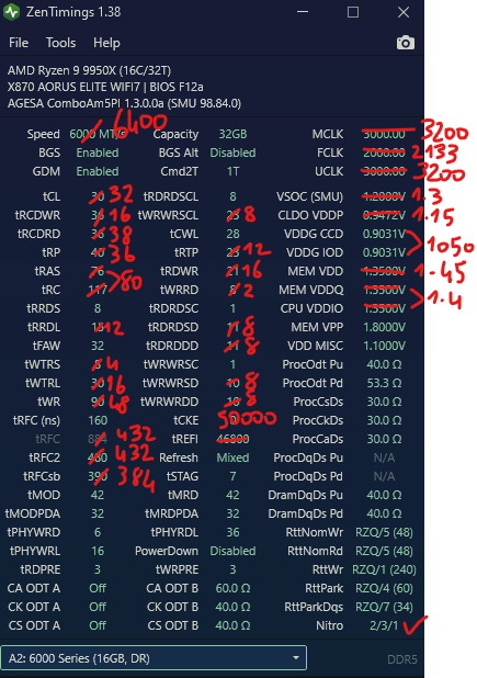

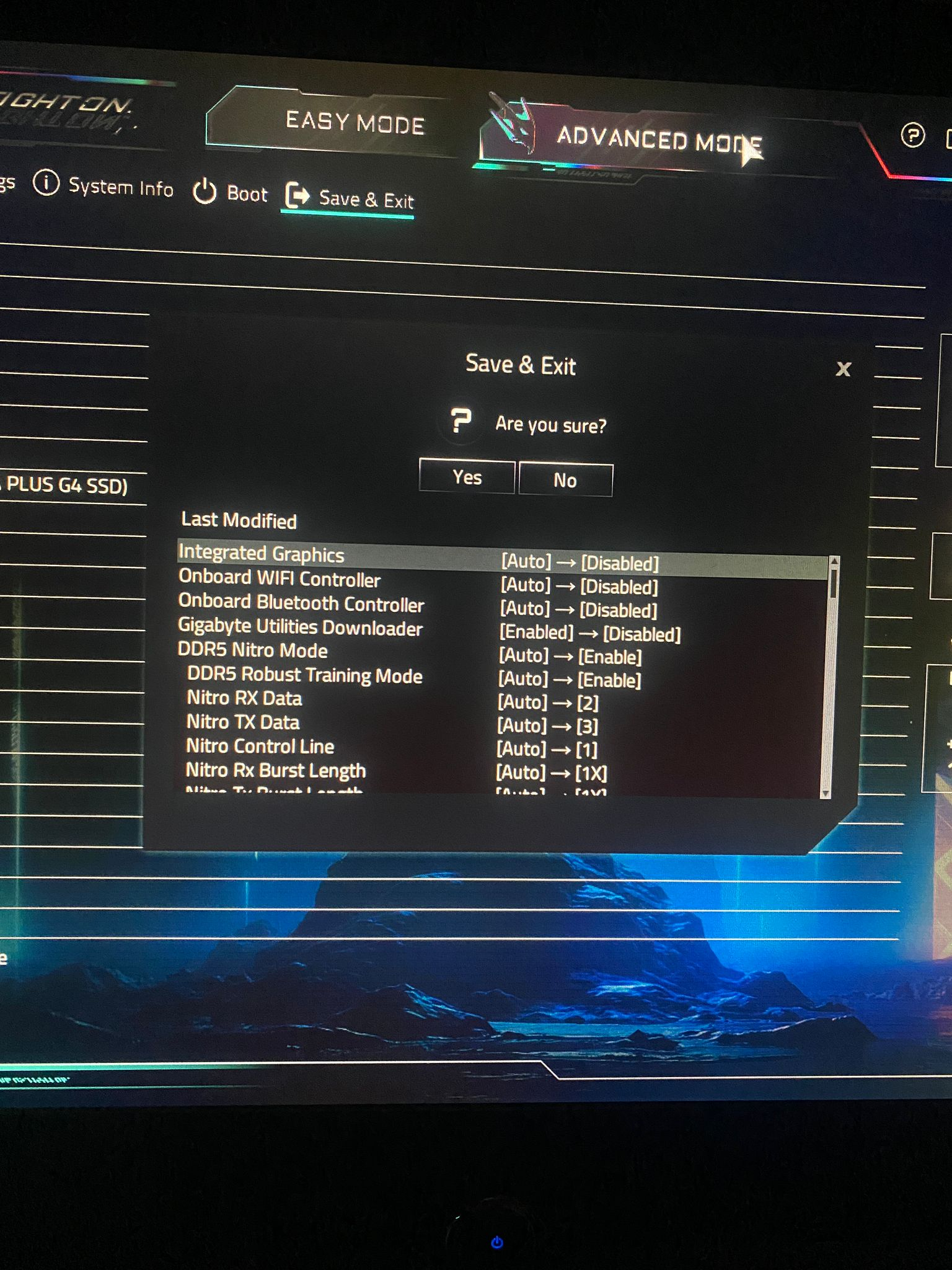

@sonnyes Bu kısım bu şekilde olsun. Boot etmezse Bank Refresh Mode Normal çekin, tekrar Boot deneyin.

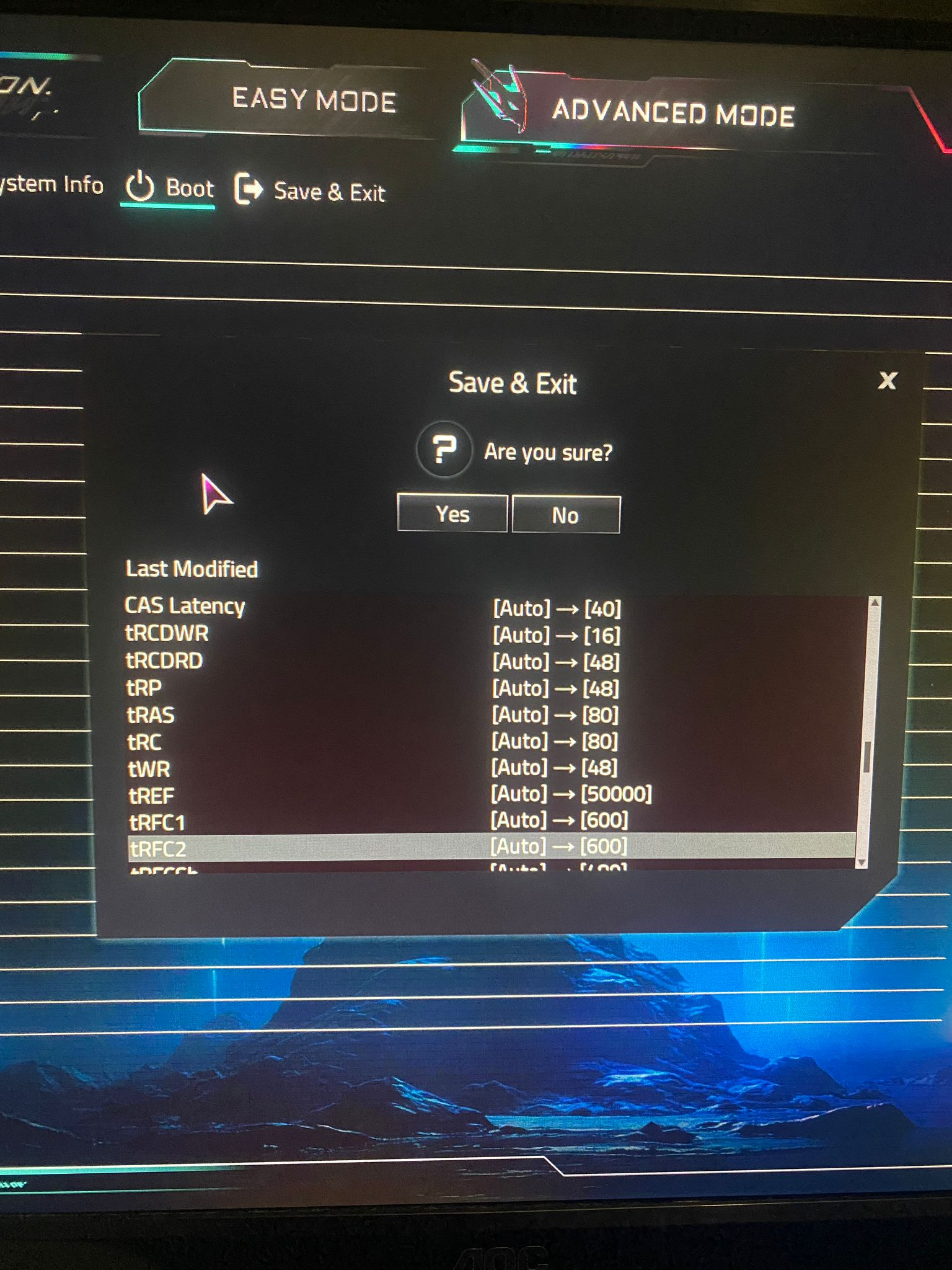

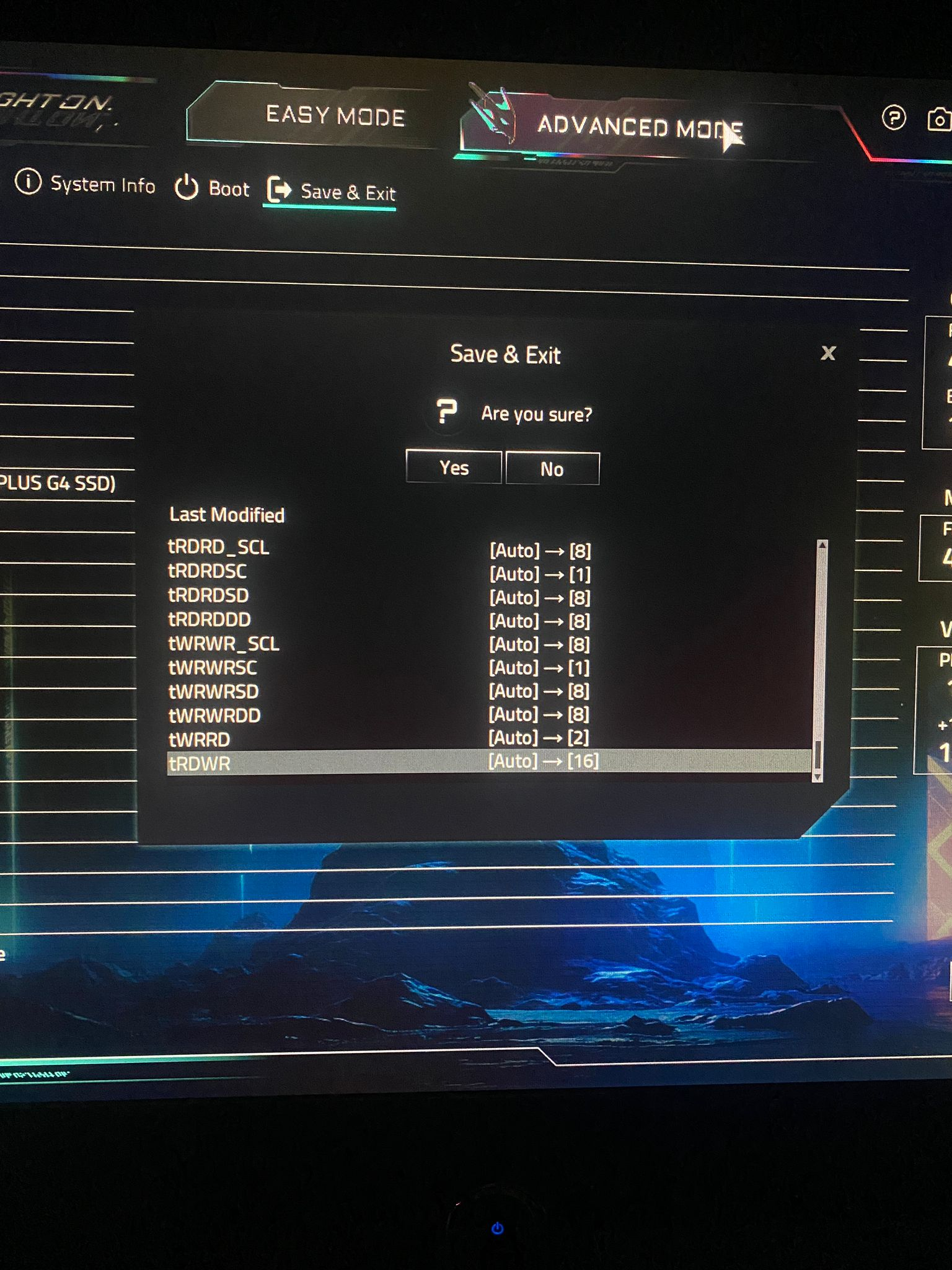

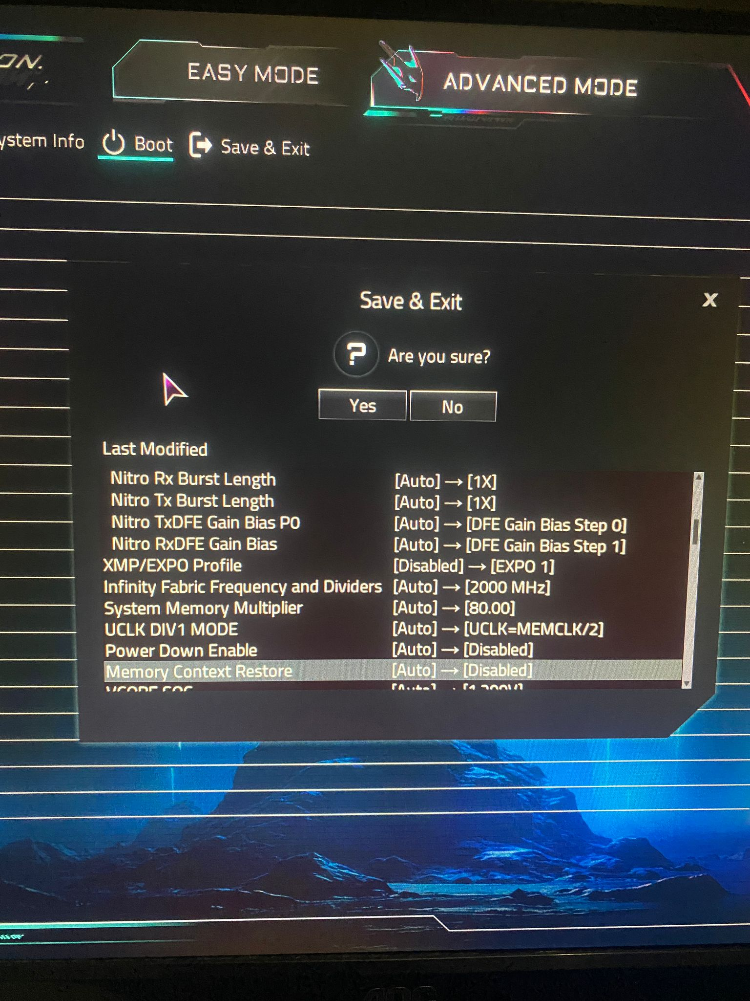

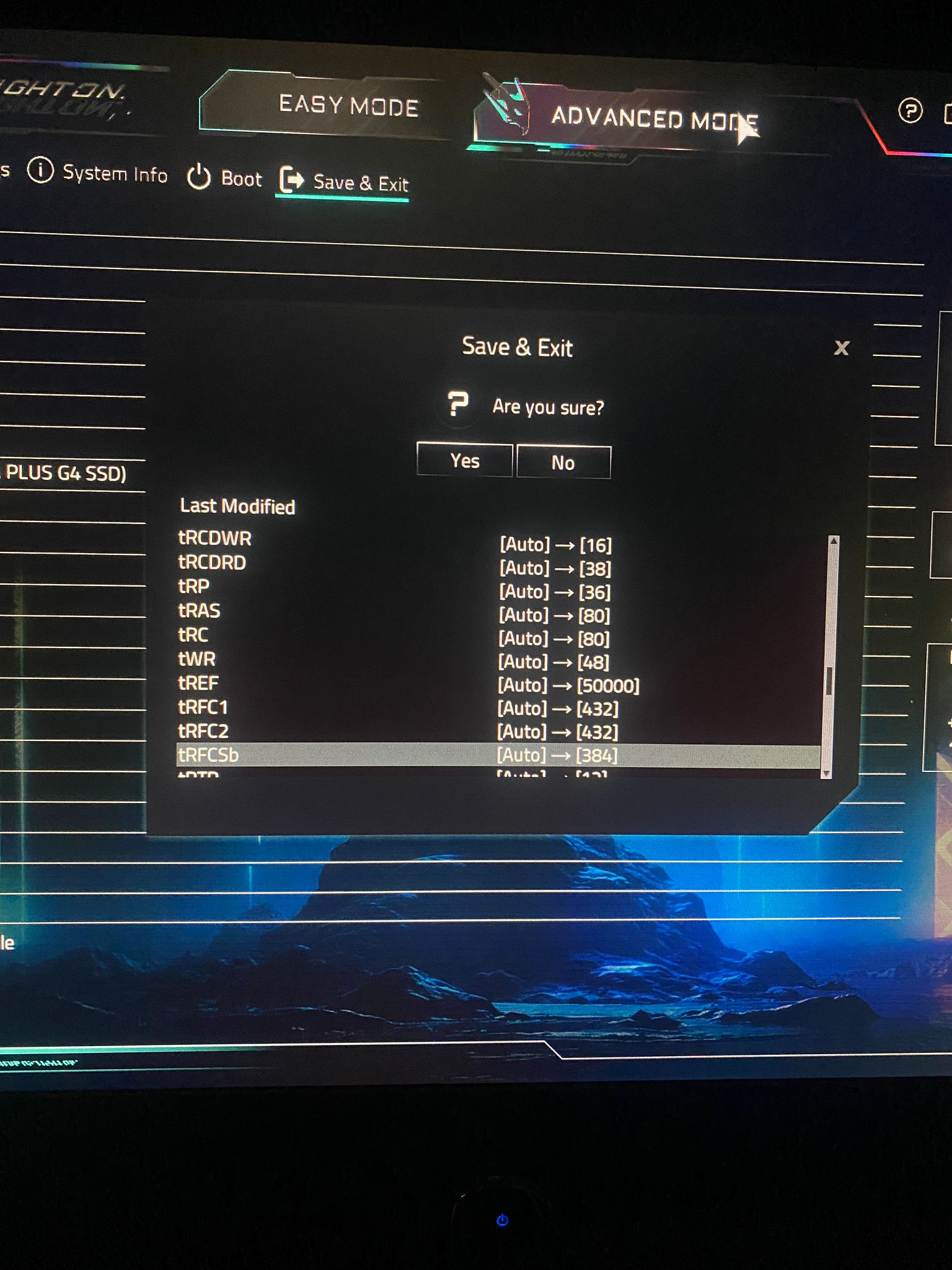

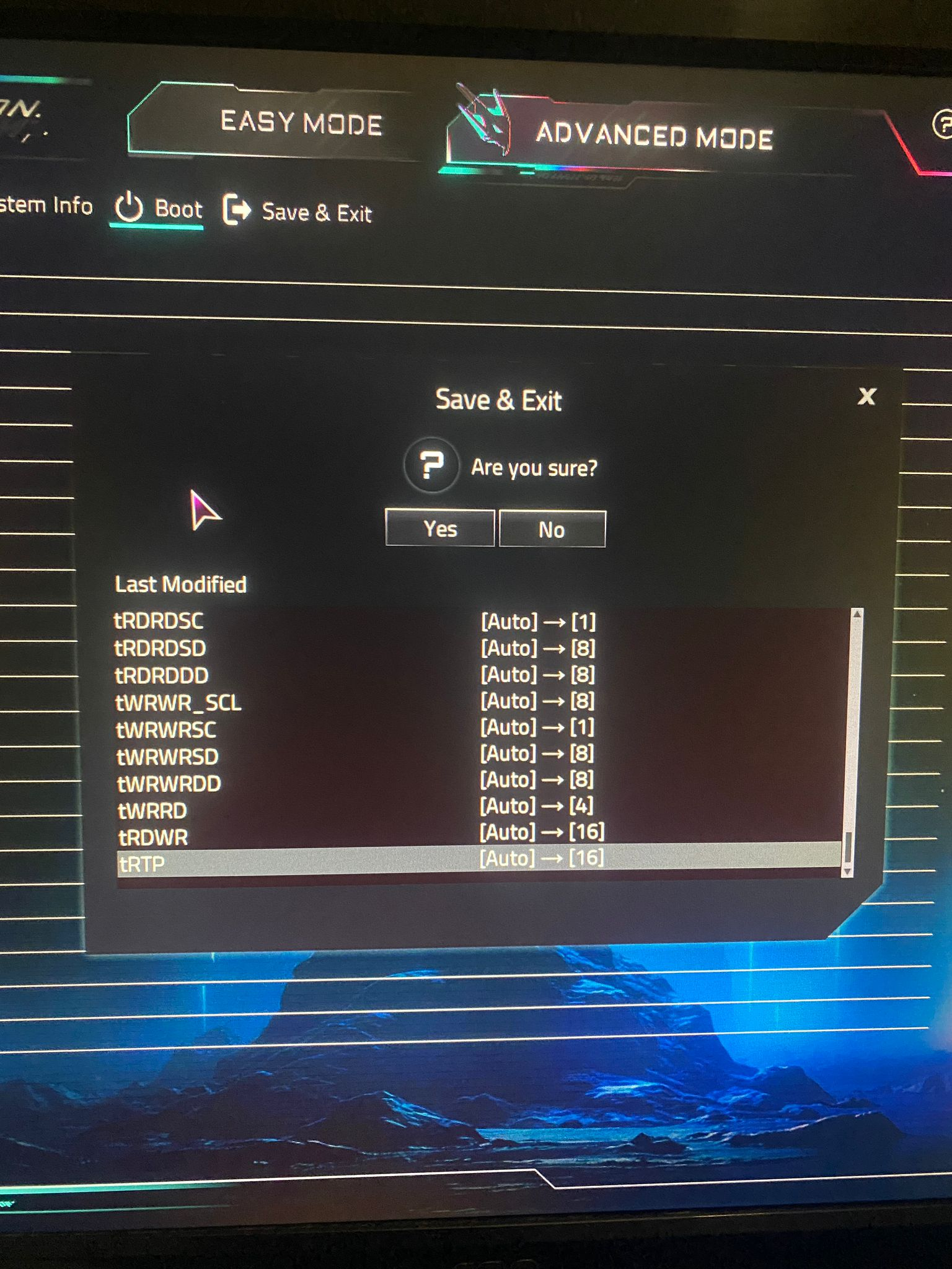

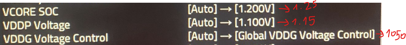

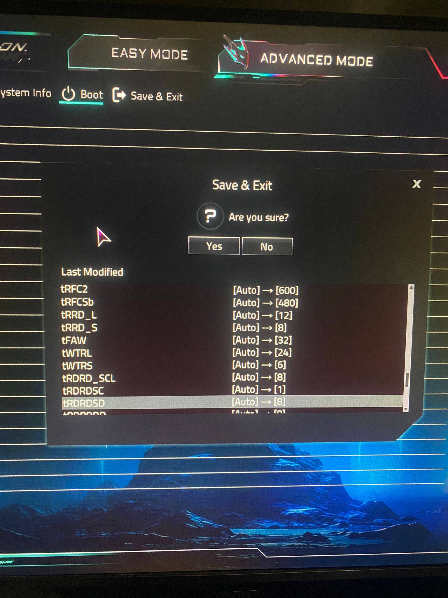

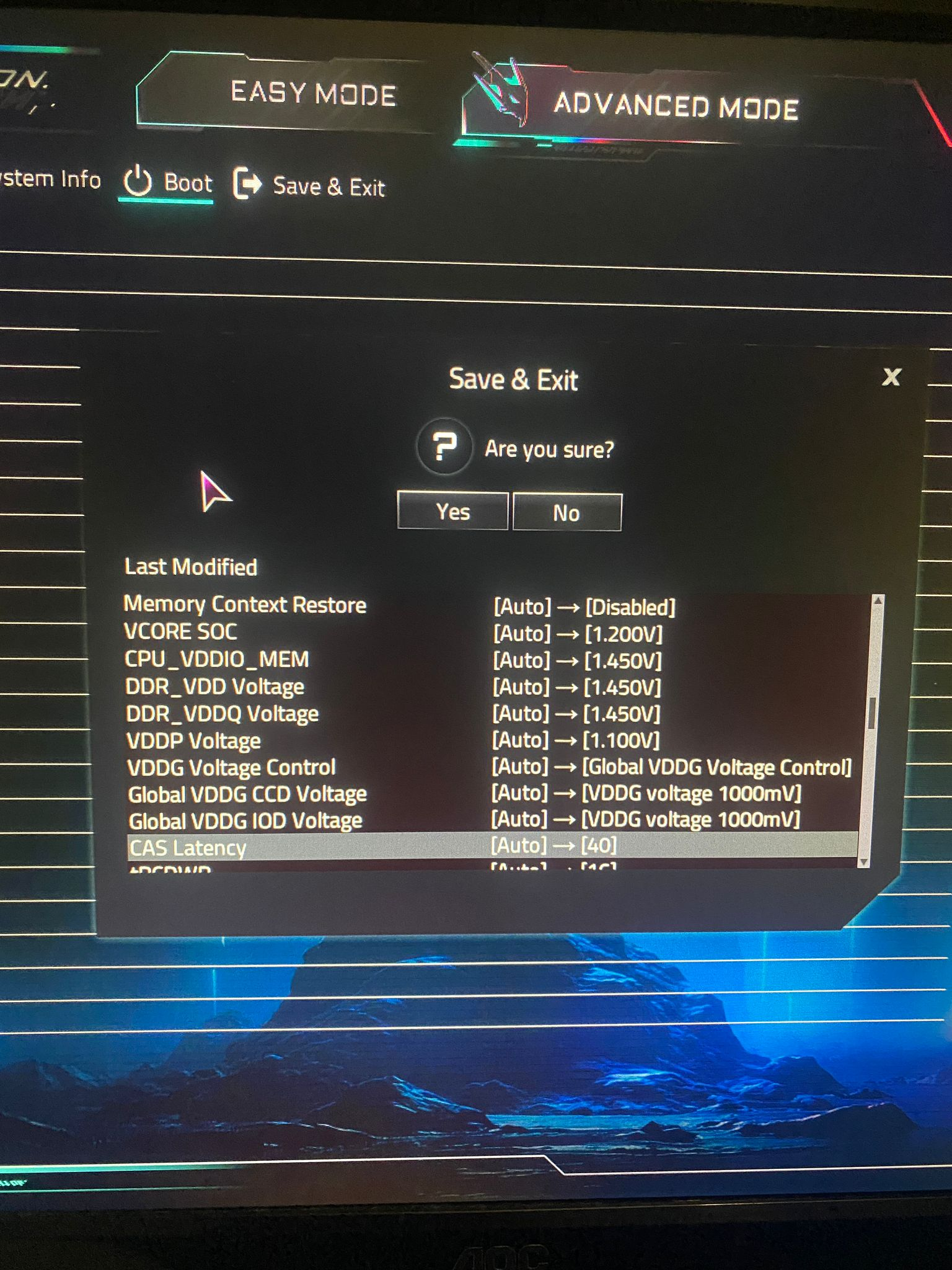

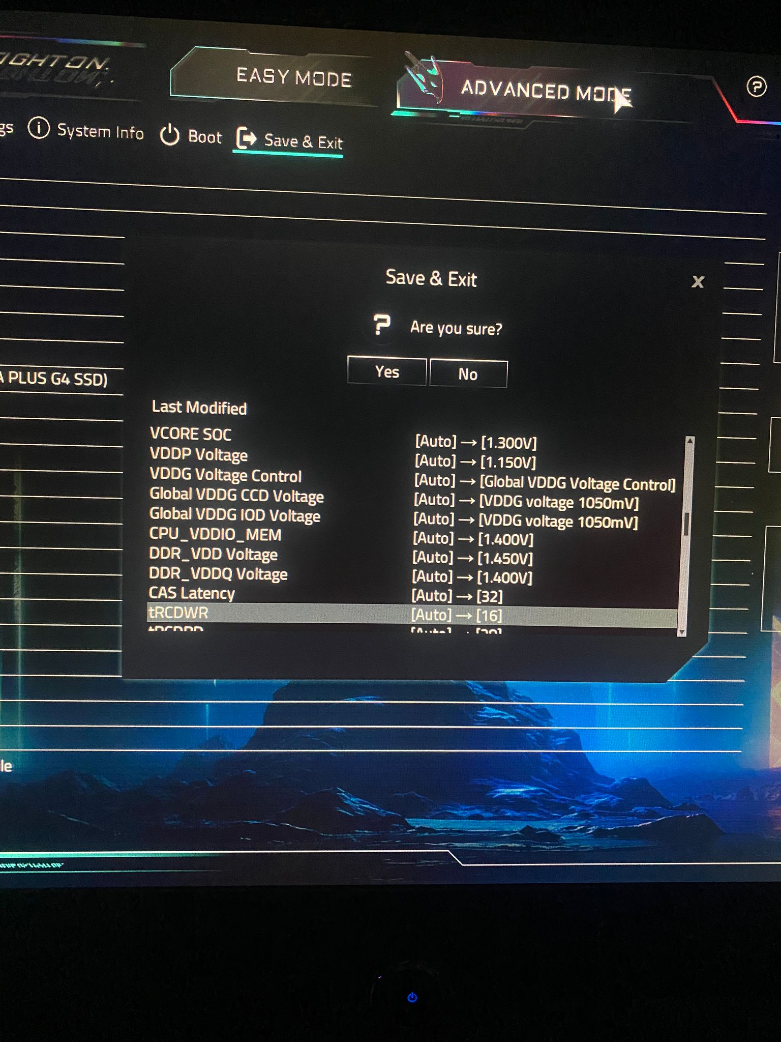

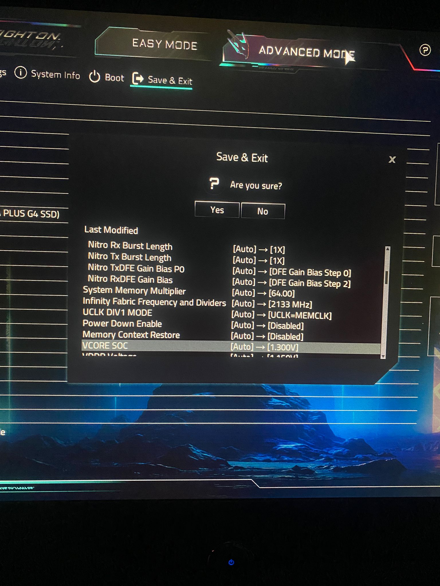

Özetteki ayarlarla denedim, bir. Gene aynı fail'i aldım. Daha sonra özetteki ayarların üzerine;
Vcore SOC 1.250
VDDP voltage 1150
VDDG voltage controller'ın ikisini de 1050 olarak ayarladım, bank mode'a dokunmadan gene denedim, gene fail aldı. Sonradan bunları da kaydedip bir de bank mode'u normal yaptım, gene fail verdi maalesef.
WhatsApp Image 2026-04-21 at 21.46.32 (1).webp249 KB · Görüntüleme: 46 -
