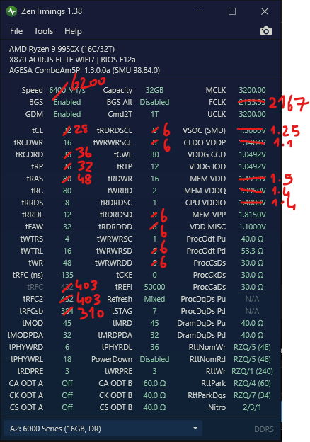

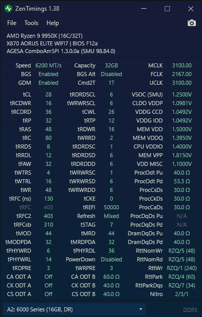

Bu şekilde bir daha bakın, aktif soğutma olmadan bu da patlayacaktır ama:
Aktif soğutma işini hallederim abi ben. Eski kasamda ki egzoz fanını senin taktığın gibi takarım ve sabitlerim bir şekilde. Dediğin gibi deneyelim.
O şekilde yapın, bu 6200'ü girin. Soğutma başarılı olursa CL26 yaparsın.
CPU VCORE ve VDDSOC LLC'ler Turbo kalacak. SOC Uncore OC Mode Enabled vs. ayarları aynı şekilde ayarlayın. PBO Auto kalsın, PBO kısmında da CS-Curve Shaper bulaşmayın. Size ilettiğim Per Core rehberi gibi yapıp VT3 testi alacaksınız. Ama onun katkısı sınırlıdır. All Core -20 civarı VT3 geçerse bırakırsın.

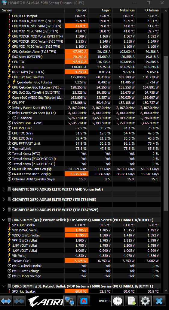

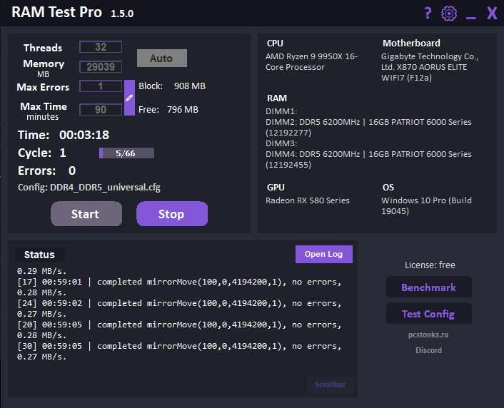

Şuanlık aktif değil maalesef misafirim olduğundan ama halledeceğim. 10 dakikadır testte hata yok. Sıcaklıklarda son durum;
Ramler 72.5 a sabitlendi gibi. Ön kasa fanlarına yakın olan 1 derece daha iyi durumda. Ne kadar daha devam etsin abi?
Cycle 1, yaklaşık 80 dakika sürüyor 16 GB'ta. O bitene kadar esasen, ama 72 dereceler çok hoş değil. Sıcaklık kaynaklı hata verme şansı var. Testi şimdilik durdurun, 1-2-1 Nitro bakın bir de. 15 dakika onda da hata yoksa ciddi bir sıkıntı yok, demektir. Fanı monte ettiğinde testi tekrarlarsın. PBO için dediğim gibi, VT3 bakacaksın anlattığım üzere. Ona ayreten ayar gireriz. Curve Shaper vs. bulaşmayın, işleri zora sokar. Uzmanlık ister o.

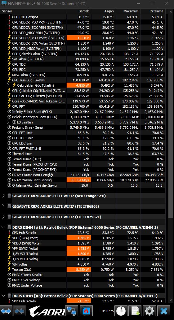

O zaman şöyle mi yapalım; Testi durdurayım 1-2-1 denerim 15 dakika daha. Yarın vakitlice ben aktif soğutucuyu montajlar full test yaparım sizin direktifleriniz doğrultusunda. Bi problem çıkmazsa PBO ayarında tabii vaktiniz olursa. Çok vakit ayırıyorsunuz kusura bakmayın hakkınızı helal edin. Çok mutlu ettiniz beni.
Evet, o şekilde uygun olur. 1-2-1 hata verirse de yarın aktif soğutma ile tekrar bakarsın. 1-2-1, IMC ile alakalıdır RAM'den ziyade. Voltaj artırımına gidilir. 10-15 dakika bakın şu anlık, sorun olmaz. Yarın aktif soğutma ile testi bitirin. PBO için dediğim gibi ayarlayıp VT3 bakarsınız. Curve Shaper gereksiz, onun stabilitesinden emin olmak daha zor.
1-2-1 70 dereceleri görmeden hata verdi.

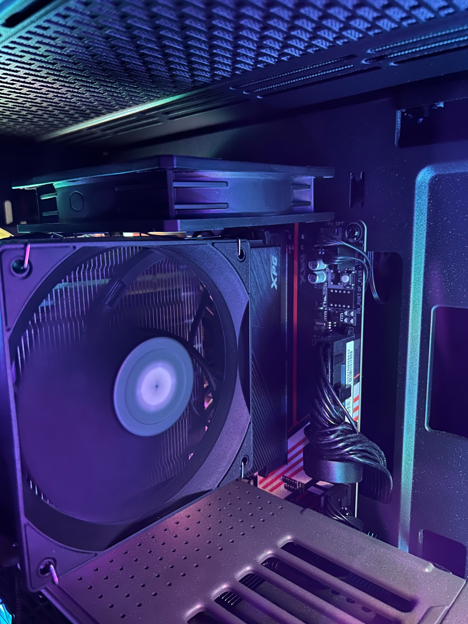

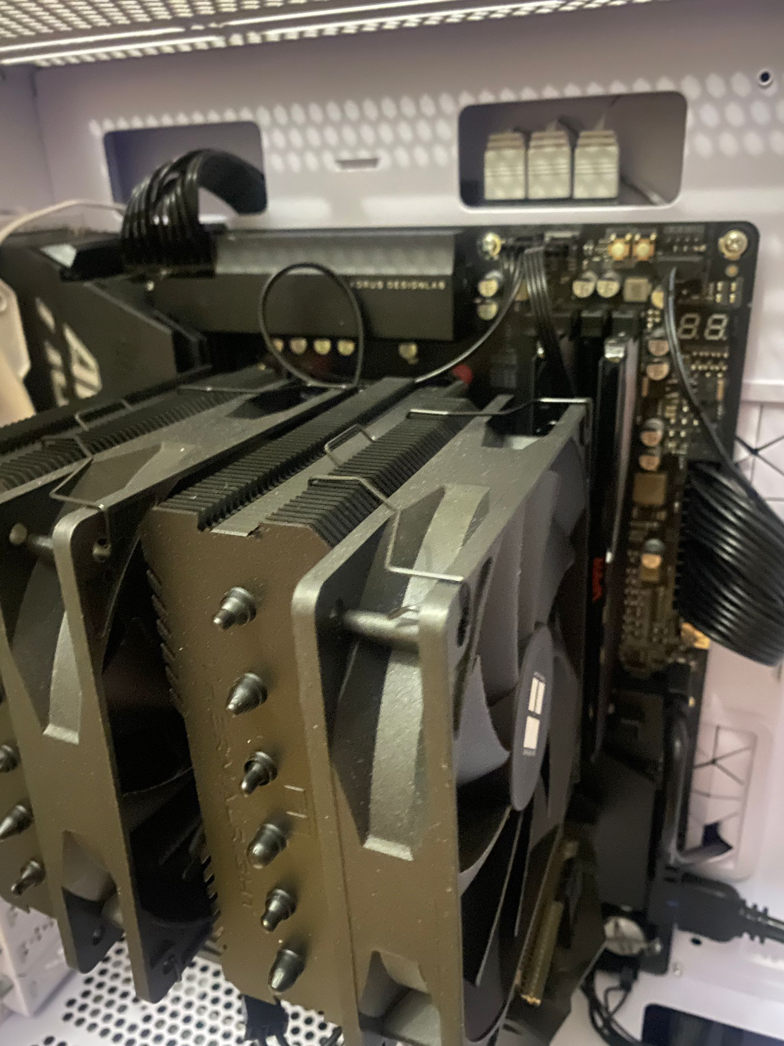

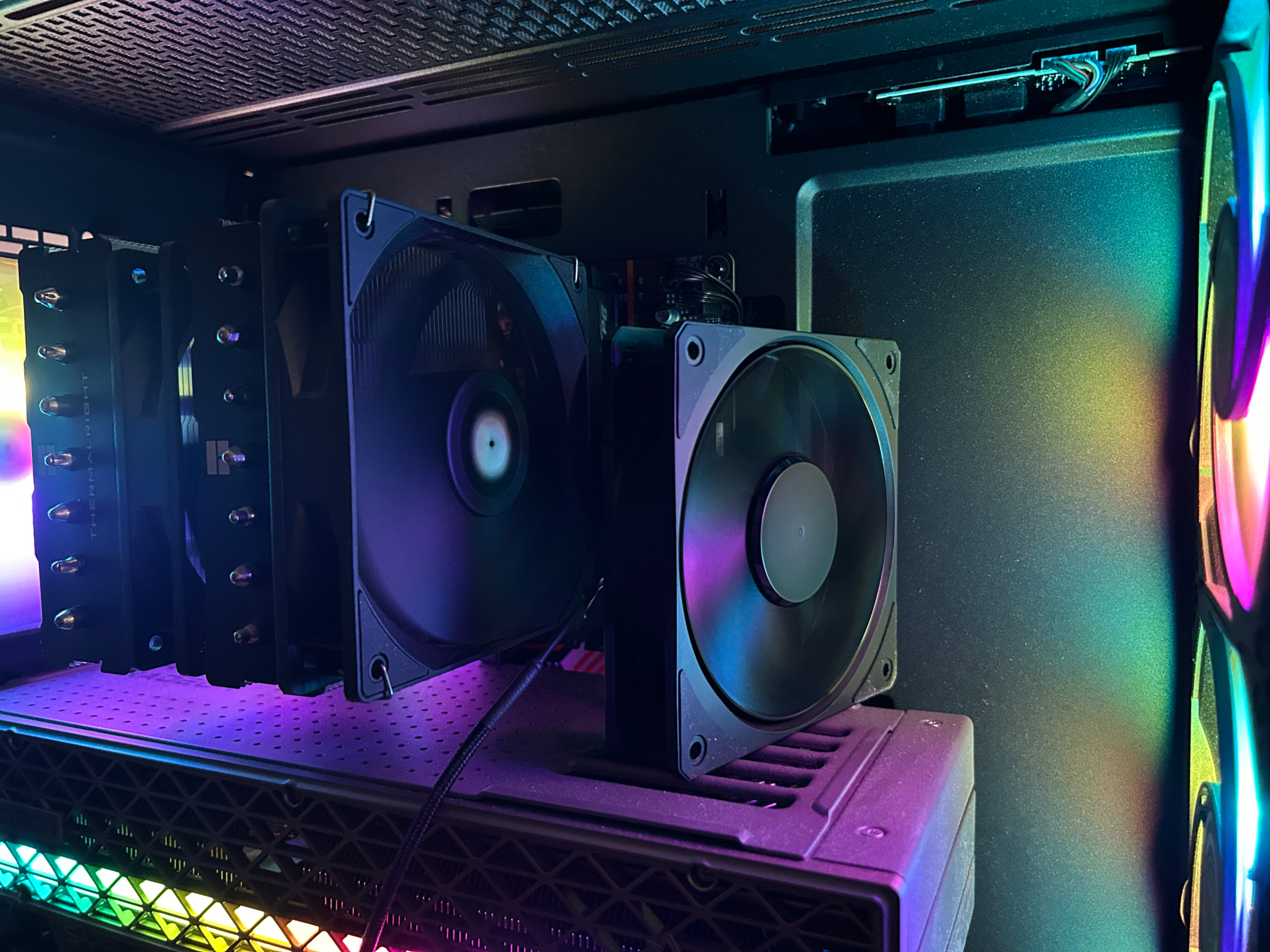

Ayrıca şöyle bir problemim var ki aktif soğutucu için pozisyonum yok sanırım.. Hava soğutucum çok büyük. Aslında yaparım üst panele iki yanını sıkı diğer iki yanını gevşek olacak şekilde açıyı verip asarım. Cırtla sabitlerim. Belki verimli olabilir bilemedim abi. Bu bilgisayarda 7/24 sanal makineler çalışacak. Amacım stabil ve hızlı sistem kurmak.
@sonnyes Üstteki gibi olabilir, sabitleyin.
