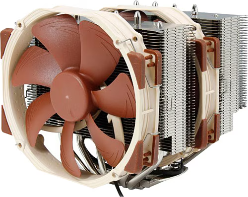

Arkadaşlar, almayı düşündüğüm kasa bu:
Elimde Noctua NH-D15 mevcut.
Ama bu ürünü de alabilirim. Sizce hangisini kullanmalıyım?

Elinizde NH-D15 varsa değiştrimeye gerek yok bence. Gerçi 9950X3D'yi zaptedebilir mi bilmiyorum. Kısa vaadede sıcaklıklardan memnun kalmazsanız değiştirin derim.
D15 ile bir deneyin, tutmuyor ise Frozen Edge'e geçmek sizi kurtarırmı bilmiyorum, bende de frozen Edge var fanları P12 Pro ile değiştim 5700X i 165W OC de tutabiliyor. 200W'lık profile geçince sınıra geliyor artık. Ama bunun yerine Enermax 420 Liqmaxfo alsanız daha iyi olur tabii 420 destekleyen bir kasada lazım. Enermax 420'nin sıvı kapasitesi Frozen Edge'in iki katı. Sadece oyun oynuyorsanız D15 kalsın.

Bu işlemciler çift ccd hocam. Tek ccd165W tutan çift ccd 300W bile çok rahat tutar.

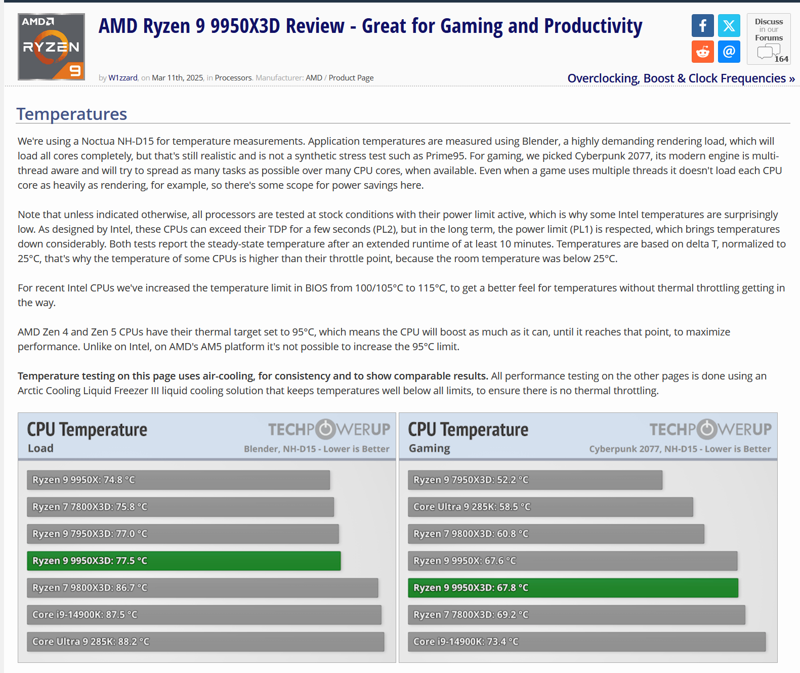

NH-D15 varsa zaten soğutucu bakmana pek de gerek yok.
9950X3D'yi zapteder mi fersah fersah eder. Bu işlemciler 70/80 derecede yanan performans kısan işlemciler değil zaten. Ortalamada 75/80 dereceler arasında sorunsuz kullanacağını düşünüyorum.
Sentetik test vb. ağır yük durumlarında 85'lere çıkar onun haricinde de çıkabileceğini sanmıyorum. Ki TechPowerUp zaten bu soğutucu ile yapmış testini: AMD Ryzen 9 9950X3D Review - Great for Gaming and Productivity
Sıvı soğutmaya para dökmeye gerek yok...

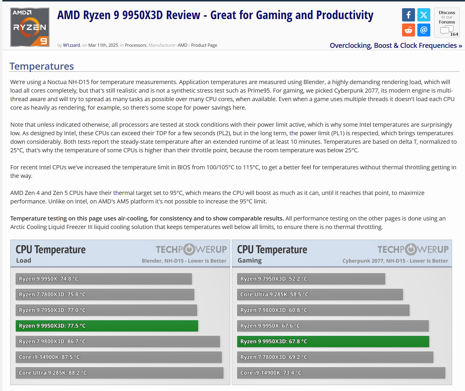

Eki Görüntüle 242777

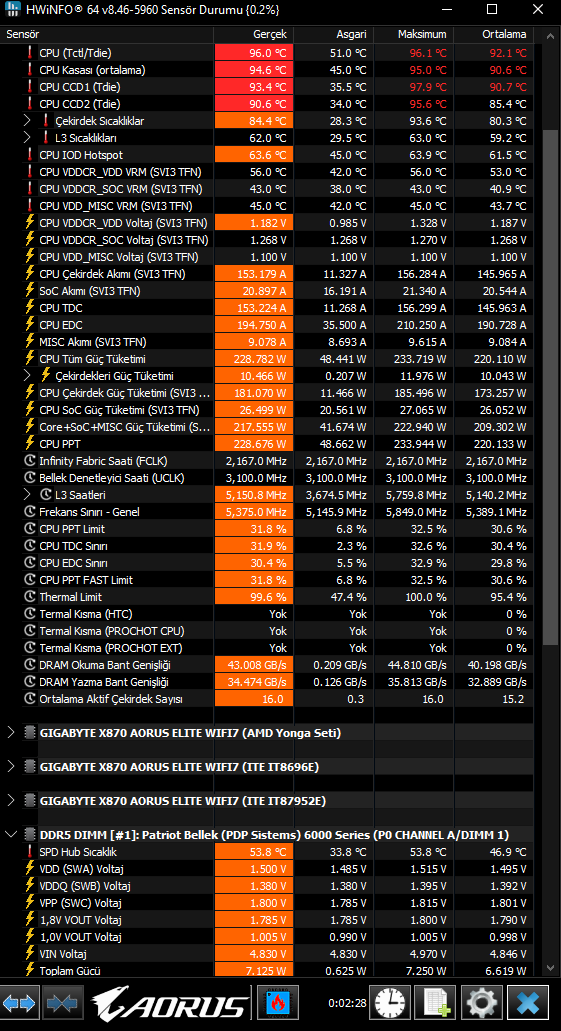

Bu 2 CCD olanları zapt etmek çok zor, diğer konudan bir örnek:
170W TDP, 230W PPT. Tutabilene aşk olsun.
@LH44 Yaşayacağı senaryo tam da bu, şimdiden hazırlıklı olması icap eder. :)

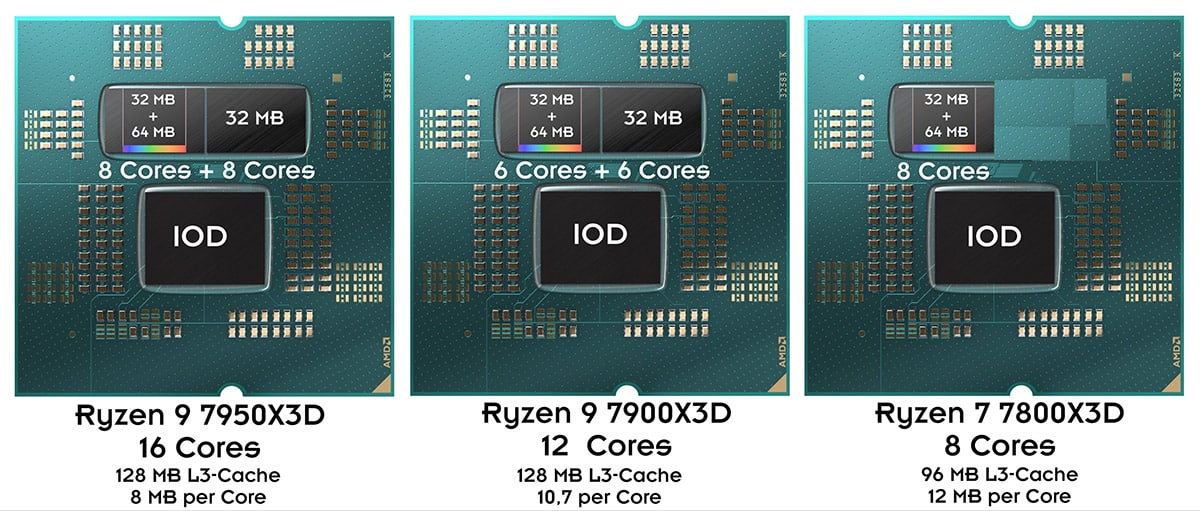

The Ryzen 9 7900X3D: wrong choice for gaming? - Overclocking.com EN
7000 serisi yeni çıktığında biz bunları konuşuyorduk.
7800x3d böyleyse 7950x3d'nin neden 2. ccd si 32 mb diye eleştiriyorduk.
Şimdi 9950x3d2 için herkes vay be şu bu diyorlar kopuyorum.

uzun süreli renderlar da sorun olur ya genel gaming'de falan pek sorun yaratmaz.
