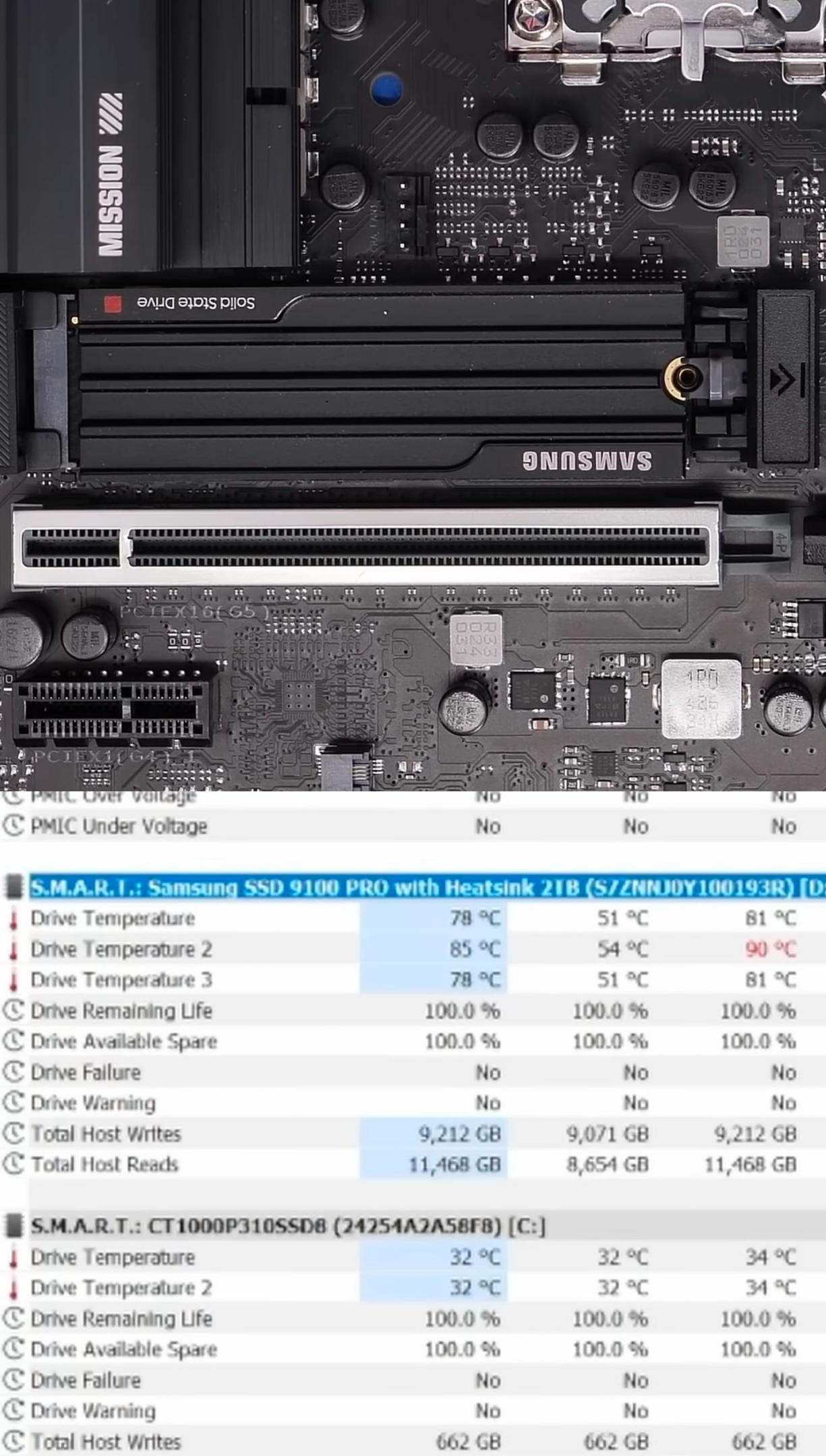

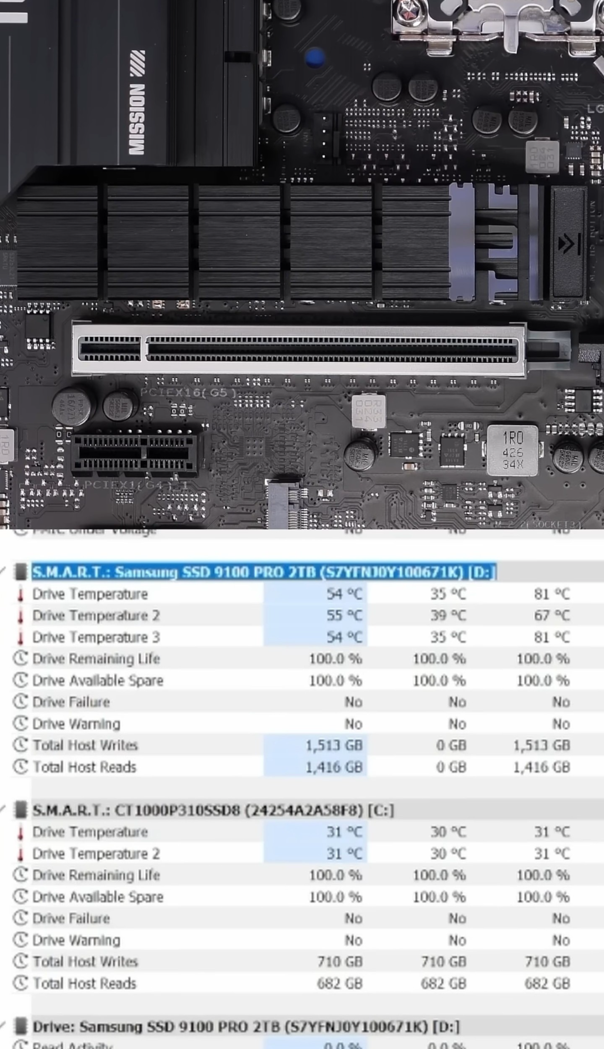

Anakartın kendi M.2 SSD soğutucusu takılı, doğru mu? Üzerindeki termal pad etiketini söktünüz diye düşünüyorum.
Evet hocam, takılı. Söktüm, daha önceden orada 990 PRO takılıydı. Şimdi onu slot 2 Gen 4'e aldım, bunu oraya taktım. Sıcaklıklar yüksek mi?

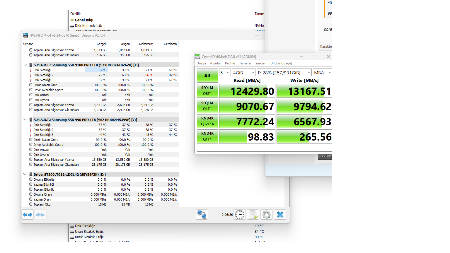

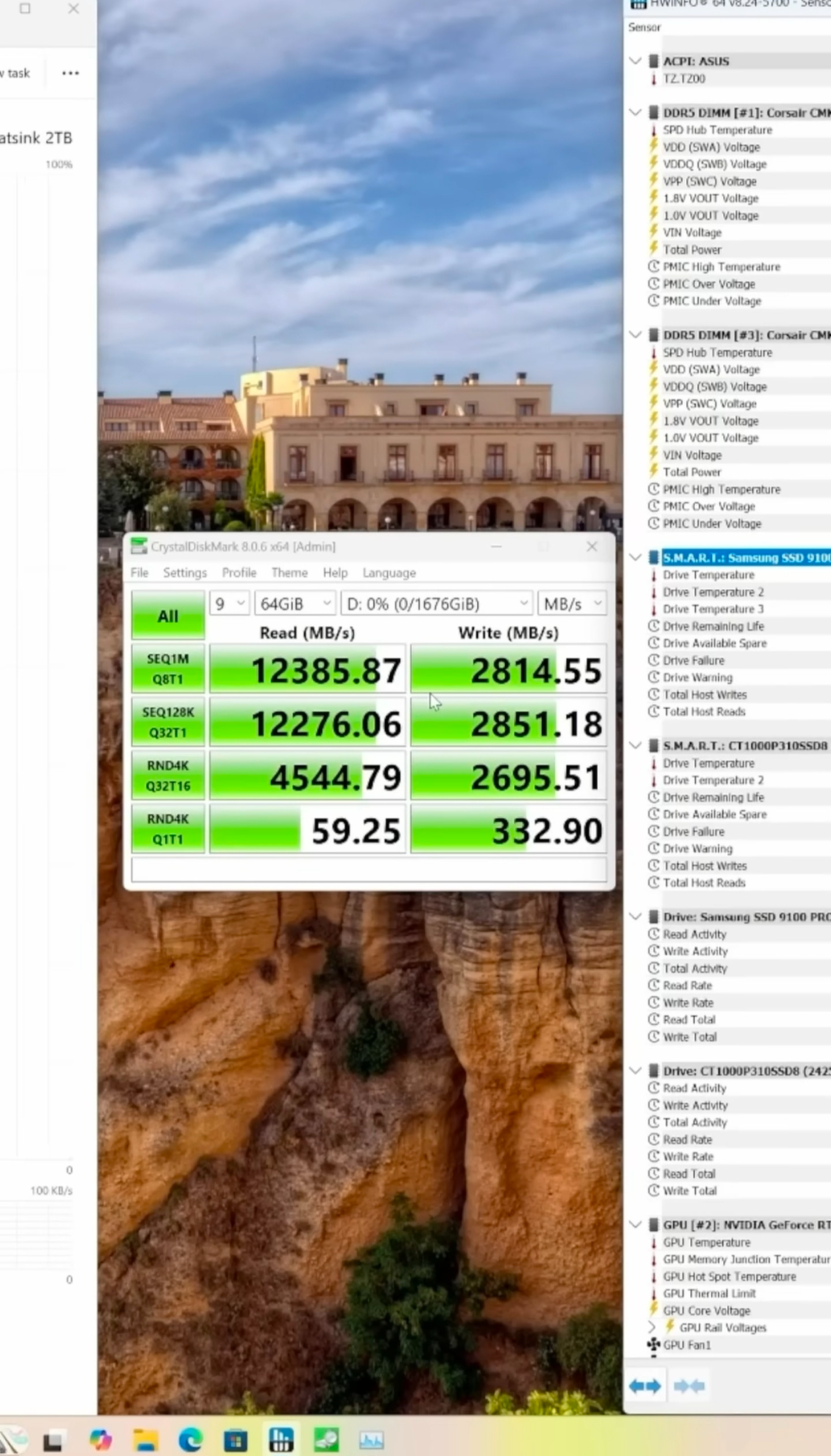

Bir bakar mısınız hocam? Test sırasında çektim.
En son en sağdaki 93'teydi.

SSD'leri CrystalDiskMark ile ayrı ayrı test eder misiniz? HWiNFO açık kalsın.
Yüksek ihtimalle pasif soğutucu yetersiz 9100 PRO için.
990 PRO'nun yazılım sorunu olabilir. Son firmware yazılımı sounluydu.
Doğru, Gen 5 SSD'lerde absürt şekilde ısınma sorunu vardı. "Full Performance" moduna alınca hızlar vadedilene ulaşmış gibi.

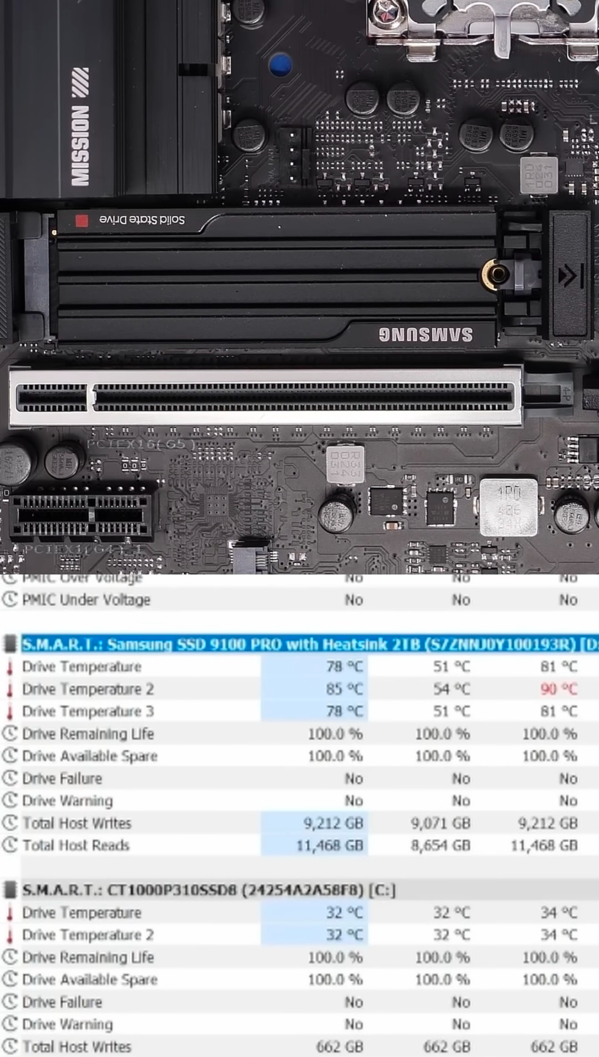

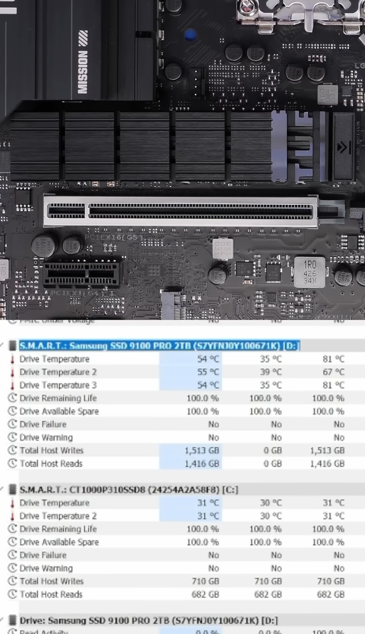

Samsung'un "şaheseri" 9100 PRO'nun kendi (ince) pasif soğutucusu ile neredeyse 2 parmak kalınlığındaki bir pasif soğutucu arasindeki fark.

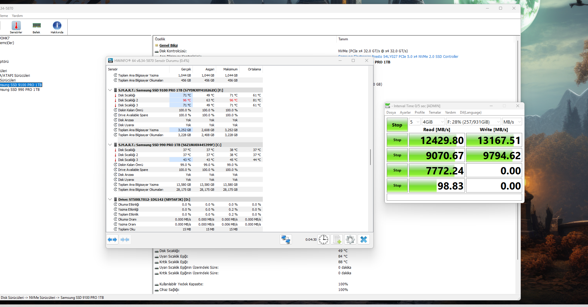

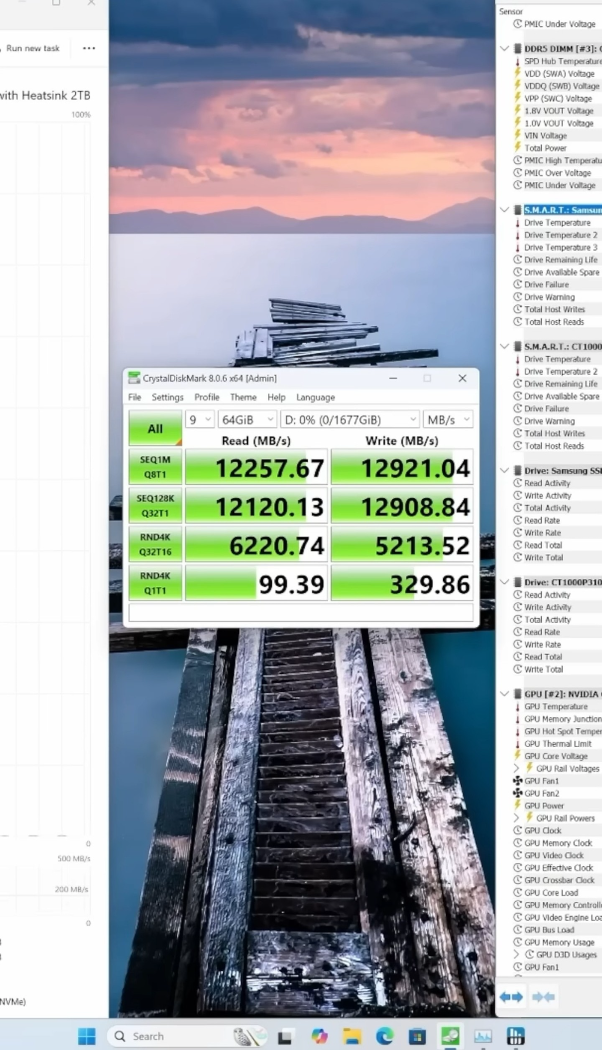

Sonuç bu şekilde;
"Full Performance" modundan sonra sonuçlar bu ise iyi, sadece yazma değeri düşük. O da ısınmasından kaynaklı.

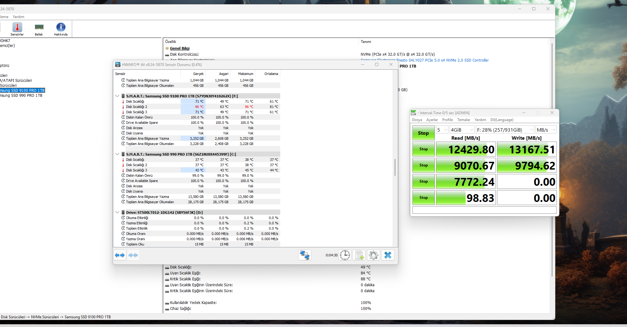

Bu arada abiler ben "Full Performance" moduna almadım. Testleri tekrar standart modda yaptım, bunu atlamışım. Bu ısıya bu değerler normal midir şimdi?

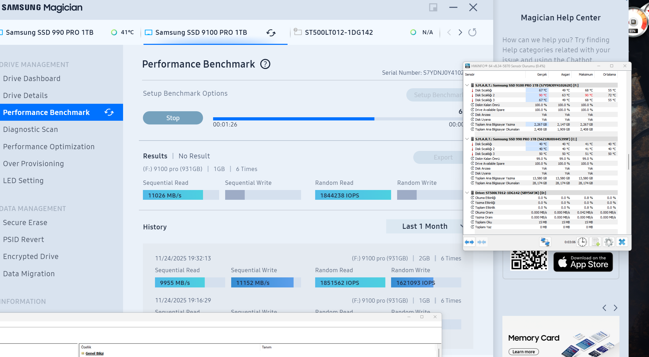

Bir de benim anlamadığım, CrystalDiskMark daha yüksek sonuçlar veriyor Samsung'un Magician uygulamasına göre.
