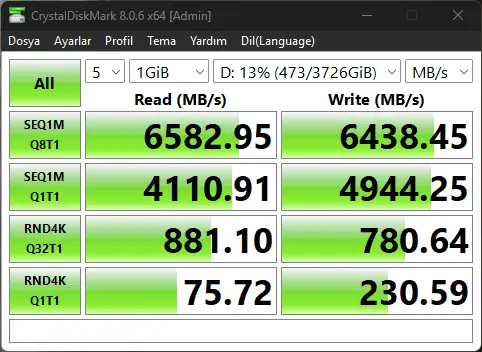

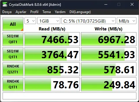

Problem ise garip, M2_1 portunda olan 990 PRO full hızda çalışırken, M2_4 portunda olan 990 PRO full hızda çalışmıyor. M2_3 portuna taktığımda ise yine aynı problem devam ediyor. İlk başta SSD de bir bozukluk olabilir diye düşündüm. Test etmek için M2_1 portundaki 990 PRO ile yer değiştirdim. Bu sefer full hızda çalıştı. Ama değiştirdiğim 990 PRO full hızda çalışmadı.
M2_1 Slotundaki 990 PRO:
M2_4 Slotundaki 990 PRO:

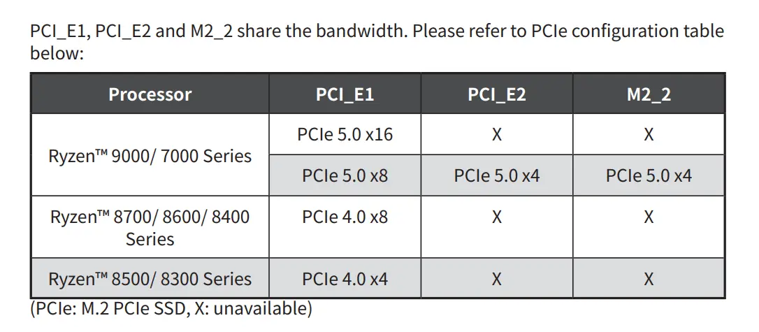

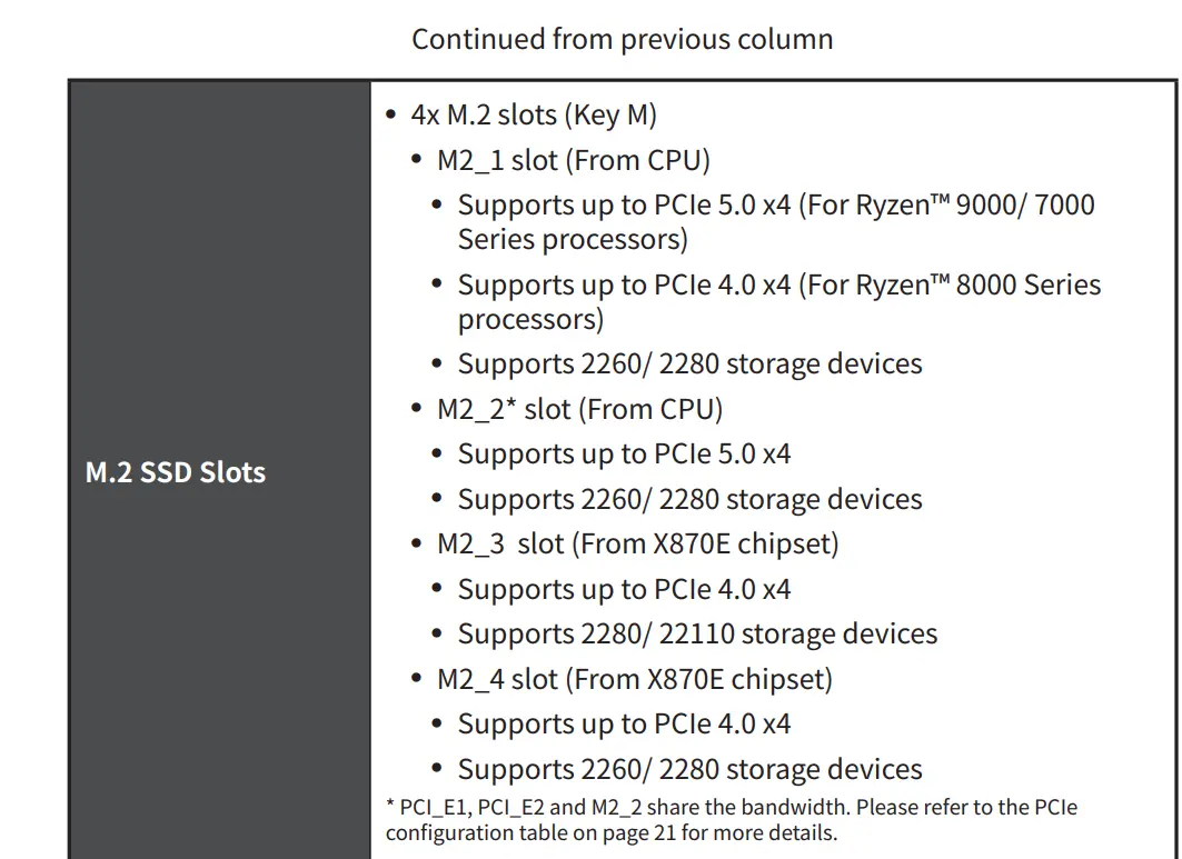

970 Evo'da herhangi bir problem yok. Aslında yukarıdaki hızlar da tatmin edici. Ben sadece işin teknik detayını merak ediyorum. Anakartın kitapçığına baktığımda sadece M2_2 ile GPU'nun line sharing yaptığını görüyorum. Nereyi atlıyorum fark edemedim.

Anakartın kitapçığında PCI_E1,PCI_E2,M2_2 arasında line sharing olduğunu belirtiyor.

M2_2 zaten paylaşımlı. Taktığınız an (veya iptal etmek için BIOS'tan ayarı vardır) PCI_E1 portu x8, M2_2 portu x4 hızında çalışıyor. SSD'lerin hepsi zaten x4, direkt olarak etkilemesi beklenmez.
Şimdi vadedilen hız 7450 / 6900 iken birisinin 7466 / 6967, diğerinin 6582 / 6438 olması "sorun" değil mi? Sadece önceki cümleye bakarak bir sorun olduğunu ben de düşünüyorum... ta ki son mesajınızı görene kadar.
Literatürde var mı bilmiyorum ama chipset üzerinden yapılan bağlantıda bu tarz bir düşüş görmek bana şaşırtıcı gelmiyor. Test amaçlı ekran kartını PCI_E3 portuna takıp PCI_E1 ve PCI_E2 slotlarını boş bırakarak 990 PRO'lardan birini M2_2 slotuna takmayı deneyebilirsiniz. O senaryoda M2_1 ve M2_2 portlarındaki 990 PRO'lardan yeterince yakın performans alıyorsanız chipset suçlanabilir.
Keza 990 PRO'ları M2_3 ve M2_4 portlarına takıp kıyaslayabilirsiniz. O durumda ikisi de chipset üzerinden bağlanmış olur.

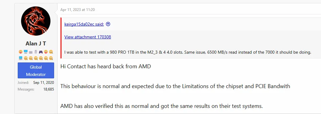

Sanırsam haklısınız, problem chipset gibi duruyor.
Redditte şöyle bir konuya denk geldim:
Aynı kişi MSI'ın forumunda da konu açmış:
Problem MSI'da da değil gibi duruyor. X670E CARBON WIFI ve ASUS ROG CROSSHAIR X670E HERO anakartlarında denemişler, aynı sonucu vermiş.
Şöyle bir mesaj gördükten sonra her şey netleşti:
Ben yine buradaki arkadaşlara göre iyi sonuç alıyorum :D Keşke bu tür detayları kitapçığa yazsalardı. Ama görünüşe göre suç anakart üreticilerinde değil.
