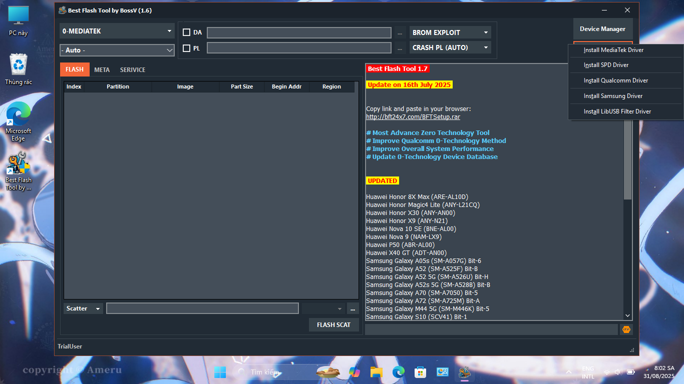

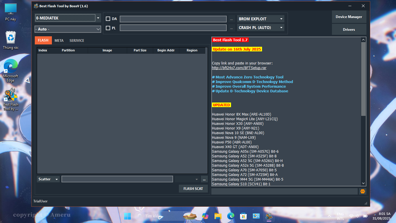

Bft Tool'u açın, driver (sürücüler) sekmesine girin.
MediaTek sürücüsünü yükle ve libusb filter Driver'ı yükle seçeneklerine tıklayın.

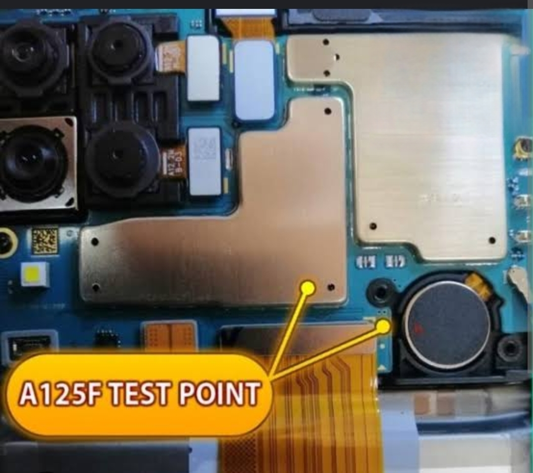

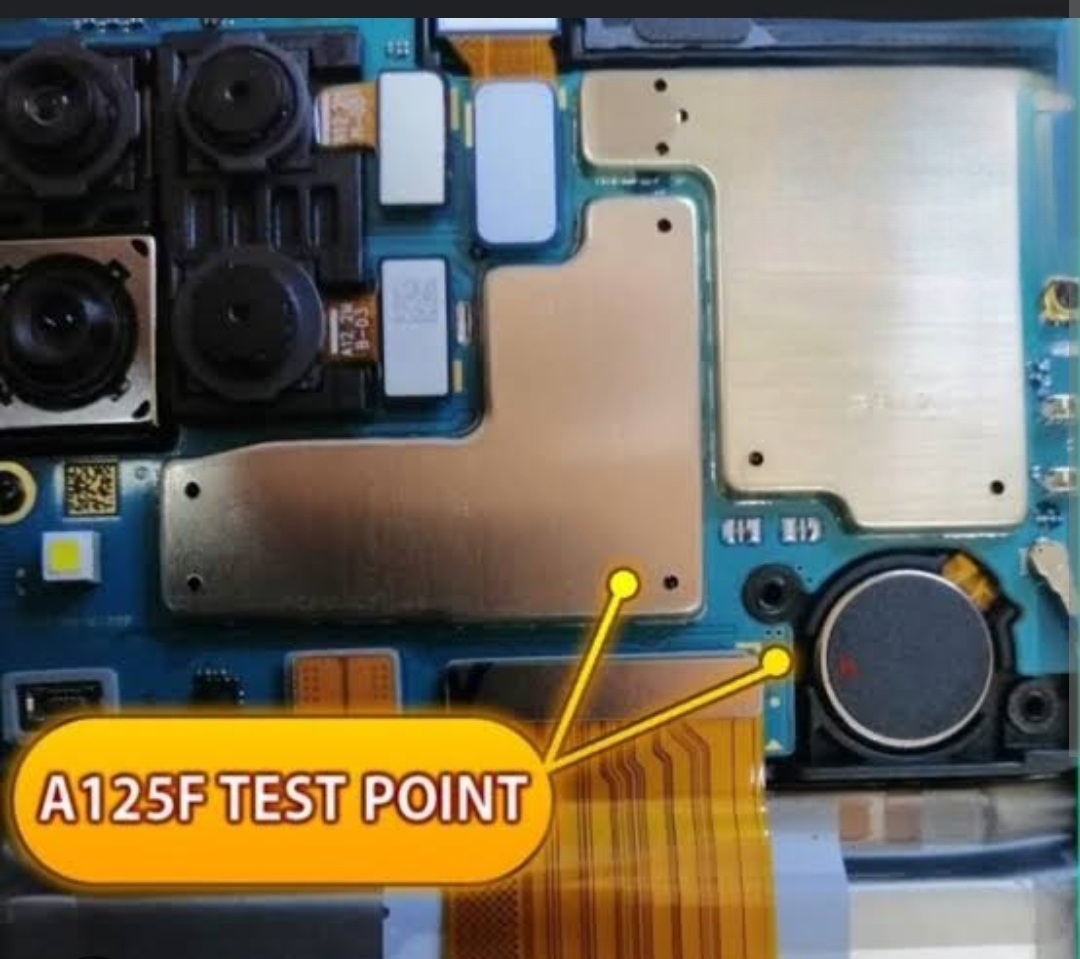

Cihazı kapatın ve testpoint işlemini uygulayın.

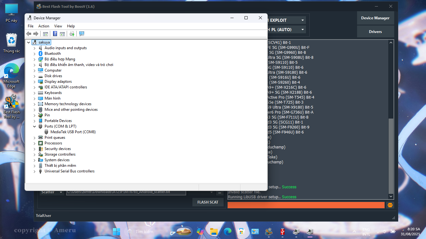

Batarya kablosunu çıkarın ve iki testpoint noktasını birbirine temas ettirin, ardından USB kablosunu bilgisayara bağlayın.
Aygıt Yöneticisi'nde MediaTek USB port görünene kadar birkaç kez denemeniz gerekebilir.
Başarılı olduğunda bilgisayardan bir ses duyabilirsiniz.

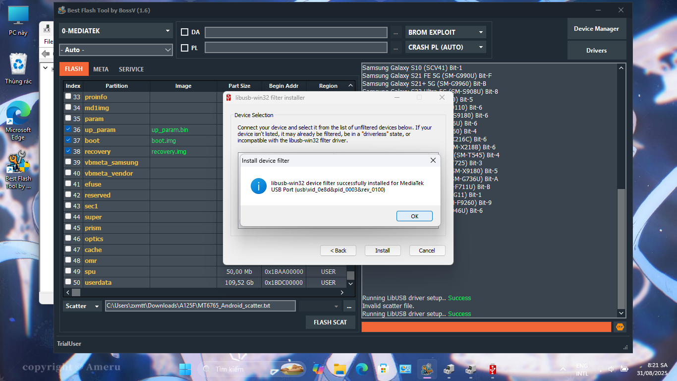

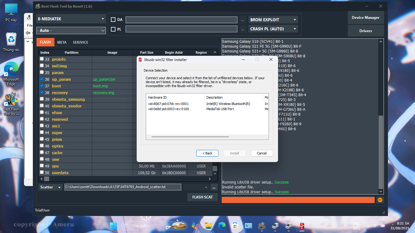

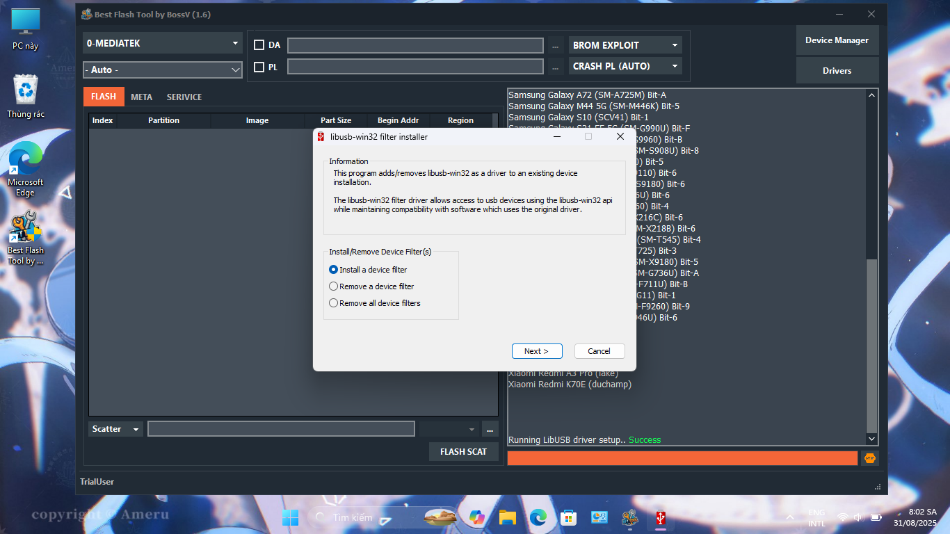

Install libusb filter driver seçeneğine tıklayın,
Install a device filter seçin,
MediaTek USB Port'u seçin ve ınstall (yükle) butonuna basın.
İşlem tamamlandıktan sonra telefonu bilgisayardan çıkarın.

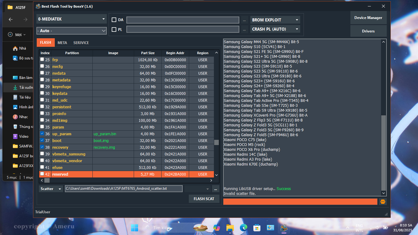

Adım 2: Scatter dosyasını seçme.

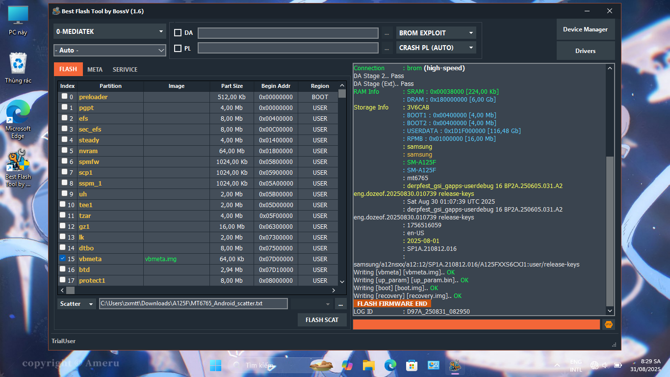

Flash scat kısmının yanındaki üç noktaya tıklayın ve MT6765_Android_scatter.txt dosyasını seçin.
Bu dosyayı A125F. ZIP içinde bulabilirsiniz (paket içerisinde up_param. Bin, TWRP, vbmeta ve Magisk ile patch'lenmiş boot.img dosyası bulunur).
Adım 3: Flashlama.
Bu biraz zor bir adımdır, dikkatli olun:
Flash scat butonuna tıklayın ve bftool “connect powered off phone…” (kapalı telefonu bağlayın…) uyarısını gösterdiğinde hızlıca testpoint bağlantısını yapın.
Eğer kaçırırsanız, tekrar flash scat butonuna tıklayın ve testpoint bağlantısını doğru zamanda yapana kadar tekrar deneyin.
İşlem tamamlandığında bir onay mesajı görmelisiniz.
Tebrikler! Artık TWRP ve Magisk 30.2 (beta) kurulmuş durumda.

Testpoint method:
