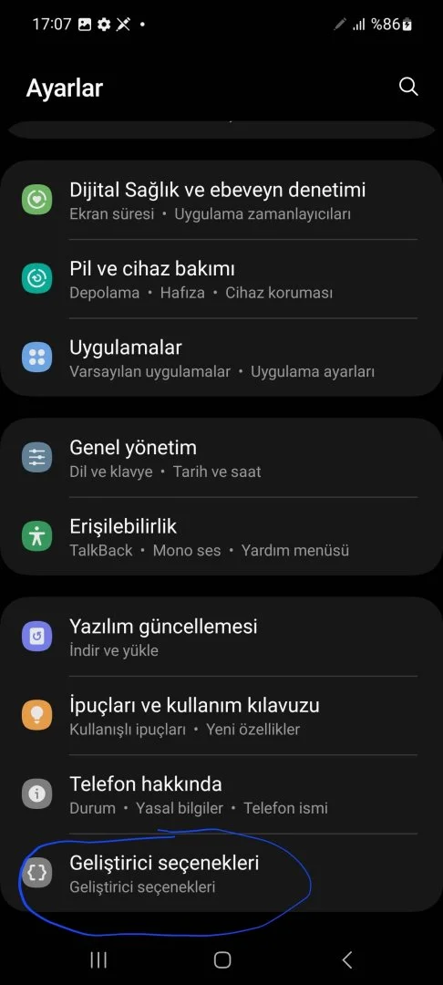

Tekrardan ayarlara gelip aşağıya kaydırdığınızda geliştirici seçenekleri bizleri karşılayacak.
3. Buradan geliştirici seçeneklerine girdiğimizde açmamız gereken iki ayar var: USB hata ayıklama ve OEM kilit açma. (OEM kilit açma seçeneği S6/Note5 ve sonraki cihazlarda mevcut, S5/Note4 ve öncesi cihazlarda mevcut değildir.)

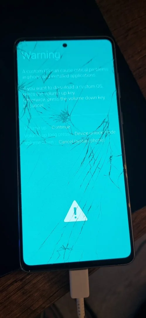

4. (Sadece S10/Note10 ve sonrası modeller için) Cihazınızı kapatın ancak bundan önce yedek alın, çünkü bu işlemden sonra cihazınız sıfırlanacaktır. Eğer cihazınız Galaxy S10 modeliyse ses kısma + güç tuşlarına basılı tutarken bilgisayara bağlayalım, eğer Note10/S20 kullanıyorsanız cihaz kapalıyken ses kısma + ses açma tuşlarına basılı tutun. Karşınıza böyle bir ekran gelmeli:
Gelen bu ekrandan ses açma tuşuna basılı tutun, ve gelen yeni ekrandayken ses açma tuşuna bir kez basıp bekleyin. Cihaz sıfırlanacak ve kendisini yeniden başlatacaktır, buradan sonra cihazı internete bağlayarak kurulumunu gerçekleştirin. 2 ve 3. adımları tekrar yaptıktan sonra artık cihazınız TWRP imajının ve vbmeta yamasının kurulumuna hazır hale gelecektir.

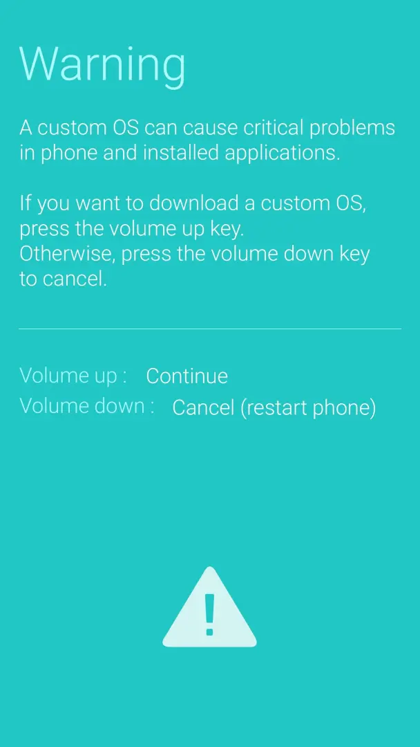

Şu ekrana gelmelisiniz:
Buradaki ekrandan bir kez ses açma tuşuna bastıktan sonra "downloading..." yazan bir ekrana geleceksiniz.

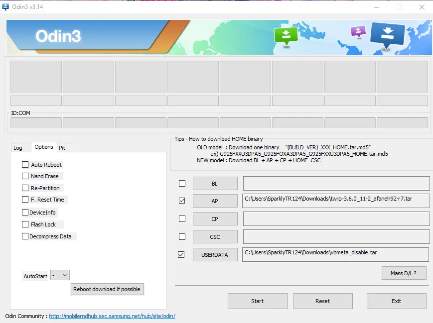

2. bilgisayarımıza indirdiğimiz Odin3 adlı programı açıp indirdiğimiz TWRP imajını AP kısmına, varsa indirdiğimiz vbmeta yamasını userdata kısmına yerleştirip options kısmındaki "Auto reboot" ve "F. Reset time" ayarlarını kapatalım. Program şu şekilde gözükmeli:
3. Telefonu bilgisayara bağlayıp "start" tuşuna basın ve bekleyin, üst tarafta "Pass!" yazısını görmeden cihazın bağlantısını kesmeyin. Daha sonra cihazı kapatıp kapandıktan hemen sonra TWRP menüsüne girmemiz gerek. (vbmeta yaması kurduysanız cihaz ilk açıldığında otomatik olarak TWRP menüsüne giriş yapıyor.)
