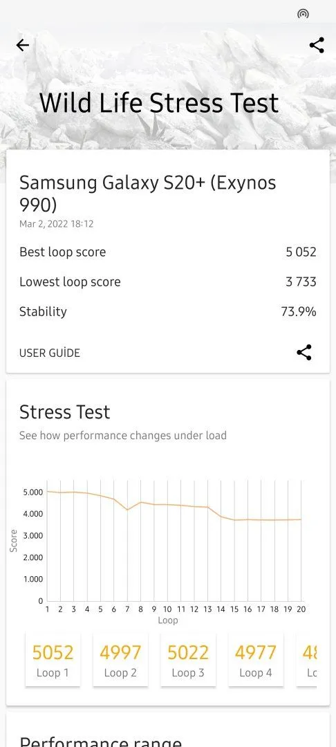

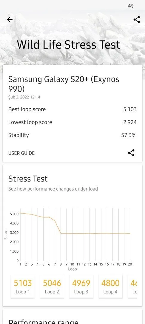

@442, zamanında test yapmıştım. Size göstereyim, veri olarak sunarsınız.
Üstteki testte Ayar en sonda, alttaki testte varsayılan ayarda therman guardian. 3DMark'ın raporladığına göre sıcaklık test sonunda 45(varsayılan) ve 47(ayar sondayken)

@442 Pek işe yarayacağını sanmıyorum. Tam yükte cihazın 1 derece artması taş çatlasın 4-5 dakika sürüyor. (Throottle'a girmeden öncesinden behsediyorum.)
Işe yarıyor aslında. Örnegin 45'e sabitlemeye çalışıyor ve bir süre sonra %30 oranında throttle yemeye başlıyor diyelim. 47'ye aldığımızda 45'de alabildiği performansı throttle yiyerek alacak mesela. Bunun gibi düşünebiliriz.
