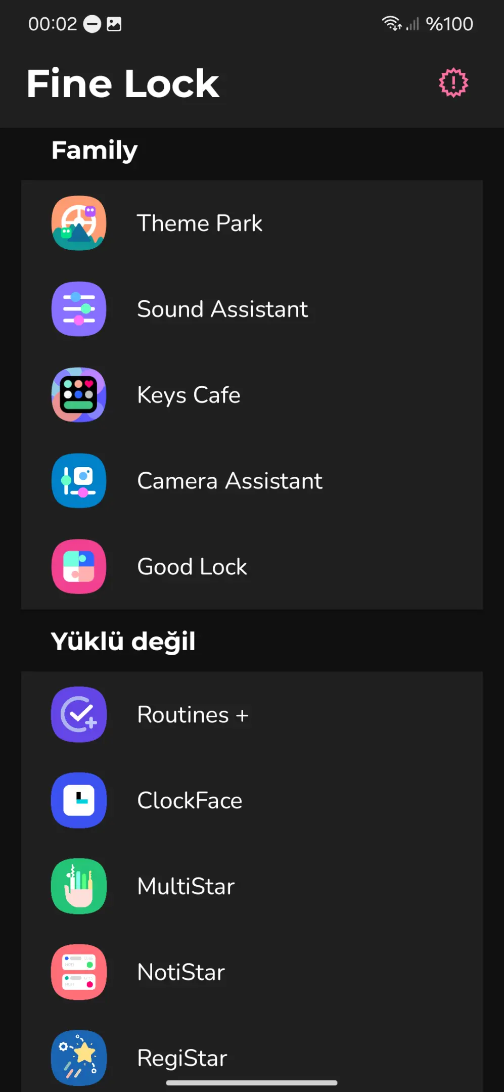

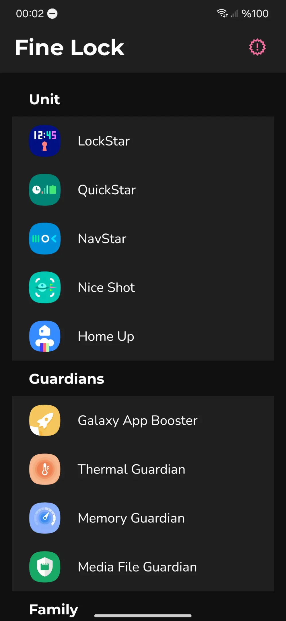

Fine Lock:
Fine Lock'u ve Thermal Guardian'ı kurduktan sonra Fine Lock'u açıyoruz.
Sizi bu ekran karşılayacak. Benim de Good Lock ve birçok uygulama yüklü. Bu uygulamada yüklenenler kategorilere ayrılmış şekilde gösteriliyor. Thermal Guardian başarıyla kurulduysa burada da gözükecektir. Thermal Guardian'a tıklıyoruz ve uygulamamız açılıyor.

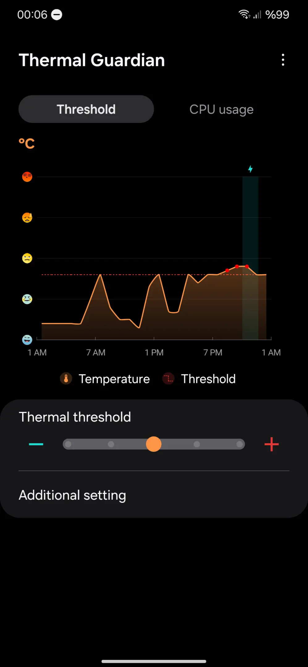

Thermal threshold kısmı, cihazın kaç dereceye ulaştıktan sonra throttle'ın devreye gireceğini belirler. Varsayılan olarak ortadadır. Değeri arttırdığınızda cihazınız daha geç throttle'a geçer ve daha çok ısınır; düşürdüğünüzde ise daha erken throttle'a geçer ve daha az ısınır.

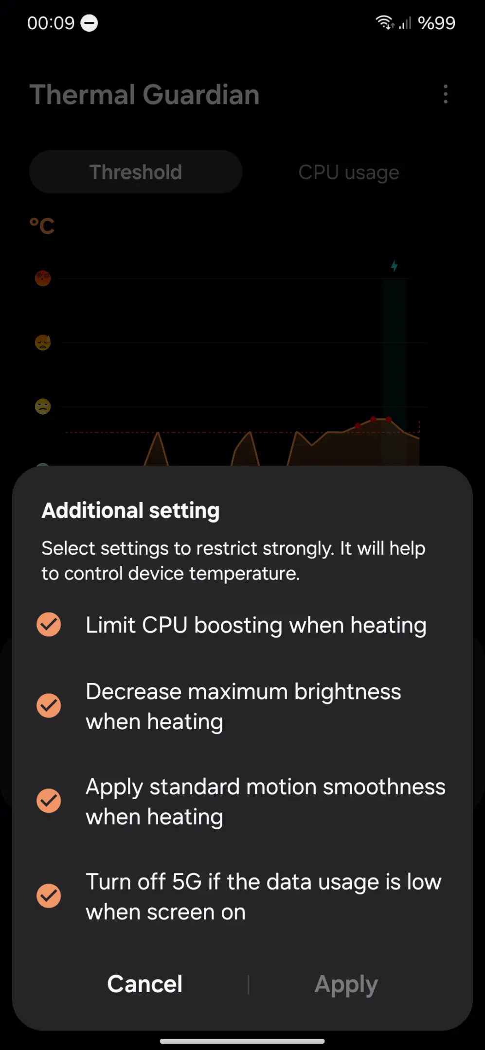

Additional setting kısmında ise bazı ek ayarlar bulunuyor ve bu ayarlar cihazdan cihaza değişiklik gösterebilir.
  • Limit CPU boosting when heating: Cihaz ısınırken CPU'nun hızlanmasını sınırlar.
  • Decrease maximum brightness when heating: Isınma durumunda ekran parlaklığını azaltır.
  • Apply standard Motion smoothness when heating: Isınma durumunda ekran yenileme hızını standart seviyeye çeker. (Örneğin, 120Hz'den 60Hz'e düşürür.)
  • Turn off 5G if data usage is low when screen on: Ekran açıkken veri kullanımı düşükse 5G'yi kapatır. Ülkemizde 5G genellikle aktif olarak kullanılmıyor, bu seçeneğin açık veya kapalı olması genellikle bir fark yaratmaz.
Eğer cihazınız oyunlarda hızlı bir şekilde performans kaybediyorsa ve maksimum performansını veremiyorsa, bu seçenekleri değerlendirebilirsiniz. Ancak yüksek performans genellikle yüksek sıcaklık ve pil tüketimi ile birlikte gelir.
