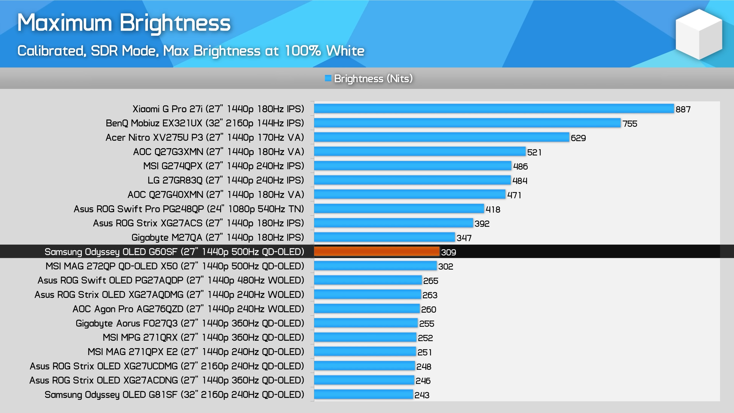

Bu arada bende Dell'i %100 parlaklıkta kullanıyorum 1 haftadır falan. Böyle kullanmaya devam edeceğim gibi. %90-100 bandında kullanınca parlaklık açısından çok kötü olmuyor. Dell gibi akıcı olan ama biraz daha iyi parlaklık sunan bir monitör arıyorsanız XG27ACDNg var fakat çok pahalı. Bu yüzden önermiyorum. G6'nın tepki süresi oled monitörlere göre bir tık daha yavaş ama bu kadar fark hissedeceğinizi düşünmemiştim. 360HZ'den 240hz'ye düşmenizden kaynaklı da olabilir. 60-120HZ bandında da bu kadar fark oluyor mu? Yani rekabetçi hariç diğer oyunlardan bahsediyorum.
