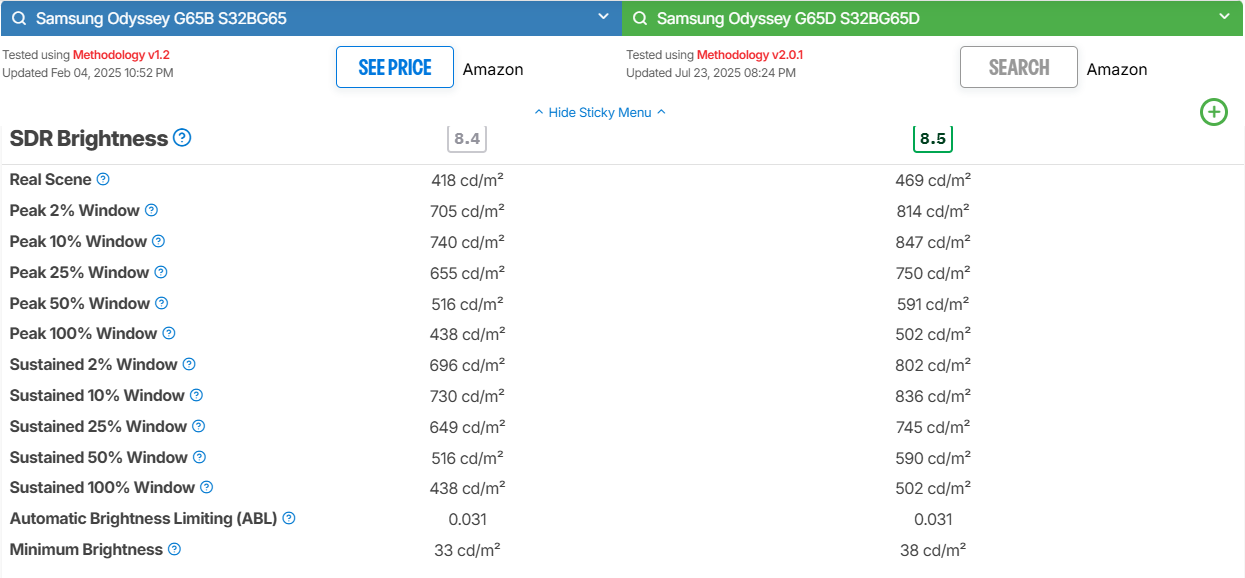

SDR Parlaklığı
Belirgin artış var. %100 beyaz ekran parlaklığında 64cd daha yüksek ölçülmüş G65D. Aynı şekil gerçek kullanım senaryosu parlaklığında da 51cd daha yüksek ölçülmüş G65D.
Sonuç: G65D > G65B

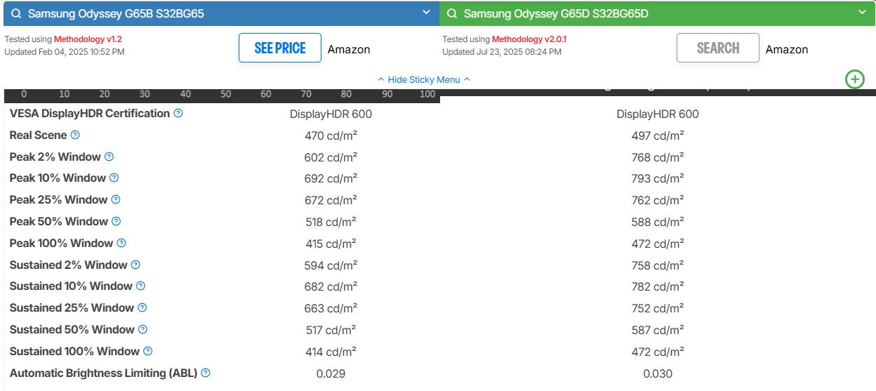

HDR Parlaklığı
Gerçek kullanım senaryosunda 27cd kadar artış gözlemlenmiş. Aslında 40-50cd'ye varan parlaklık sapmaları olağandır lakin iki monitör arasında panel farkı var, aşağıda değineceğim. Bu sebeple gelişim söz konusu olmuş olabilir. %100 beyaz ekran parlaklığında da 58cd yükseliş var.
Sonuç: G65D > G65B

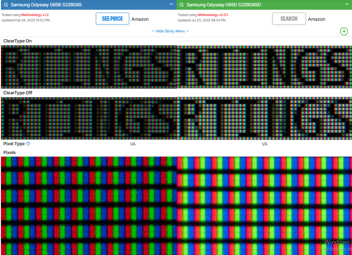

Piksel Düzeni
Evet, burası panelin değiştiğini açıkça belli eden asıl kısım. Gördüğünüz gibi piksel yapısında farklılıklar mevcut. G65B'nin pikselleri daha buruşuk ve sönük dururken G65D'de ise daha pürüzsüz ve parlak duruyor.
İkisi de RGB piksel düzenine sahip, burada bir değişiklik yok.
Sonuç: Birbirlerine karşı dezavantajlı/avantajlı yerler olduğu için nötr diyebiliriz.

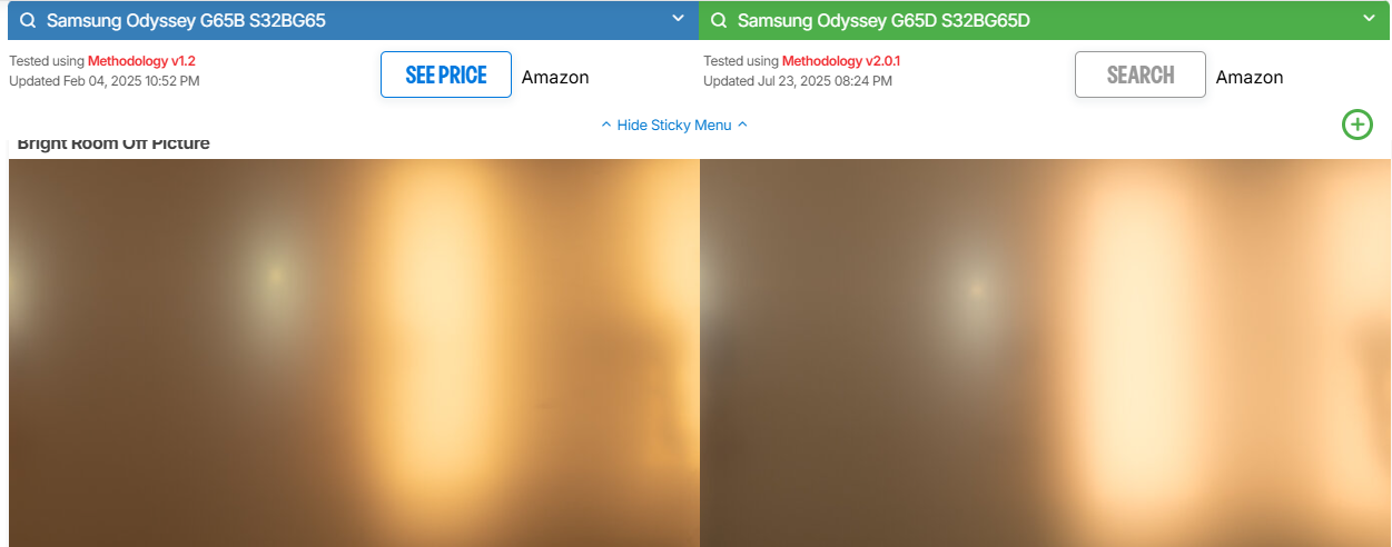

Yansıma
G65B'nin yansıma performansı daha iyi. Mat kaplaması daha iyi muhtemelen.
Sonuç: G65B > G65D

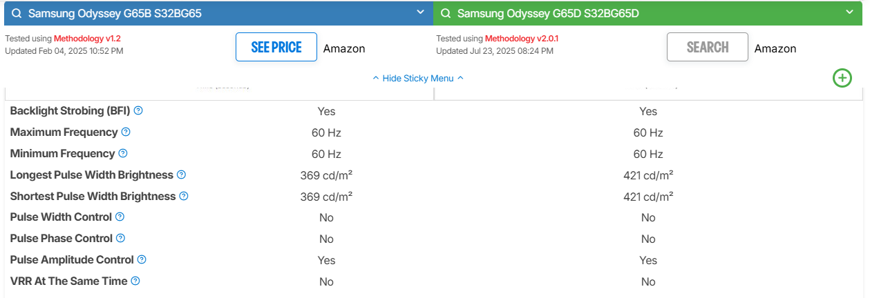

Backlight Strobing Parlaklığı
MPRT değerini düşürmemize olanak sağlayan Backlight Strobing teknolojisini aktif ettiğimizde, maksimum parlaklıkta düşüş gözlemlenebiliyor. Backlight Strobing aktif ettiğimizde yaşanan parlaklık düşüşü miktarı aynı fakat G65D'nin genel parlaklık bakımından zaten üstünlüğü olduğu için Backlight Strobing aktif edildiğinde hala yüksek parlaklıkta kalabiliyor.
Sonuç: G65D > G65B

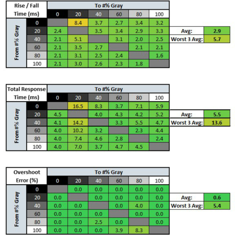

Gecikme Süresi ve Overdrive Seçenekleri
G65B: Stok halde en iyi overshoot performansına sahip olduğu için "Standard" modda kullanmak en iyi seçenek. "Extreme" profili çok iyi gecikme süresine sahip olsa da rezalet bir overshoot performansına sahip. "Faster" modu kötü overshoot performansına sahip değil ama 1ms gecikme süresi düşürmek için ufak da olsa overshoot hata oranının da yükseldiği bir profili seçmeye gerek yok.
G65D: Stok haldeki gecikme süresi tablosunda hata var gibi duruyor. Bunun dışında "Extreme" profilinde yine fazla overshoot hata oranı var. Evet, gecikme olarak en iyi profil olsa da overshoot hata oranının bu denli yüksek olduğu profili kullanmaya gerek yok. "Faster" veya "Standart" daha iyi.
Doğrudan kıyaslayamıyoruz çünkü test yöntemleri farklı ama muhtemelen G65B'nin gecikme süresi performansı, G65D'den daha iyi.
