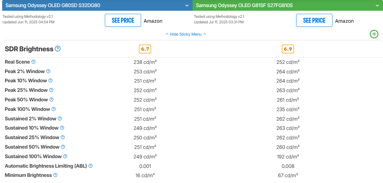

Kontrast ve renk gamutu bakımından aynılar. Bu sebeple bunlara değinmeyeceğim. Sadece ayrıştıkları yerlere değineceğim.
Maksimum Parlaklık ve Minimum Parlaklık
Hem minimum parlaklık, hem maksimum parlaklık olarak G81F downgrade yaşamış. G80SD paşalar gibi 16cd'ye kadar düşebiliyorken, G81SF 67cd gibi oldukça yüksek bir minimum parlaklığa sahip. Artık günümüz IPS ve VA panel monitörlerinin bile 30-40cd'lere kadar düştüğü ortamda OLED bir monitörün 67cd gibi yüksek bir minimum parlaklığa sahip olması tuhaf.
%100 ekran parlaklığında G81SF, 50cd gibi korkunç bir downgrade yaşamış. Gerçek kullanım senaryosunda aralarındaki parlaklık farkı aynı lakin %100 ekrandaki parlaklık farkı çok fazla. %100 ekrandaki kasıt, tam ekran beyaz parlaklığı.
Sonuç: G80SD > G81SF

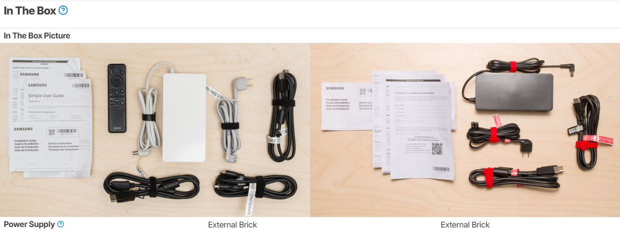

Smart TV
Bir diğer yaşanılan downgrade kısmı da burası. G80SD'de Smart TV özelliği var, yani Tizen OS'a sahip. Ek olarak kutudan kumanda çıkıyor. G81SF'de ise Smart TV özelliği yok, yani Tizen OS yok. Smart TV özelliği olmadığı için kumanda da yok.

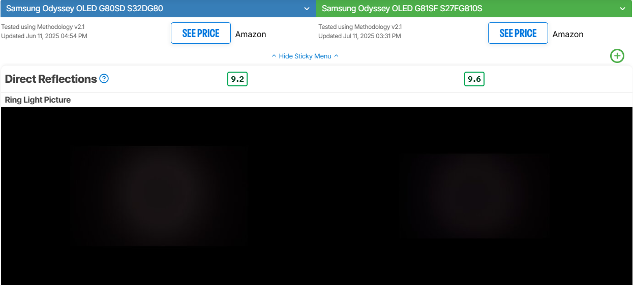

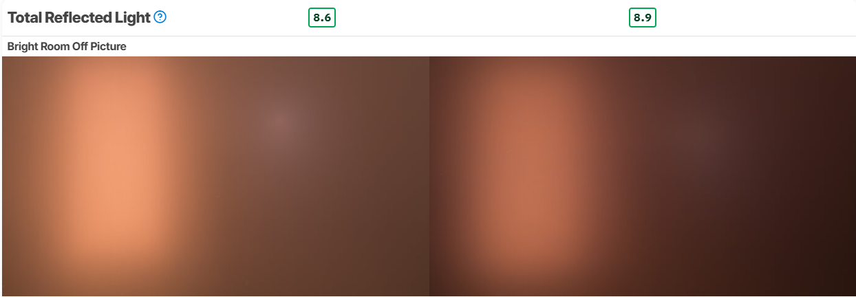

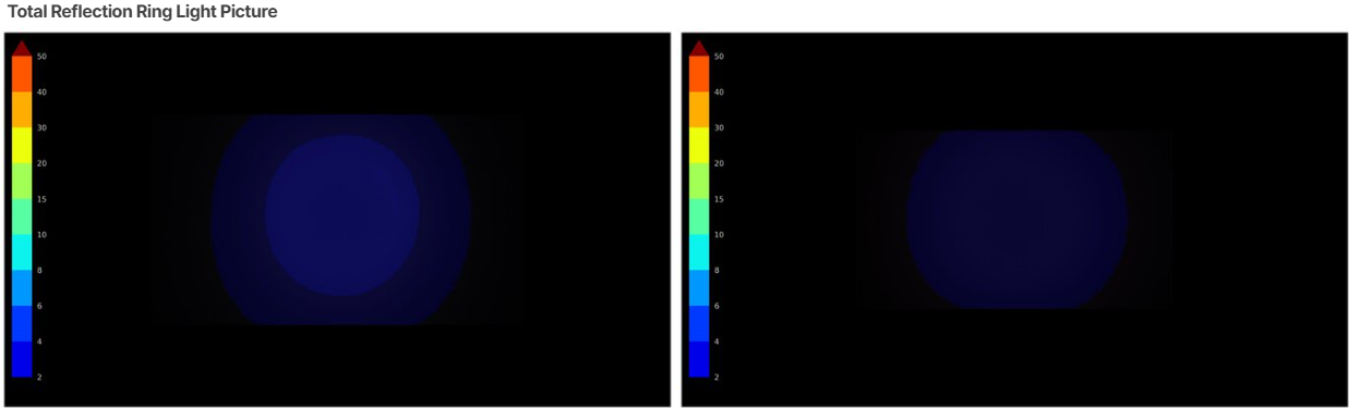

Yansıma Performansı
G81SF, kullandığı mat kaplamanın geliştirilmesinden ötürü yansımaları daha iyi tutuyor G80SD'ye kıyasla.
Sonuç: G81SF > G80SD

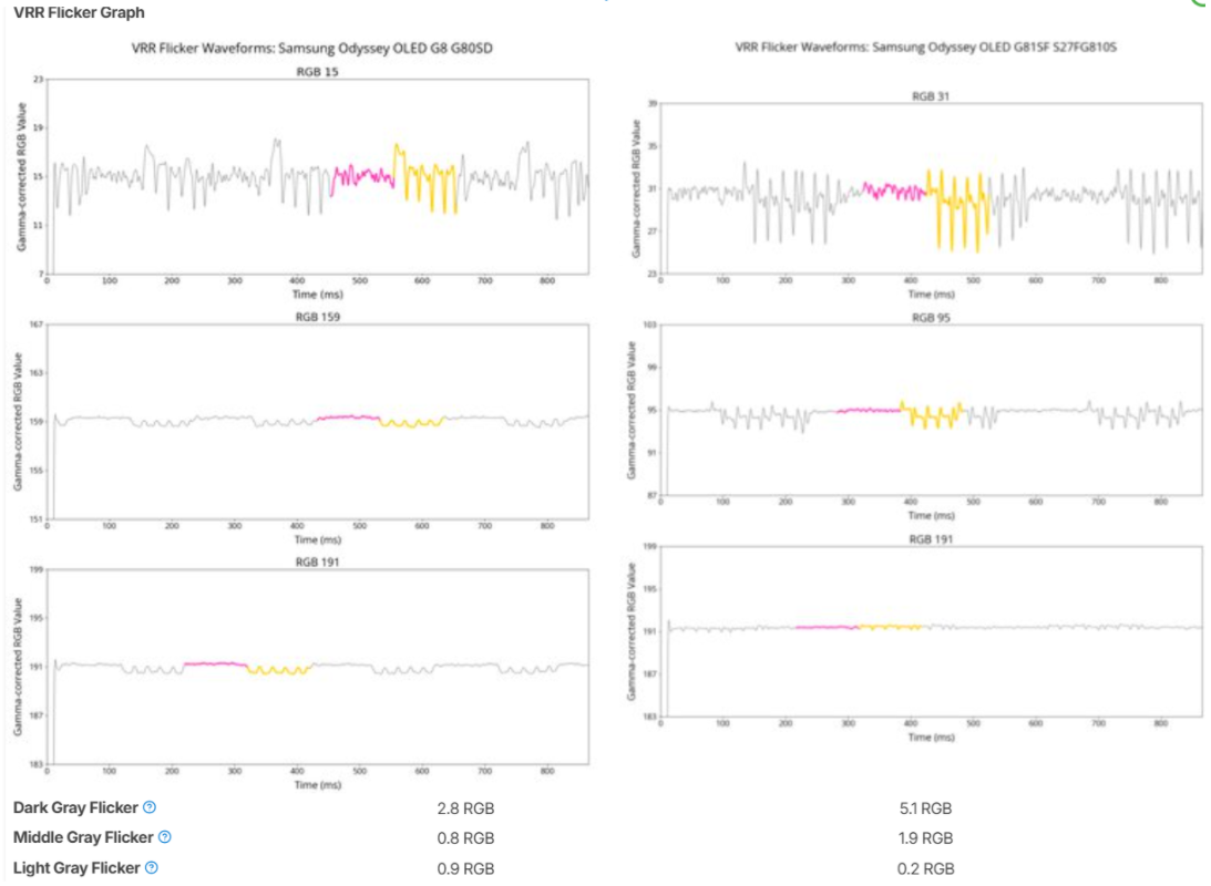

VRR Titremesi
Yine VRR titremesi olarak da G80SD, G81SF'ye kıyasla çok daha iyi sonuç vermiş.
Aşağıdaki sayısal değerleri yorumlayacak olursak:
Dark Gray Flicker: Koyu gri içerikteki titreşimin genliği. Bu değer, diğer iki değerden daha önemli ve neredeyse iki kat daha kötü sonuç vermiş G81SF.
Middle Gray Flicker: Orta gri içerikteki titreşimin genliği. Burada da iki kat daha kötü sonuç vermiş G81SF.
Light Gray Flicker: Açık gri içerikteki titreşimin genliği. Burada G81SF, 4.5 kat daha iyi sonuç vermiş lakin açık grideki titreşim, diğer iki titreşime kıyasla düşük olduğu için buradaki iyilik, genel VRR titreme performansına olumlu etki edemiyor.

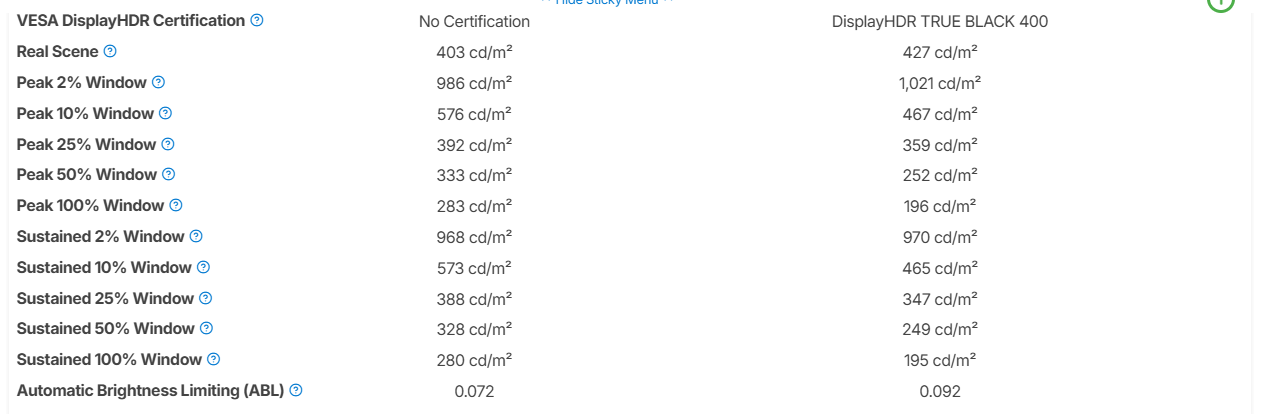

HDR Parlaklığı
Gerçek kullanım senaryosunda 20cd gibi sapma düzeyinde farklılık ölçülmüş. 20cd gibi ufak miktarlar pek önemli değil, üründen ürüne 20-30cd parlaklık değişimleri olabilir ve normaldir lakin %100 ekrandaki beyaz parlaklığı arasında korkunç bir parlaklık farkı var. G80SD, 280cd ölçülürken G81SF, 195cd ölçülmüş. Arada 85cd'lik bir parlaklık farkı söz konusu. Direkt olarak bu farkı gözünüzle hissedersiniz ve G81SF kesinlikle bu yönden bayağı zayıf kalmış.

  • Daha yüksek %100 beyaz ekran parlaklığı.
  • Daha yüksek HDR %100 beyaz ekran parlaklığı.

Bana göre G81SF, oldukça başarısız bir model. OLED'in en büyük sıkıntısı olan parlaklık konusunda zayıf kalmış. Evet, belki gerçek kullanım senaryosunda bu parlaklık farkını o kadar hissetmiyorsunuz lakin %100 beyaz ekran parlaklığının bu denli düşük olması ve VRR performansının daha kötü olması, bana göre G81SF'nin tercih edilebilirliğine önemli darbe vuracak iki kıstas. Bir de Smart TV her ne kadar pek çoğumuzun kullanmadığı bir özellik olsa da, varolan bir özelliği yeni modelde çıkarma gereksinimi duyulması garip.
Yeni çıkmış bir model için G81SF'yi başarısız buldum. Önermez miyim? Öneririm ama G80SD ile yakın fiyatta ise veya G80SD daha ucuz ise G80SD'yi öneririm.​

Ama aradaki fark tam ekran beyaz parlaklığında. Yani neredeyse hiç kullanmayacağın bir senaryo. %95'lik kısım bir şeyler izlerkenki ekranın parlaklığı. Bunda da aynı seviyedeler. Kendim AW2725DF de beyaz ekran açtığımda eyvallah parlak oluyor da ben monitörü beyaz ekranda kullanmıyorum. Kimseninde kullanacağını sanmıyorum.
Yanma kısmına katılmıyorum çünkü Samsung zaten 2 yıl sınırlı yanma garantisi sunuyor. Bir de eski nesil alıp riske girmezdim. 5 ay bile daha fazla dayansa fazlasıyla yeter benim için. Aynı fiyata daha uzun ömürlü olacak. 3.nesilin yanacağından değil ama farazi söylüyorum 2-3 senede yanacak bir paneli spesifik durumlarda önde diye tercih etmezdim. Çünkü normal kullanım senaryosunda çok önemli olmayan kısımlarda önde. RTINGS iki monitörede 9.1 puan vermiş çünkü arada hatrı sayılır fark yok. G81Sf'nin önde olduğu yansıma işleme gibi artılarda var. Her alanda da kötü değil yani. Görüntü kaliteleri ve hız da aynı seviyede.
Tam ekran beyaz parlaklığı yapılmasındaki amaç, en ekstrem senaryoyu göstermek. Tabii ki hep 7/24 beyaz ekrana bakmıyoruz lakin monitörün en yüksek parlaklık verdiği renk, beyaz renktir. Beyaz renklerin çoğunlukta olduğu senaryoda da bu üstünlük ortaya çıkıyor. Bu parlaklık farkını illa %100 beyaz ekran olarak düşünme, diğer renklerde de yine G80SD üstünlük sağlar.

G81SF'nin önde olduğu yansıma işleme gibi artılar da var. Her alanda da kötü değil yani. Görüntü kaliteleri ve hız da aynı seviyede.
Yansıma iyi bir gelişme lakin monitör alırken olmazsa olmaz diyeceğim bir gelişme düzeyi yok. Kaldı ki QD-OLED'in temel sıkıntısı olan siyahların morlaşması, asıl yapılması gereken iyileştirme noktası.
