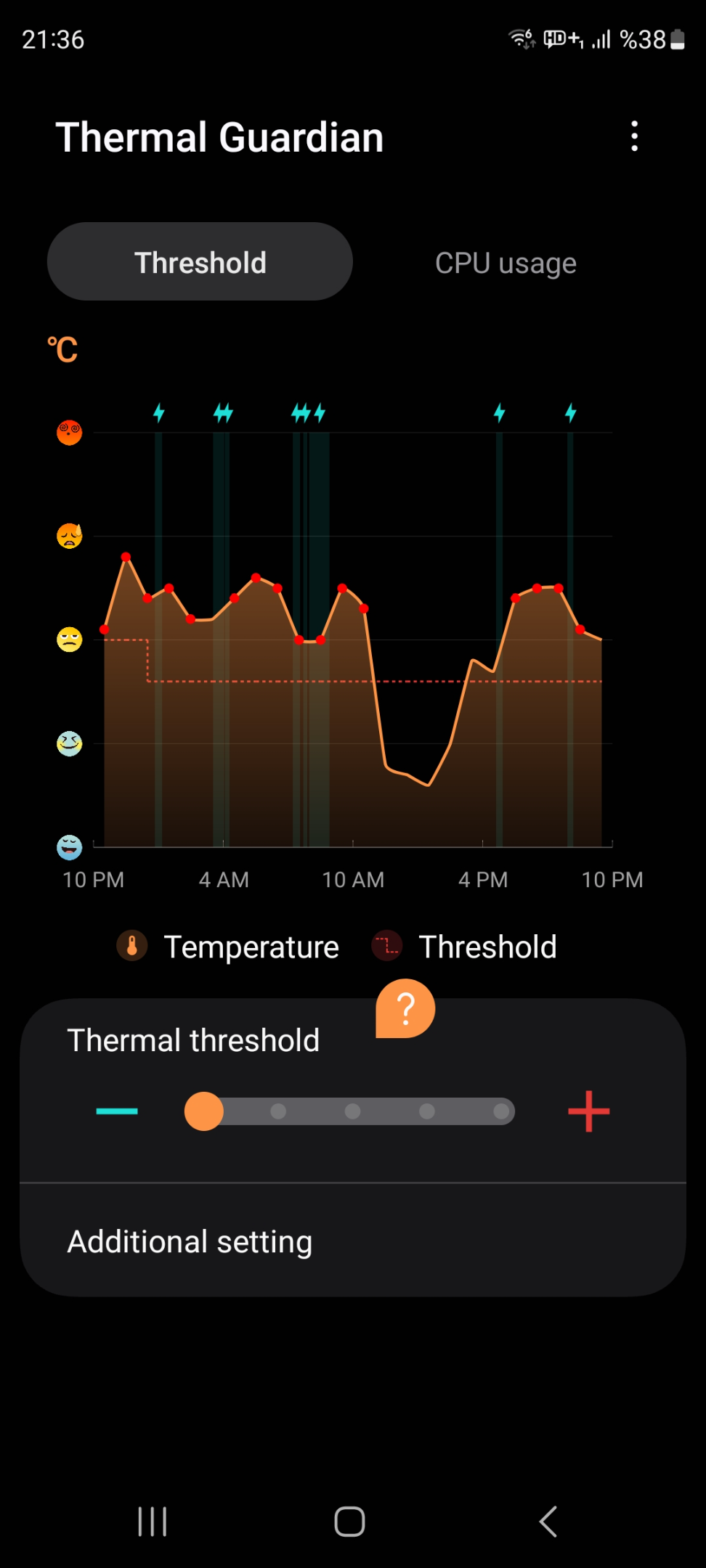

S20 FE LoL oynarken cayır cayır yanıp FPS 30'a düşüyordu.
Thermal Guardian indirin. Resim koyuyorum onun için. Güç tasarrufu kapatın. Samsung telefonlarda ya da en azından S20 FE de iyi çalışmıyor cihazı daha çok ısındırıyor. Pil lazımsa ekran 60Hz seçersiniz. Oyun oynarken oyun eklentileri indirin Samsung uygulamasından. Oradan özel mod ve dengeli seçin. Game Launcher'de öncelik modu kullanın. Ben ortalama 50 FPS rahat alıyorum artık düşme takılmalar azaldı. Günlük kullanımda ciddi bir ısı düşmesi mevcut.

İşlemci kısıtlaması iyi çalışmıyor. Daha çok ısınma mevcut.
