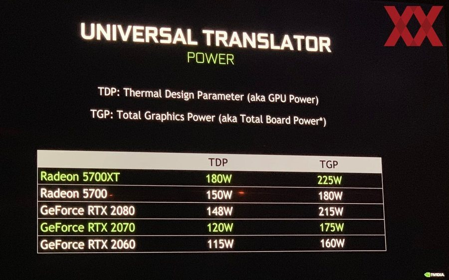

Hiçbir sorun yok. RX 5700XT 1905 MHz boostclock için varsayılan TDP 180W iken TBP ise 225W olarak gelir. Ekran kartın hangi yazılımı kullanırsan kullan hiçbir şekilde 180W üzerinde güç tüketimi göstermeyecektir. Çünkü; VBIOS üzerinde bu şekilde programlanmıştır.
Tam yük altında Power limit artırmadığın sürece hiçbir koşulda 180W güç tüketimininin üzerine çıkamazsın ama yazılım üzerinde 180W güç kullanımını gördüğünde bu aslında ekran kartın güç kaynağından 225W güç çekiyor anlamına gelir.
NOT: TBP=TGP olarak düşünebilirsiniz.
- TDP: Thermal Design Power (or Thermal Design Point or Thermal Design Parameter)
- TGP: Total Graphics Power
- TBP: Total Board Power (or Typical Board Power, used by AMD)

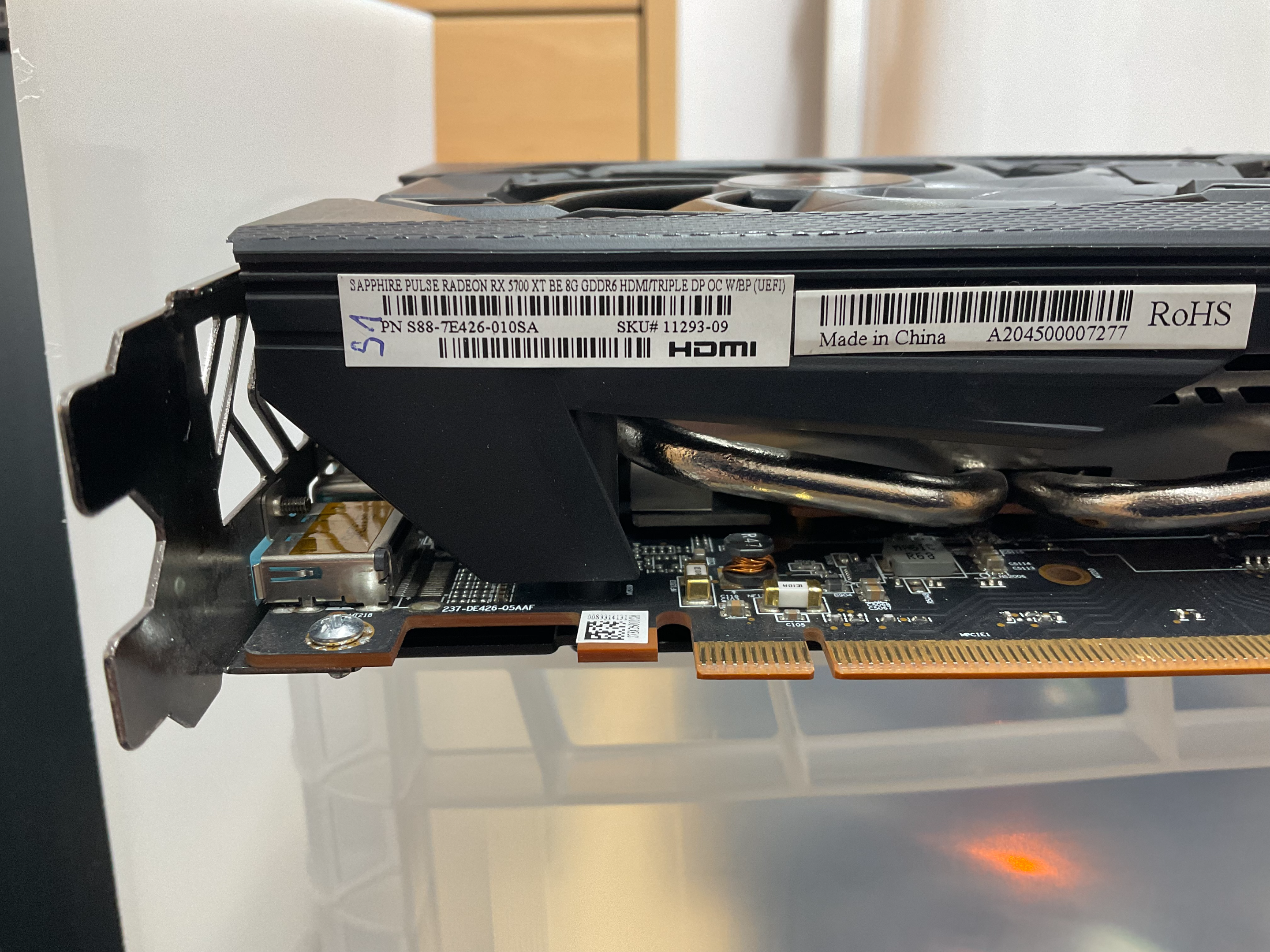

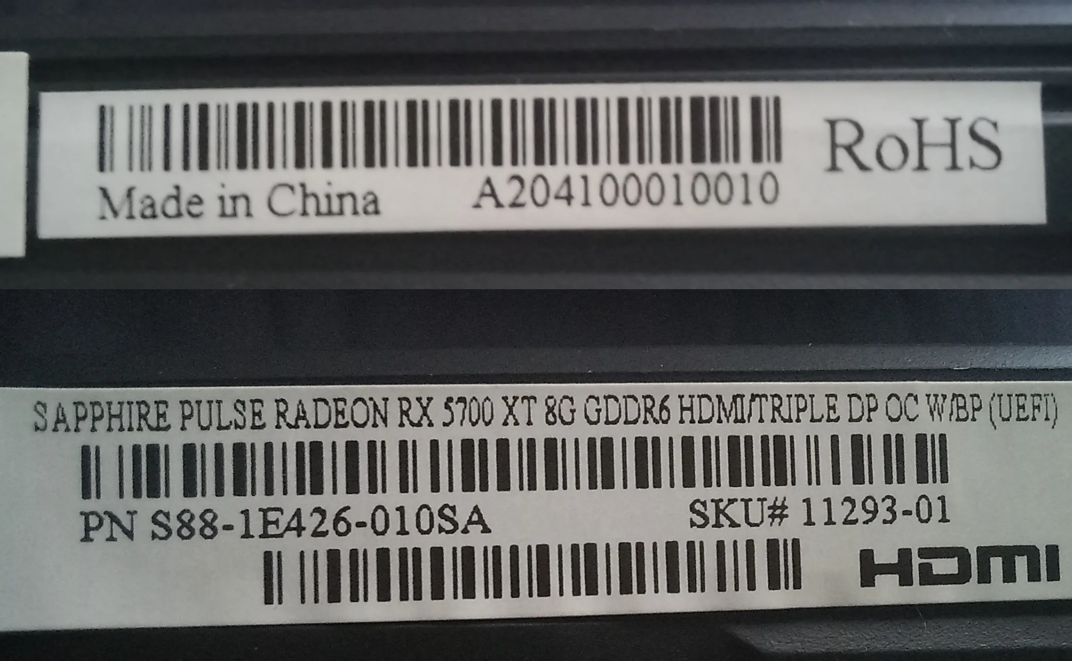

Pulse versiyonun iki versiyonu var. SKU numarasına bakılmalı. 1925 MHz olması için 188W TDP olması gerekiyor eğer ekran kartında iki adet hem silent hem de performans BIOS'u var ise her ikisi de aslında 1905 MHz boostclock olmaması lazım. SKU numarasını atarsan ona göre silent ve performans bioslarına bakıp sana yüklemen gereken vbiosları gönderebilirim.

Yardımcı olursanız gerçekten sevinirim. VBIOS yükleme konusunda deneyiminiz var mı?Pulse versiyonun iki versiyonu var. SKU numarasına bakılmalı. 1925 MHz olması için 188W TDP olması gerekiyor eğer ekran kartında iki adet hem silent hem de performans BIOS'u var ise her ikisi de aslında 1905 MHz boostclock olmaması lazım. SKU numarasını atarsan ona göre silent ve performans bioslarına bakıp sana yüklemen gereken vbiosları gönderebilirim.
İşte örnek;
Eki Görüntüle 207221
Aida64 üzerinden parça numarasına baktığımda Slient: 113-1E4260U-S4D Performance: 113-1E4260U-O4E şeklinde gözüküyor.Pulse versiyonun iki versiyonu var. SKU numarasına bakılmalı. 1925 MHz olması için 188W TDP olması gerekiyor eğer ekran kartında iki adet hem silent hem de performans BIOS'u var ise her ikisi de aslında 1905 MHz boostclock olmaması lazım. SKU numarasını atarsan ona göre silent ve performans bioslarına bakıp sana yüklemen gereken vbiosları gönderebilirim.
