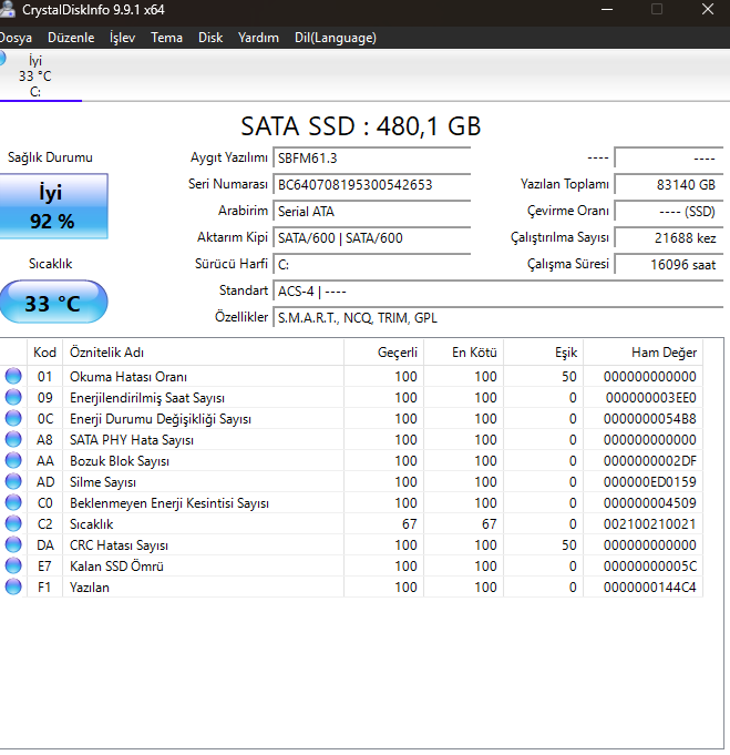

Arkadaşlar herkese merhabalar. Bilgisayarımda 10-15 saniye takılma oluyor, bazen dosyaları geç açıyor. Bilgisayar bazen ASUS yazısında çok kalıyor... Masaüstünde boş dururken vs bir anda uygulamalar ve görev çubuğundaki tüm şeyler gidip 5-10 saniye sonra geri geliyor. SSD SATA kablosunu çıkarıp takınca geçici düzeliyor, yarım saate gene eskisine dönüyor. 2 farklı SATA kablosu da denedim, gene aynı. SSD'nin durumunu resimde paylaşıyorum, sizce sorun SSD kaynaklı mıdır?
SSD de sorun var. Eğer cız ve tıs tıs sesler geliyor ise faz bobinlerini süren sürücü transistör/mosfette sorun olduğunun göstergesidir. Buda SSD de besleme problemine neden olur. Ani yüksek akım çekmelere de sürücü bobinleri süremez ise SSD üzerindeki micro denetleyiciler düzgün çalışmaz. Bu da donmalara geç yüklenmelere ya da mavi ekran veya boot yüklenemedi hatalarına neden olur. SSD içerisinde önemli verilerinizi alıp başka kaliteli ve düzgün bir SSD ye veya anakartınız desyekliyor ise Soğutuculu M.2 SSD lere geçmenizi tavsiye ederim. Saygılarımla

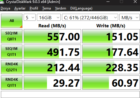

Power supply de sorun olsa tüm bilgisayar etkilenir. Hiç SSD ye bench testi yaptın mı ? İşlemciden kaynaklı olacağını sanmıyorum dediğim gibi tüm sistem sıkıntılı çalışırdı. SSD ye bi bench testi yapar mısın ? Sonuçları bekliyorum.
Sanıyorum HI-LEVEL marka bir SSD kullanıyorsunuz.
Yukarıda söylendiği gibi, SSD'nize CrystalDiskMark gibi bir yazılımla hız testi yapın ama HI-LEVEL SSD'den çok fazla bir şey beklemenizi önermem şahsen. Verilerinizi sağlama alın.

Sonuçlar resimde paylaştığım gibi..Birde test esnasında ssd den fazla bi cız cız ses gelmeye başladı boştaykende az az geliyor..Evet SSD'im Hi Level Ultra Series Sata SSD

@Yk1967 rastgele okuma değerinde biraz düşüklük var, yazma değeriniz ise çok düşük. Ayrıca CrystalDiskInfo'da da SSD'de bazı bozuk bloklar olduğu belirtilmiş.
SSD'nin markası, bozuk bloklar olması ve hızdaki düşüklükten dolayı ben sorunun kaynağı olarak oyumu SSD'den yana kullanıyorum.
Şahsen verilerinizi yedeklemenizi ve yeni bir SSD araştırmanızı öneririm.
