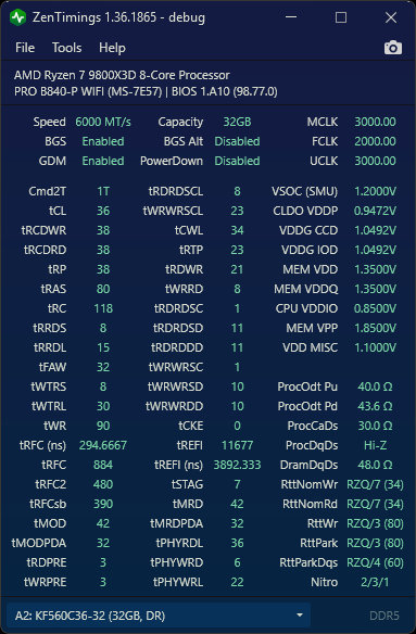

İyi RAM'den yırttın, anakarttan yırttın mı onu bilmiyoruz :D PBO+Curve optimizer kitli değil mi. BIOS'taki SPD kısmından mı gördün A-Die'yi bu arada, orayı SS atmadın. HWiNFO çok kafa karıştırdı 6600 MT/s kısmı :D
Ne olacak şimdi hocam bende şaşırdım :D
Şimdi B2 dimm SS at, o da A-Die mi A2 dimm A-Die.
SS attıgın kısımdan A2-B2 seçiliyor bak ok var aşağı yönde.
@LH44 Yani şöyle düşün, attığım o listeden KF560C36 çekmişsin ve Hynix gelmiş, Nanya gelse napacaksın Micron-Samsung.
6000 CL30 garanti Hynix CL32-28 6400 CL30-32 kesin Hynix, ama diğerleri için firmanın elinde yoksa ve ihtiyaç varsa napacak, Hynix Nanya cartcurt diye ayıramaz ki. Garantiye oynaman lazım.
Kingston değilse Samsung diyip geç, garantiye oynasın, arkadaş fazlasıyla şanslı çıktı. Ama 6600 2:1 modda kullanman iyi değil, fark ettiysen bellek kontrolcü 1:2 moda atmış kendini, ayakta uyuyor yani. 6400 1:1 mod dene UCLK=MCLK 1.3 SoC'de, o zaman IMC kalitesi ortaya çıkar. 2133 FCLK yeterlidir 2:3 oranı için. 2133x3=3200x2=6400

Hocam A2 ve B2 bulamadım bana öğretebilir misiniz?

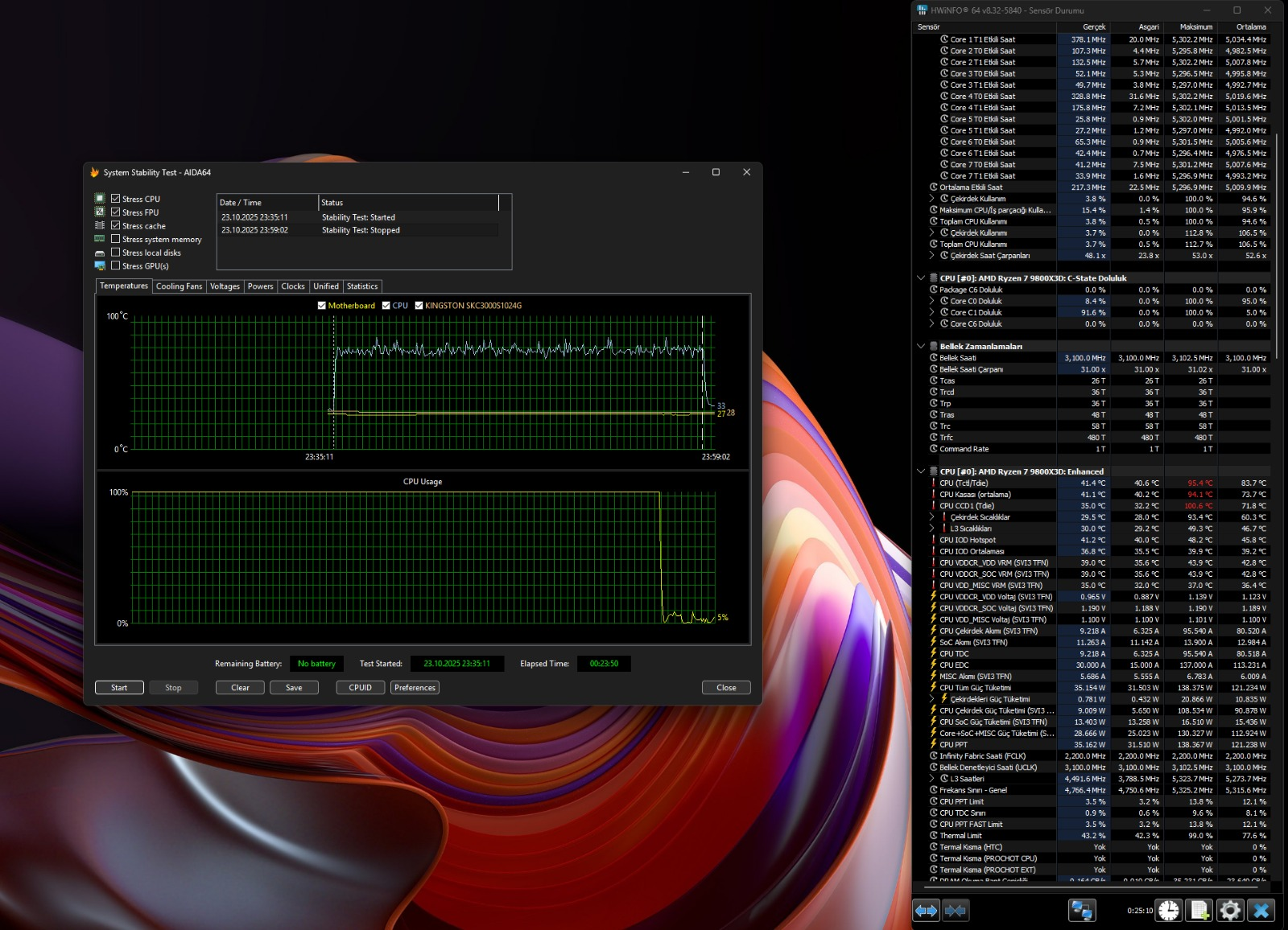

@LH44 Bak şimdi B840'ta PBO açamıyorsa nasıl AIDA testte 100 görecek CCD. 5.4 GHz olsa kesin 102-105 görürdü. Bu testte bir şey var :D

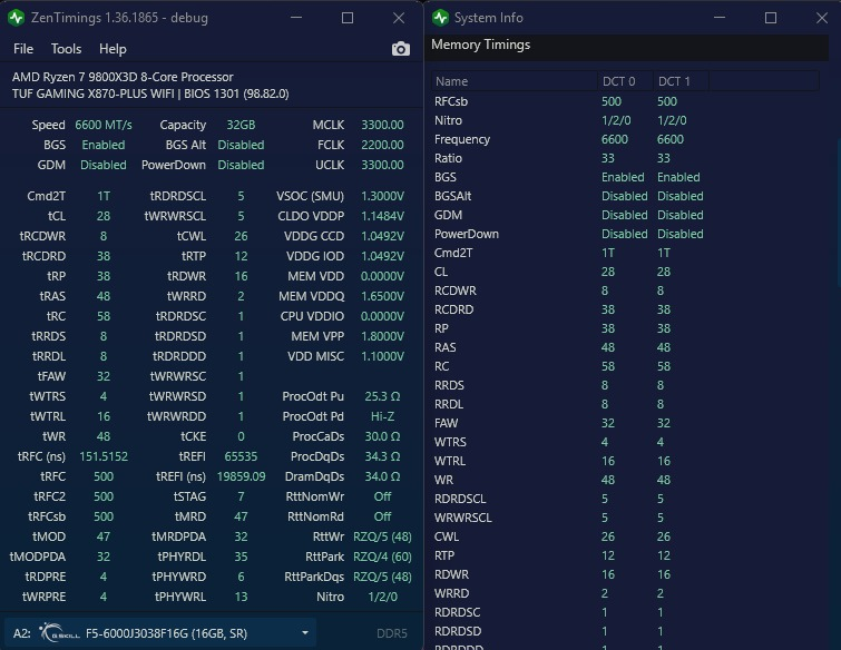

6600 için UCLK kısmı 3300 olması önemli, bellek 3300 olması Hynix için çerez. Samsung ve Micron yapamaz sadece, onlar için limit. Farklı revizyonlarında istisnalar olabilir. İstisnalar kaideyi bozmaz.
@muhammetaktas122 Bu arada ben sabahtan beri sende 2x16 32 GB var zannediyorum, tek modül 32 mi vardı sende, o halde onun A-Die çıkması olası evet, 2x16'ları genelde Samsung binliyorlar.
1x32 tek modül A-Die, doğru değil mi?
Dual rank 1x32 olduğu için Samsung yerine Hynix çıkması çok şaşırtmadı, 2x16 olsaydı çok şaşırtırdı. @LH44

@LH44 bak şimdi B840'ta PBO açamıyorsa nasıl AIDA testte 100 görecek ccd. 5.4 GHz olsa kesin 102-105 görürdü. Bu testte bir şey var :D

6600 için uclk kısmı 3300 olması önemli, bellek 3300 olması Hynix için çerez. Samsung ve Micron yapamaz sadece, onlar için limit. Farklı revizyonlarında istisnalar olabilir. İstisnalar kaideyi bozmaz.
@muhammetaktas122 bu arada ben sabahtan beri sende 2x16 32 GB var zannediyorum, tek modül 32 mi vardı sende, o halde onun a-die çıkması olası evet, 2x16'ları genelde Samsung binliyorlar.
1x32 tek modül a-die, doğru değil mi?
