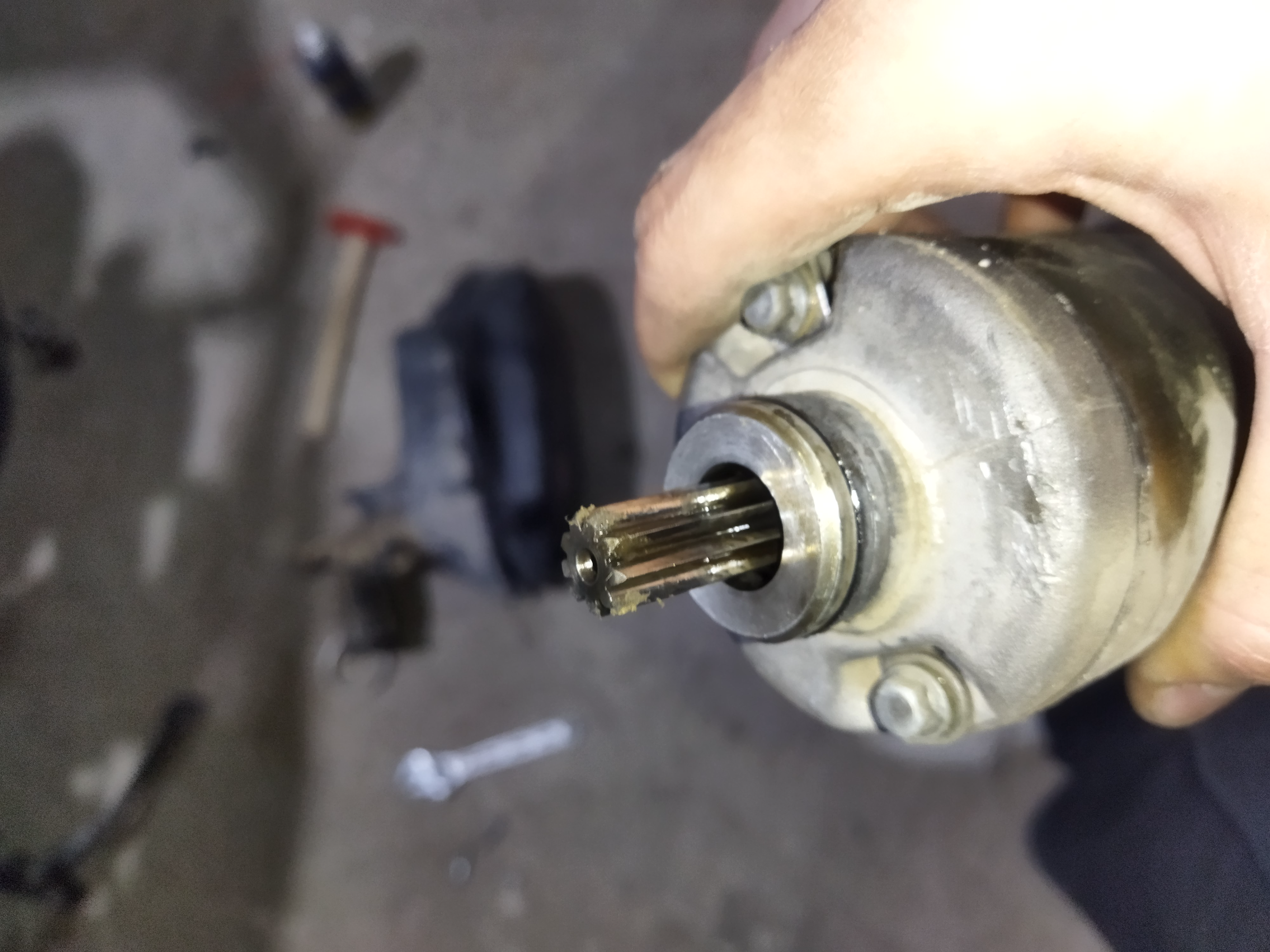

Scooter olduğu için marş motorunu sökmek biraz zor bunlarda. Çünkü dişliler birbirine sürekli bağlı. Çıkartmak için marş motorunun + ve - kutuplarını söktükten sonra biraz sağ sol yapın. Tabii bu sırada akünüz sökülü olsun, motora elektrik gelmesin çünkü şasi yaptırmak istemeyiz. Eğer çıkmıyorsa veya zor çıkıyorsa çıkış yönüne sağlı/sollu şekilde hafif hafif çekiçle vurursanız kolayca çıkacaktır. Marş motoru dediğimiz şey şöyle bir şey:
Eki Görüntüle 148270
Eğer işi bilmiyorsanız marş motorunuzun içini açmanızı KESİNLİKLE ÖNERMİYORUM. Mıknatıslı bir yapısı olduğu için söküp takması bir bilen eşliğinde değilse oldukça zor bir süreç ve bazı parçaların fırlama ihtimali vb. de oldukça yüksek. Bir elektrikçiye götürerek marş kömürünü kontrol ettirin. Bitmiş olma ihtimali var, eğer bitikse değiştirtin.

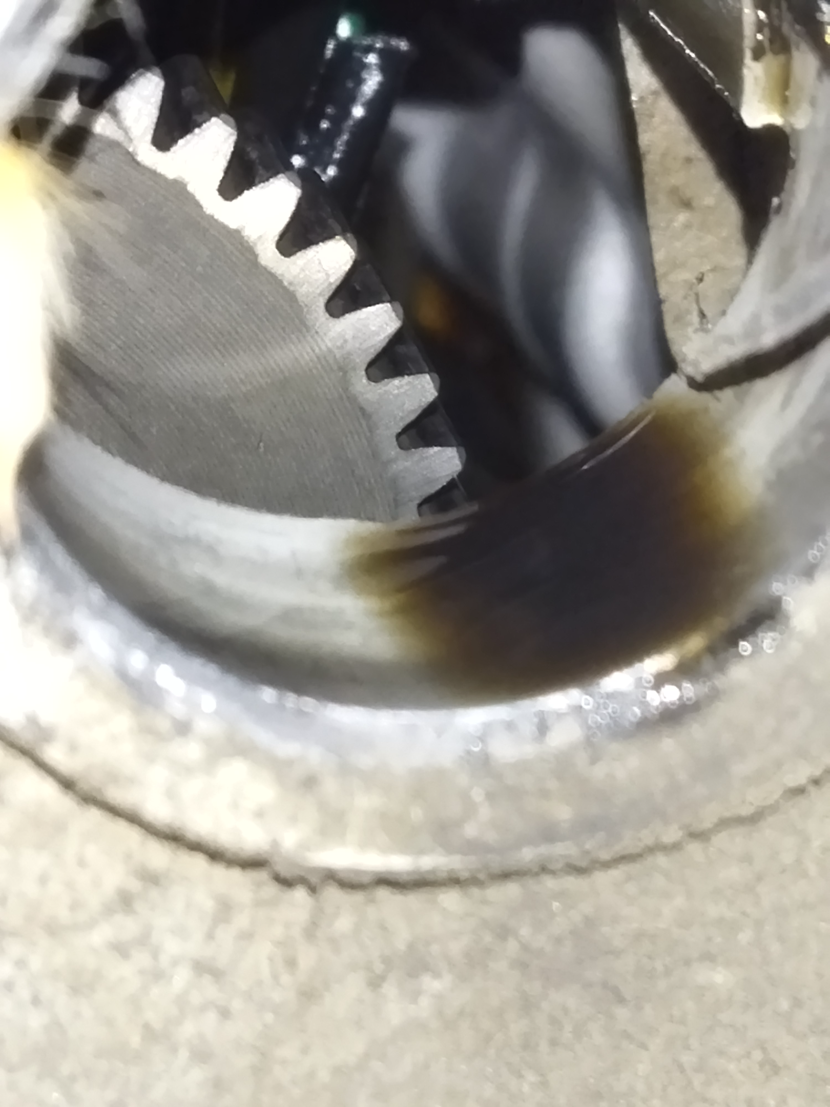

Eğer kömürünüz bitmediyse, dişlileri kontrol edin. Marş motorunun üzerindeki ve marş motorunun blok üzerinde bağlandığı yerdeki dişlileri. Eğer sıyırdıysa sorununuz belli oldu. Dişli değişecek. Sıyırmadıysa, devam edelim.
Görsellerde gördüğümüz kadarıyla dişlimiz ve marş motorumuzun dişlisi sağlam.
Eki Görüntüle 148271
Ee, marş motorumuz sağlam dişlimiz de sağlam. Sorun ne? Sorunumuzun işaret ettiği yer direkt marş kitlemesi. Marş kitlememiz bozulmuşa benziyor. Bu durumda her motosiklette kitleme farklı olacağı için onu uzman birisine yaptırmanız en sağlıklısı olacaktır. Biraz cesaretliyseniz gerekli yerleri sökerek de kitlemenizi kendiniz değiştirebilirsiniz fakat bu konuda sorumluluk kabul etmiyorum :D Çok pahalı bir şey değil, eğer mekaniğiniz karışıksa biraz ustalık parası alabilirler. Eğer adama gidip de "abi motorum çalışmıyor" derseniz size 'yerleştireceği' para ile "abi marş kitlemem bozuk" derseniz size 'yerleştireceği' para farklı olacak elbet. Ondan dolayı, bilmenizden zarar gelmez :)
