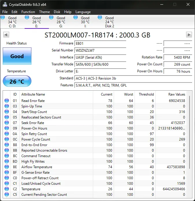

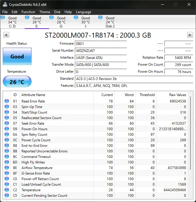

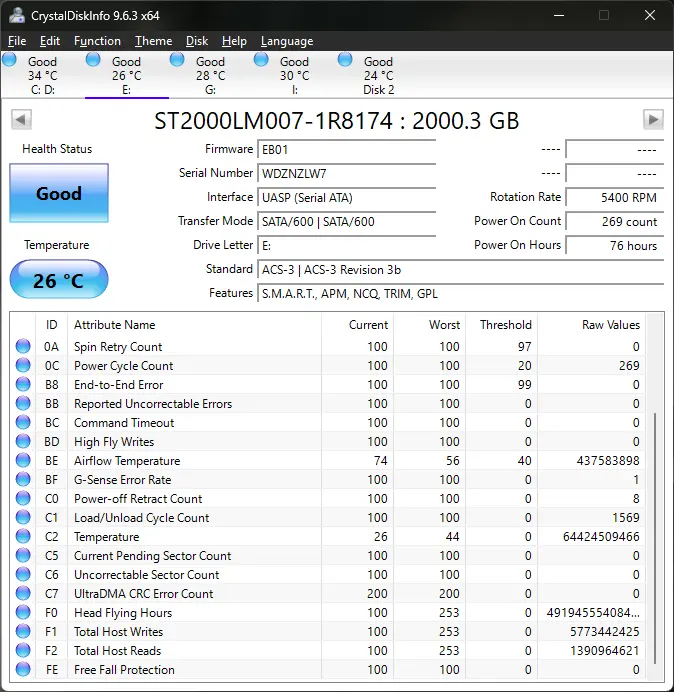

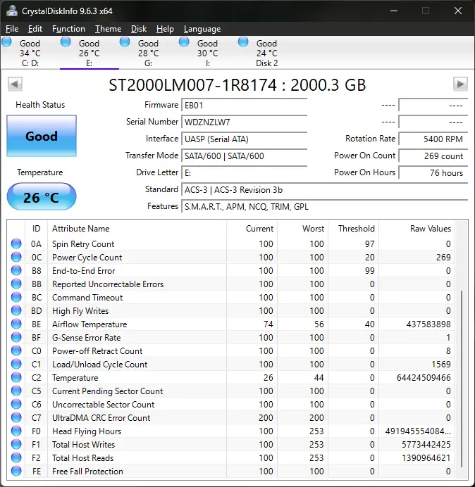

CrystalDiskInfo S.M.A.R.T verileri bu şekilde:

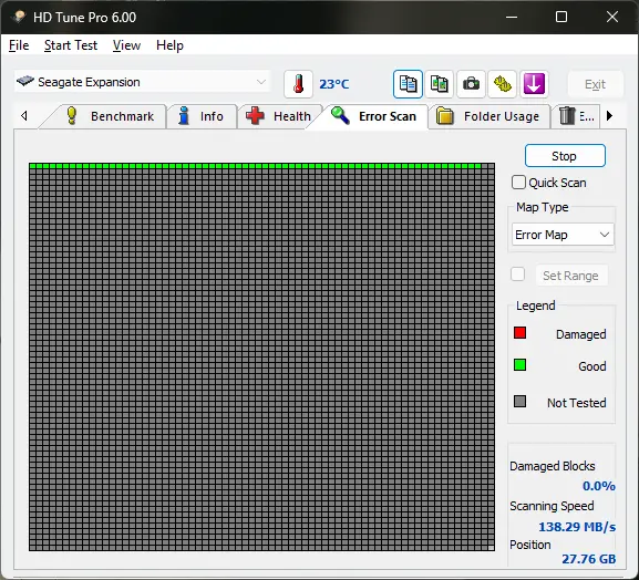

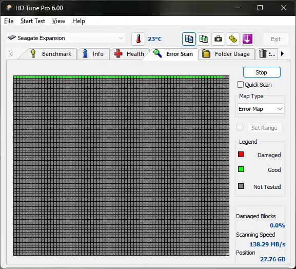

HD Tune ile hata tarama testi ise şu anda devam ediyor, epey uzun sürecek gibi görünüyor :)
Eki Görüntüle 145044
Eki Görüntüle 145045
Eki Görüntüle 145047
Diskin S.M.A.R.T Verileri gayet sağlıklı görünüyor hocam. Herhangi bir sorun göremedim. Ama bu yine de bir sorun olmadığı anlamına gelmez hocam. Diskte gizli hasar oluşmuş olabilir. Diski dikkatli bir şekilde kullanmanızı tavsiye ederim. Bir de diskte CrystalDiskMark kullanarak test yapar mısınız? Yazma - Okuma hızı durumu nasılmış bakalım.

Şu anda onları yapacak vaktim yok fakat HD Tune Pro ile ilk 100 GB'a kadar hata taraması yaptım, hem hiçbir hata çıkmadı hem de hız 130-140 MB/s civarında sabit bir şekilde ilerledi.
