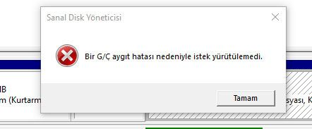

Merhaba;
Bir yakınıma Windows 10 kurmak için ISO çıkartma uygulamasını indirdim ve bana indirmek için nereyi seçmek istersin diye sorunca harici hard diskimi gösterdi. Bir anda 3 TB disk 32 GB'lik bir alana dönüştü. Ben bir telaş ile diski biçimlendirdim ve sildim.

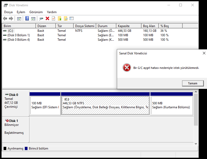

İçindeki veriler çok önemli değil ama makineyı kullanmak istediğimden yaptım. Sonra 2 TB alanı sistem gördü ama geri kalan 742 GB'lik alanı sistem boşta gösteriyordu. Ne yaparsam yapayım o 742'lik alanı geri getiremedim. Sonra 2 TB alanı da komple sil dedim ve sistemden kaldırdım. Sonuç şimdi disk yönetiminde 2.73 TB alanı görebiyorum fakat diskin yanında kırmızı artı işaretli bir sembol çıktı.
Diskpart ile yapayım dedim ama yine de olmadı. Bu disk bozuldu diyen de var RAW da kalmış formatlaman gerekiyor diyen de var ama ben müdahale de bulunamıyorum. G/Ç hatası veriyor. Hataları ekledim. Konu hakkında bilgisi olan destek olabilir mi ne yapmak gerekiyor?

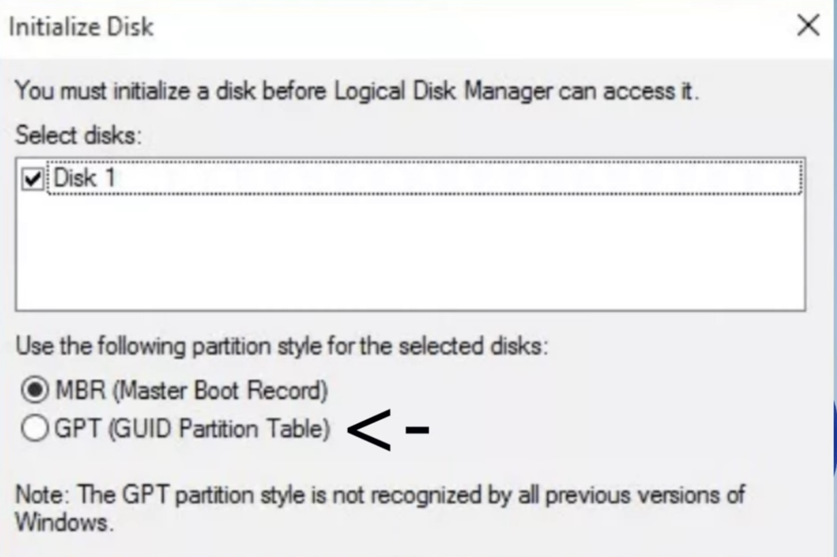

G/Ç hatası genelde donanımsal oluyor ama yine de şansınızı deneyin:

harddisk semafor zaman aşımı süresi geçildi. o gitti yerine bu sorun geldi anlayamadım artık gerçekten :))
