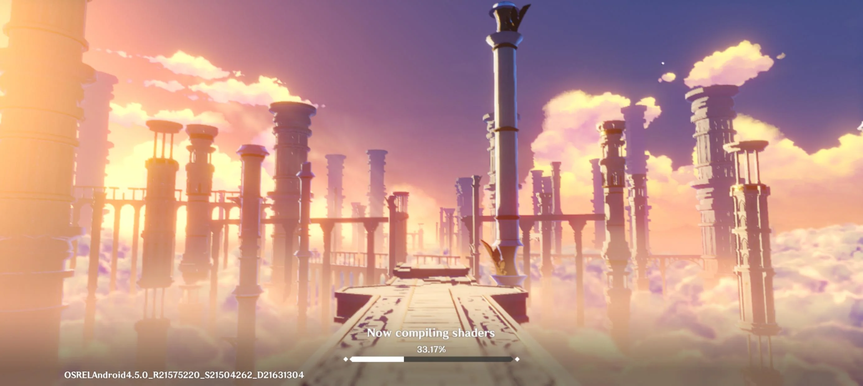

Son yıllarda çıkan birçok AAA oyunu ilk kez açtığımızda Compiling Shaders, Building Shader Cache veya Preparing Shaders gibi bir ekran bizleri karşlılayabiliyor. Bu işlem bazen birkaç saniye sürerken bazen de kullandığımız bileşenlere bağlı olarak 10-20 dakikaya kadar bile bulabiliyor. Peki oyun neden bunu yapıyor ve neden ilk açılışta beklemek zorunda kalıyoruz ki?

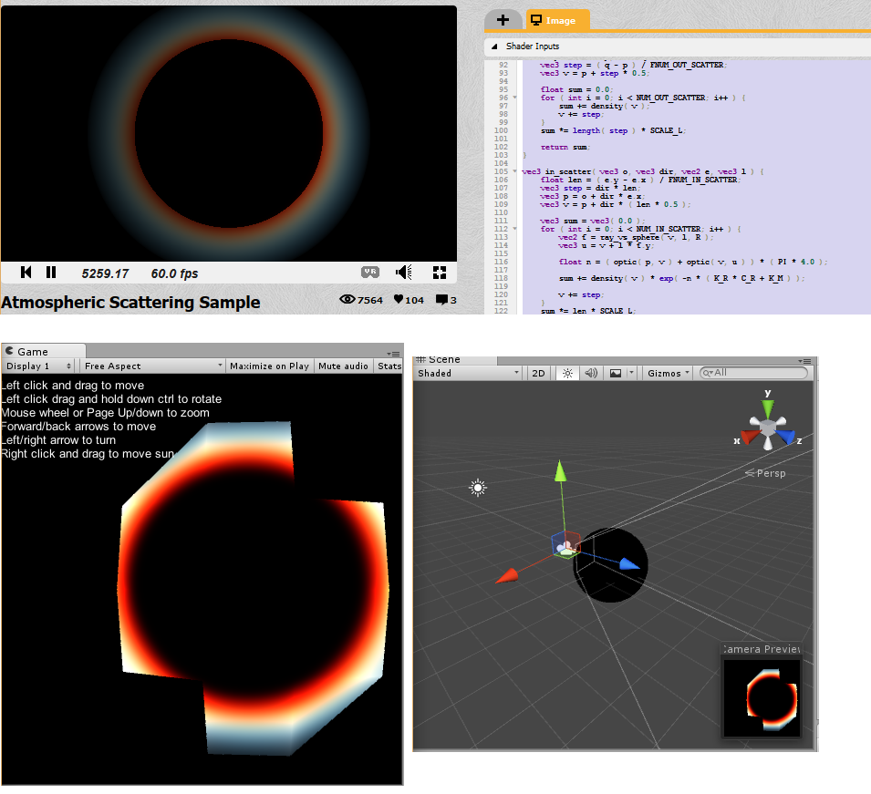

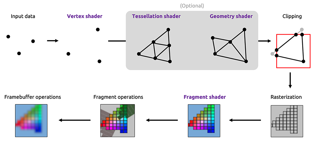

Shader, ekran kartının, ekrandaki görüntüyü oluştururken kullandığı küçük program parçalarıdır desek yanlış olmaz sanırım. Bir nesnenin metal gibi mi, cam gibi mi, mat mı yoksa parlak mı görüneceğini, ışığın yüzeyden nasıl yansıyacağını, gölgelerin nasıl hesaplanacağını, suyun nasıl dalgalanacağını veya sis efektinin nasıl oluşturulacağını vesaire unsurları belirleyen kodlar Shader'lardır. Modern oyunlarda binlerce hatta on binlerce farklı Shader bulunabilir. Karakterler, silahlar, patlamalar, bitkiler, hava durumu, yansımalar ve daha aklınıza gelebilecek birçok efekt için farklı Shader'lar kullanılır.
Peki Shader Compilation?
Ancak geliştiricilerin yazdığı bu Shader kodları, ekran kartının doğrudan çalıştırabileceği formatta değil. İşte burada da Shader Compilation devreye giriyor. Shader Compilation, oyunun içerdiği Shader kodlarını bilgisayarınızdaki ekran kartı ve grafik API'sine uygun makine koduna dönüştürme işlemi oluyor. Başka bir deyişle oyun, ekran kartına "Bunu böyle çiz kardeşim." demek yerine önce "Gel senin anlayacağın dile çevireyim." der. Bu sayede de ekran kartı, Shader'ları çok daha hızlı çalıştırabilir ve oyun sırasında aynı işlemleri tekrar tekrar çevirmek zorunda kalmaz.
