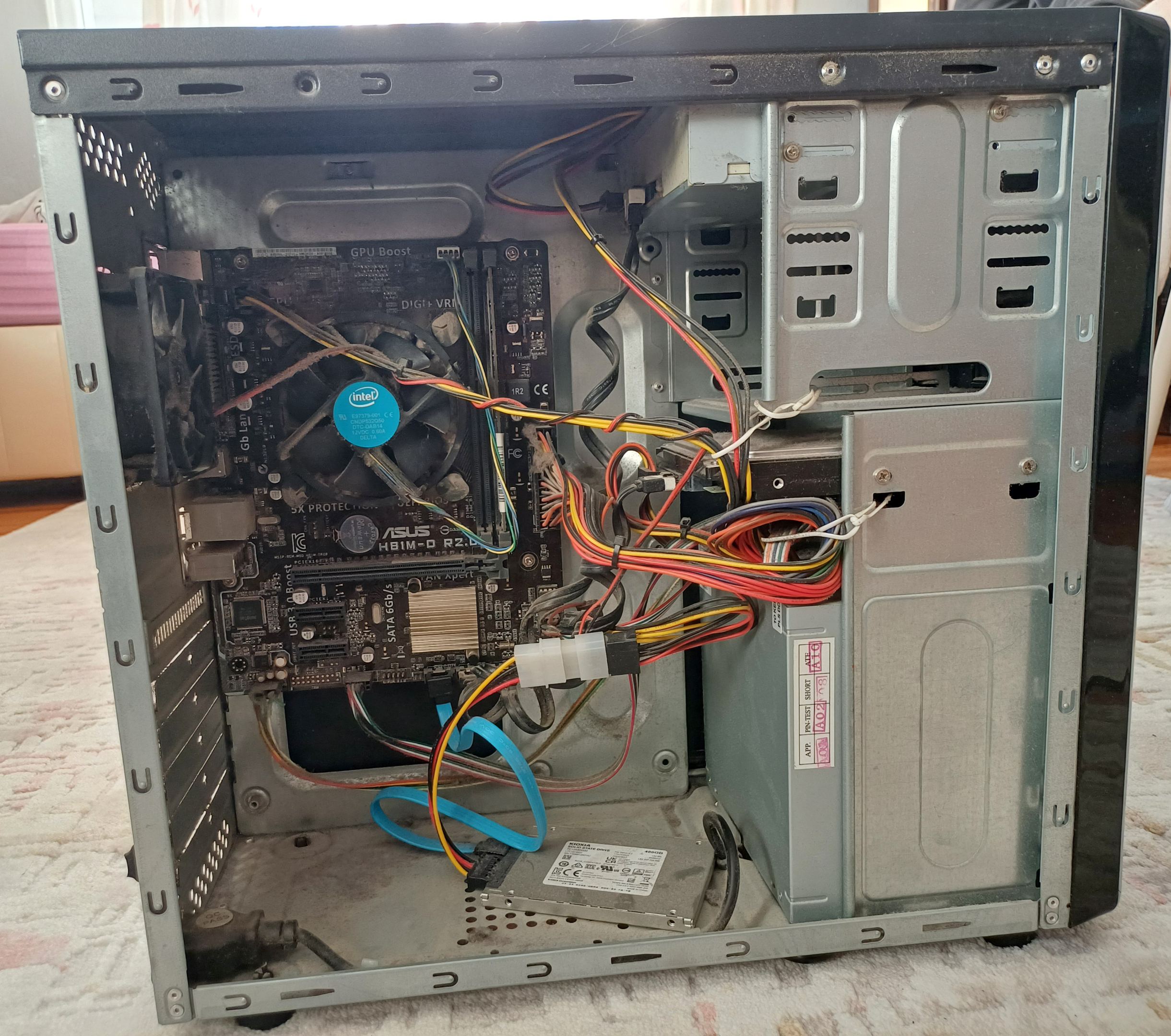

Daha önce böyle bir deneyimim olmadı, ilk kez olacak. Temizlik ve montaj yapacağım. Açıkçası aşırı karışık geliyor: PSU’yu nasıl sökerim, ekran kartını nereye takarım, sistem uyacak mı vs. Sizce video izleyerek kendim mi yapmalıyım yoksa bilgisayarcıya mı vermeliyim? Gerçi onlar da fahiş fiyat çekiyorlar ama.
@tumu, Temizlik için bir şeyleri sökmeyin. Hava üfleme ile tozunu alın. Termal macun bakımını yapın yeterlidir. Meraklıyım, sökmem lazım diyorsanız. Yanınıza illa bir işi bilen arkadaşınızı alın. Acele etmeden, bir iki video seyrederek yapabilirsiniz. Şimdiden kolaylıklar dilerim.
Eğer görseldeki kasanın montajı yapılacaksa bu tür eski bilgisayarların montajı yenilere göre daha az karmaşık oluyor. Çünkü birden fazla fan, ışıklandırma gibi şeyler yok, her şey ortada, arkada saklanan kablolar vb. şeyler yok. Hatta bu tür işlere ufaktan girişmek isteyen kişilere de her zaman mümkünse bu tür eski ve basit bilgisayarlar ile başlamalarını öneririm.
Sökerken ihtiyacınız olacak en temel şey uygun bir tornavida. Orada hemen hemen her şeyi tornavida ile rahatça sökebilirsiniz. Başlangıç seviyesi temizlik için PSU'nun içini açmak gibi şeylere girişmeyin. Görseldeki kasa üzerinden ilerlersek o işlemci soğutucusu elle sökülebiliyor. Plastik vidaları var, elle çevirip açacaksınız. Söküm videolarından yardım alabilirsiniz.
24 pin güç kablosu, yani orada en kalın olan kablo bağlantısı ise sizi biraz zorlar. Yanında ufak bir mandal var, ona basılı tutarak kabloyu sağ-sol yaparak çekmeniz gerekiyor. Tabii kontrollü şekilde çekin, anakarta zarar vermeyin ya da kabloyu kopartmayın. Sol üst kısımda olan ince güç kablosu da işlemci için. O çok daha kolay çıkar, onda da tırnak var. Tırnağa basılı tutarak çekin. Diğer kablolar ise basit, çektiğinizde direkt çıkan tipteler. Yerlerinin fotoğraflarını çekebilirsiniz. Bulamazsanız bile sorun değil, biz yardımcı oluruz.
