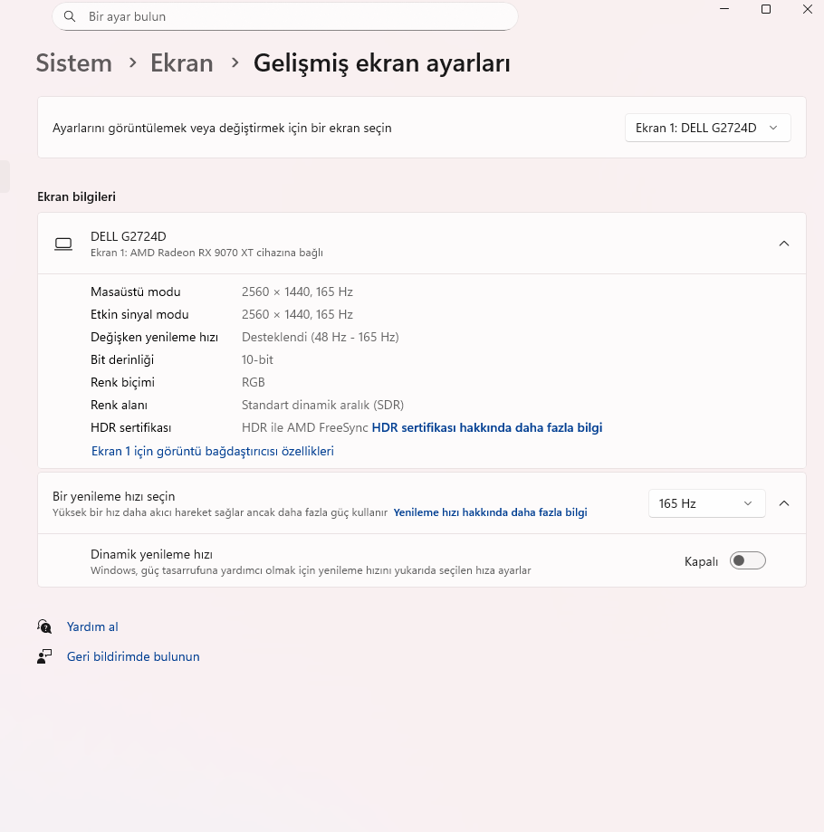

Birkaç ay önce Dell G2724D monitör aldım ve böyle bir sorun yoktu. Mesela oyuna giriyorum; 5 dakika geçiyor, ekran kapanıyor, "Scanning Signal" diyor. Sonra "No DP1 signal from your device" diyor ve "Going into standby mode" deyip uyku moduna geçiyor. Bilgisayarı kasadan yeniden başlatınca görüntü geliyor ama dediğim döngü oluyor hep. Nasıl çözebilirim?

Önceden sadece oyunda giriyordu ama şu anda da şu problemde başladı hocam oyun falan açık değilken 10 dk geciyor tak diye aynı sorunu yaşıyorum ve bilgisayarı kasadan yeniden başlatmadan veya kapatmadan düzelmiyor.

DP1 Kısmına bağlı hocam

Sorun DP Kablosunu HDMI ile değiştirince çözüldü.
Konuyu hortlatıyorum kabloyu HDMI İle değiştirdim sorun çözüldü ama şuan hala aynı sorun var napabilirim.
