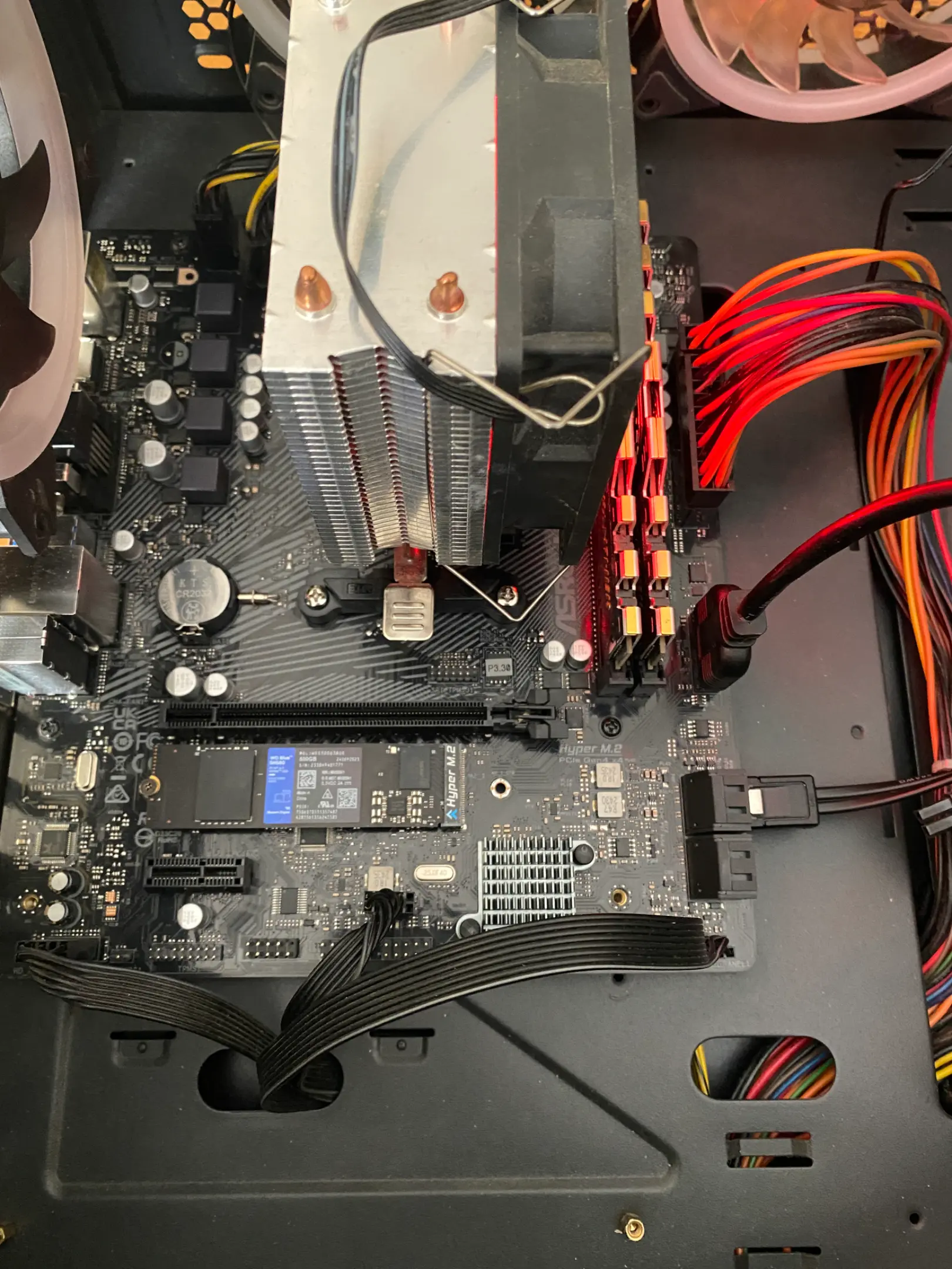

Başlıkta da belirttiğim gibi sadece işlemci fanı çalışıyor onun dışında hiçbir şey çalışmıyor. Fanlar, RGB'ler vs.
Bu videonun 5.16. saniyesinde ki kablolardan dolayı olduğunu düşünüyorum. Takmış olmama rağmen yine hiçbir şekilde çalışmıyorlar. Kablolarda sorun olabilir mi? Çünkü az kımıldatmamda yerlerinden çıkıyorlar.
Anakartım B550 HDV. Kitapçığından bakarak takmıştım. Maviyle işaretlediğim yere taktım.

Bence sizin sorununuz Molex girişli fanlarla ilgili. Anakartta bir problem olduğunu sanmıyorum. PWM uygun fiyatlı fanlar var piyasada. Bir bakmanızı tavsiye ederim.
Molex girişli fanlar inanılmaz eskide kaldı.
Hocam bence başta dediğim kablolar ile ilgili bir sorun var. Eğer fanlar bozuksa değişirim ama yeni alacağım fanlarda da aynısını yaşama şansım var. Elimdeki fanların bozuk olduğuna hala tam emin değiliz.
Sorunu çözdüm Molex kablosu ile alakalıymış. Başka bir Molex kablosuna bağladım fanları ve çalıştı. Konu kapanabilir yardım eden herkese teşekkür ederim.

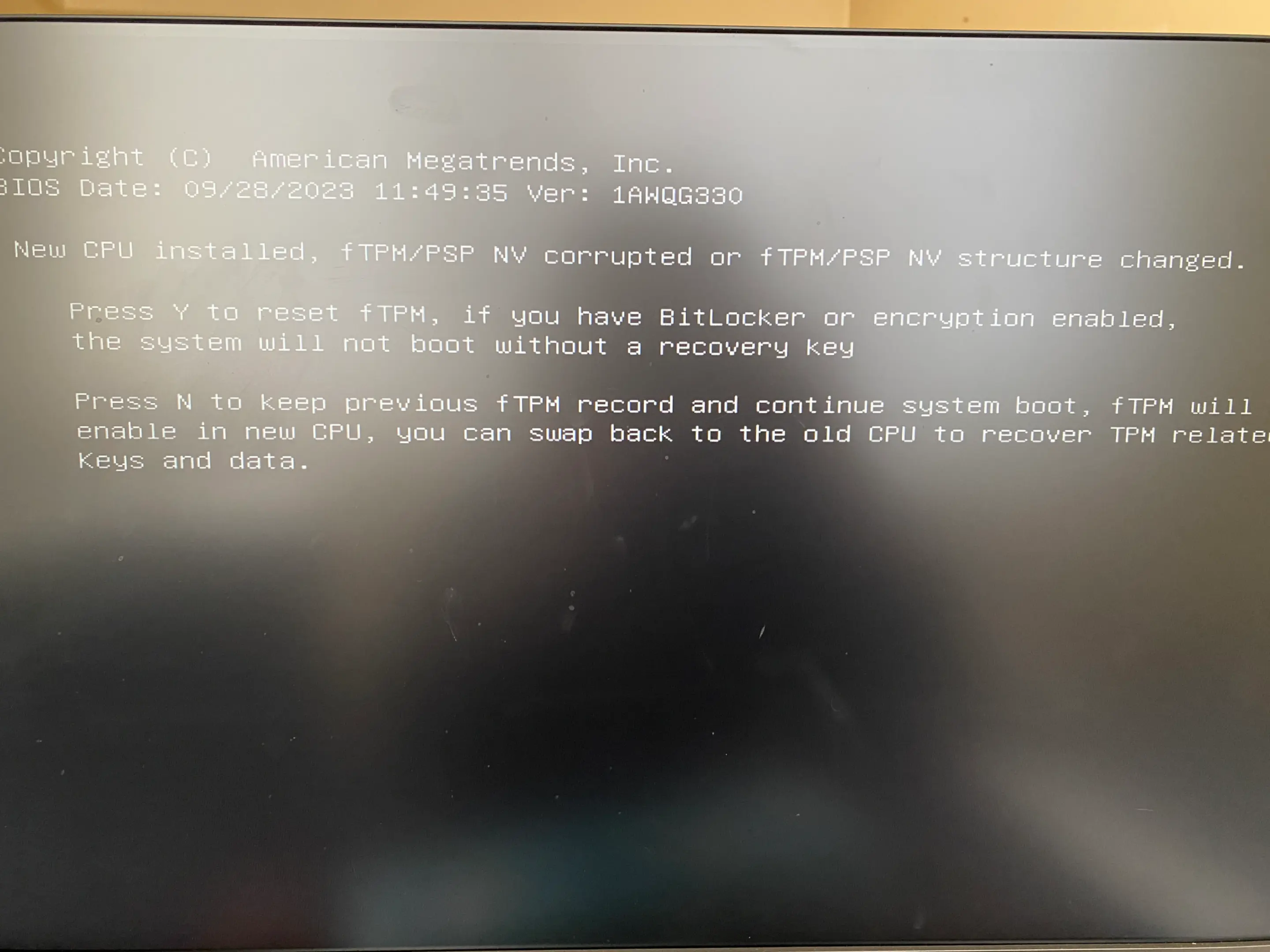

Görüntü geliyor hocam ama böyle bir yazı çıktı.

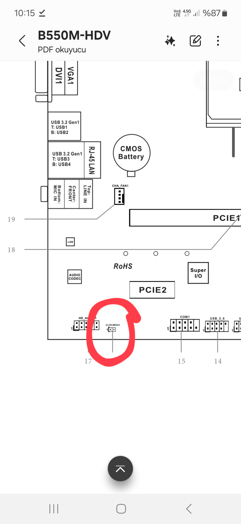

Anakartlarda tıpkı ön panel bağlantılarını yaptığın yer gibi jumperlar vardır, bunlardan 2 veya 3 tanesi de (anakarta göre değişir) CMOS reset içindir. Senin anakartta 2 pinliymiş, bilgisayarın fişini çekip o iki pini birbirine değdirmen lazım iletken bir şeyle (tornavida veya anahtar mesela)
Bastım görüntü geliyor ama fanlar yine aynı.

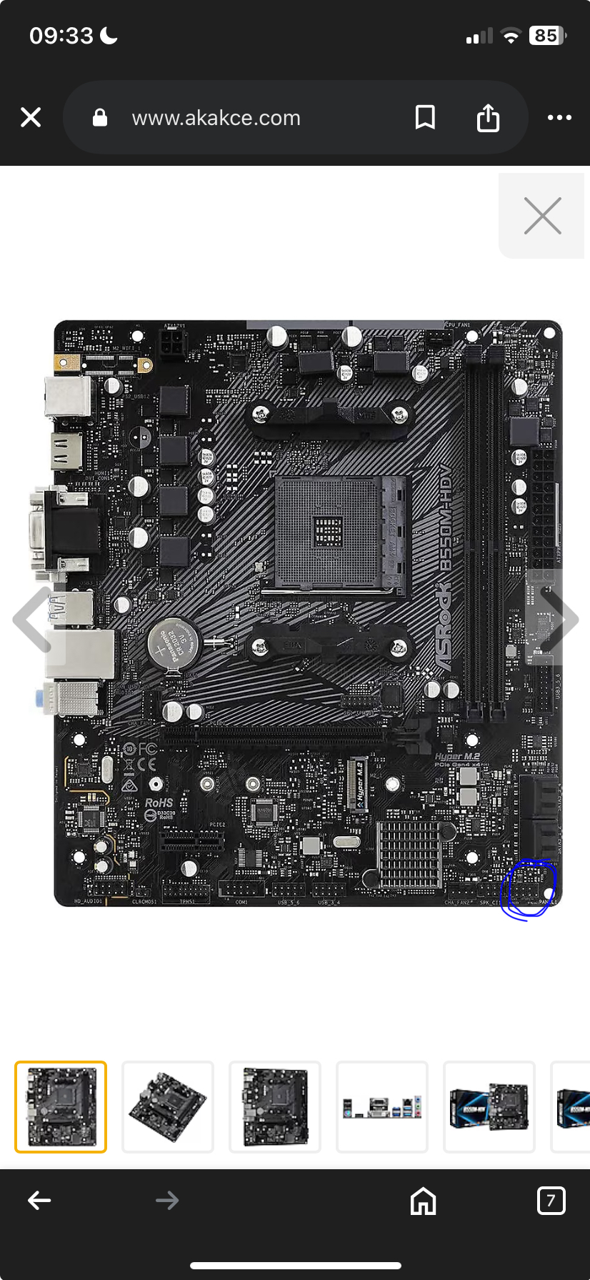

Fanların bağlantısını doğru yaptığına emin misin?
Evet eminim. 2 PIN'i birbirine de değdirdim.
