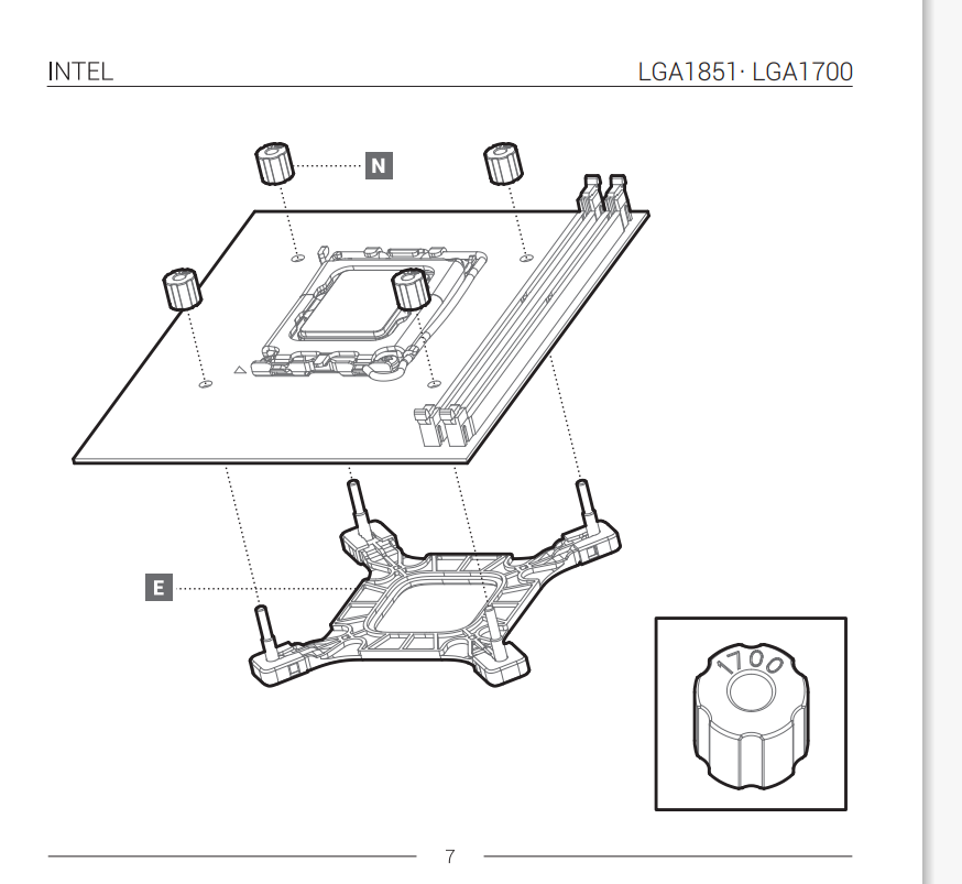

O siyah olan kılavuz braket AMD veya Intel'e göre kenarları çekip uygun hale getirip kullanıcan. Lazım değil diyen kim? :D
Dakika 5:48 Alır mısın hocam 5 kez izledim ben mi yanlış görüyorum diye de doğru görüyorum sanırsam. :D
Canını sıkma biz seni anladık ihtiyacın olan tüm aparatlar kutunun içinden çıkacak heyecen yapmana gerek yok.
Çok teşekkürler hocam valla cansınız.
Estağfurullah. Takması zor değil, gayet basit. Kullanma kılavuzuna bakarak yaparsanız fazla zamanınızı almaz.
Ekran kartı takılı olarak kalsa ve kasayı dik bir şekilde tutarak yapsam montaj işlemini bir zararı olur mu hocam ?

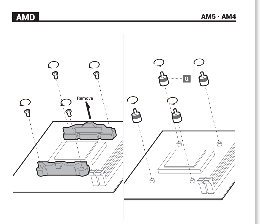

AMD anakartın kendi braketi oluyormuş senin dediğin gibi sitenin en altında PDF indirip bakayım dedim. Görsele göre sadece Intel'in 2 soketinde o braket lazım diğerleri anakartın kendi braketi ile oluyormuş.
Ekran kartı takılı olarak kalsa ve kasayı dik bir şekilde tutarak yapsam montaj işlemini bir zararı olur mu hocam?
Ekran kartını çıkar yoksa zor olur.

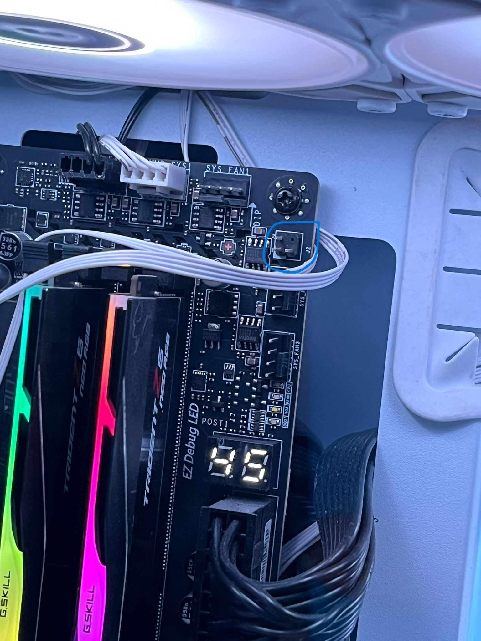

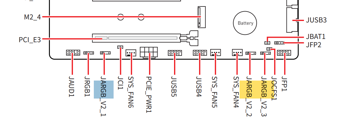

@michaelscofield @stormhawks47 fotoğrafta mavi renk ile çizdiğim yere ARGB 3 pinli kablosunu mu takacağım, hocalarım? Mavi renkle çizdiğim yerde J2 yazıyor, ARGB mı oluyor? Yapay Zeka'ya sordum, evet dedi de emin olamıyorum.

Resimdeki pin ARGB 3pin değil ama ne olduğunu da bilmiyorum ilk kez öyle bir şey gördüm. Sendeki soğutucu iyiymiş neden değiştirme ihtiyacı hissettin? Yeni anakartlar AM5 serisi daha kalın yani çok ters bir hareket yapmadığın sürece kırmasıda zor. O esneme olayı tüm anakartlarda birazcık da olsa var. Bence de bir şey çalışıyorsa ona dokunma :D.
