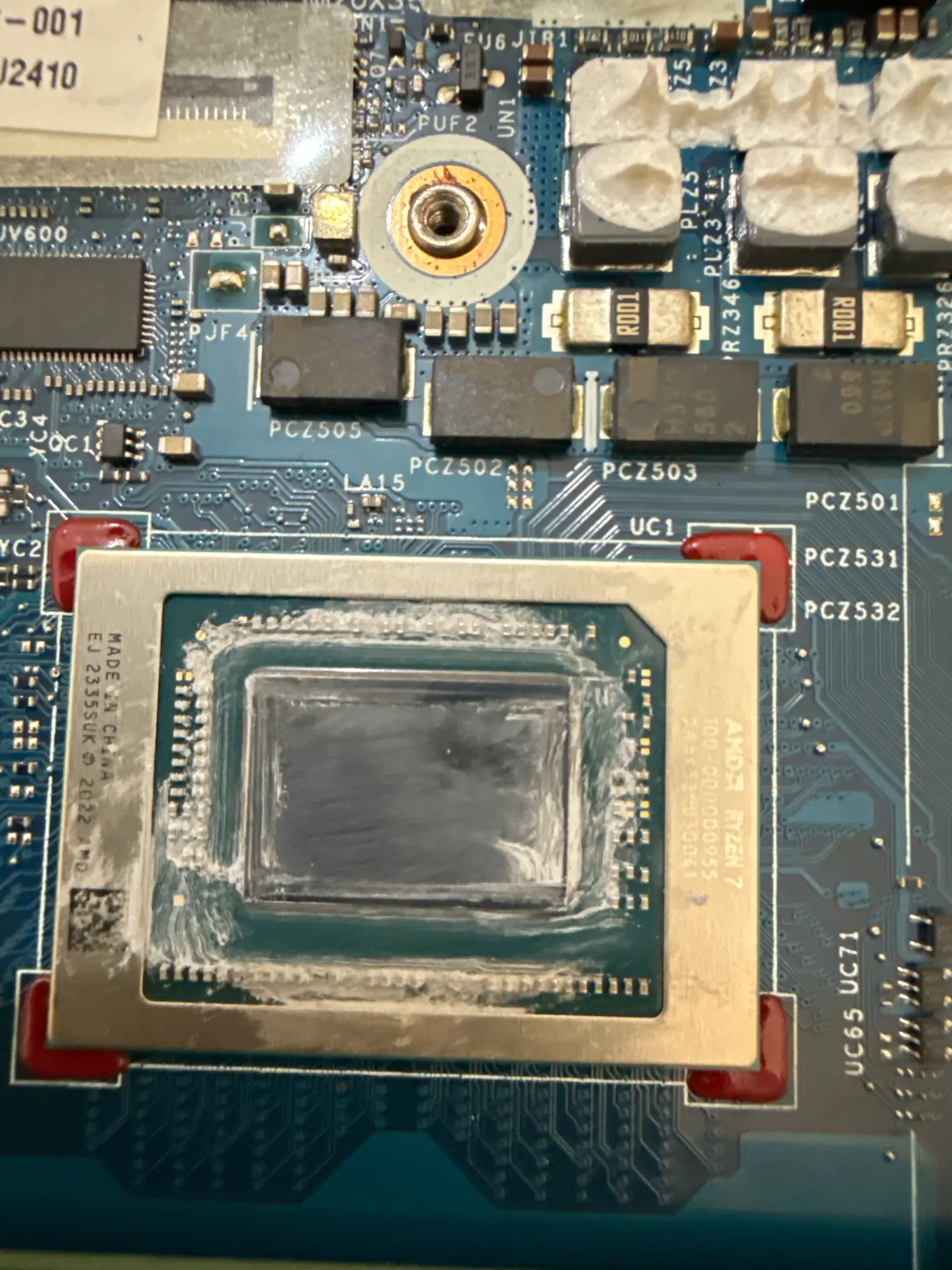

Arkadaşlar bu neden olmuş?
Çok fazla ısınma kaynaklı hocam.
Hocam soğutma bloğunun tam ortasındaki boya bozunmaları.
Hocam yalıtkan olduğu için gayet normal. Zarar vermeden mümkün olduğunca söküp yerine bütçenizin yetebileceği en iyi macunu takın.Arkadaşlar yardımcı olun lütfen macun böyle olmuş çiplere karışmış ne olacak ne yapmalıyım?
Macun yalıtkan ise sorun olmaz. Yani şuana kadar sistem hiç bir sorun olmadan çalışıyorsa sorun olmaz.Sorun olmaz değil mi benim hatam aslında macunu ilkte az sürmüştüm dün akşam açtım bir tık fazla koydum ve spatulayla yaymadım, sıcaklaıklar sabah çoktu şimdi açtım ve bu halde olmuş spatulayla yaymalıyım değşl mi?
Hydronaout thermal grizzlyÜstünü hafif nemli bir bezle sil yanlardaki mosfetleride sileiblirsin bir şey olmaz ama çok baskı uygulama onları koparırsan bozarsın.
Macunun markası ne?
