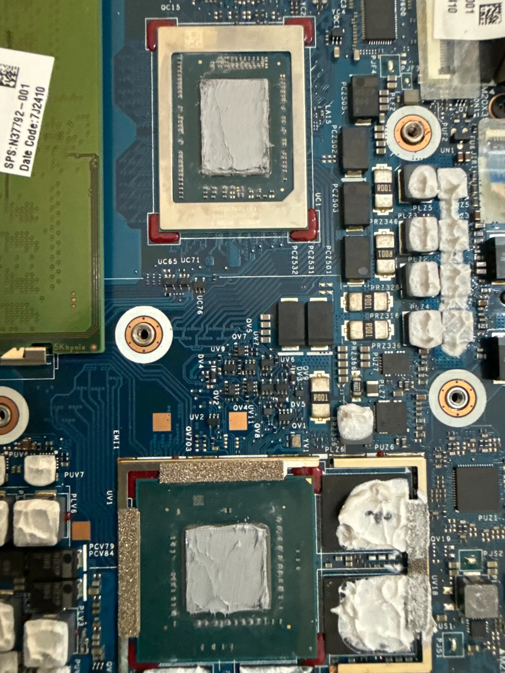

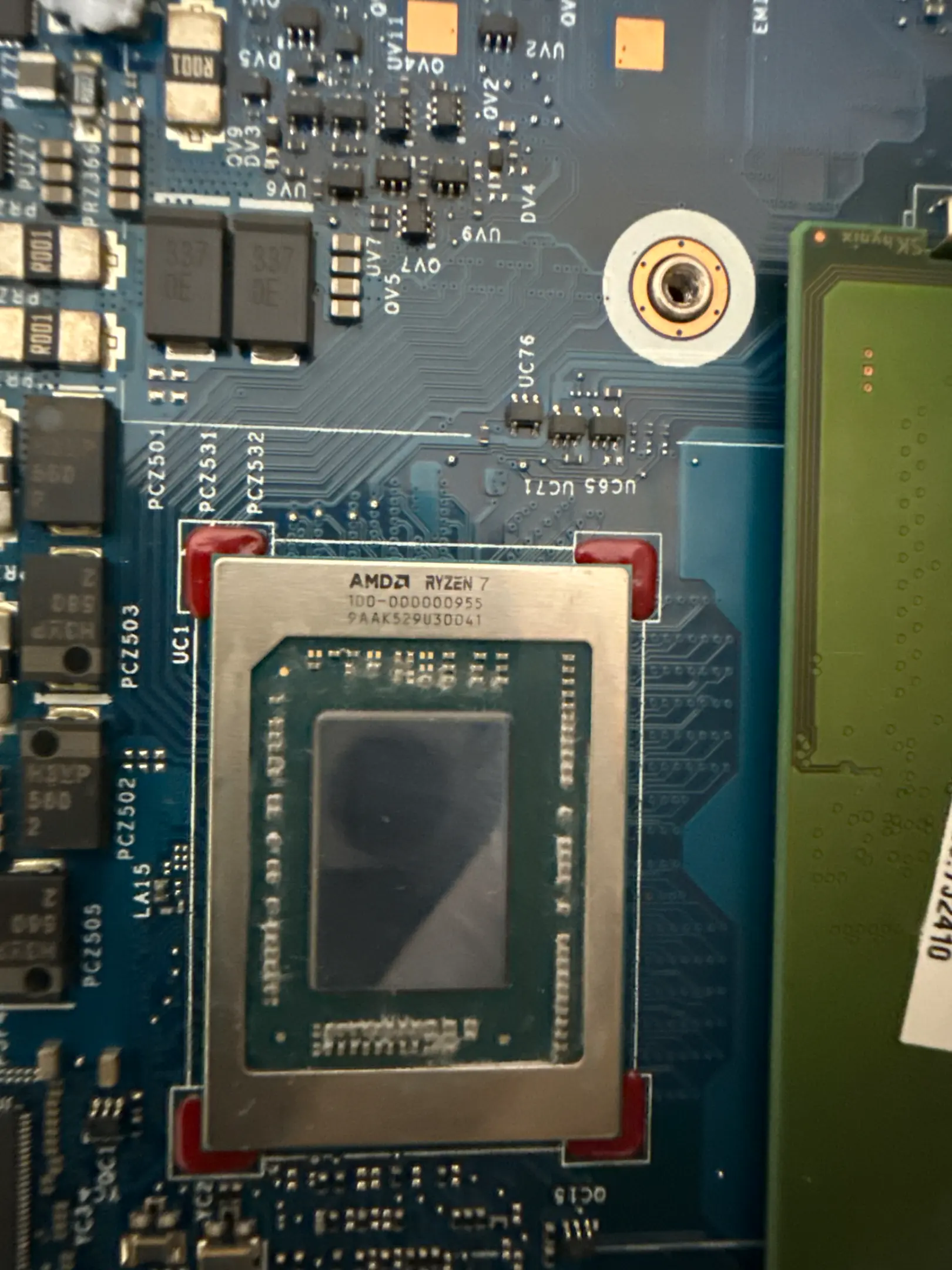

Güzel yeterli. Ayrıca bilmediğimden soruyorum AMD işlemcinin üstünde neden NVIDIA'daki gibi yazılar yok :unsure:
Valla yazı üstünde değil de dış çerçevesinde mevcut ben de bilmiyorum. Bir de hocam spatulayla yayayım değil mi macunu? miktarı ne kadar olsun?

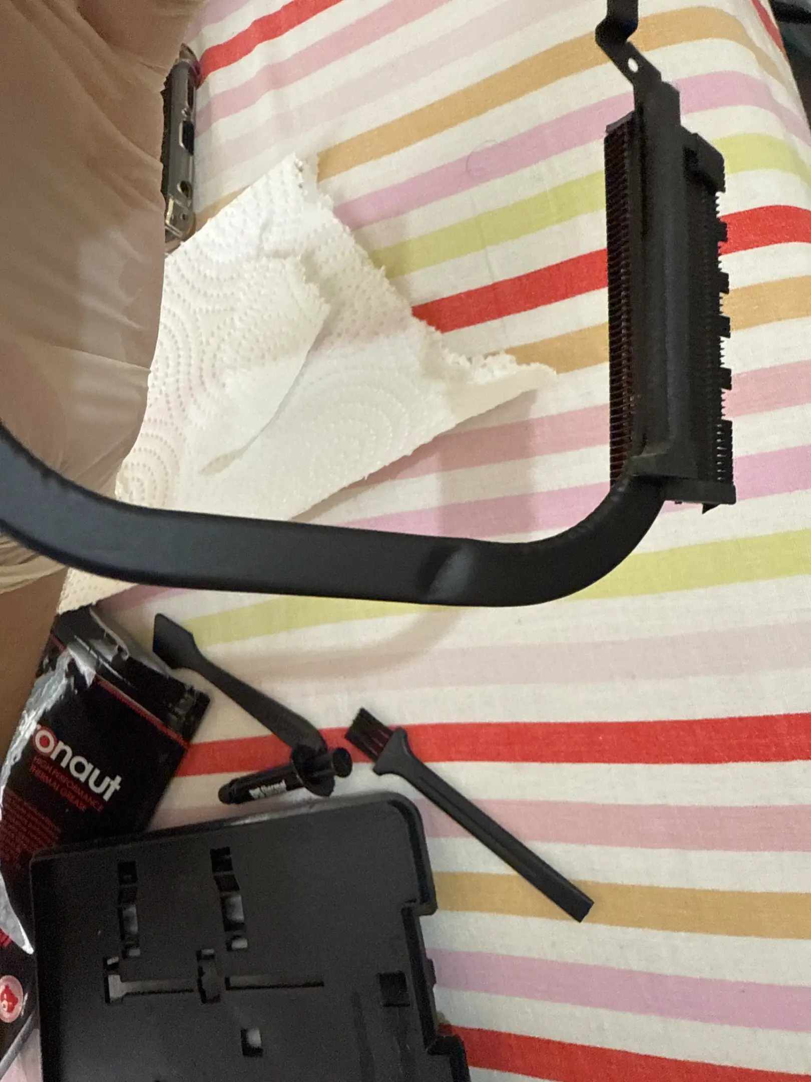

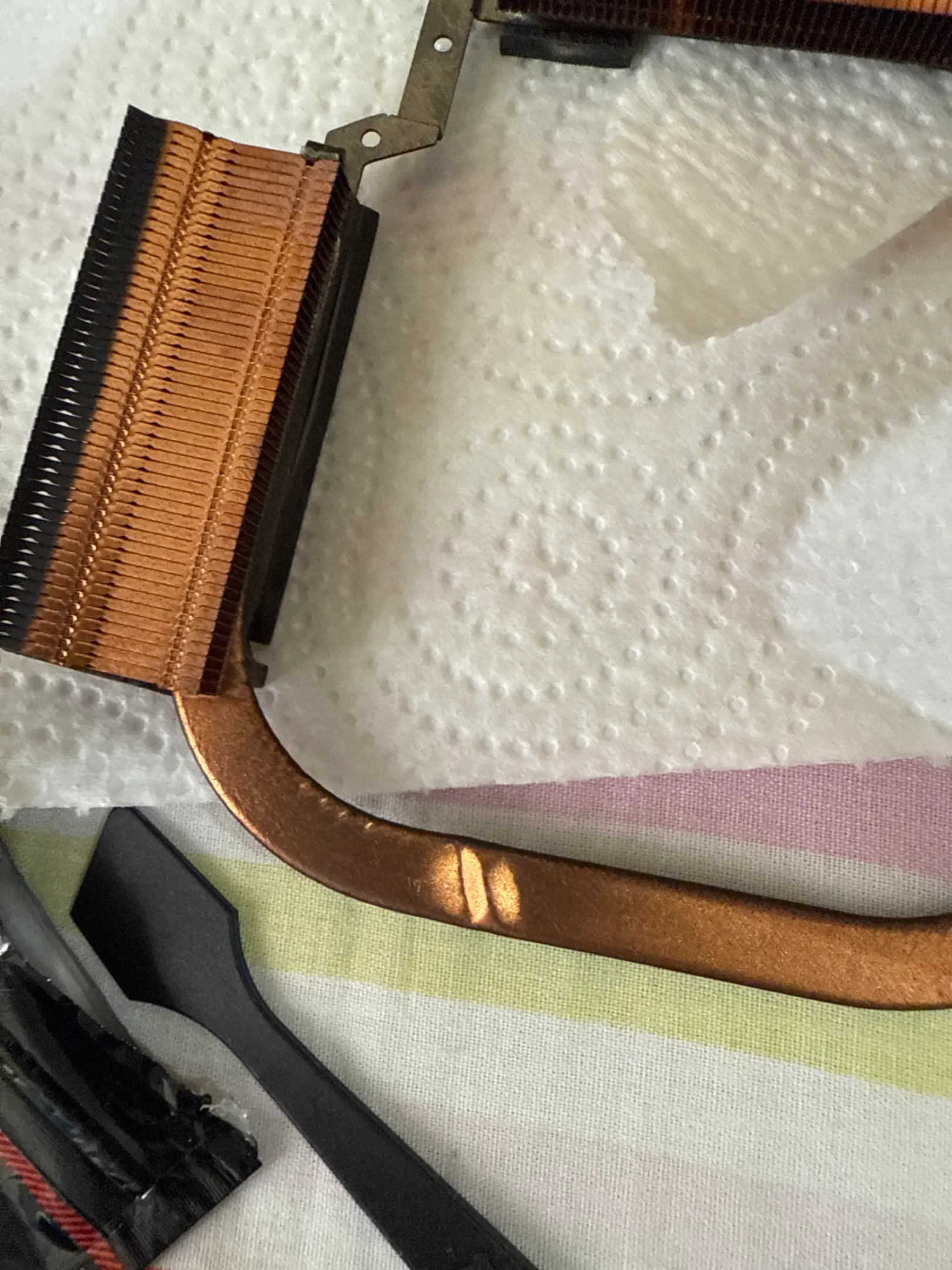

Hocam bir de soğutma borusunda şöyle eğrilik var sorun olur mu?
İyi mi hocam?

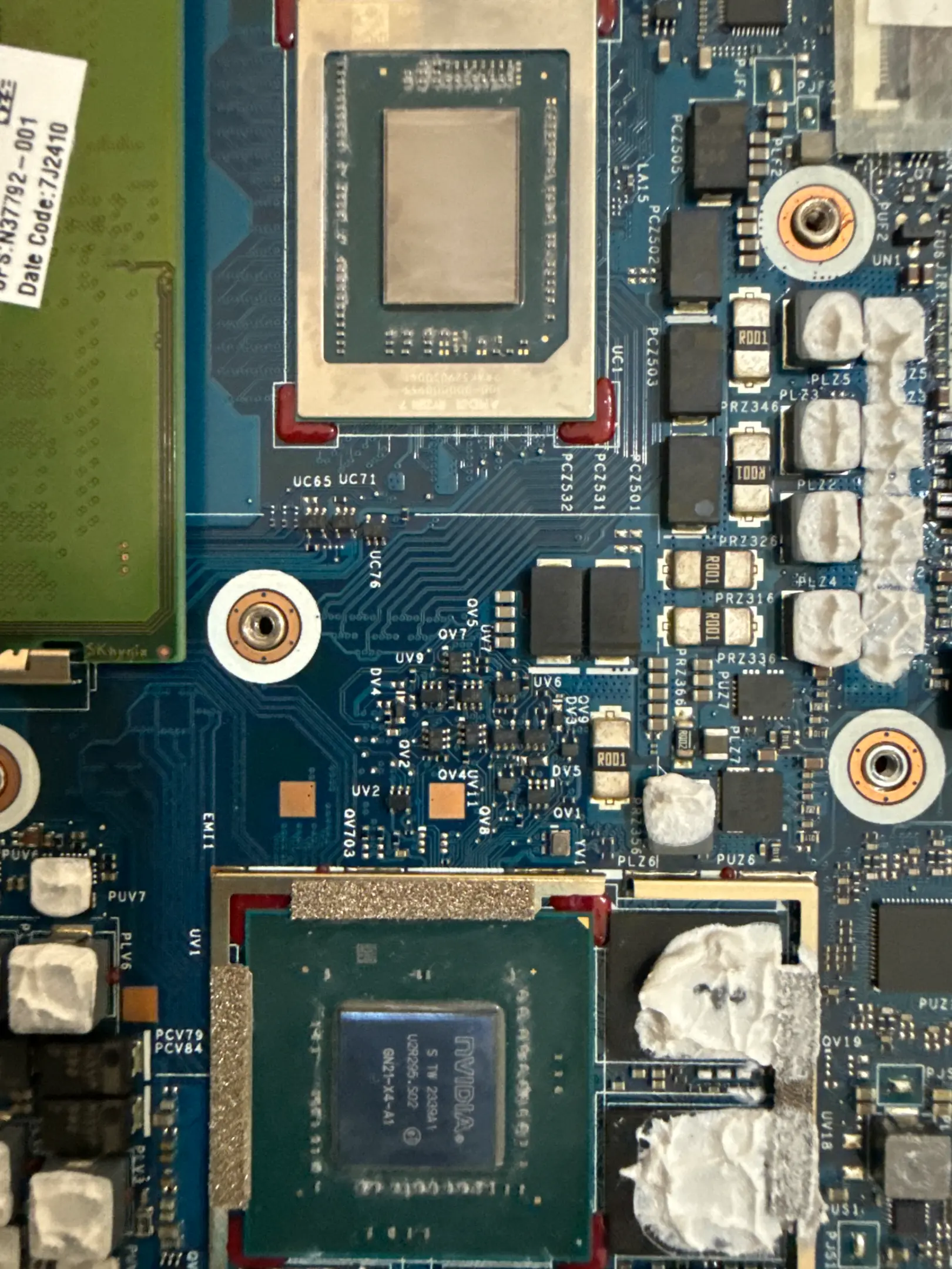

İzopropil alkol ile silinmesi lazım. internette satılıyor. Genelde tüm elektronik devreler bu alkol ile silinip temizlenir.
Muhtemelen eski açışlarımda olmuş olabilir hatırlamıyorum sorun teşkil eder mi?
O borunun içerisinde ısıyı taşıması için gaz var. Sen boruyu yamultarak gazın geçişini yavaşlattın belki de kesilme noktasına getirdin. Bu da fan ve işlemci arasındaki ısı transferini yavaşlatıyor. Ne kadar termal macun yenilesende eskisi kadar soğuk olmamasının nedeni bu yamukluk.
Ne yapmalıyım bu durumda şimdi kapattım laptopu ve bakacağım sıcaklıklara.

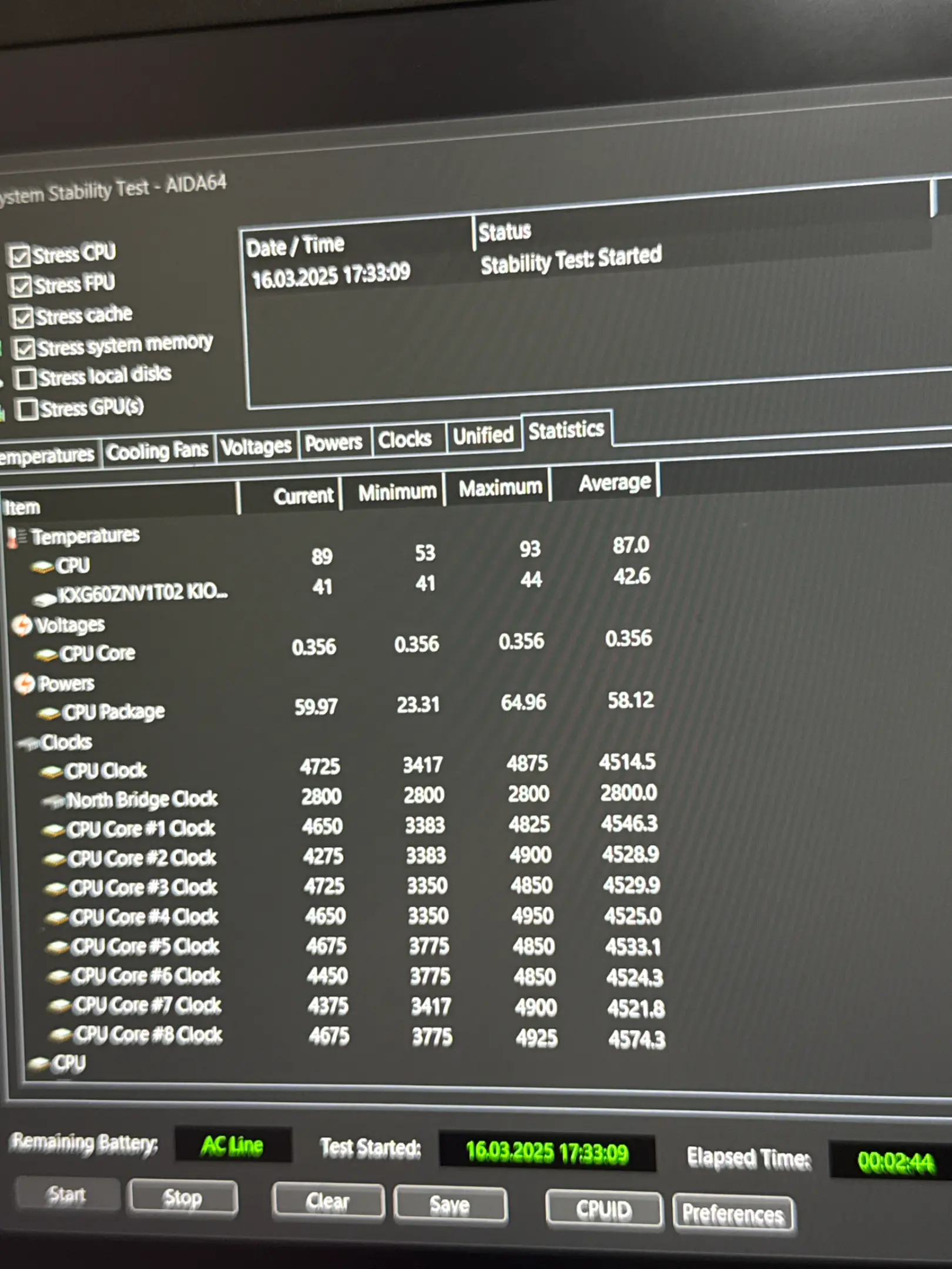

Sıcaklıklar 3 dakikadır sabit böyle aida 64 extreme testi sorun var mı?
