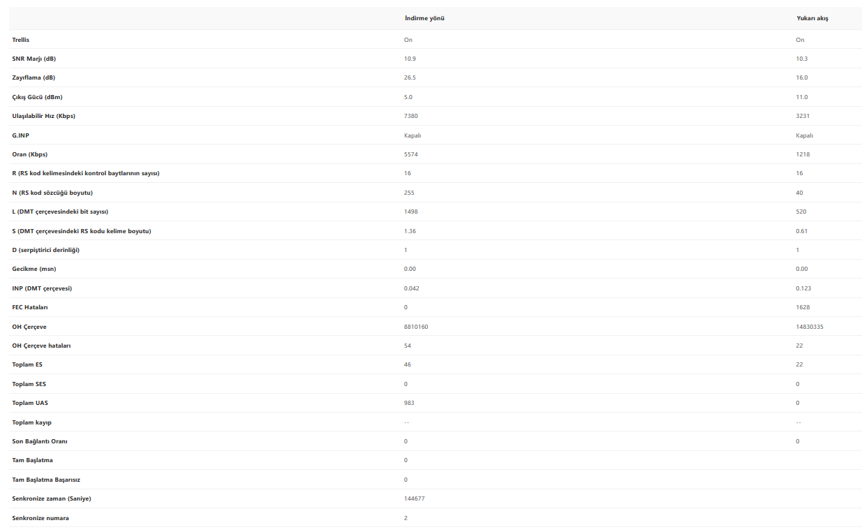

Şu anda aldığım güncel modem hat değerleri şu şekilde:
  • Maksimum Ulaşılabilir Hız: 7.380 Kbps download / 3.231 Kbps upload
  • Mevcut Bağlantı Hızı: 5.574 Kbps download / 1.218 Kbps upload
  • Hat Zayıflaması (Attenuation): 26.5 dB
  • SNR Marjı: 10.9 dB / 10.3 dB
Hat zayıflamasının 26.5 dB'ye fırlaması ve modemin 5 Mbps'ye kilitlenmesinden dolayı kazı sırasında bakır kablolara fiziksel hasar verildiğini düşünüyorum. Turknet'e arıza kaydı açtım ancak 6 gündür hiçbir ilerleme yok. Uygulama üzerinden arıza kontrolü yaptığımda sürekli "Bölgenizde altyapı çalışması mevcuttur" uyarısı çıkıyor. Superonline'ın kazısını genel çalışma olarak algılayıp Türk Telekom saha ekiplerine fiziksel arıza kaydı açmıyor veya Telekom sistemi kaydı bekletiyor, bilmiyorum.

Güncelleme: 10. güne girdik, hala gelen giden teknisyen yok. TurkNet BTK'ya "arıza ıslahı sürüyor, süreç uzayabilir" deyip dosyayı kapatmaya çalışınca BTK'dan ikinci kez itirazı yapıştırdım. Telekom'a açtıkları 36 saatlik iş emrinin süresi çoktan doldu ama ne arayan var ne soran. Bugün hatta anlık bi kopma oldu, santralden portu resetlediler sanırım ama zayıflama hala 27.5 dB'de, hız 7 Mbps sürünüyor. TurkNet uygulamadan yine "tahmini 1 ay sürebilir" şablonu atmış, uzaktan resetle kablo ezilmesinin düzelmeyeceğini belirttim. BTK'nın yasal cevap süresini bekliyorum, gelişme olursa yazarım.
Güncelleme: BTK şikayetim çözümsüz kapatılınca belgeleri, 25 dB zayıflama gösteren modem loglarını ve TT iş emrini ekleyerek TÜBİS (Tüketici Hakem Heyeti) başvurusunu resmen yaptım. Hem fiziksel onarım hem de arızalı geçen günlerin 12 aylık peşin abonelik süremin sonuna eklenmesini talep ettim. Bu arada bugün binaya başka bir dairenin kurulumu için TT saha personeli geldi; binaya kadar 50 Mbps sağlam sinyalin ulaştığını bizzat gördüm, o sırada yanımıza gelen bir komşum da kazıdan beri internetsiz olduğunu söyleyince iç tesisat iddiaları tamamen çürümüş oldu. Binada sağlam perler olduğunu, genel bir kazı onarımı beklenmeden doğrudan dolap ve ankastre üzerinden sağlam pere aktarma yapılması gerektiğini TurkNet destek kaydına ilettim. Gelişme oldukça yazacağım.

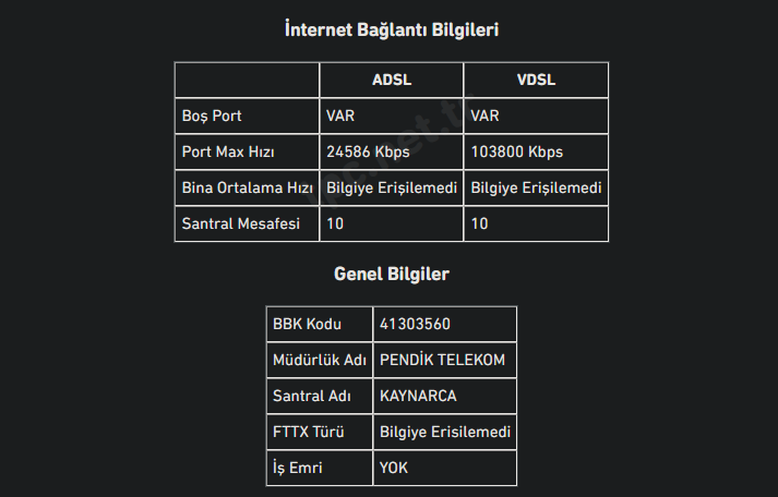

Altyapı sorgulattığımda da sonuçlar böyle.
