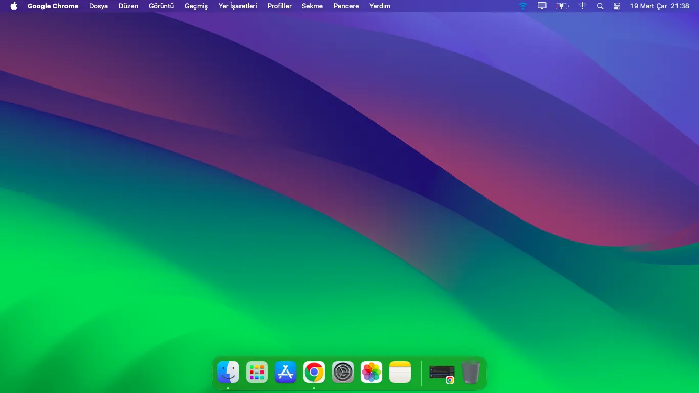

Masaustundeyseniz ve goruntu var ancak asiri yavas ise, dogru yoldasiniz. iGPU'dan donanim hizlandirma alabilmek icin OCLP yapmalisiniz.

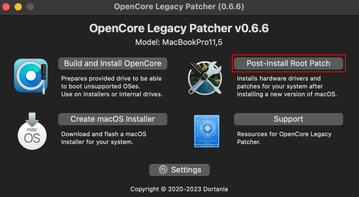

Config dosyanizi bu dosya ile degistirin. OCLP icin SIP kapatmaniz lazim, tek yaptigim degisiklik SIP kapatmak oldu.
Ardindan attiginiz config ile sistemi acip, buradan OCLP'yi indirin ve kurun.
Ardindan programi acin ve ''
Post-Install Root Patch'' secenegini tiklayin. Herhangi bir onay mesaji gelirse, onaylayin. Islem kendiliginden baslamali ve kendisi otomatik sekilde yeniden baslatmali sistemi. Bunlar olurken internet baglantisi gerekli, belirteyim.Butun islemler bittikten ve masaustu daha akici olduktan sonra bir onceki confige geri donerek SIP'i geri acabilirsiniz.
Eki Görüntüle 133612
Ardindan programi acin ve ''Post-Install Root Patch'' secenegini tiklayin. Herhangi bir onay mesaji gelirse, onaylayin. Islem kendiliginden baslamali ve kendisi otomatik sekilde yeniden baslatmali sistemi. Bunlar olurken internet baglantisi gerekli, belirteyim.

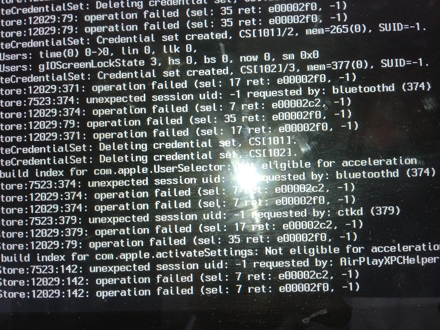

Şuan attığınız config dosyası önceki attığınız ile aynıysa klavyem yine çalışmayacak. Klavye çalışmadığı için kullanıcı şifremi giremiyorum.Bir de bu mesaji benim attigim configi kullanarak yazmadiniz mi?
Kendi config'imde klavye çalışıyordu ancak iGPU ekledikten sonra dediğim gibi sistem açılmamaya başladı.

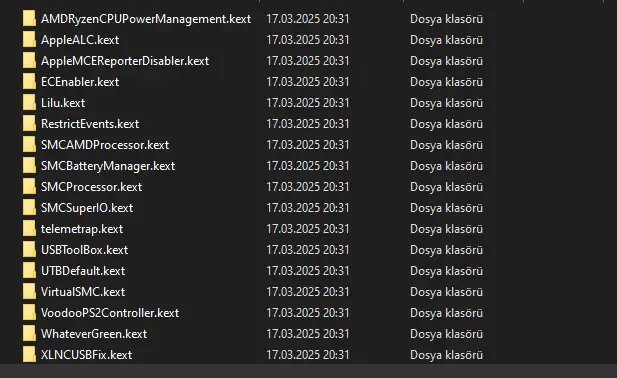

Surada
VoodooPS2Controller.kext > Contents > Plugins klasorunun ici nasil gozukuyor? Atabilir misiniz?SuradaVoodooPS2Controller.kext > Contents > Pluginsklasorunun ici nasil gozukuyor? Atabilir misiniz?

Tesekkurler. Bir de su config ile klavyeyi deneyin simdi.
