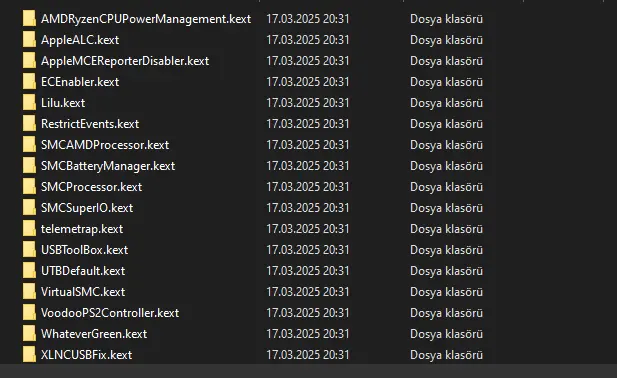

Config dosyanizi atabilir misiniz? Kexts klasorunuzun icerigini de atabilirseniz iyi olur.

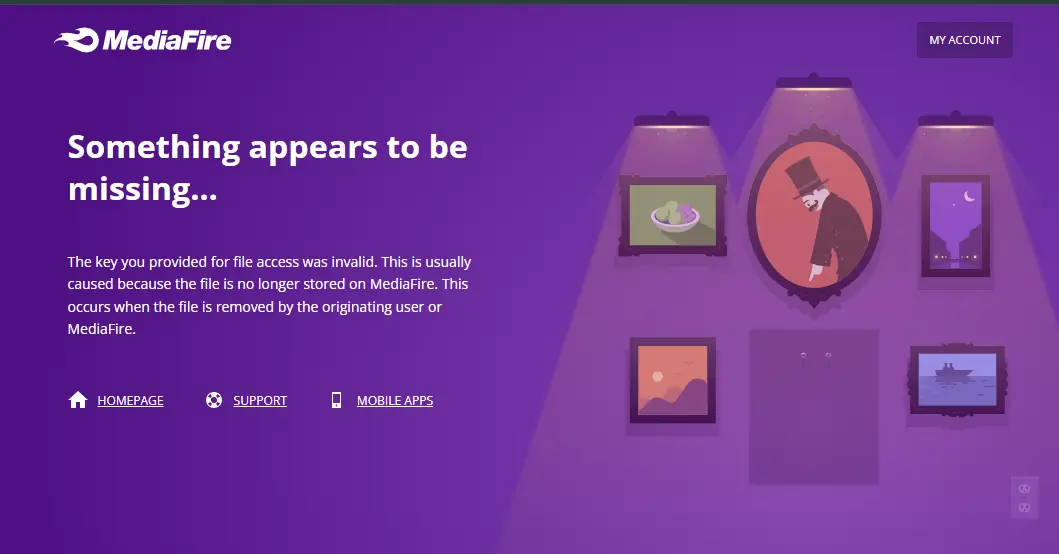

Bu haliyle okumasi oldukca zor oluyor. Lutfen MediaFire gibi bir yere .plist halinde paylasin.

Buna ek olarak touchpad ve klavye icin gereken kextler de eksik gibi gozukuyor. Hatasiz sekilde masaustune vardiktan sonra onlari da duzeltmeniz gerek. Boot ederken sorun yapmamasi amaciyla o kextleri bu confige tanitmadim su anlik.
